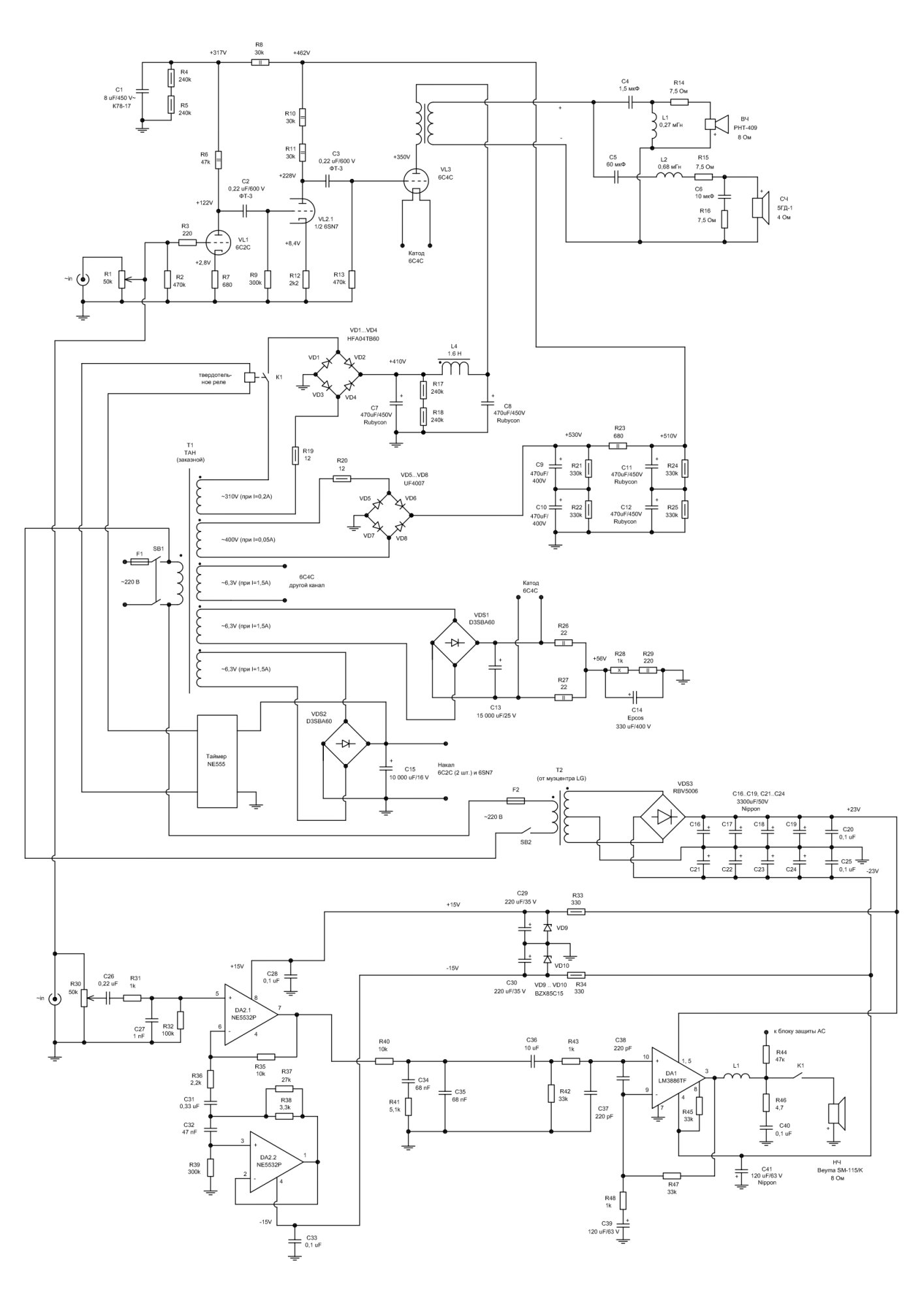

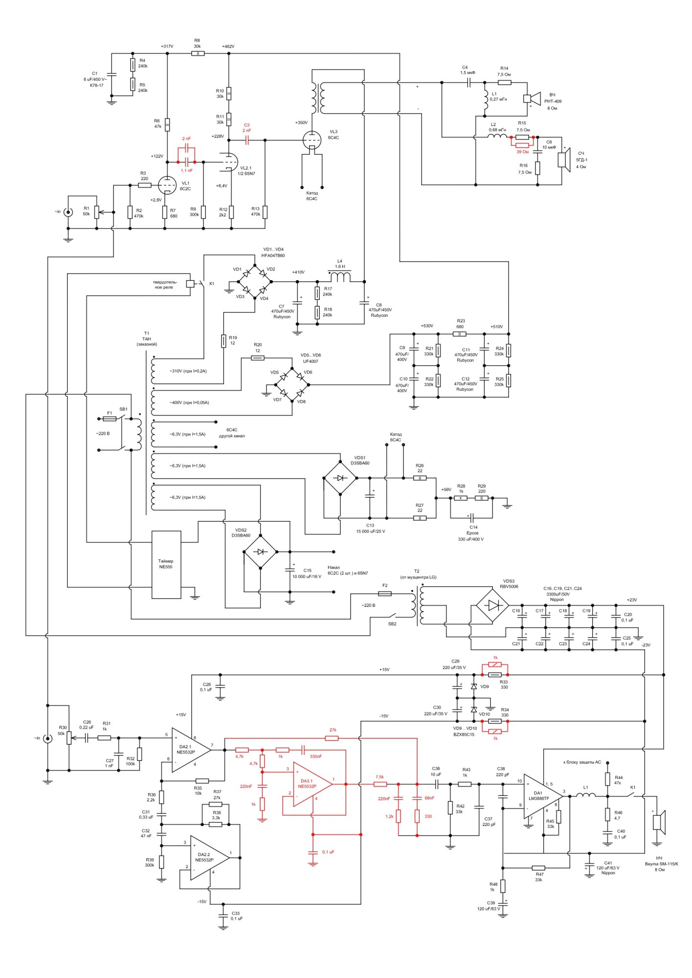

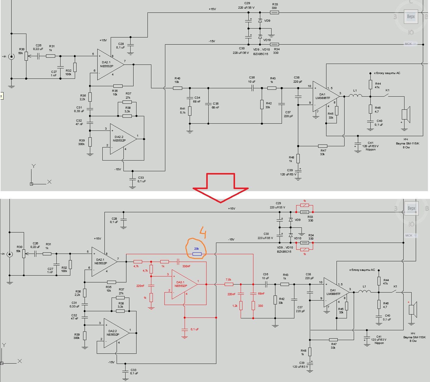

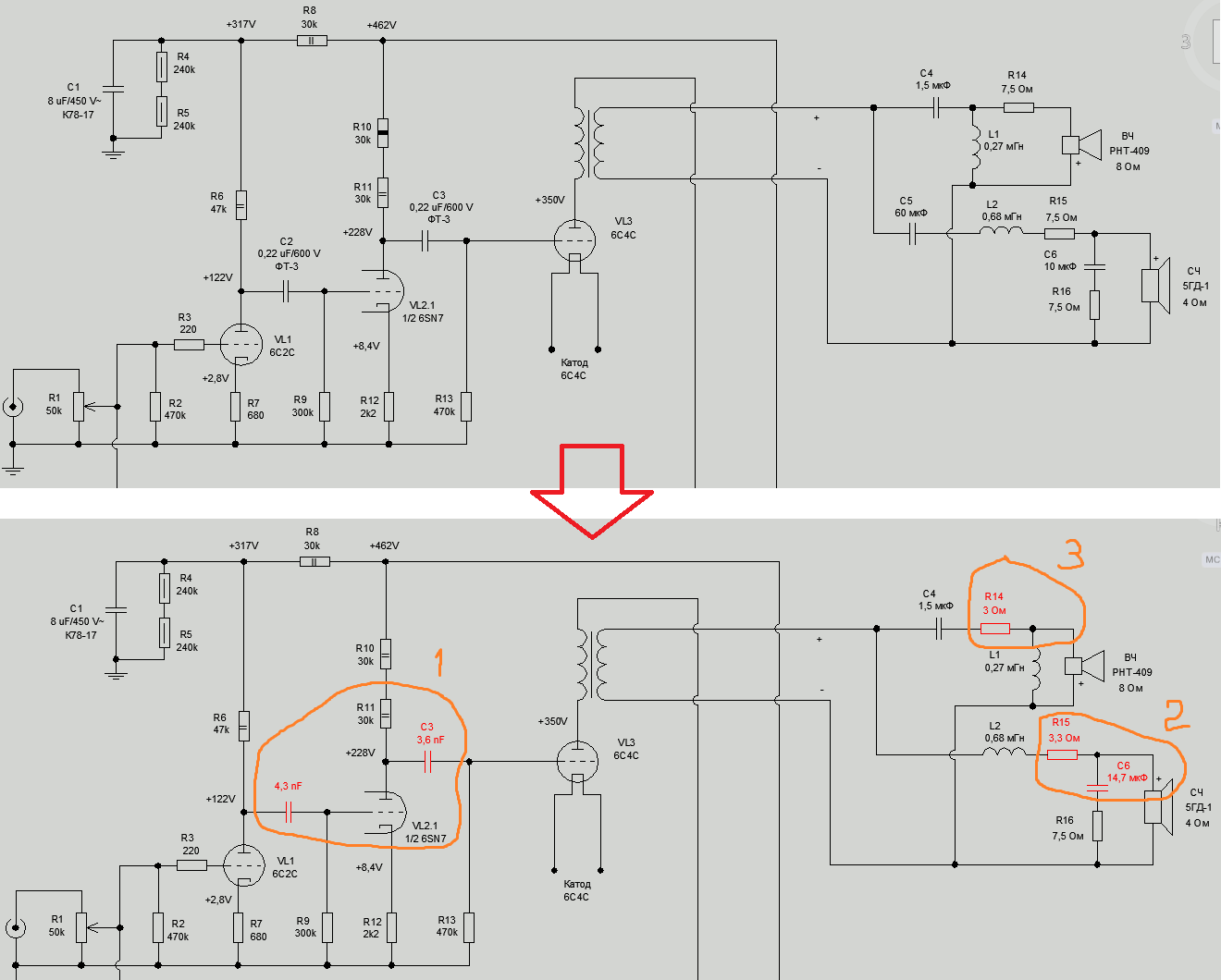

Собрал ФНЧ с участием операционного усилителя, по схеме предложенной Николаем Марковым (для правого канала). Запустил басовик через этот ФНЧ и с помощью эквалайзера АРО на слух нашёл частоту среза снизу для СЧ динамика. При этом, в эквалайзере АРО фильтр для СЧ динамика был задан такой, какой дают два межкаскадных конденсатора (Q=0,5). Далее - Николай посчитал, какие нужны ёмкости межкаскадников, чтобы получить такой же фильтр внутри лампового УНЧ, без участия компьютерного эквалайзера.
Собрал всё в кучу. Теперь, у меня такая ситуация: левый канал остался в старом состоянии. Схема левого канала:

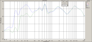

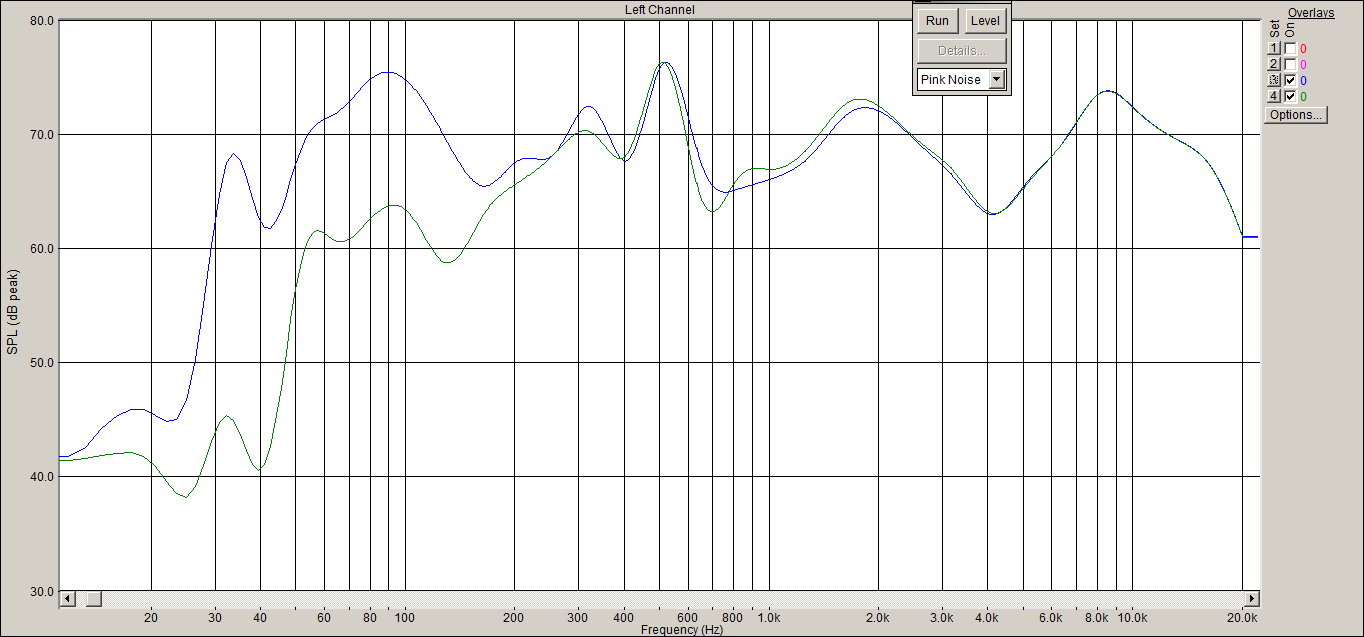

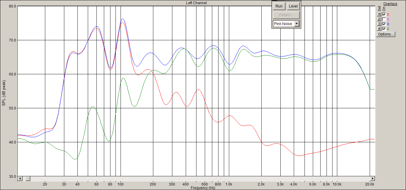

Заснял измерения. Отдельно басовик зафиксировать не удалось (торопился). На графиках - все три полосы и СЧ/ВЧ.
Для замера басовика в ближнем поле - СЧ прикрывал подушкой. Басовик в ближнем поле:
Микрофон на 1 м от АС , по высоте - между НЧ и СЧ:
Микрофон в равностороннем треугольнике с АС, высота ушей сидящего (120 см от пола):
Правый канал. Мои поиски.
Получившаяся схема:

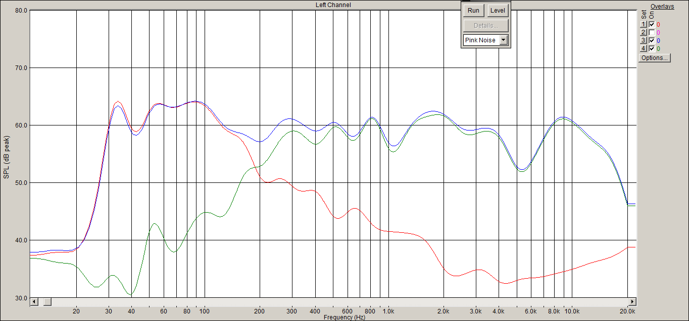

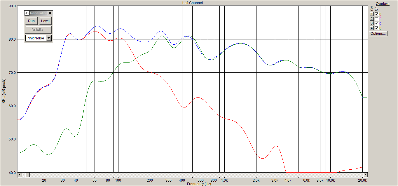

басовик в ближнем поле:
1 м от АС, между НЧ и СЧ:
микрофон в равностороннем треугольнике, 120 см от пола:

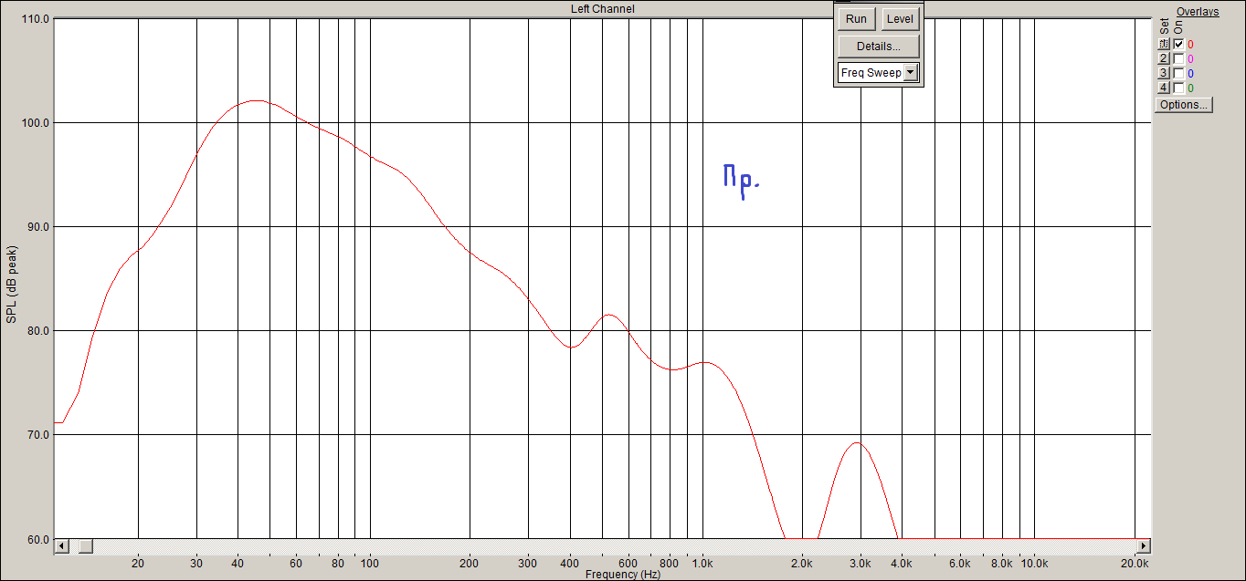

АЧХ двух имеющихся у меня динамиков 5ГД-1:
первый - https://ldsound.club/attachments/4-png.84004/
второй - https://ldsound.club/attachments/2-png.84144/
синим цветом - АЧХ в упор к динамику (свип-тон)
красным цветом - АЧХ на расстоянии 1 м по оси (розовый шум)

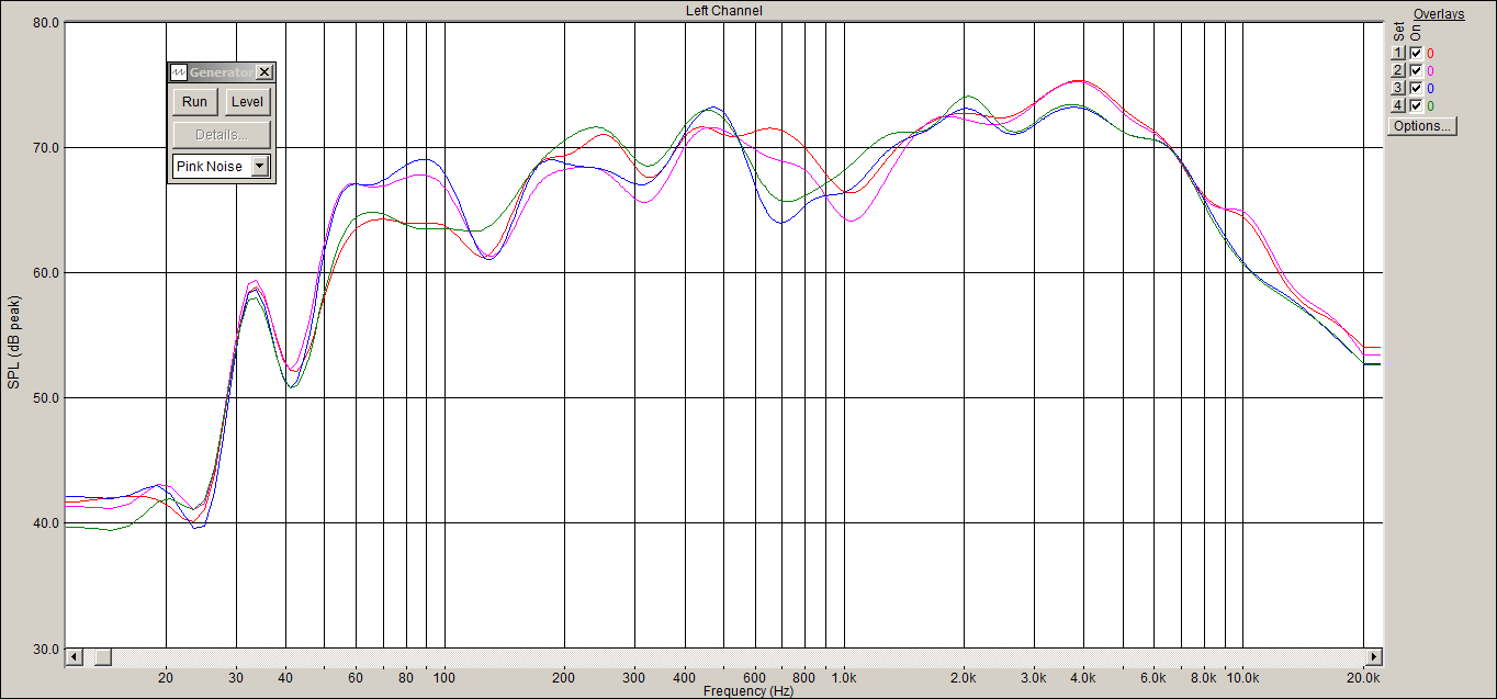

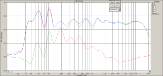

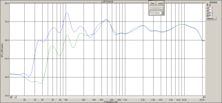

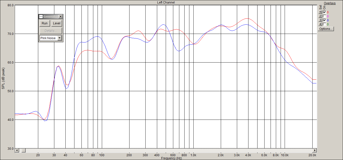

Заснял актуальную АЧХ моих экземпляров 5ГД-1.
В моих щитах, в моей комнате.
Микрофон на расстоянии 1 м по оси динамика. Сигнал - розовый шум, сглаживание 1/3 октавы. Динамик подключен к усилителю напрямую (без каких-либо фильтров).
Синим - динамик в левой АС, красным - в правой АС.
Поменял щиты местами. И снова точно так же измерил динамики 5ГД-1 (тот который вчера был левым, сегодня стал правым).
красная и малиновая, а также синяя и зелёная - один и тот же динамик (это видно по АЧХ выше 4 кГц). Поменяно расположение справа/слева
То есть, возможные пары красный+синий или зелёный+розовый, нда... Зато понятно, что разницу на частоте 90 Гц даёт левый угол, а холмик 250 Гц - правый угол.

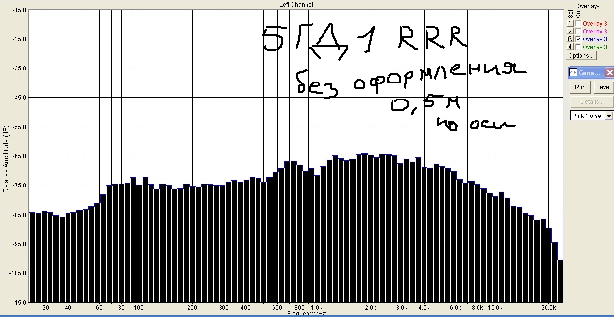

А если без шуток, то судя по картинкам, у средника яма в важнейшем участке , район килогерца. Эта засада куда важнее вошканья с не тем басом и его достоверностью.
По памяти, с басом там все как надо. А вот срединку надо бы подправить.
Было такое, динамик реагировал на оформление, проблему решили иным размещением его на панели, подальше от полок и стола.
На АЧХ динамика без оформления видна эта ямка, где рядом пара бугорков, выравнивающих провал в некоторой степени, дефицита средины нет. Но решать надо, первым делом выяснить, откуда жаба берется. У 4ГД35 то ж самое только страшнее, причина-подвес .
    211.1 KB · Просмотры: 86

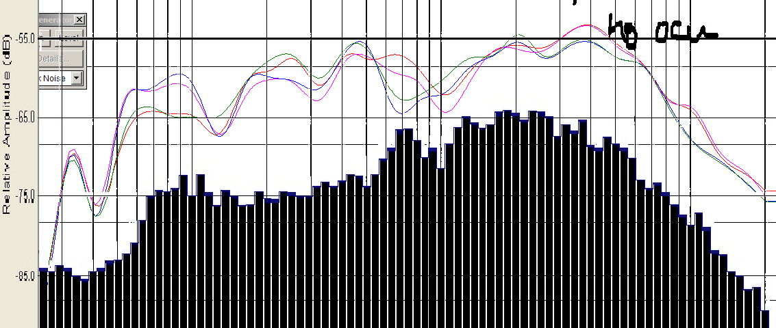

Я растянул график АЧХ 5ГД-1, что выложил Александр Бокарёв, так чтобы совпал масштаб по ось дБ с теми АЧХ, что я намерил со своих динамиков. И наложил.
Есть замеры другой пары 5ГД-1, там НЕТ этой дыры на 1 кгц. Так получилось. Но дыра появилась, когда принести колонку на этом динамике, но на низкой подставке. И стол наваливал отражение , образуя яму. Подняли динамик выше-яма ушла.
Проверь в упор к среднику. если яма осталась- причина в динамике. Ушла- оформление и окружение.
ПС. У тебя средник- в яме сидит или снаружи щита?

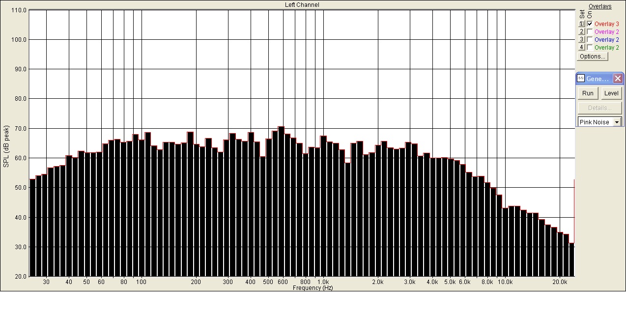

Вот ачх ТЕХ динамиков из колонки на 5ГД-1 на подставке. Увеличивай и ищи яму.
    181.4 KB · Просмотры: 91
Динамики сняты в совершенно разных баффлах (один - без ничего, другой - на приличном щите) и в помещениях с разной реверберацией, приплюсованной к прямой волне (не устану повторять, что отсутствие временнОго окна - неустранимый минус Спектралаба). Однако, наличие ям 700 Гц у одного и 1 кГц у другого 5ГД-1, при одинаковом баффле, которые НЕ пропали при перестановке щитов, говорит о родовой болячке.
Чтобы получить яму, нужен четвертьволновой колодец. Для 700 Гц нужен колодец глубиной 12 см, для 1 кГц - 9 см...
1. Это совершенно другие динамики. 2. О том, что комната реверберацией замазывает ямы на АЧХ, писАл неоднократно.
Эт как, простите, кто там что замазывает, кто на ком стоял? Ровная ачх второго розлива измерена в полуметре от динамика в щиточке примерно 30 на 40. Комната даже не догадалась, что в ней творилось, спала. А дыра на АЧХ в этой колоночке была, отражение от стола, для которого делалась . Крутанули щит вверх тормашками, куда что делось.
Насчет влияния колодца впереди динамика- ваша правда, не спорю. Хотя, икс его знает. На 2 кгц сделать ямку хватило пары досок по 16мм.
Динамик-лопух имеет право наврать Вам на верхней серединке при расстоянии меньше двух-трёх диаметров. Дыр 700 и 1 кГц сие не касается, они точно есть.
Было всякое. И как будет в другой раз и что с ним делать икс его знает
На всякий -повторю. Может, пропустили.
Колонка, полочник. Стояла на стуле, край стула выдавался вперед, колонка в глубине. На АЧХ неустранимая яма в районе 1-1, 5 кгц. Которой нет в упор к динамку. Подвинул колонку на край сиденья, вровень к с краем колонки. РОВНО.
Любую 8-ку к поверхности краем ставишь - здравствуй дыра на 1,5кГц плюс-минус.

Проделаны были разные эксперименты с Николаем ранее. Но я сейчас отпишусь о тех изменениях, которые оказывали положительное влияние (ну или хотя бы - не отрицательное). И оставались как результат.
Общие изменения в схеме:

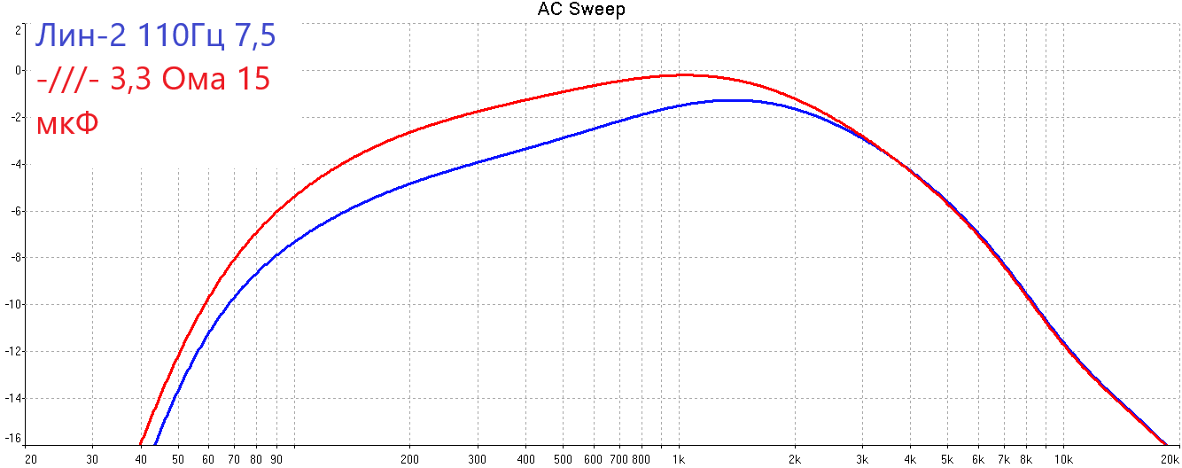

1 - вместо конденсатора 60 мкФ в пассивном фильтре перед СЧ динамиком - были установлены малые межкаскадные конденсаторы в схеме лампового усилителя (один канал). На слух - я разницу этого этапа не уловил (между тем что было и что стало). Микрофон - фиксирует примерно одинаковый ход АЧХ для этого изменения (то есть, что было "до" и что стало "после").
2 - изменение номиналов этих деталей - дало подъём в области 200 Гц для СЧ динамика. Симулятор Николая отображал это вот так:
это изменение - значительно повлияло на звук. До этого момента, все другие манипуляции - не давали преимущества по сравнению с летней настройкой. В летней настройке - голос был лучше. Но после указанного изменения - они (звучание, голос) как минимум, сравнялись (на мой слух). Это был переломный, как мне кажется, момент.

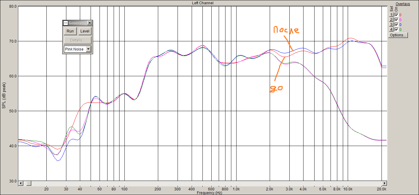

3 - в какой-то момент Николай обратил внимание на небольшой провал в зоне стыка СЧ и ВЧ по АЧХ. И в качестве корректировки предложил перекинуть резистор в ВЧ по другую сторону катушки и уменьшить номинал. Эффект получился такой:
эффект оказался такой - что суммарная АЧХ в зоне стыка чуть поднялась, а в районе 10 кГц - чуть уменьшилась. По графику - выглядело как верное направление. На слух - я разницы не расслышал.
4 - поиск оптимального "шельфа". В схему активного ФНЧ был припаян переменный резистор, позволяющий на ходу менять уровень верхней и нижней полки ФНЧ (менять разницу в дБ между верхней и нижней полками):
дело в том, что нижняя полка - придаёт голосу некие положительные свойства. И без этого - не получался голос таким, как был в летнем варианте. На слух я подобрал оптимальное положение переменника и установил постоянный резистор 20 кОм.

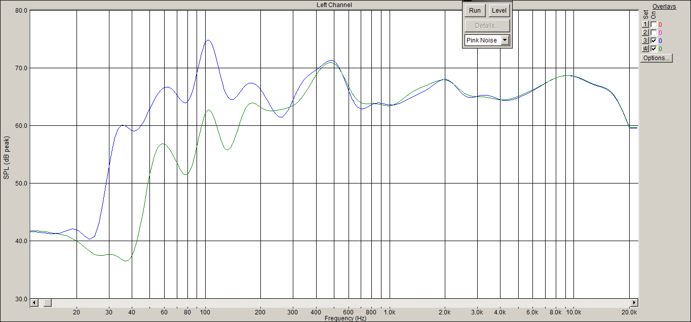

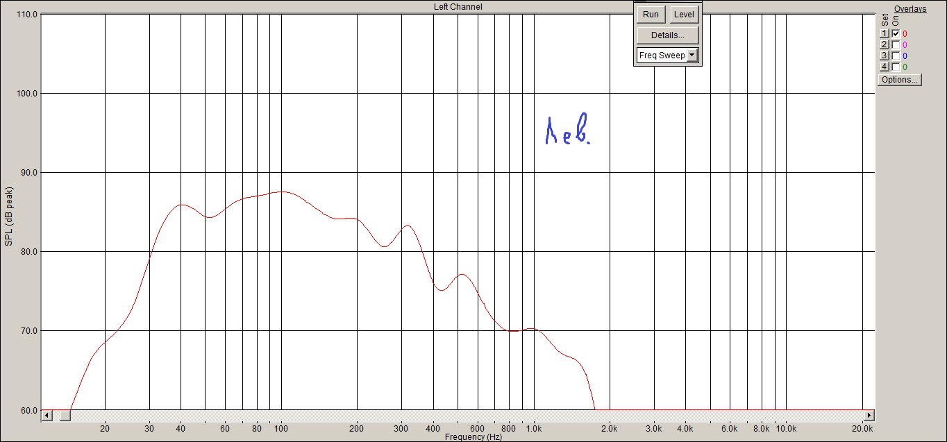

Стык НЧ и СЧ динамиков, при расположении микрофона на расстоянии 30 см между НЧ и СЧ выглядит так:
