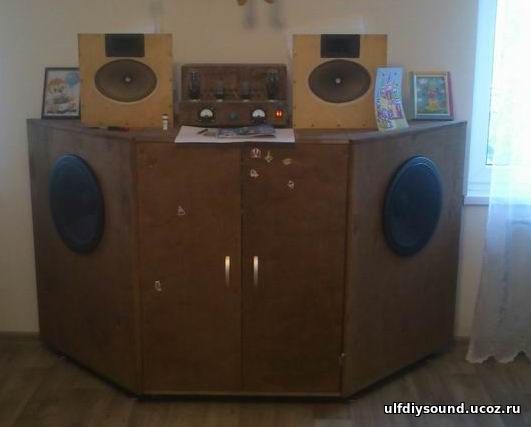

5ГД-1 - "лёжа", тоже, гм, странно.
Вы считаете, что 5ГД-1 следует устанавливать "стоя" - т.е., бОльшим размером овала вертикально?
На самом деле, KSV совершенно верно сказал правду о многом.

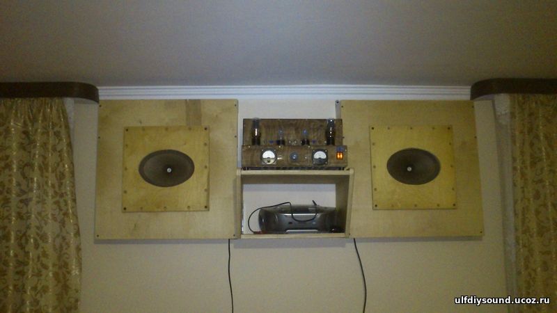

Нужно отметить, что басовик установлен в закрытый ящик. И добротность получается ниже, чем оптимальная для ЗЯ. В таком варианте - бас получается довольно быстрым. В отличие от ФИ оформлений...

Побольше, но недостаточно. Щитки совершенно сиротские, им нужны напольные щиты. Вот вы для басовиков же не пожалели?!
Пётр! Сразу видно, что Вам не 20 лет! Я обрушился с жёсткой критикой, а Вы не обиделись...
Про ось уже написано, но
- расположение под самым потолком,
- тыльная сторона динамика в упор к гладкой стене - очень плохо,
- оси динамиков стреляют поверх головы - плохо,
- совсем нет пищалки, это неправильно.

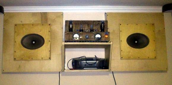

Эти же мысли высказывал Александр Бокарёв. Я проникся, пробовал. Устанавливал 5ГД-1 в щит, по площади - примерно как входня дверь. Всё равно - для рока баса недостаточно. Да, и как верно подмечено - рок и 5ГД-1 - разные вещи. В этом плане - с появлением "пятнашки" в ЗЯ - стало интереснее (для рока). Для оперного сопрано - стало хуже. Компромисс.
Естественно. Хоть две двери. На мой взгляд, лучше 5ГД-1 в небольшой щит. Какой - затрудняюсь сказать, надо ставить опыты и искать компромисс. Но в щите он будет "дышать" и давать "свой" звук. А то что ниже должен обеспечить басовик в ящике.
Чтобы ссылка открылась, надо скопировать всю её, вместе с кухней.
Я не призываю делать именно так, это сам принцип, который мне нравится. Не нужен такой высокий и широкий щит, может басовик (сабвуфер?) будет один и стоять в другом месте, может в виде тумбочки.

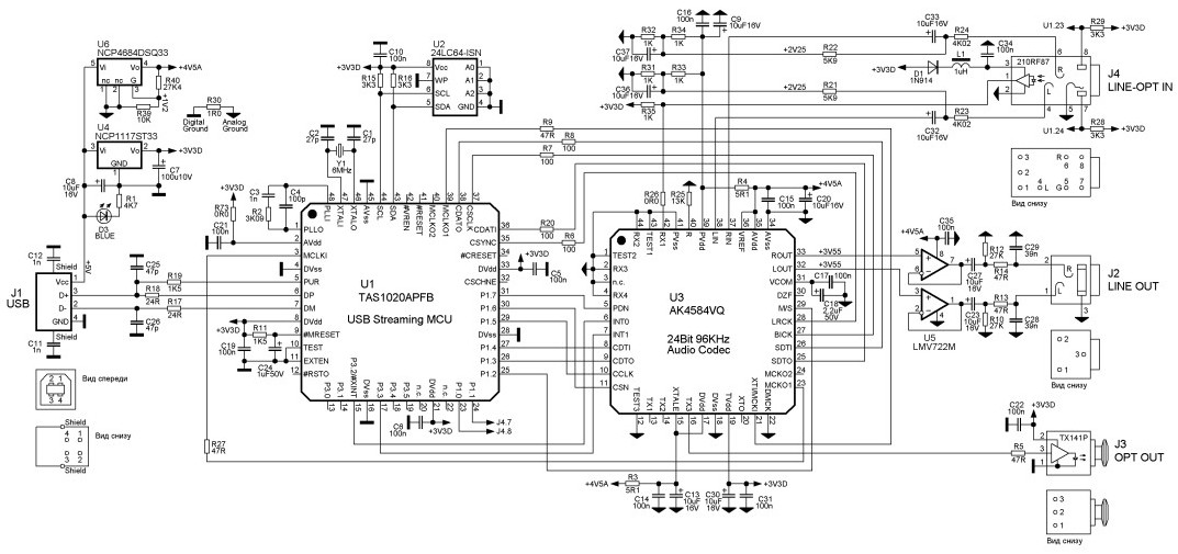

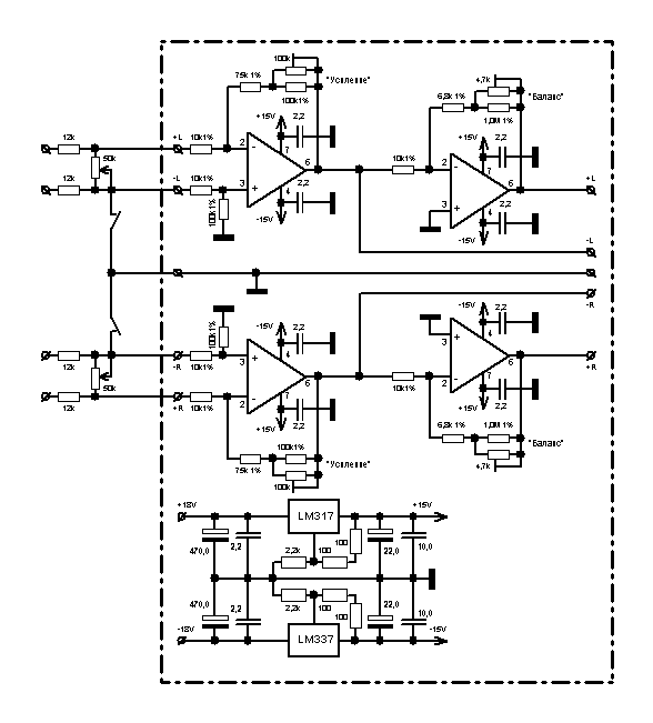

Собственно мой вопрос. Сейчас я слушаю в качестве источника связку: нетбук+внешняя аудиокарта M-Audio Transit. Подскажите, какой размах аналогового сигнала можно ожидать на выходе такой аудиокарты? Хватит ли для "раскачки" какого-либо однолампового усилителя?
Вот, нашёл на просторах интернета схемку, вроде бы кто-то срисовал её с платы M-Audio Transit:
У меня такая. Схема соответствует действительности. Питание естественно 5 Вольт, ОУ на выходе при нагрузке в килоомы даст примерно 3 Вольта от пика до пика, или 1 Вольт эффективного значения, теоретический максимум. Можно считать, что выход 0,75 Вольт.
К Вам вопрос. Драйверы к сей карте безнадёжно устарели. Я ставил дважды две разные версии, всё, что есть в инете, с моей полной "7" они ставятся криво, выскакивает сообщение "ТВIA: недопустимые данные". Как у Вас?

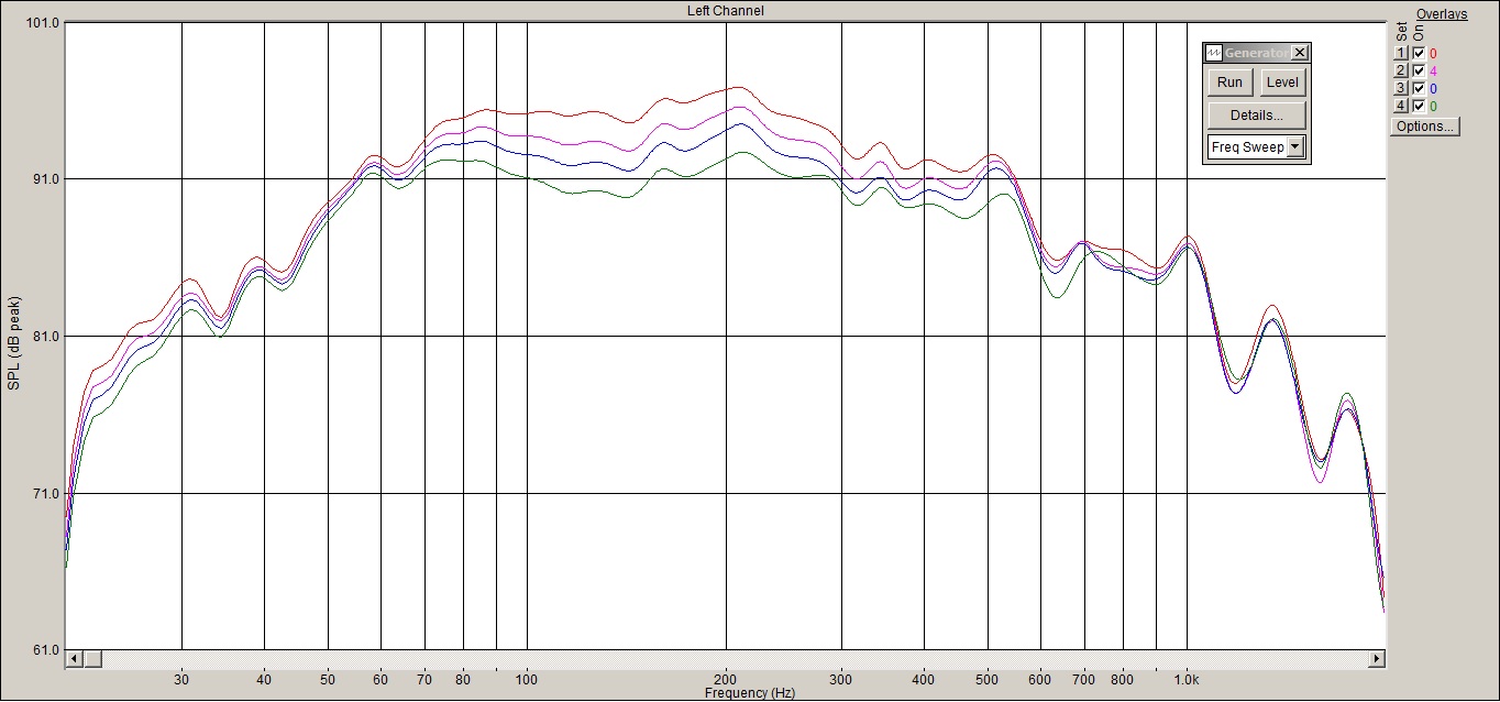

Ниже на картинке АЧХ при значении сопротивления 0 Ом (верхний график), 1,5 Ом; 3 Ом; 5 Ом.
Наконец-то и до меня дошло, почему при увеличении Rвых ачх ас выравнивается. Т.е. практически-то я использовал это давно, а картинки не представлял - а оно вон как работает?. Это что ж, получается, что если сделать Rвых >> Rнагр то ачх будет ровной и линейной? Т.е. мне надо на динамик 1вт, я загоняю в 100 раз больше на зеленый резистор последовательно с ас и получаю чудо?
Бокарёву благодарность.

Марков Николай, у меня эта аудиокарта подключена к нетбуку, на котором установлена операционная система типа Линукс и называется она эта система "Лубунту" (старая). В общем, в этой системе - установка драйверов для этой аудиокарты - обошлась записью одной строчки в "Терминале" и нажатием кнопки Enter. Всё само куда-то скачалось установилось, я даже не понял сам. И запустилось.
Что касается Виндовса - то у меня на Виндовс 7, насколько помню, без проблем установился этот драйвер Transit_6.0.1_5.10.0.5131. Этот .exe файл есть у меня. Прикрепить к сообщению не получается. Могу на почту переслать, сообщите.
Ну, а что касается выхода этой карты, коли оно 0,75 В эффективного... это мало для однолампового усилителя, как понимаю...

Вы серьезно полагаете что операционник среднего класса после карты напрочь убьёт звук? Про хороший даже не говорю...
Спасибо, именно он сейчас стоит. Автоматически не ставился, обновлений нет. Видимо, нестыковка с конкретной сборкой семёрки.
Конечно мало. И с любой карты с питанием 5 Вольт будет мало. Нужен ведь запас на тихую запись, дБ так 6...8.
Нет. Получаете одинокий пик на частоте механического резонанса и чехарду на СЧ/ВЧ в многополосной АС. В полном соответствии с ЧХ входного импеданса, сэр ))) Смотрите статью Токовый усилитель глазами инженера
Резистор нужен вполне конкретный для каждого случая, в частности, при полной добротности больше 0,7...0,8 он вообще противопоказан и так далее. Это "костыль" для динамика с заниженной добротностью (да не испепелит мну Д.Р. smile_1). Хотя интереснее, кроме ООС по напряжению, одновременное введение и ООС по току в УМ с последующей установкой её глубиной нужного Rвых. Кто-то так делал?

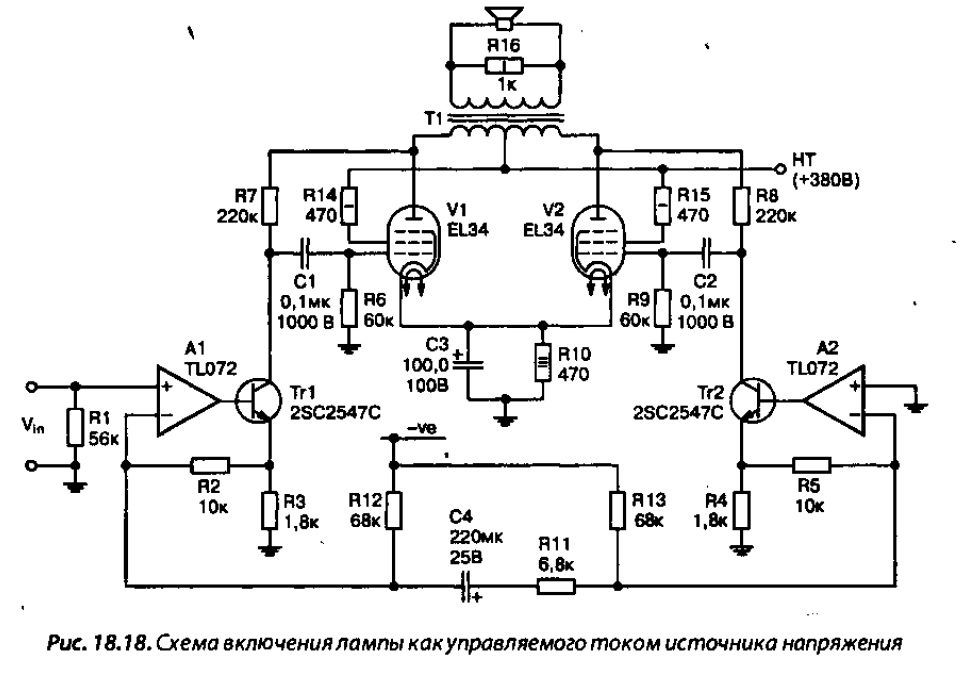

Есть. Регулирование выходного сопротивления усилителя посредством комбинированной отрицательной обратной связи
Цитата оттуда:
Таким образом, совершенно необязательно выходное сопротивление усилителя должно быть нулевым. Но оно не обязательно должно быть и бесконечно большим, как в случае применения ИТУН (источника тока, управляемого напряжением). Обычно истина где-то рядом: для каждого комплекта усилитель + громкоговоритель существует оптимальное значение выходного сопротивления усилителя; только нужно его определить.

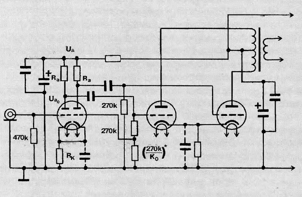

Поиском по Джеффу Макколею нашёл вот такую схему:
но это не совсем то, чего я ожидал. Тут не так то просто всё организованно. Кроме микросхем (как понимаю - это операционные усилители), здесь ещё и транзисторы присутствуют.

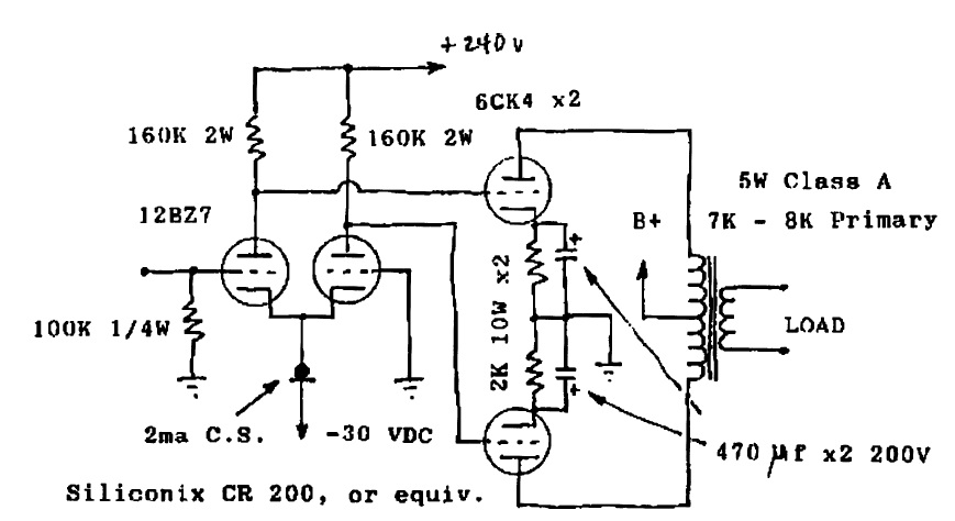

Есть ещё давно запавшая в мозг схемка простого на первый взгляд усилителя. Из статьи про двухтактные усилители Моррисона:
Но у меня есть вопросы по такой схеме, непонятные для меня.
1. Что это в катоде первого каскада с "длинным хвостом", где стрелочкой указано "2ma C.S."?
2. Какие из наших отечественных ламп подошли бы для такой схемы?
Andy_PL
12 Апр 2020
1,626
588
CS - источник тока должно быть.

Опять простейший и звучный РР-ник, много раз...
    163.4 KB · Просмотры: 138
26,844
12,565
Никита Трошкин дурного не посоветует. Только обычное дело, удачная и простая схема типа "бери и делай, не промахнешься" -вызывает у многих желание выпендриться . С известным результатом.
Ни в чей огород, просто битва за суперсимметричную схему пушпула часто вызывает внутренний протест , а данная схемка тем и интересна, что можно двигать симметрией, прислушиваясь .
Rezvoy
2,386
765
Не надо портить хорошую весчь! Если РР начинает нравится после рассиметривания - это неправильно посчитанное и сделанное гуано! smile_1
