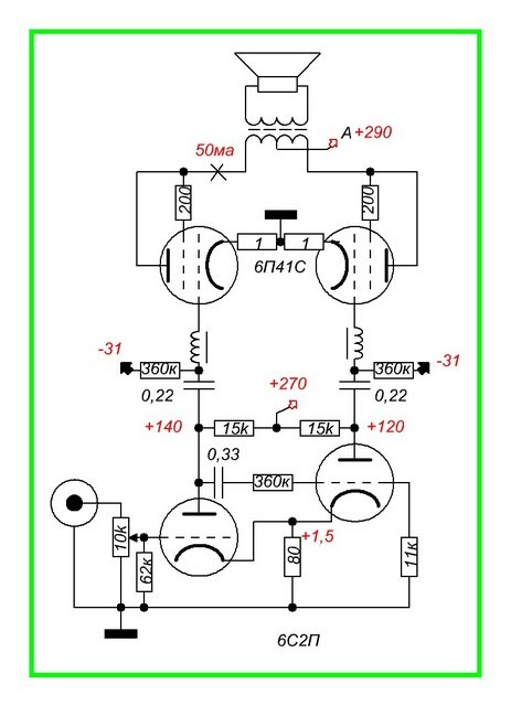

Но, вот что касается рок музыки - в голове остались воспоминания о моих давних экспериментах. И очень здорово отличилась в хорошую сторону вот такая схема макета, которую собирал ранее:
но собирать такой усилитель - это очень громоздко. Может, есть другие варианты попроще собрать макет, который так же здорово отыграл бы рок.

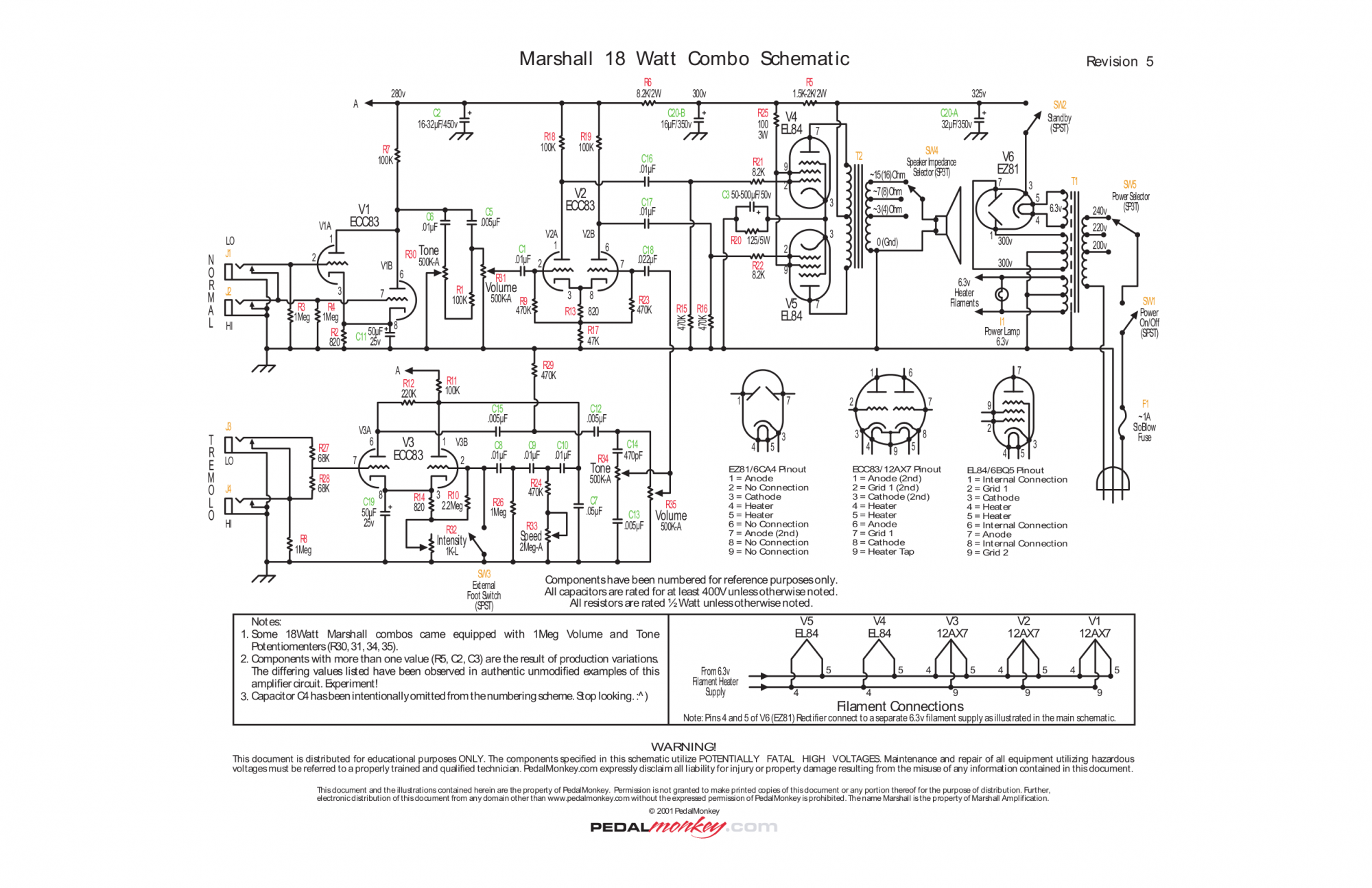

Также, из воспоминаний моих общений на Вегалабе на эту тему - было предложение собрать подобие усилителя Маршал для электрогитары:
взяв оттуда оконечную часть с ФИ. Может это действительно, верное направление. Можно было бы попробовать.

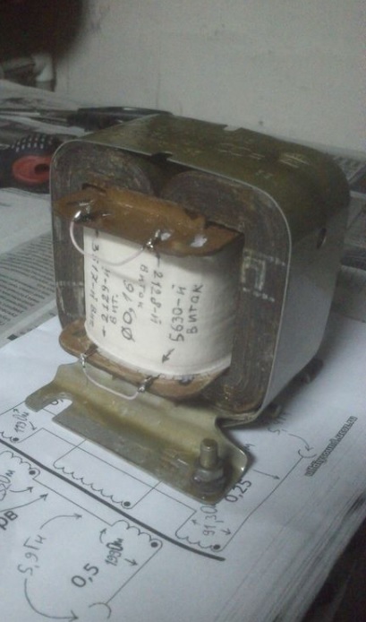

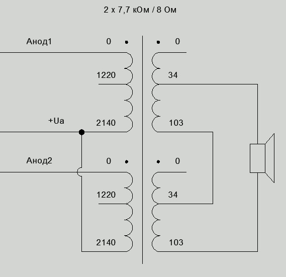

Проверьте меня пожалуйста.
У меня имеется двухкатушечный выходной трансформатор, намотанный на железе от ТС-90. Катушки полностью одинаковые. Первичка от края до края 2140 витков, с отводом. Вторичка от края до края 103 витка, с отводом.
Проверьте меня пожалуйста, верно ли я понимаю. Подключаю этот транс по схеме. Нагрузка - 8 Ом. И каждая лампа "видит" нагрузку как примерно 7,7 кОм?
Как правильно определить нагрузку для лампы при таком подключении?

Вторичку запараллелить. Получим 103 витка. В итоге 3.5 кОм на плече в классе А.

4280/138=31, половина 15,5, с учетом кпд и на 8ом, 2,3-2,5ком на плечо. У Дмитрия Симонова правильнее...

Если я хочу собрать макет PP на 6П41С - я должен иметь около 5 кОм на плечо, верно?

Итого 3,5ком*4=14ком в классе А

Большое спасибо Дмитрию Симонову за картинку. Пришло некое понимание. Значит, для моего случая (по той схемке, что я приводил выше):
- Ra для плеча (для одной лампы) 8*((2140/138)^2)=1920 Ом
- Raa полного трансформатора 8*((4280/138)^2)=7700 Ом
Теперь, помогите мне понять, какое нужно Ra (для плеча). Насколько я понимаю - всё начинается от внутреннего сопротивления лампы. Для 6П41С в триоде, внутреннее сопротивление составляет примерно 800 Ом. Рекомендуется, чтобы приведённое сопротивление для плеча составляло от 2-ух до 4-ёх значений внутреннего сопротивления лампы. То есть - нужно чтобы Ra (для плеча) составляло бы от 1600 Ом до 3200 Ом.
Верны эти рассуждения?

Я ведь сказал, 3,5ком*4=14ком в классе А

И Дима написал 4280вит/103витка

Юрий Робертович, - тоже спасибо. Про 3,5 кОм на плечо и 14 кОм на весь транс - уяснил.
Есть один момент. Я не уверен, что моя вторичка (103 витка на каждой катушке), намотана точно. Есть вероятность, что на одной из катушек, количество витков на 1-2 больше. Для макета - не будет страшно, если я их запарралелю?

Прежде чем параллелить, включите вторички встречно последовательно, всю первичку в сеть, если страшно можно через лампу накаливания. На выходе вторичных д.б. ноль. Если что недостающие витки сверху домотнуть.

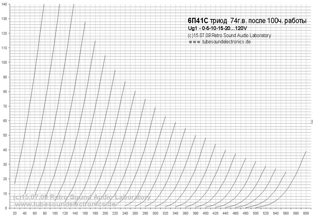

Вот такую ВАХ на 6П41С в триоде удалось найти:
Что скажете, она похожа на правду?
В выходном трансформаторе, диаметр первичной обмотки у меня 0,16 мм (по лаку). Думаю, это максимум около 50 мА можно через неё пропускать.
Рабочая точка в 280В и 50 мА - нормальная будет с моим выходником?
50 В смещения получается... не многовато ли?
