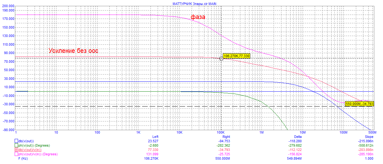

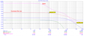

Параметры меандра какие задавали?
5u-10u-5u. амплитуда о.4 вольта. и

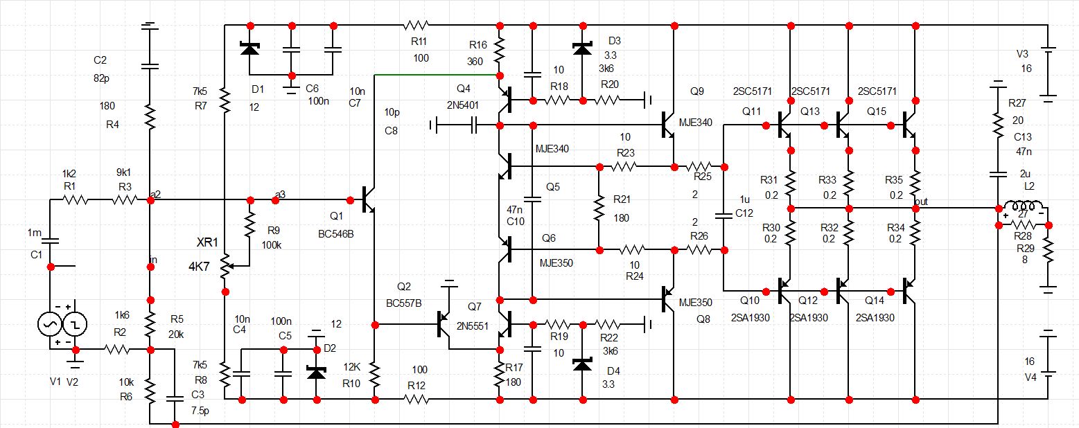

Раз уж зафлудили тему ,то свой маттурчик покажу.подбор по Вст не требуется.
Первый полюс выше 100кгц . Кг скромные 0.02-0.03% на 20кгц

С резисторами в эмиттерах вых триодов по 2 ома ток покоя 32 ма.Вольтаж в контр точке эмиттер-эмиттер. 115 мв.

Уже прогнато по полной схеме.Полоса до 600кгц на синусе, меандр на 300 кгц вырождается в пилу.На малом сигнале бежит до мегагерца. 6 ватт на 4 ома с питанием 240в

Форма синусоиды с нагрузкой драйвера в виде просто резистора на 3,9. Ком без вольтдобавки кривее и с односторонним подрезом, разбил на два резистора 2.4 и 1.5 ком,завел вольтдобавку и щелк- идеальная симметрия!

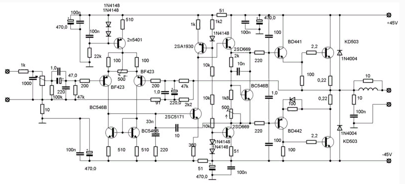

Схема точно, как у Эллиота в проекте 217 за исключением выходной четверки транзисторов или вы внесли какие-то изменения и рекомендуете их?

Из обсуждаемых здесь, для меня именно этот Эллиот 217 соответствует заголовку "Простой УМЗЧ", остальные для меня - "Непростой УМЗЧ". То что я их смогу спаять, особо не сомневаюсь, но вот с настройкой у меня могут быть проблемы.
Даже в классической схеме из #352 могут возникнуть сложности с коррекцией, если пытаться настраивать оптимально, а не с "запасом" по фазе.
Эллиот в этом смысле гораздо проще, а его мощности для меня достаточно. Останавливает то, что УМЗЧ сделано в избытке, проблема с корпусами.

Мне понравилась каменная термостабильность выходного каскада и добрые параметры схемы в целом.

Схема мелодии 103/104 и Зыкова одинаковы ,отличие в охвате выходного крнденсатора местной оос.Работает на любых транзисторах. Но ниже 0.1% гармоник на 1-5 кгц не опуститься.

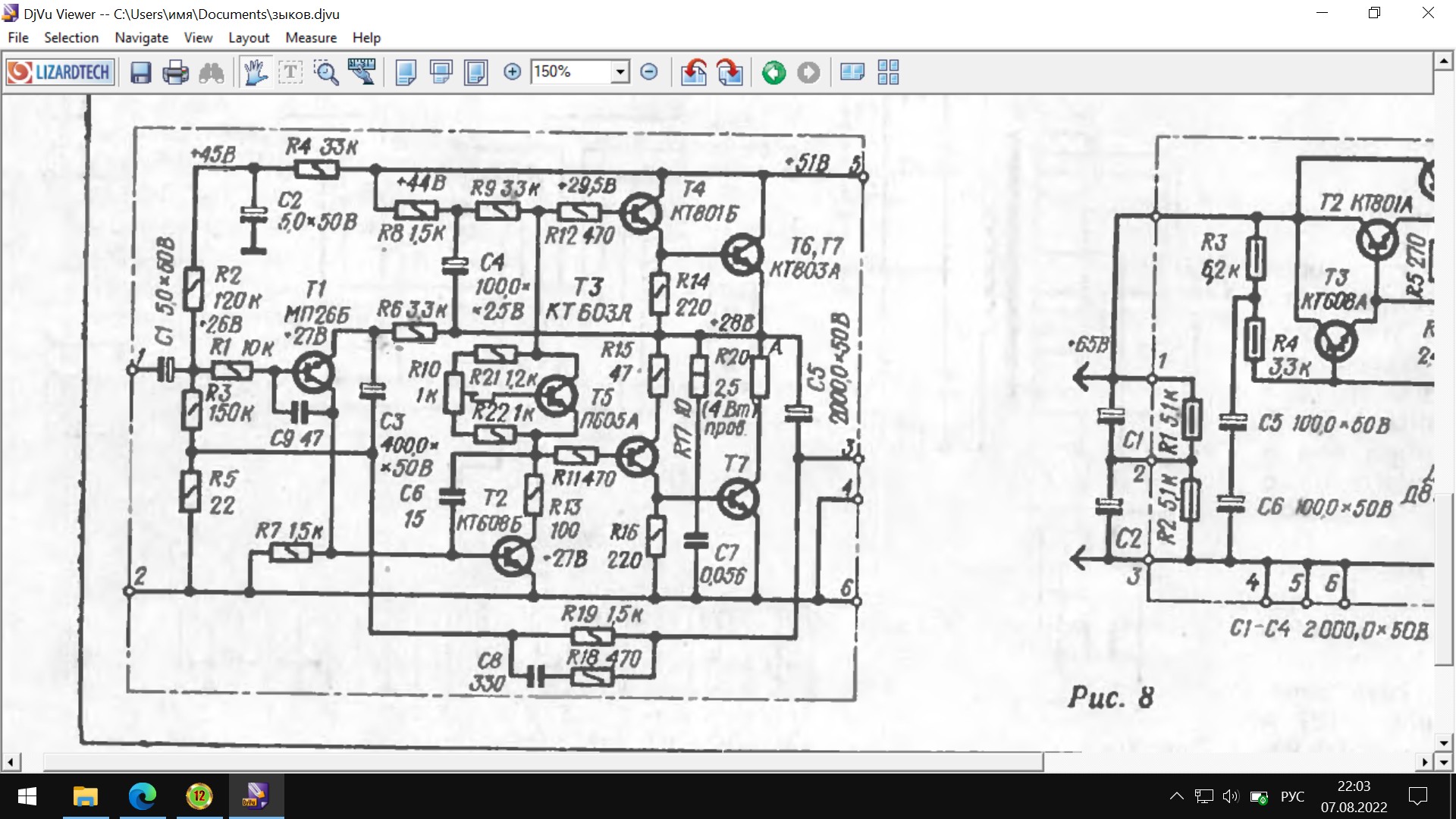

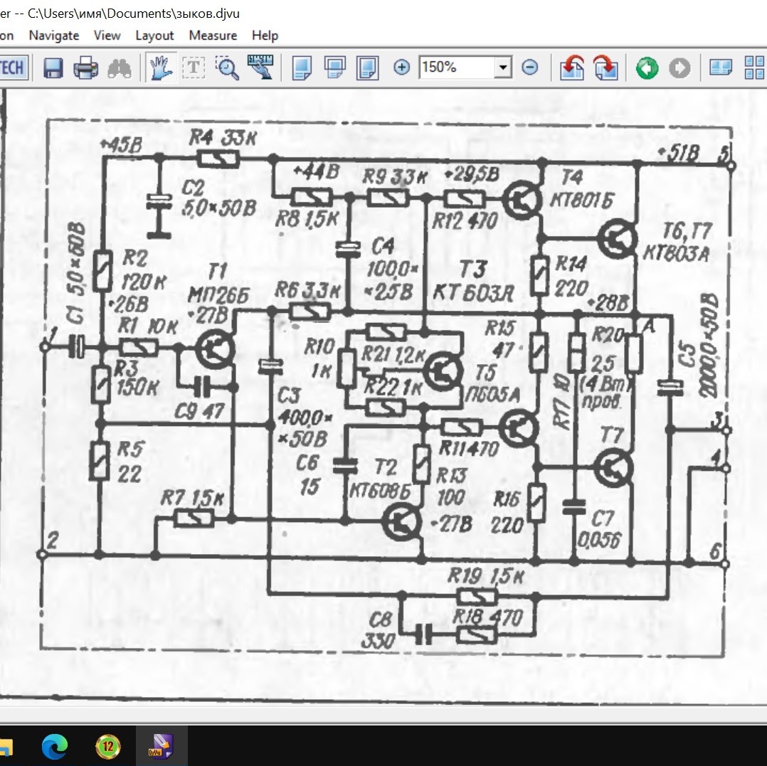

зыков

Схема из студенческой юности. Мощник. Работал долго и счастливо, не сгорел в отличие от множества других .

20кгц дать и увидите, там петлевое мизерное ,оос не сгладит

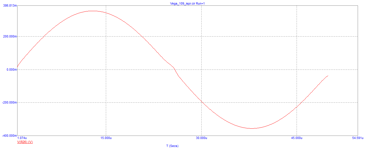

выходное напряжение порядка 20-50мв всего должно быть и ступенька при переходе через ноль.Ток покоя менее 1миллиампера.Выше 5 ма заметить сложно
Ступеньку я вроде бы умею увидеть, как бы , за столько лет ...Или нет веры мне ?
Ах да! Вспомнил. Коротнул 8-омную нагрузку резистором на 3 ома , вот там появилась ступень, было дело. На 4 Омах пропала.
Я выше пишу, ток покоя усилителя 25-30 ма, ступеньки нет во всем диапазоне частот и уровней. А вы мне про 2 мА....... :)

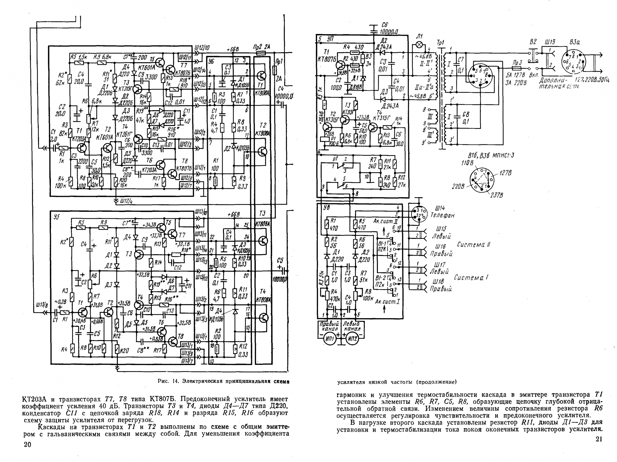

Мелодия-102 у меня была. Не надо про неё и следующие модели.
речь не о мелодии , а о схеме и её отличии от схемы Элиота , которых нет .Практически идеинтичны.

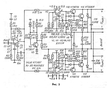

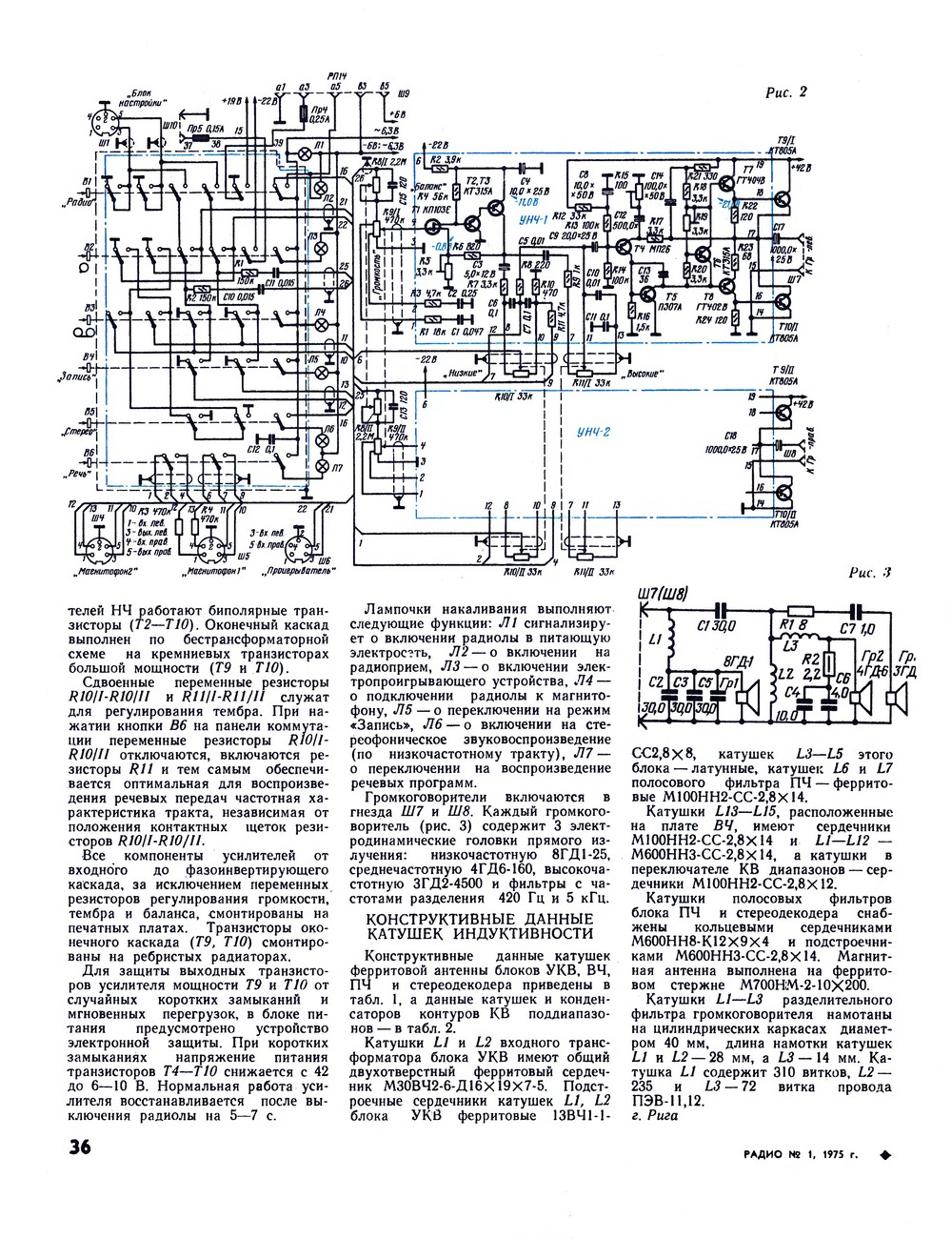

Даже в усил. Зыкова при нестыковвке кт801-п605, работал класс, просто увеличивал ток покоя. Еще были Виктория-001, и Эл-ка Б1-01, тоже отлично

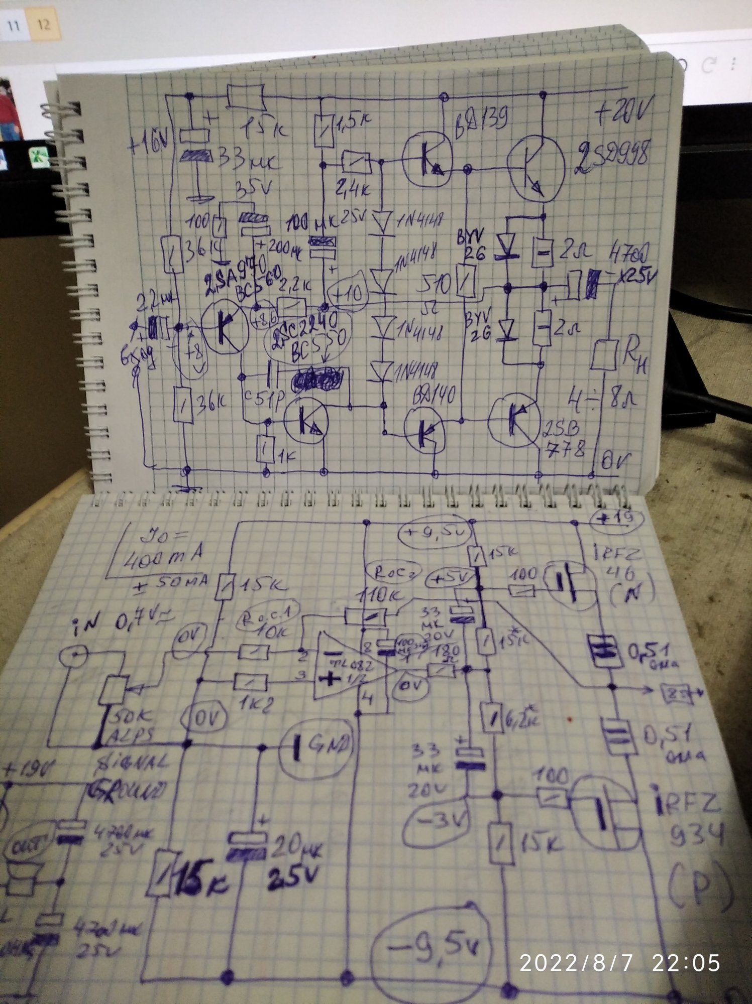

у меня такой вот долгое время играл...все думаю его на современную элементарную базу перевести (мне кажется недооценен усь Сырицо, хороший потенциал, понятно, что питание сложнее, зато "симметричность" малой кровью)
Ну ,и я свой будущий паровоз покажу в 3D виде...проще некуда ...smile_33
Стерео усилок (2 канала) ,работающий на 4шт. 3ГД-32 (2шт. на канал нагрузка 8 Ом).
Фольговые в масле кондёры , JFET одинаковые полевики (2шт. в DIP-8 (по 1-му на канал)) и далее 4шт.германия в одном корпусе( 2транзистора на канал) с выходными ГТ806А (1 на канал). АС подключается через 10 000 мкф с плёнкой в параллель.
Вместо двух LM317 (на фото выше)(1 шт на канал), в качестве ограничителя-стабилизатора тока для хохмы применить лампу -бареттер...стабилизатор-ограничитель тока на 1-1,2А (одна лампа на 2 канала ...в бареттере 2 спирали).
Бареттеру радиатор не нужен ...рассеивает 14-20Вт.
На фото забыл ещё два стабилитрона (для стерео),вот и весь стерео усилок.
