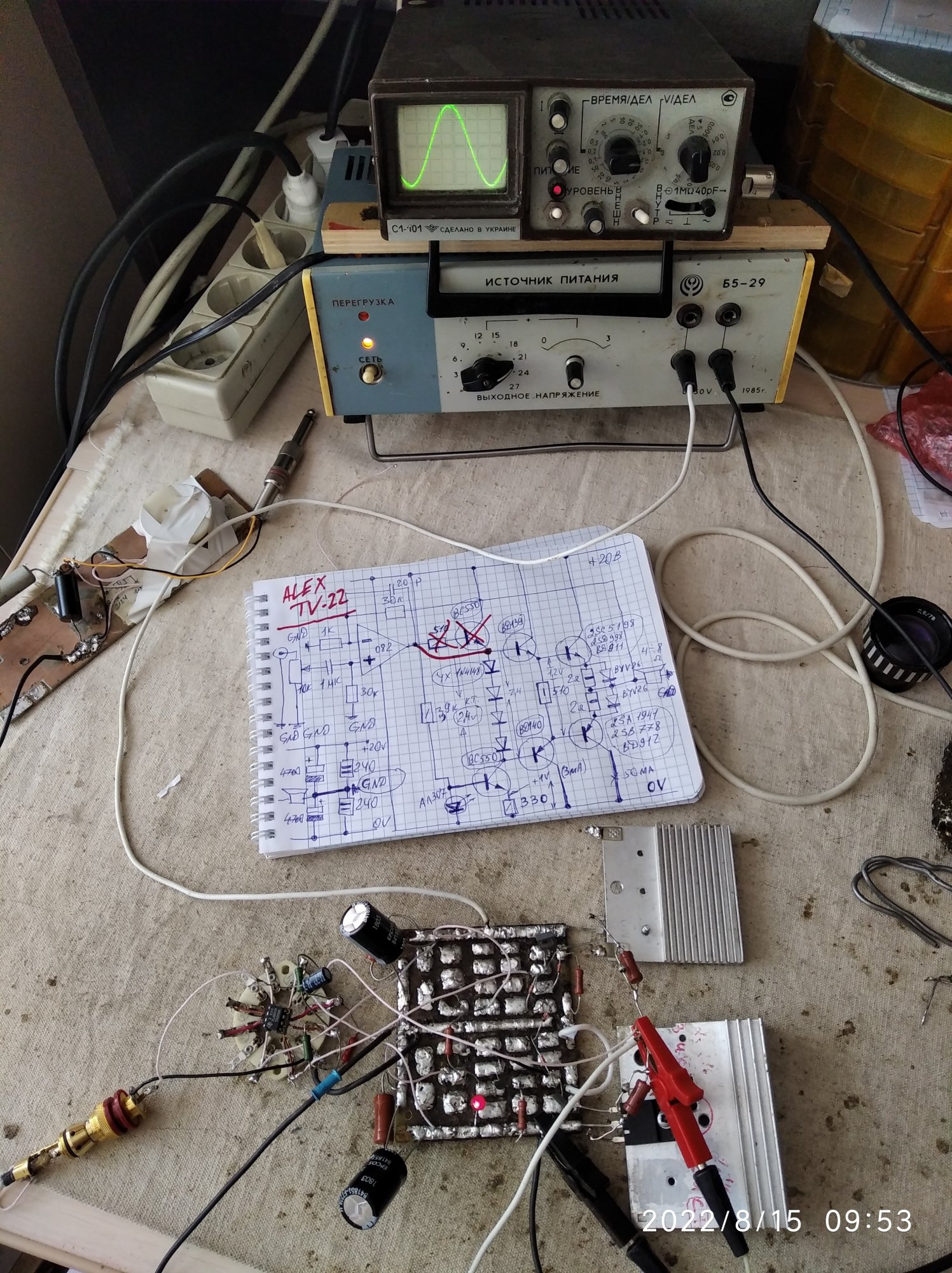

итак, драйвер на ИТ без ОУ.
Усиление от базы повторителя до коллекторов ИТ =300. (20 мВ вход- 6вольт выход) Нагрузка- осциллограф (1МОм +40пф) и 100пик кабель.
Полоса по минус 3 =8000 Гц. Выходное сопротивление ориентировочно 150-200ком.
На базе входного повторителя +3 вольта, ( чтобы ноль на выходе ИТ) девиацию входного сигнала от минуса до плюса на выходе не смотрел, но посмотрю.
Приятно отметить практически от питания до питания размах полезного сигнала, потеря менее полувольта.

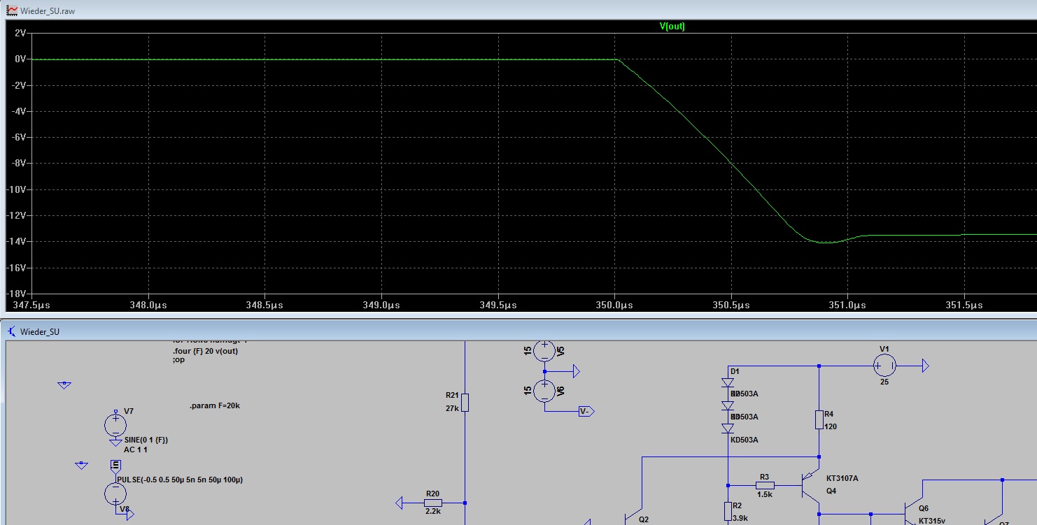

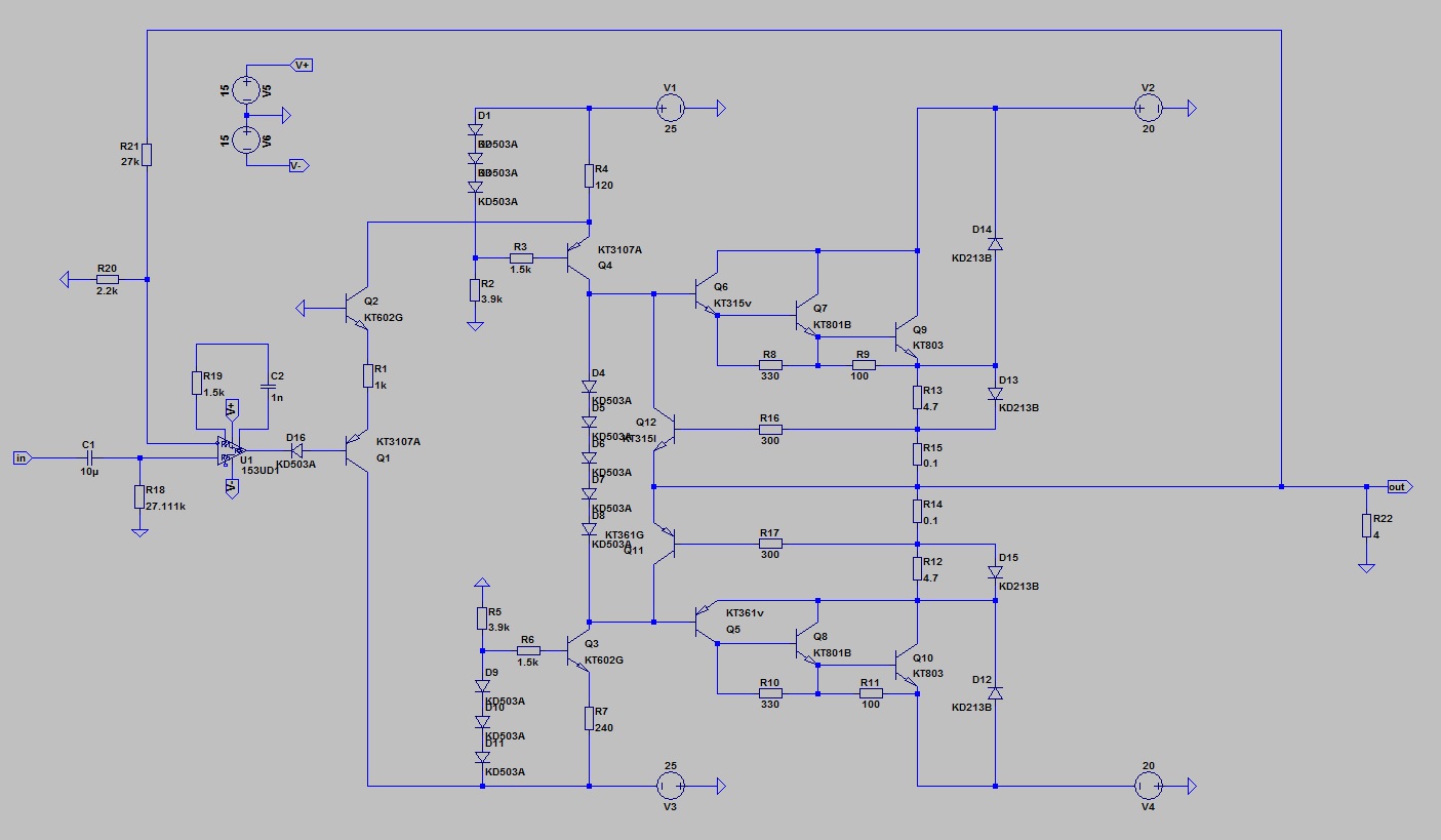

Когда было обсуждение каким мог бы быть усилок Видерхольда на отечественных современных ему транзисторах, я таки нарисовал схему. И получилась она вот такой:
Ну а по поводу её быстродействия, по моим прикидкам вышло около 15В/мкс, что очень неплохо для схемы семидесятых годов. И вполне достаточно.
Вот её меандр:
И это на 153уд1. Из доступных можно 553уд1 или уд3.
Максим, я сейчас продолжил складывать кубики, подключил к драйверу операционник, навскидку самый кондовый, TL082 , потому как на хорошем опере и капиталист сочинит.
Сперва завел оос с выхода источников тока, со средней точки четверки диодов, через 100 килоом и 5 килоом (ООС) . Кррекция по опережению 20 пик, достаточно. До 100 килогерц добегало, потом спад. Неплохо.
Идем дальше. К источникам тока повторитель на паре 139-140 с резистором 510 Ом между эмиттерами. ООС сделал 30 килоом и 1 ком, Коррекция по опережению те же 20 пик.
Ого....200 КИЛОГЕРЦ- ЕЩЕ МЕАНДР, на синусе бежит до 300кгц
Далее. Убрал повторитель с выхода операционника, завел на резистор 1 ком в эмиттере транзистора с общей базой. На выхоле опера смещение 5 вольт упало до 4 вольт.
Синусоида красивейшая, с питанием 30 вольт на все( два по 15в) на выходе за 13 вольт пиковых.
Осталось выходной каскад включить.
Жалею, что 40 лет назад не обратил внимания на это чудо.
ПС. Не получилось увидеть сигнал на выходе опера, схема сразу влетает в генерацию. В другой раз, щуп возьму другой, делитель.
через резистор 1-10ком посмотри ,там его уровень весьма мал
Те самые 60 мВ, про которые Сухов говорит?
И сразу трусливо спрошу: убрав повторитель с выхода опера, убил я схему или не очень?
Хуже будет.Более искаженный звук. Там надо бы еще один транзистор добавить , тогда что то даст. Копеечные же ,что экономить?
Вот её меандр:

Ясно. Верну взад. Спасибо. осциллограф в этом деле не шибко поможет, все красиво чисто, хоть все детали выкинуть))))) так полагаю, повторител разгружает по току выход операционника, там в эмиттер "общебазника" бежит 5 мА, не много но и не мало.

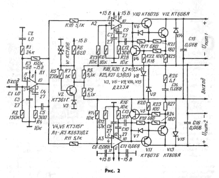

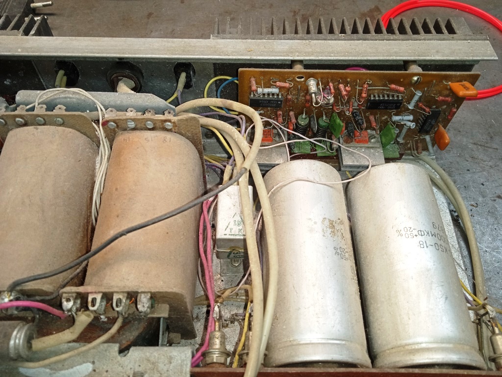

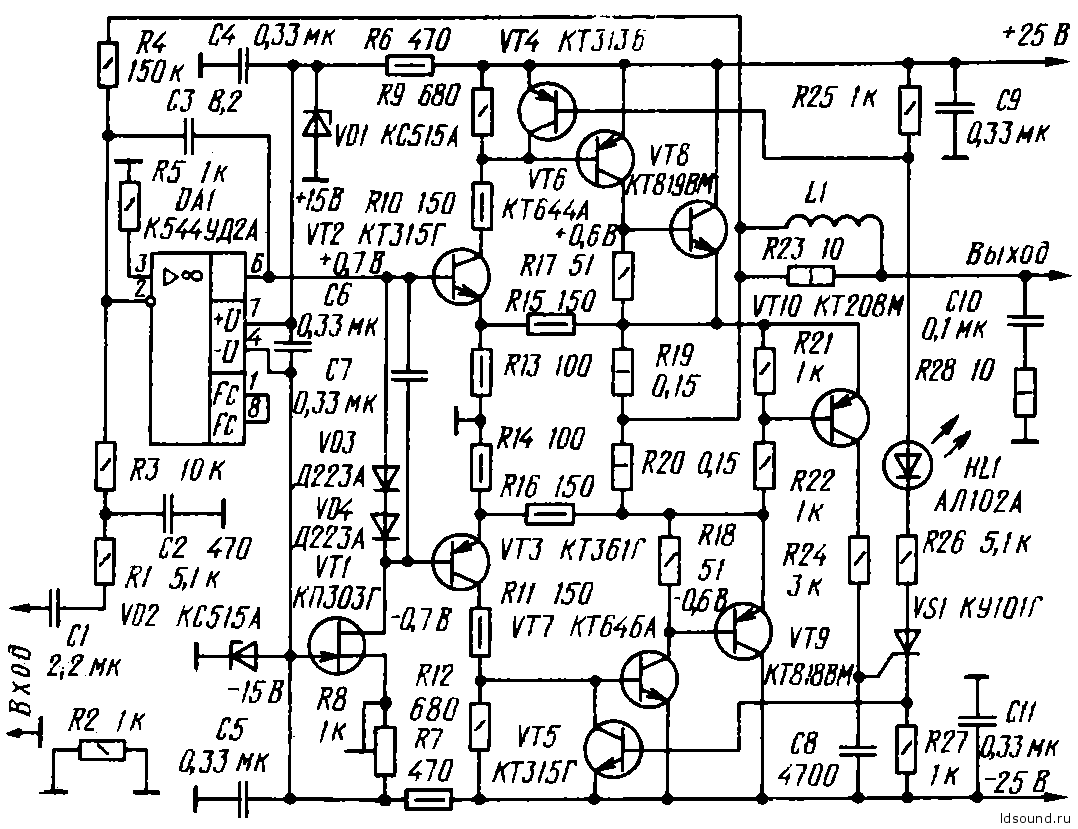

у меня такой вот долгое время играл...все думаю его на современную элементарную базу перевести (мне кажется недооценен усь Сырицо, хороший потенциал, понятно, что питание сложнее, зато "симметричность" малой кровью)

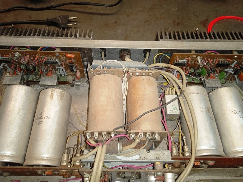

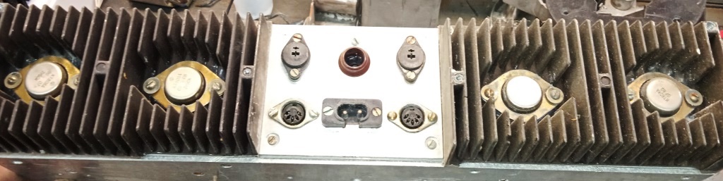

отсекаю пути отступления...разобрал:
    330.9 KB · Просмотры: 151
    349.8 KB · Просмотры: 164
    119.5 KB · Просмотры: 127

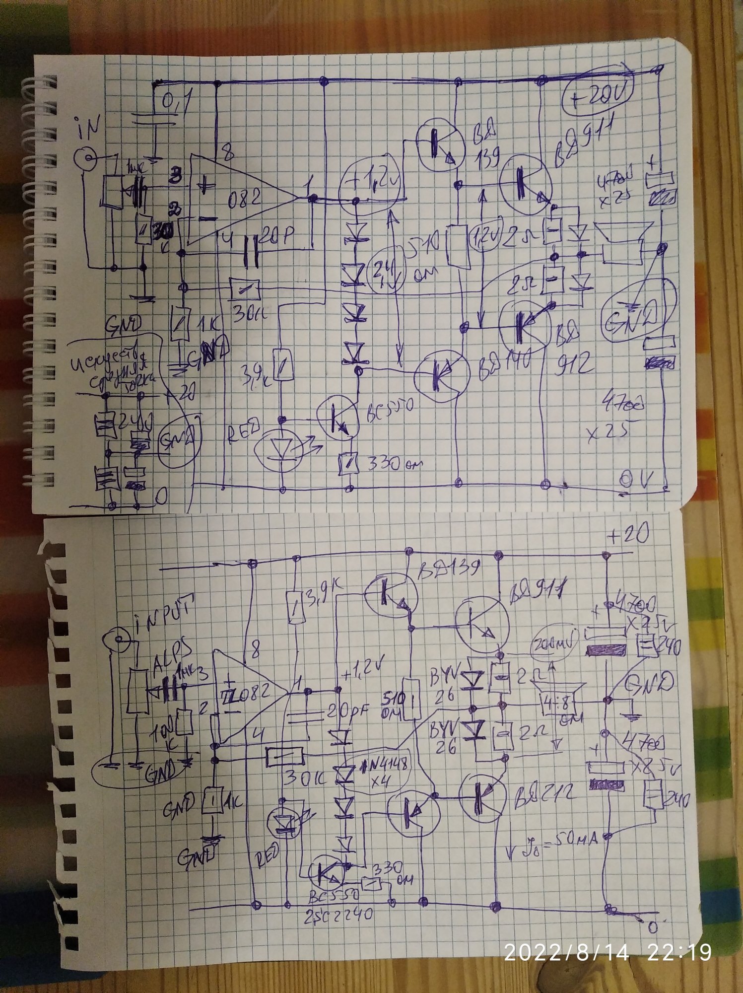

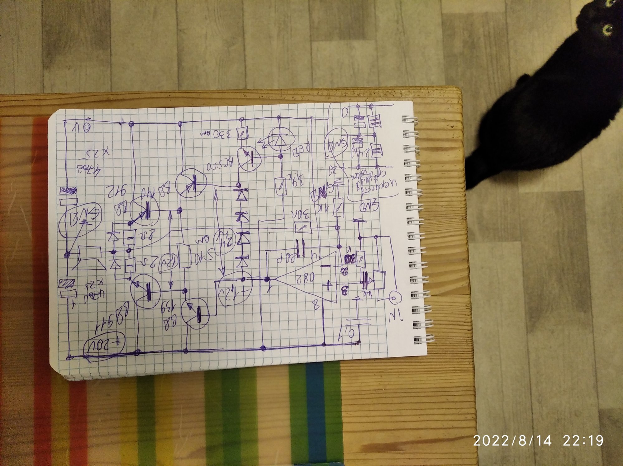

Сегодня сложилась удачная и простая схемка мощника на самых ходовых деталях и без головняка с настройкой. Питание взято по техзаданию, кирпич от нотебука на 19,8 в. Но никто не мешает его поднять до питания операционника, два по 15 вольт или одиночное 30в.
Сделана искусственная средняя точка на паре банок с резюками. С ней все настраивается без проблем и схема проще, чем с однополяркой.
Схема как бы гибрид Эллиоттовского проекта 217 и Видерхольда, но не Видерхольд, а чуть проще.
Полоса опера чуть подрезана емкостишкой 20 пик, на 80 кгц меандр вырождается в пилу.
Без емкости бежит подальше, за 100 килогерц, без признаков неустойчивости.
Синус идеальный, смотрел сигнал на предельно малых уровнях во всей полосе, ступеньки не замечено. Ток покоя 50 ма. Мощные транзисторы брал первые попавшиеся, японы изолированные, D998 - B778 , без радиатора, чуть теплые, нагрузка 12 Ом двухваттник, просто запустить и глянуть. Первое впечатление- класс.

Другое дело. Усилитель Трошина у вас получился по первому рисунку.Один в один
Совершенно согласен, потенциал хороший. Эту идею развил Lynx почти до предела, но на практически недоступных КП904. Одно время я даже думал перевести его схему на латералы, да в одиночку было лень, а желающих вписаться в коллективное творчество не нашёл.
Кстати, эта топология хороша ещё и тем, что в ней можно достаточно легко реализовать режим ненулевого тока (невыключения) неактивного в данный момент плеча (то есть тот самый "экономичный А", "супер А", и ещё кучка названий).
Ничто не мешает вам улучшить усь Трошина добавив еще один транзистор на эмиттерный повторитель между оу и ВК
Точно так, видел в сети эту схемку, не обратил внимания, потом доработанный вариант нашел, вместо токового шунта прицепил выход по Эллиотту-Видерхольду, срослось на щелбан.
Намеренно взял тихоходный операционник, чтобы была возможность повторить на том, что есть, не искать экзотику.
Принцип работы такой схемк понял недавно, а мы подобное паяли ещё в начале 80-х , увидев схемку в ГДРовской книжке, там выход на паре Шиклаев, смещение двумя диодами, плюс источник тока на полевике. Опер с летающим питанием, как у Агеева. Но транзисторы у нас были дрянные, сильно не пара, горели часто.
То что Александр изволили нарисовать - оно конечно работает. Но есть пара но. Транзисторная часть не имеет усиления по напряжению. Значит выходная мощность невелика, + оу при больших уровнях громкости будет перегружен по току. И "конденсаторчик" на 20пф вокруг оу- это моветон. Вы же сами усиление срезаете которого итак немножко. В погоне за простотой получается что с водой и ребёнка в канализацию смываете.
Финальный вариант
Почему же у меня в Универсале это работает отлично с хорошей повторяемостью?
Одностороннее раннее ограничение , возбуд без врезанного в эмиттер резистора.явно лишняя деталь.Почему ваша схема лучше , откуда ж мне знать.Это в моей схеме повторитель не прижился, с разбега.Без него спокойно работает, меня устраивает.

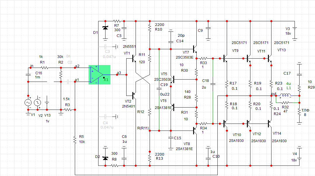

Для этого есть усилитель Арасланова. Он с усилением в ВК. Кстати говоря отзывы о его звучании очень хорошие.
