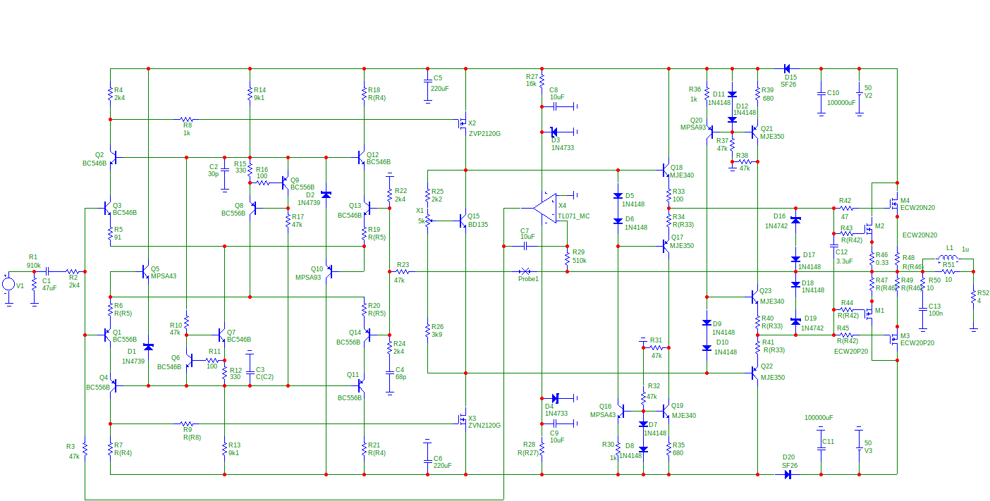

И не по душе мне когда в теме ПРОТОЙ УСИЛИТЕЛЬ обсуждается СЛОЖНЫЙ усилитель.
Простите великодушно, концепция схемы изменилась в процессе работы, а название темы под силу сменить (во всяком случае, на движке этого форума) только админам и модераторам.
Кстати, схема до сих пор в разработке, и в дальнейшем, вероятно, несколько упростится, но не кардинально. В любом случае структура дифкаскад-УН-драйвер-ВК никуда не денется. Вот сегодня, например, упростил УН, сократив его до двух мосфетов:
    80.7 KB · Просмотры: 810
А ведь еще надо, чтобы можно было ставить разные детали, с разбросом. И наверняка будут "сюрпризы" когда у автора всё работает, а у повторивших его усилитель - работает, но не так как хочется.
