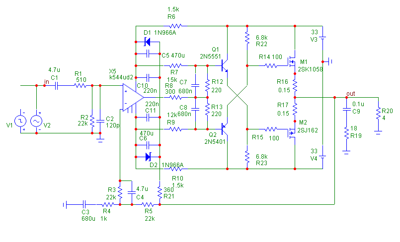

А вопрос мой такой, думал сегодня , спрашивал себя, внутренний голос послал в книгу Горовица-Хилла. Для улучшения нагрузочной способности можем спараллелить двойной опер, соединив входы, а выходы суммировать уравнивающими резючками?
Если гоняться за простотой и чтобы звук был отличный, то УНЧ "Минуэтик" тут бесспорный лидер! Одна беда.. не у всех есть выходные транзисторы. Брал "покататься", звук отличный, не к чему придраться, даже если быть придирчивым))
Все просто. Схема работает, к выходным отслушаем. Хотелось на один канал поставить одну микросхему, а она двойная. Не пропадать же половинке, пущай трудятся вместе.

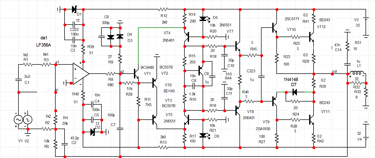

будете смеяться. Но транзисторы Q1 Q2 лишние. Что касаемо схемы в принципе- то это шедевр.
Эти выходники уже сняты с производства.
Наверное есть замены из свеженького
Ладно , пусть меня ругают ,но это кроет почти все
Да нормальная схема, просто опер заменили на усилитель тока. Макетил недавно похожее, на входе мизерный сигнал, на выходе полный от земли до питания.
IRFP240 обычный мосфет со своими тараканами. Замена- так себе. Второй- такой же.
Кстати , а раз сдвоенный оу- может сделать на нём стерео-вариант?) Не вижу никаких препятствий. Ну, кстати, кондёр 20пФ вокруг ОУ рекомендую выкинуть и использовать какие нибудь другие методы коррекции.

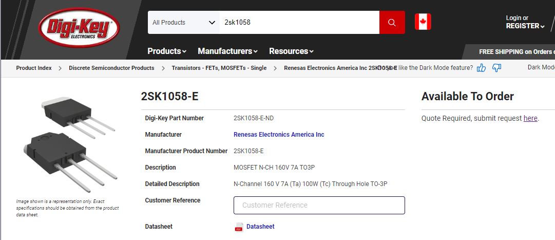

Что вас недорогие биполяры то не устраивают?
DigiKey показывает замены
IRFP240
FQA9P25
цена вполне умеренная, на уровне биполярных
Ставил кондер в коррекцию по опережению, эффект тот же. Чуть снижается верхний срез, с 80-90 кгц до 60. Без кондера вообще на предельных частотах есть на меандре слабо выраженная дрысь.
Счас гляну в даташит, что там у нашего 082го с полосой полной мощности в зависимости от усиления

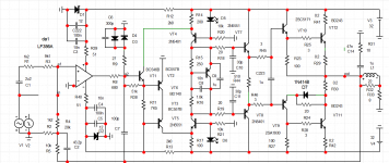

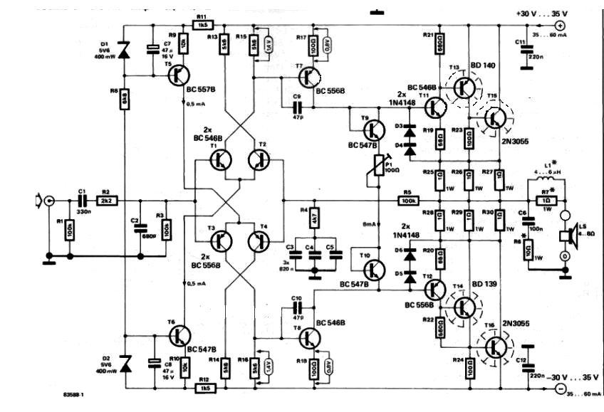

тоже несложная (мне нравится потому что симметричная и транзисторов 808 есть):
    119.8 KB · Просмотры: 313
Это- немного усложненный "Ланзар". Усложнения -хорошо, коррекция всё такая же -убогая.
Макетил Ланзара в прошлом году , коррекция " два по 100" (пикофарад в драйверных транзисторах, база-коллектор) Меандр идеальный, по памяти, на 400кгц полного сигнала.
Ой ,блин. Слов нет .100пф в коррекции . Мда . Уровень начала 70 годов транзисторной схемотехники

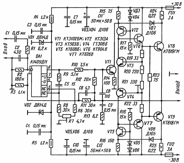

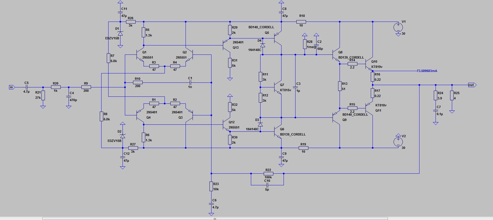

кто мешает cделать приличное квази
    81.4 KB · Просмотры: 312
Вот порядочно улучшенный вариант Ланзара , лично от меня. Никакого усложнения , никаких асфальтовых катков на выходе, но работает заметно лучше стокового варианта.
А теперь легким движением руки режем схему пополам, правую часть выкидываем и заменяем её парой латералов. Потом долго выслушиваем плевки в адрес.
Если у вас, Александр, латералов дома в коробке хоть попой жуй, то у большинства радиолюбителей их нет, зато 818/819 хватает. Именно поэтому они там и стоят. Работают- не хуже точно.
Зы плевков не будет. Просто и у меня латералов - нет. Из полевиков только неплохие irf510/9510 лежат, но они не слишком мощные. Ватт 10-15 думаю снять можно будет, не более.
Чисто технически- качество звука больше от предыдущих каскадов зависит. И это логично, в выхлопе стоят ОК , у них встроенная 100% оос да ещё сверху ооос. Усилителям напряжения быть линейными тяжелее, особенно последнему каскаду УН. Там и размах огромный и нагрузка не сильно лёгкая.

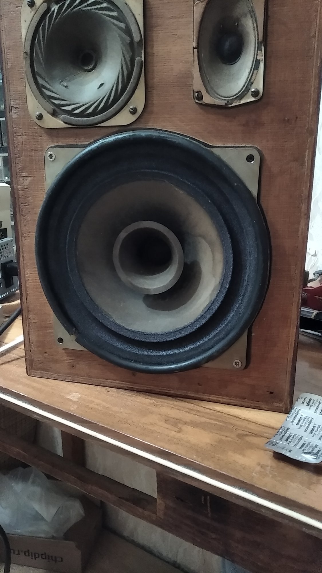

К примеру штопать сгнившие динамики вообще нет никакого экономического смысла.
Затраты труда, времени и материалов далеко зашкаливают за цену нового и кондиционного.

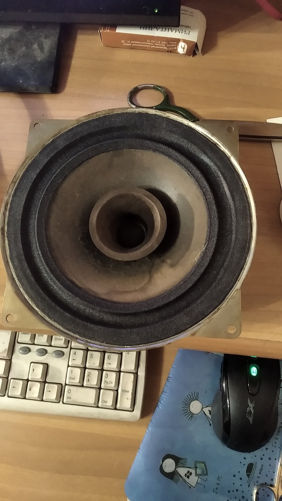

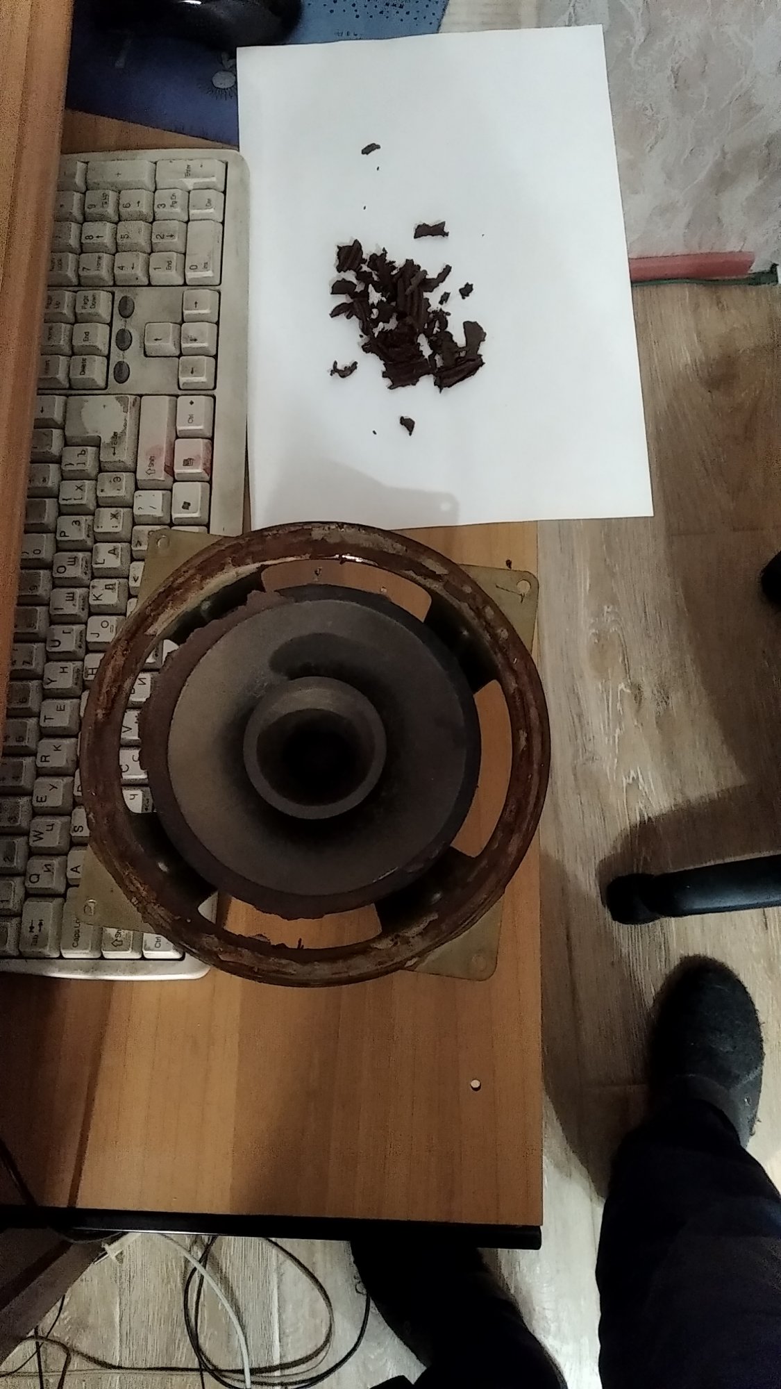

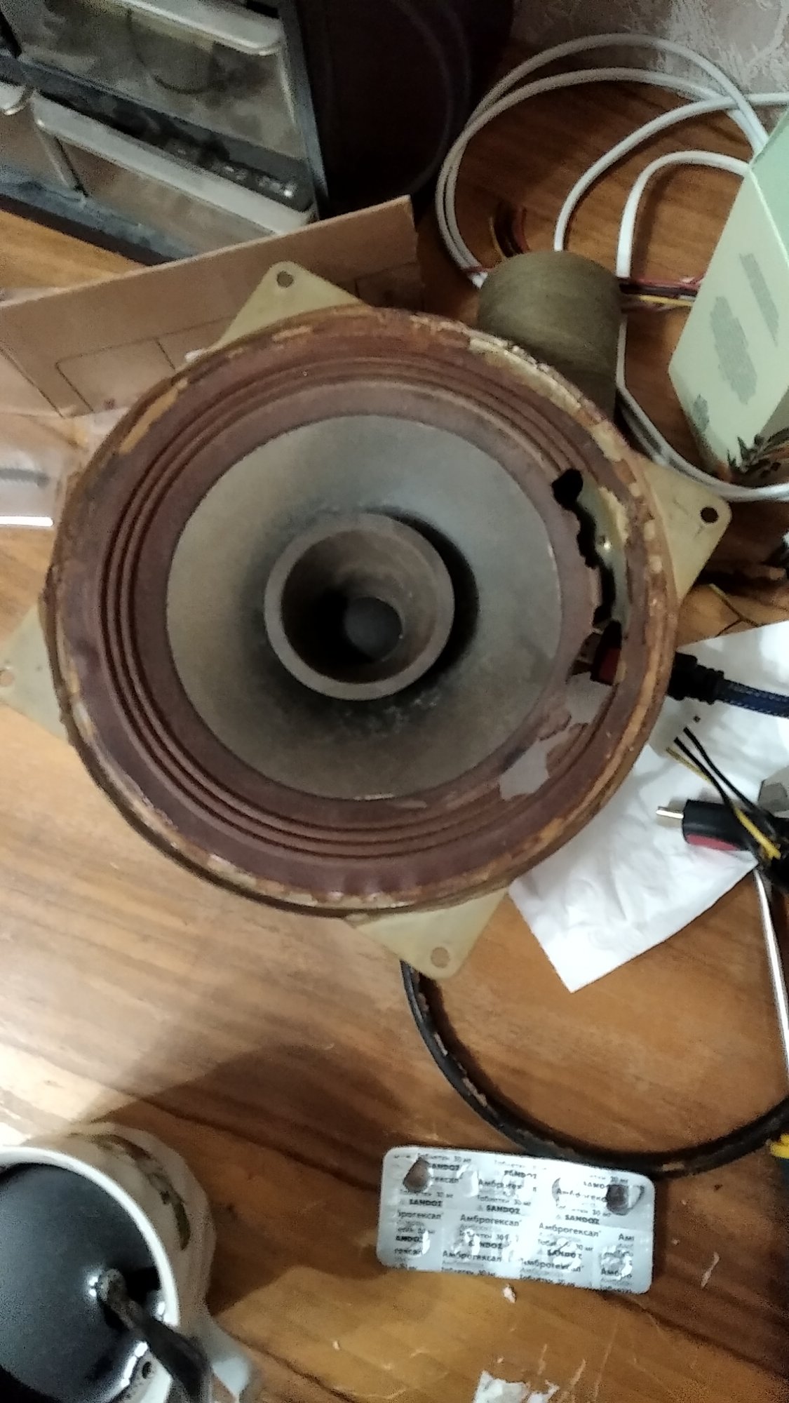

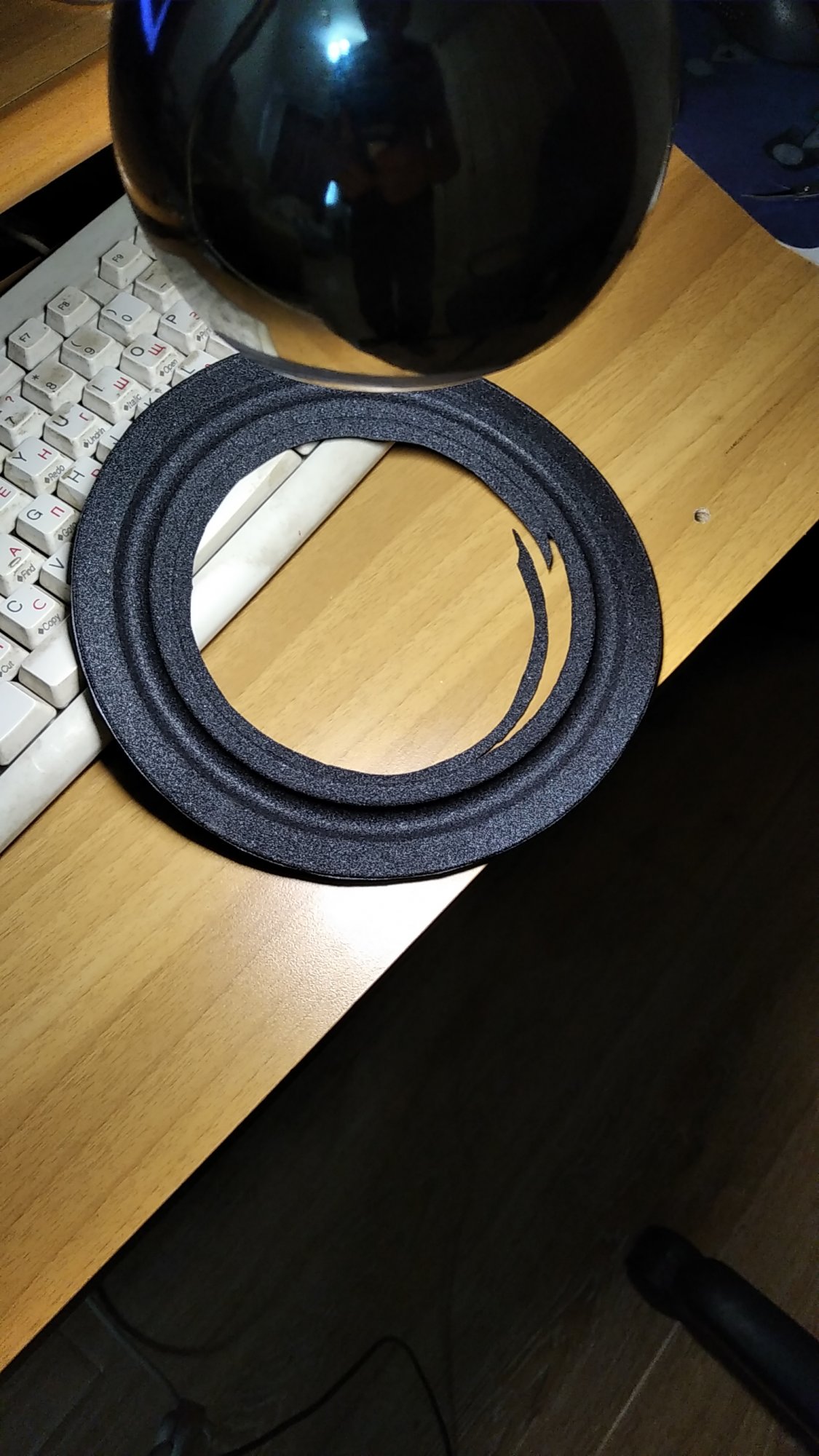

Пару лет заштопал 10ГДШ2-4. Цена материалов рублей наверное 500, подвесы. Всё. Новое кондиционное- такие же динамики в хорошем состоянии- хрен купишь, кругом мамкины мастера. В таком же размере ШП? Чёт не стал искать. Потратил 4 часа времени- играют отлично, выглядят тоже.

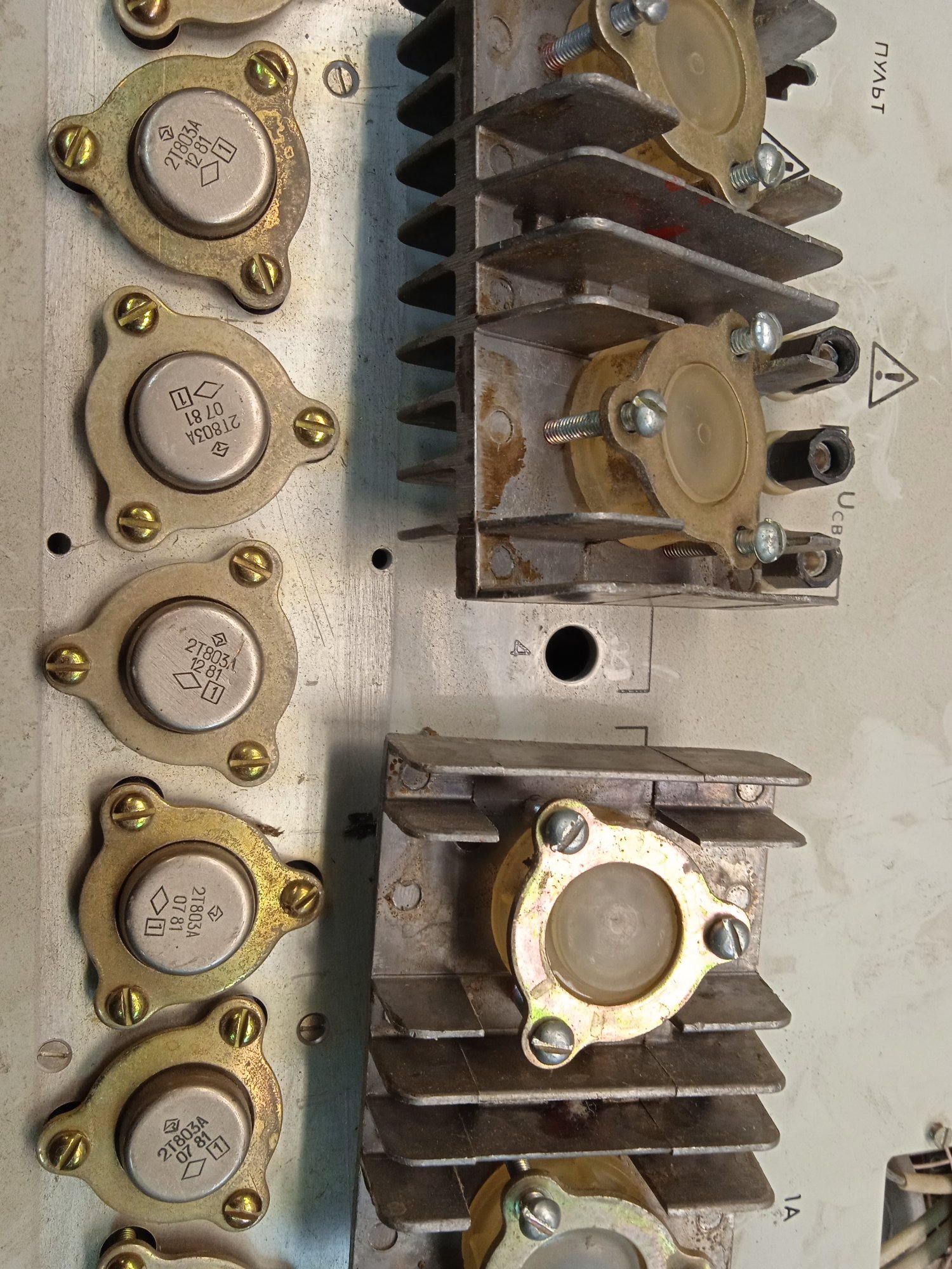

Не пользуюсь чужими усилками.) Хотя.. В коллекции есть Агеевский , Шушуринский, Амфитон ещё.. И Акулиничева пару тройку вариантов. Пока хватит. Нады какие то, да что это за штука такая вообще? Нашел.
Извините, я не понимаю как оно устроено, вижу только Шиклай на выходе. Не сильно хорошее решение.
IMG_20200321_151657.jpgIMG_20200321_151703.jpgIMG_20200321_153356.jpgIMG_20200321_182747.jpgIMG_20200321_205546.jpg
Что тут сложного динамик починить, я так и не понял):cool:

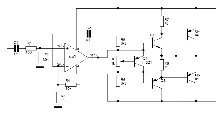

Ув. АБ!, Ваши замечания о "Чёрном холодильнике" Владимира Hippo (?)
В моём релизе в эмиттерах ВК по 0.1 Ома + 100 Ом с вых опера (5534). (Питалово без средней точки транса). Выходники 806-е и вар.2 -- 214-е (806 -- ок). Не?

В моём варианте питалово на ОУ -> резик -> LDO +/-15В со всякими кондёрами на ногах. 321-я ГТ'ешка плотно притулена рядом с ВК, которые на одном радиаторе (600 кв.см. -- много, 300 -- норм. Питалово ВК 36 (+/-18), покой -- около 80+ мА, так получилось)
ЗЫ: оч. сильная зависимость от кач-ва предвыходных (ГТ40х). За опер говорить не стОит. От него всё рулится. (5534 -> С2 180-220 пФ, любые TL'ки чуток хуже /на ухо/). 605-606-609 -- не пробовал.
C2 в 0,1 мкф это шутка юмора такая или у автора свои цифры емкости?
