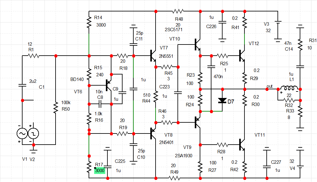

Я говорил не про ступеньку, возможно она компенсируется другим способом это зависит еще от усилителя, а о том что у Акулиничева и в симуляторе этот каскад работает только при отсутствии эмиттерных резисторов в выходном каскаде (в базах резисторы практически не заметны) иначе падение напряжения на них сводят схему на нет.
Также токи покоя выходников в этой схеме выглядят как некая "нерушимая данность".
Так ли удобно это?
найду описание шунта Алисона ,скину.
Долго искать не пришлось. Вот пдф-ка

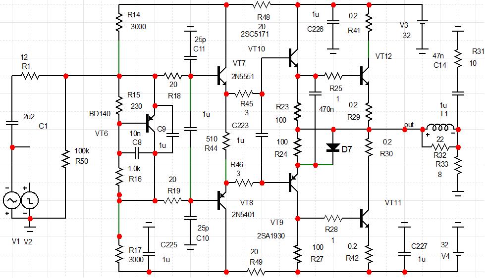

В симуляторе при нуле на входе токи вот такие. Как видим, вблизи нуля шунт вполне себе работает. При большом сигнале, вдали от нуля он не очень-то и нужен, кмк.

С таким током покоя 1 ступень вых. каскада на амплитудах свыше 10 В уже будет заходить в отсечку - весь ток будет уходить в базы выходников (симулятора нету, просто по схеме смотрю). Это для указанной нагрузки 4 Ом.
Вообще, для 50 В питания и нагрузки 4 Ом двойка выглядит слабовато, ИМХО.
С указанным током покоя выходных пар выход будет работать без отсечки в классе А примерно до 4 вольт амплитуды на 4 Ома независимо от типа смещения/шунта, isn't it? И зачем тогда вообще нужен этот "чудо-шунт"? Со всеми переключениями/отсечками выходников? Без возможности нормально регулировать ток покоя ручной подстройкой?
Первый раз я увидел этот шунт в Радио 1987 №9 в статье про динамические искажения, позднее увидел его в более старой статье в усилителе Акулиничева. При работе в классе А как в статье про шунт Аллисона возможно будет работать как надо при больших токах покоя, не пробовал. Я пробовал симулировать схему в классе АВ с током покоя 100 мА, так согласно упомянутой статье в журнале Радио (ук. выше) на неактивном транзисторе поддерживается ток покоя, то есть он не запирается как в обычной схеме термокомпенсации на одном транзисторе. Схема работала, конечно ток покоя неактивного транзистора держался не 100 мА, а изменялся от 30 до 250 мА, но не закрывался совсем, что можно сказать нормально. Но при введении в схему эмиттерных резисторов схема отказывалась работать при больших амплитудах сигнала. То есть работала как и обычная на одном транзисторе. Почему пробовал эмиттерные резисторы, потому что с ними искажения гораздо меньше чем без них (в симуляторе), причем не только в выходных каскадах когда стоят резисторы, но и в предвыходных, а иногда в других каскадах, такое чувство что транзистор не любит жесткую посадку эмиттера, то есть резистор вводит местную ООС транзистору. Здесь на форуме при практическом испытании диода Баксандала в предвыходном каскаде, я уже сделал вывод что диод нужен только для больших амплитуд тока, для покоя транзистор работает на резистор. Кстати недавно Бокарев испытывал выходной каскад с мощным диодом и и достаточно высокоомным резистором в эмиттере, говорит легко устанавливается ток покоя, в симуляторе тоже самое, да и на листочке с ручкой в руках также легко просчитать.

А я вчера на радиорынке нашел диоды, которые Эллиотт ставил на выходе в эмиттерах, BYV26, так еще взял лучше, 95-е, у них ток выше, прочее то же самое.Они быстрые с мягким восстановлением, Филипс.Шарики стеклянные .Наши такие звались 2Д257.Неубиваемые.
Робяты ,вам же статья переведенная из западного журнала ,дана про шунт .
А по поводу диода даже спорить с вами лень. Надо резистор параллельно диоду выбирать таким ,чтобы диод был открыт всегда.

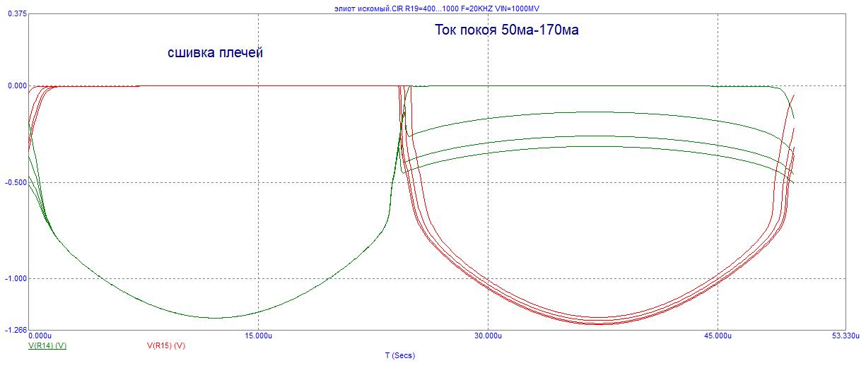

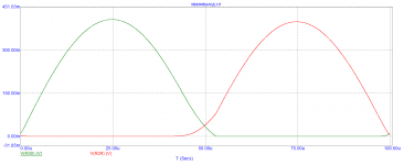

Вы все же посмотрите скопом сигнал на этих диодах
А смотрел.синусоида плавно превращается в акулий плавник, ограничение с одной стороны.Потом и с другой когда сигнал на выходе ограничивается.

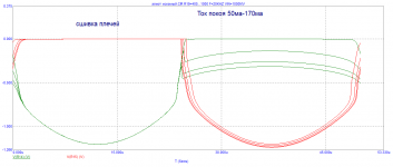

Сшивка . Только не говорите про сим, в железе не лучше.Смотреть желательно двухлучевым скопом.

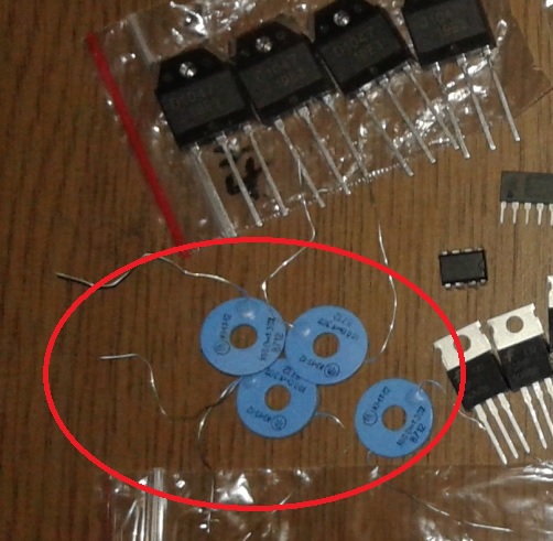

здравствуйте, тип термистора подскажите?
Круглая шайба с ножками, зеленый.Они там либо КМТ либо ММТ, конструктив разный, годятся все.

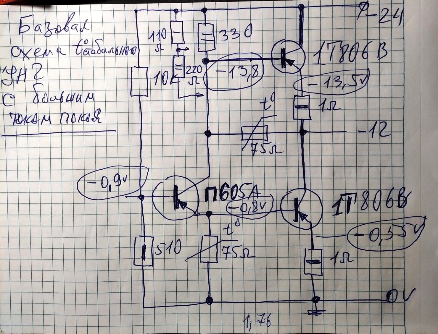

Тут за эти дни сложился интересный вариант выходного каскада, сверхпростого и сверхнадежного , линейного , термостабильного.Осталось проверить это в германии, может получиться неплохо.

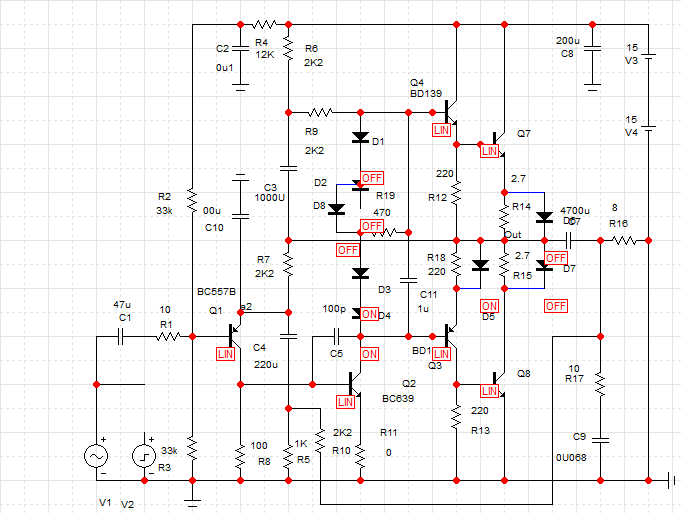

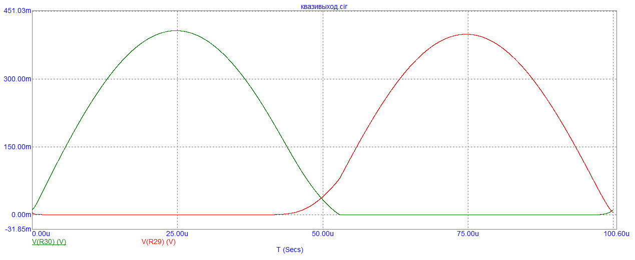

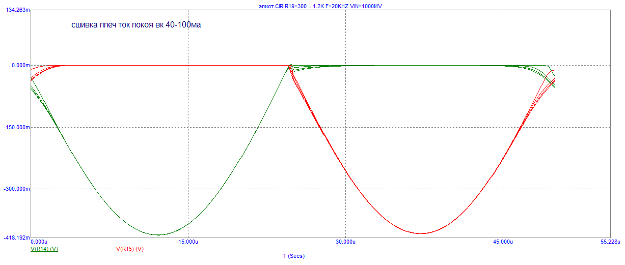

Про сшивку плечей двухтактного каскада вы зря игнорируете. Коммуникационные искажения оос плохо давит.
Без диодов параллельно резисторам на выходе усилителя сшивка совсем иная. Конденсатор между эмиттерами снижает искажения предвыходных транзисторов и приближает сей выхлоп к симметричному на комплементарных транзисторах. На квазитройке линейность еще выше.

Просто везде сплошной компромис. Вытаскиваете одно ,вязнет другое.

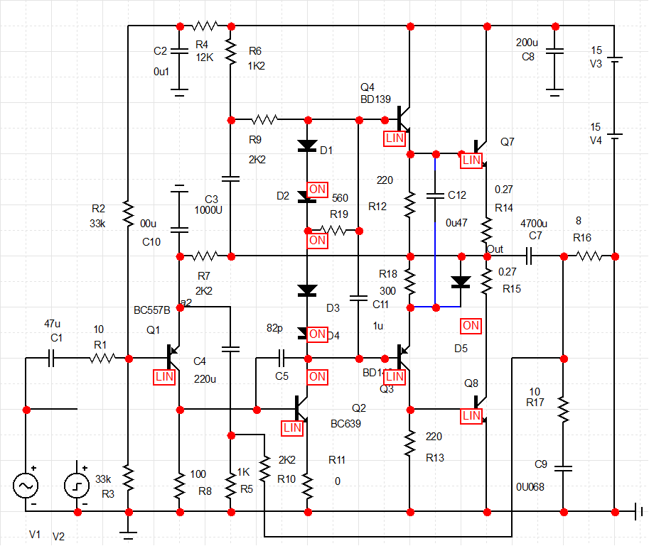

Вы не совсем меня поняли. Я про некоторые нюансы схемы с квазивыхлопом. Выбор резистора эмиттерного в фазоинверсном каскаде параллельно диоду. Там ведь есть определенные требования . И стоит ли повышенная термостабильность без датчика с диодами той простоты? Когда с меньшими хлопотами можно обойтись?
офф класс А не синоним качества , это лишь выбор режима
А скажите, отсутствие диодов увеличит ли выходное сопротивление(хотя оос нивелирует эффект) или что мы тут теряем и насколько.
Думаю ,наоборот уменьшат выходное сопротивление, естественно при уменьшении сопротивления и резисторов .Но эмиттерный диод в фазоинверторе должен стоять

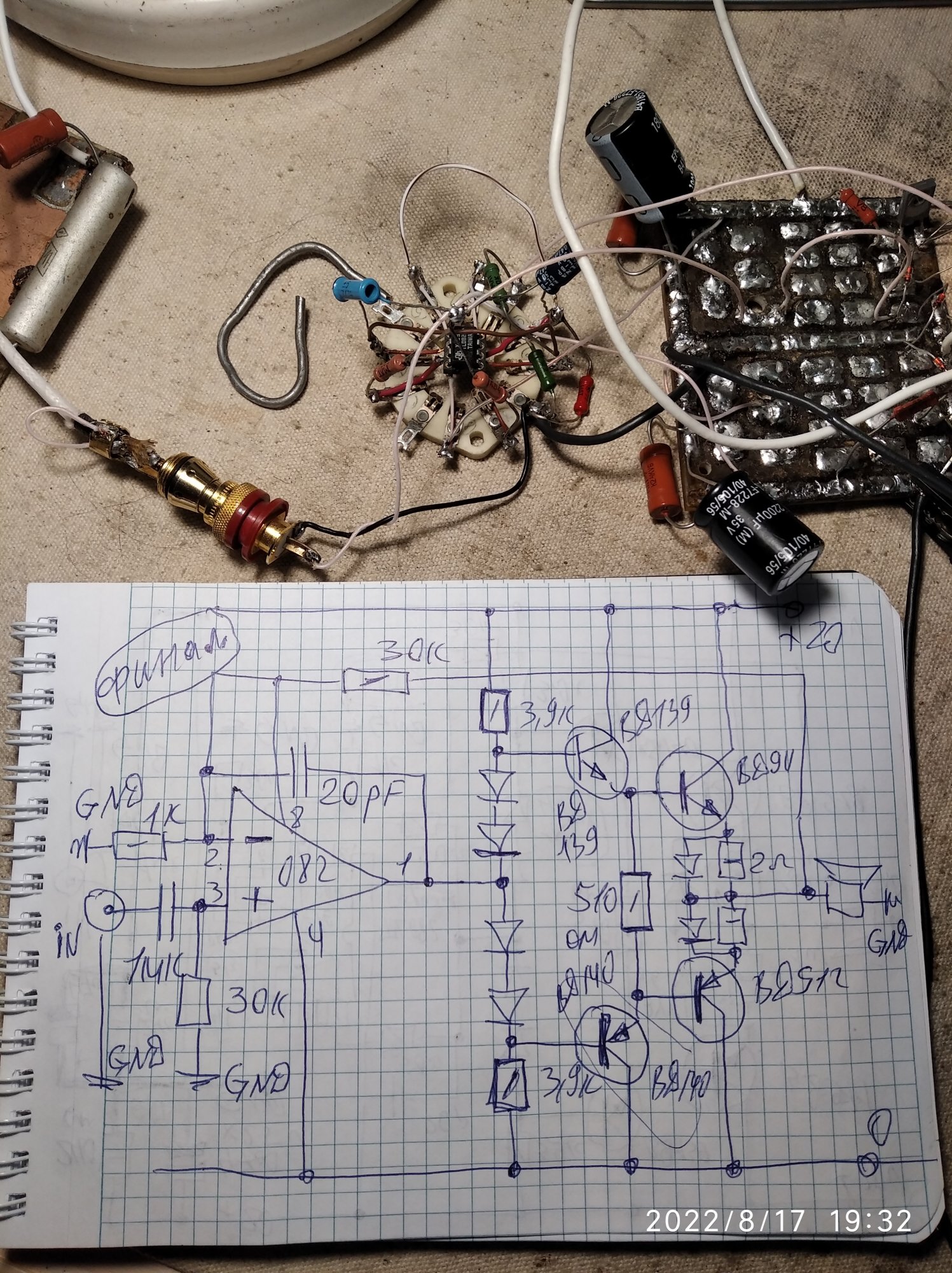

Я немного о другом рассуждаю, моя схемка вот эта, проверена, работает с максимальным результатом
    680.4 KB · Просмотры: 316
Конденсаторы два этажа по питанию и имкусственная средняя сигнальная точка, сделана парой резюков 2 ватта 240 ом.
Чем вам термо на транзисторе не угодило?
В ЛХ два перехода бэ, раздельные, пробовал их подкорректировать термиками,получилось,.Но до финала схема еще не доведена.Проба.Видно же,что огрызок нарисован.
