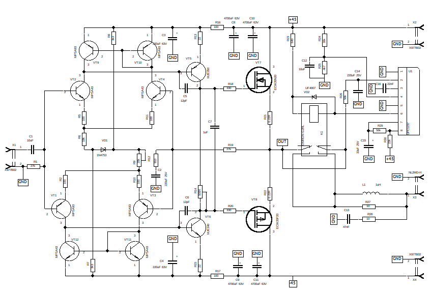

Простой УМЗЧ
Ну вот потому я и зарубил его К.У. локально, и вообще я любитель локальных обратных связей :)

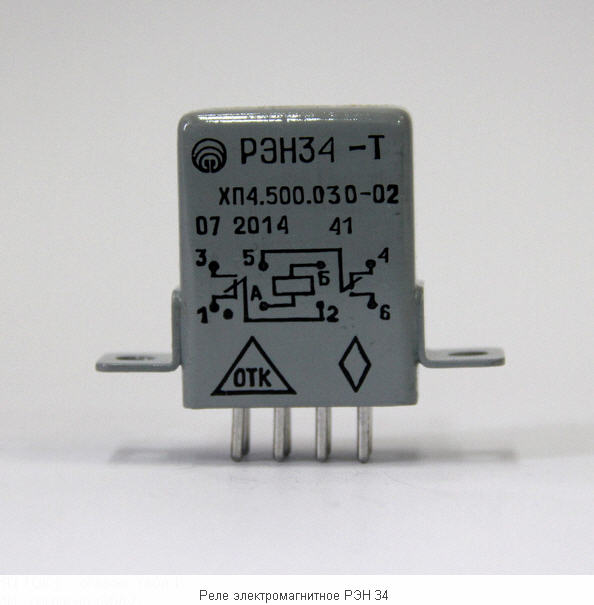

РЭН-33, 34 это шик, мне и 34 хватает, и контактов. И РЭС-6 и РЭС-22...
Ага, через конструктив из 50 транзисторов.
Принимают на брухт (не все паспорта есно) по цене 10$ !
Какое импортное малюсенькое НОВОЕ реле стоит 10$ ? Есть конечно, но на них же через распиратор дышат, с придыханием.
РЭН это ваще бомба. В своё время ведрами продавали, купил трохи, хватит до безвременной..... Но знай бы где упадем, купил бы ведро.
Кстати, отсимулировал я и эту схему. Несмотря на простоту, балансируется она намного "острее" эллиотовской со стабилитроном. Шаг влево/шаг вправо - и на выходе всё питание (при разрыве цепи ОООС, естественно). Положение удалось поправить, введя местную ООС с выхода операционника. Я с ней ещё покопаюсь, но промежуточный результат пока такой.
А как можно себе представить схему на операционнике -с разорванной оос ? Какая тут вообще может быть балансировка?
Кстати, операционнику предусмотрена балансировка по паспорту, ноги 1 и5 -переменник 150 к, бегунок на плюсе питания. Прекрасно устанваливается ноль на выходе схемы.
В данный момент в измерительном УНЧ для проверки динамиков и колонок трудится схемка на паре латералов и опере с летающим питанием , оно там два по 24 вольта. Выдает на 8 Омах примерно 25 ватт, мне хватает с головой. Но есть и запасной вариант суперсхемы, это та, над которой вы сейчас трудитесь. Макетирование показало её высокие свойства. Но услышать звучание пока не получилось.

Сегодня свой "дискотечный" усь ремонтировал, заодно емкостей подкинул, только сейчас обратил внимание - защита у всех моих Формант на РЭН34:
Ну вот ждём-с отзыва. А тем временем есть вопрос ко всем присутствующим:
- есть желание сделать регулятор громкости на одной из микросхем в приложении, однако управляется она по SPI, а я ни разу не программер. Найдется ли в зале человек, способный из потока бит от энкодера сделать поток управляющих команд для этого зверя?
Представим. дядя Саша спаял, включил, пишет, звук отменный. С маленькой поправкой, на его колонках, с его источником. И с его слухом , глухаря. Что совершенно не гарантирует такого же звука и такого же восторга в другой точке планеты. С меня лишь вариант, смакеченный и доведенный до послушания и повторения без подлючих сюрпризом типа фейерверк. Остальное -ваш личный путь к звуку.
Ну так оно и понятно - 34-ка она что Т-34, что РЭН-34. Надёга.
Я почему-то думаю, что положительный отзыв дяди Саши - штука обнадёживающая и мотивирующая. Как минимум желателен отзыв "попробуйте, оно того стоит". Но и "не тратьте время, не поёт" - тоже результат :)
Схема с такой красивой картинкой синуса и меандра не может звучать плохо. чемпионская картинка.
Не сомневаюсь в звуке. Дело времени, спаять рабочую платку. Вечер посидеть.
Правда, снова с оговоркой: на моих колонках- любая какашка поет.

Что то реле какое то зябкое. Верить даташитам можно только Омрона. Гляньте на моей схеме (в блоке задержек стоит 1C) меньше 2$ . Там контакты соответствуют паспорту. Токи не хилые и не 50Гц. Конечно лучше герметичное, с контактом не медным и соответствующим током. РЭн34 проверено на больших чем в паспорте токах. Но сегодня уже сложно его купить.
завод "Радиореле" в Харькове
Спасибо.
Есть такое! которое думал, что уже не увижу ни когда. Позвонить надо, есть ли розница, сегодня не работают.
Да, в Неньке много чего осталось хорошего и полезного. К сожалению, здесь РЭН-33, 34 купить намного сложнее, и не факт, что они будут не с отбраковки.

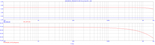

Это шутка, а кроме шуток, разрывается цепь ООС не по постоянке, а по переменке, увидеть ачх без ООС, главные полюсы . Хотя, может чего и не знаю, так много нового каждый день.
Это с ООС:
    16.9 KB · Просмотры: 209
Самому нравится, но... "Гладко было на бумаге" ©.
Спаяем, посмотрим.
Тогда тем более надо паять :)

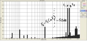

Чуть-чуть усложнил схему, и вот такой КИИ получился. Просто праздник какой-то :)
Схему завтра выложу, а то пока её к печати подготовлю, утро будет.
PS частоты 19кГц и 20кГц, соотношение амплитуд 1:1, тестировалось на 1В и на 100мВ размаха.
Эгегей, а где палка главной интермоды на 1 кГц? Там же рядом свой собственный спектр , повторяющий продукты от поданного тона в 1 кГц. У вас вокруг двух частот типовой спектр двухтактника, с очень чистым спектром.

Спокойно, она там есть. Если присмотреться, то над циферкой "5" в самом начале шкалы (а начинается она с частоты 62,5), есть такая маааленькая кляксочка. Вот это она и есть, амплитуда частоты 1кГц :cool:
Меня немного беспокоил подъём АЧХ в районе 1МГц, он был существенно больше, а потом шёл спад. Пришлось немного повоевать с коррекцией и, как ни странно, с величиной сопротивлений цепи ОООС. Выяснилось, что их величина (при сохранении соотношения) заметно влияет на АЧХ и ФЧХ.
Поменял сетку на картинке, так должно быть виднее. 1кГц - над цифрой "5" слева.
Можно схему крупнее, а то номиналы не видно, можно в миниатюру, раскроется до большого формата
