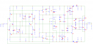

Всем доброго дня.

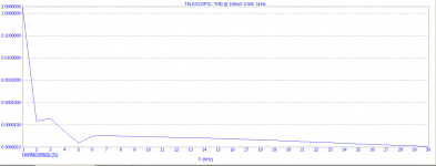

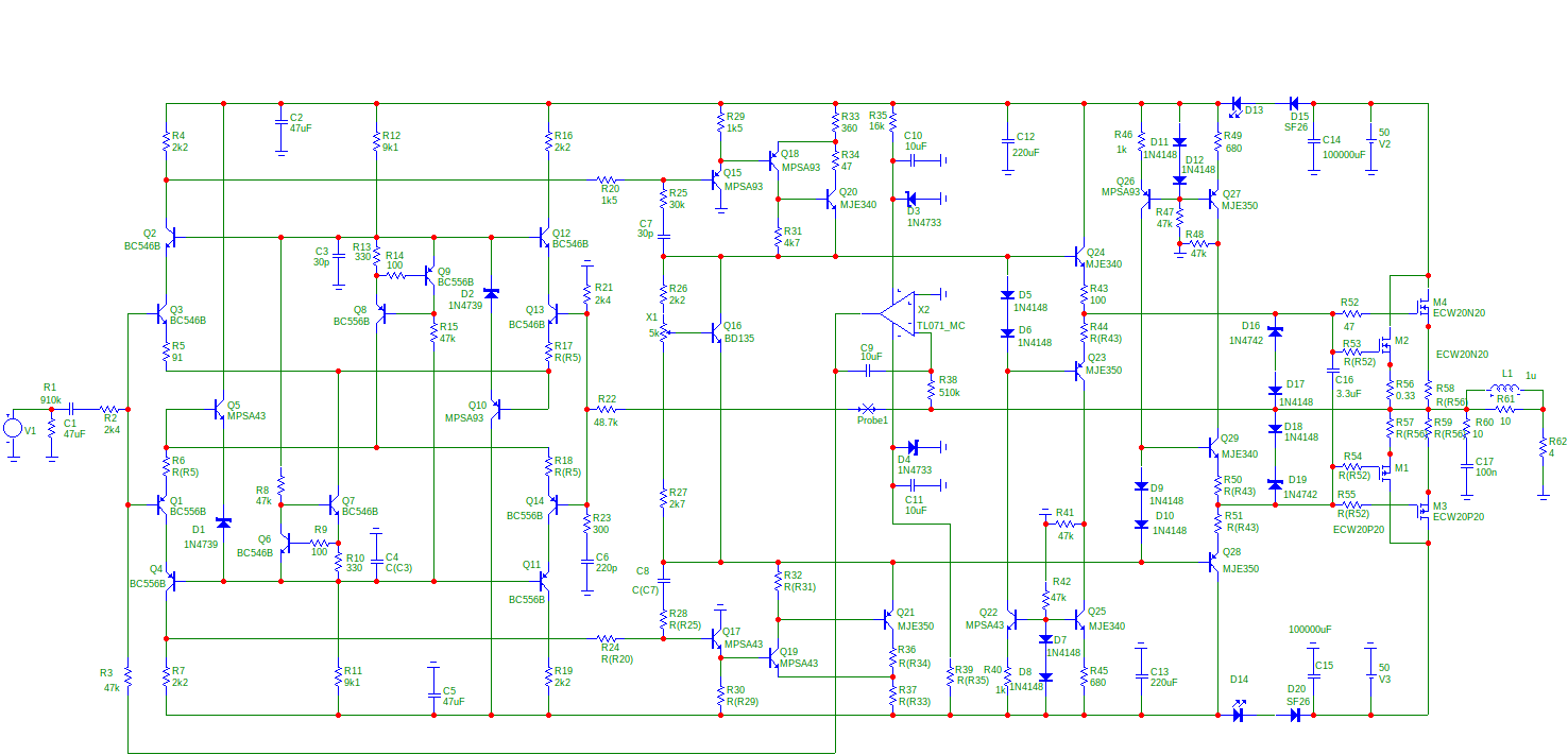

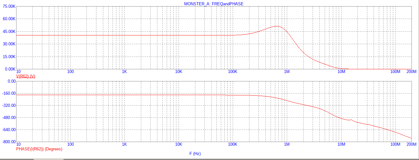

В итоге пришёл вот к такой схеме:

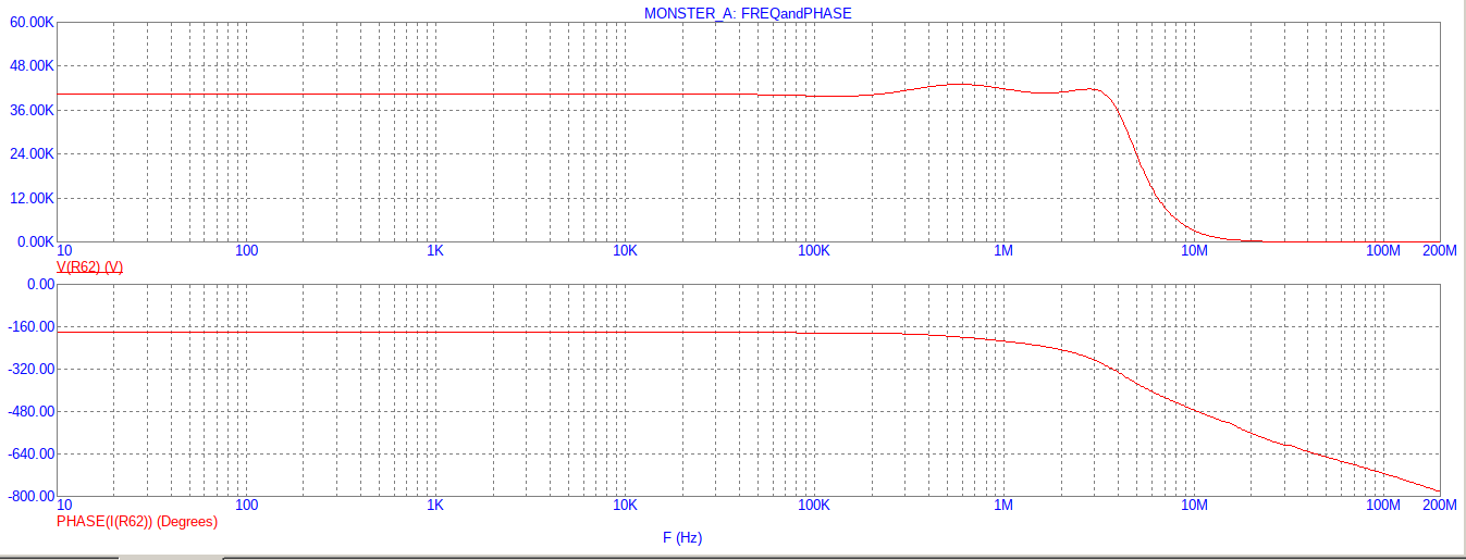

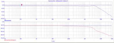

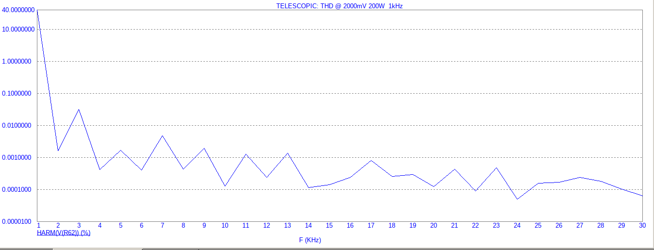

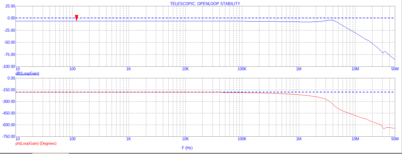

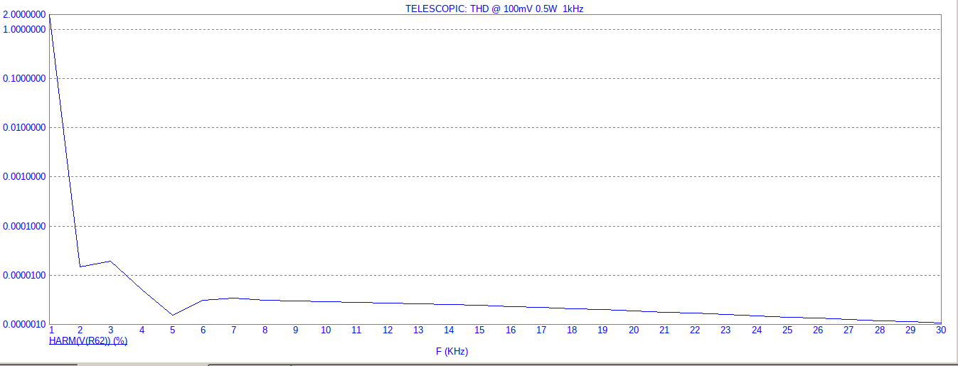

В дифкаскады введено слежение, добавлен интегратор (постоянка на выходе не превышает 7,5 мкВ), полоса практически линейна до 3МГц, синусоидальная мощность 200Вт при КГ < 0.01% (при меньших мощностях - существенно ниже).
TELESCOPIC_THD_0.5.PNGTELESCOPIC_THD_200.PNGTELESCOPIC_MIDDLEBROOK.PNGTELESCOPIC_AC.PNG
Всем доброго дня.
В итоге пришёл вот к такой схеме:Посмотреть вложение 40440
Как говорил покойный Александр Белканов, про свой ламповый корректор на страницах Вестника АРА- "вот что может получиться, если ты- главный редактор и руки у тебя развязаны."
Испуганно спрошу: Дяденька, а можно, я не буду повторять вашу схему, хотя латералы Эксиконы в ТО-3 давно заждались работы.

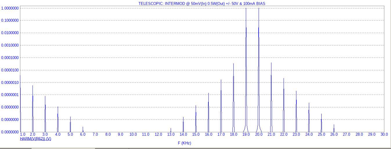

Повторять не обязательно, это же просто версия :) Чуть погодя ещё картинку интермодуляционных искажений выложу (на первом ватте, на 200 там тоже всё укладывается в DIN45500).
Может, понравятся кому-то какие-либо идеи, заложенные в схему, так берите и пользуйтесь. А нет, так и нет :)

Всем доброго дня.
1) Для чего стабилизаторы тока на Q25 и Q27 в цепи коллектора Q23 и Q29?
2) Светодиоды D13 и D14 будут сгорать от пускового тока С12, С13
3) Для чего запараллеливание С2 и С13, С5 и С13 без резистивной развязки между ними, если это только не на разных платах?
1) Не дают току коллектора упасть до 0. Пробовал без них, с однотактными драйверами (R43, R50 заменял на один резистор, а лишние полупроводники выкидывал) - было сильно хуже и по THD, и по АЧХ, пришлось вернуться к этому варианту.
2) Светодиоды просто не там стоят - в реальности им место левее (по схеме) относительно указанных емкостей.
3) Да, обдумывается вариант дифкаскад и УН разместить на отдельной плате вторым этажом над основной.
Наверно Вы не так поняли, интересуют именно Q25 и Q27? почему коллектор Q23 и Q29 не подсоединить на питание напрямую?, не понимаю при чем тут падение тока в 0. Просто стабилизаторы тока в коллекторной цепи не работают если не служат ключами для размыкания цепи...
    23.8 KB · Просмотры: 113

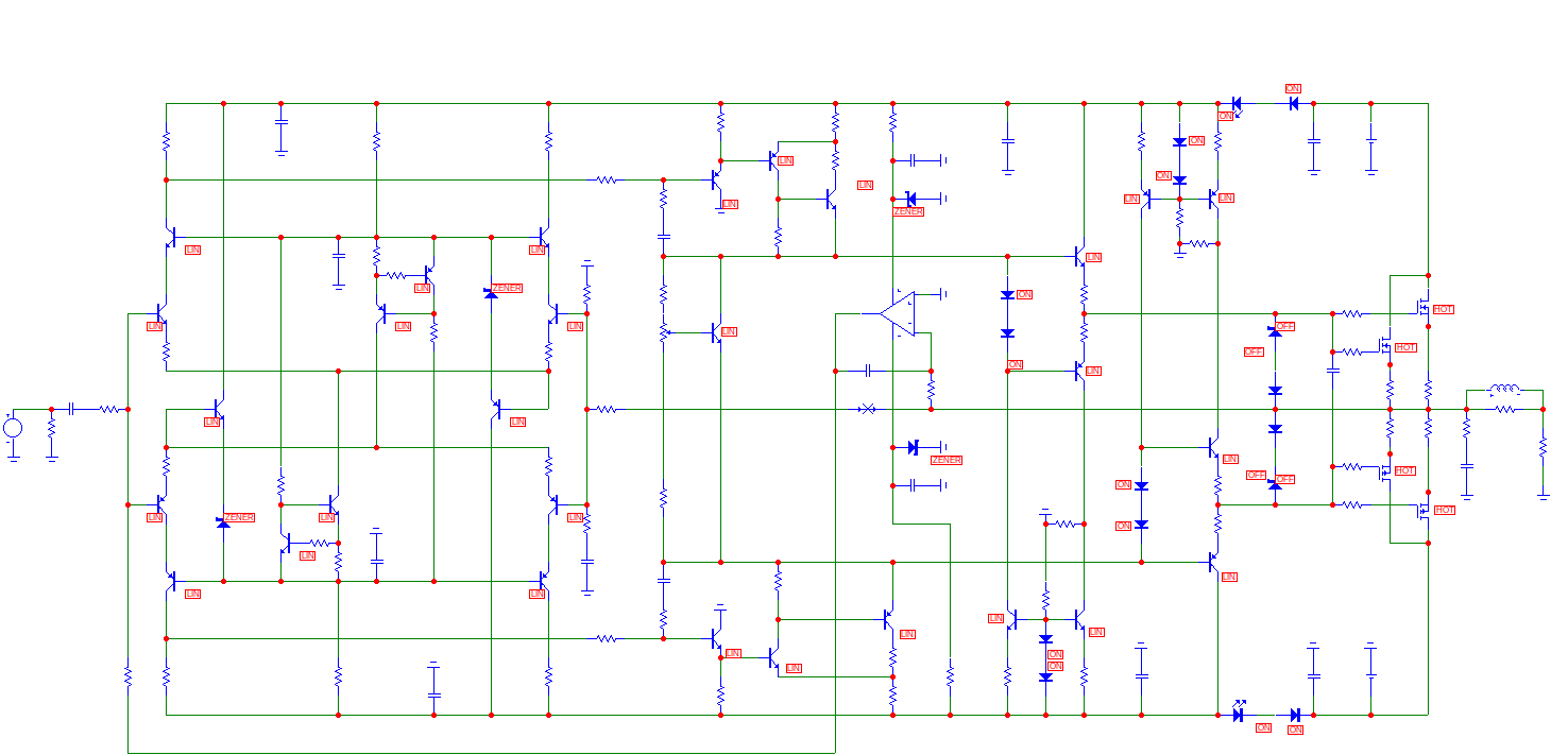

Получается Q27 в нормальном режиме открыт и служит для ограничения тока через Q29 в пределах тока стабилизации, так?
Так. Все транзисторы находятся в линейном режиме (см. схему ниже).
    24.6 KB · Просмотры: 167

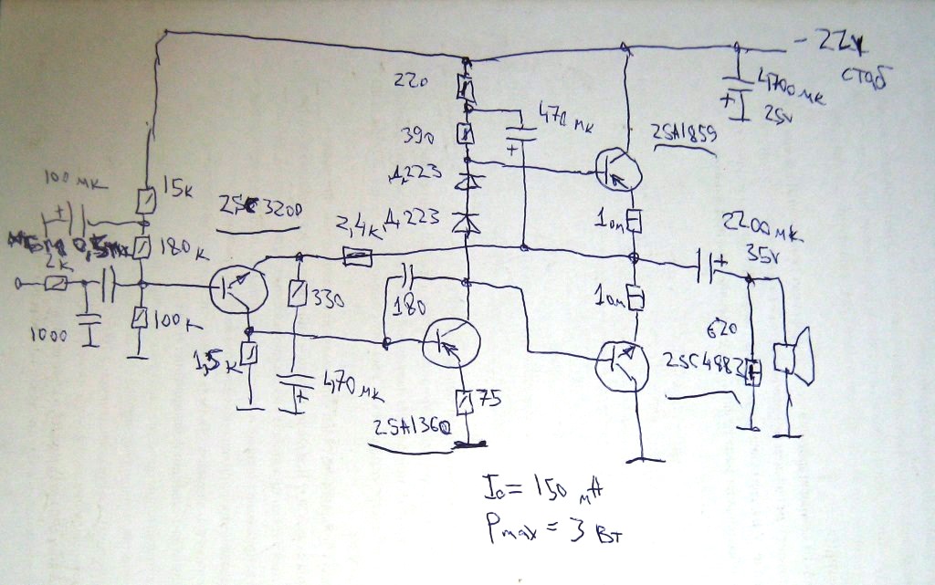

Так то и на 4-х транзисторах выходит, мне 3 Вт усраться. Но задачи разные, мне не хотться снова...

Верю, что Вам и много кому хватает 3 Вт, которые можно получить с 4 транзисторов, но речь-то о другом немного.
Например, существует акустика с очень низкой чувствительностью, ей и 20 Вт - нижний предел.
Звуковое давление симфонического оркестра на уровне (условно) 5 ряда превышает 80 дБ. Три ватта это обеспечат? А если не симфонический оркестр, а рок-концерт? Как обеспечить такое давление в 35 метровой комнате тремя ваттами и четырьмя транзисторами? А если не тремя ваттами, то транзисторов же точно понадобится больше. Даже в исходной схеме Флавио Деллепьяно их восемь, но она и ТТХ имеет ниже.
