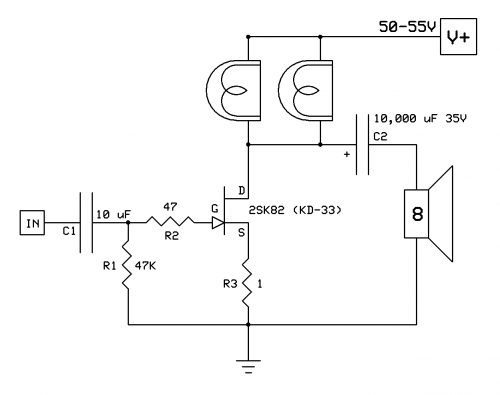

Есть намерение замакетить такую схему однотакта на КП802, КП801 и на карбид-кремниевых, но схему придётся переделывать под N-канальные СИТы.
Не откажусь от конструктивной помощи. ;)
Питание и режимы под каждый из перечисленных будут разные.
Придется еще добавить каскад на вход, усиливающий напряжение.
Начать можно с карбидкремниевых JFET.

Будет время, набросайте схемку. Карбиды неубиваемые, с них и начну.

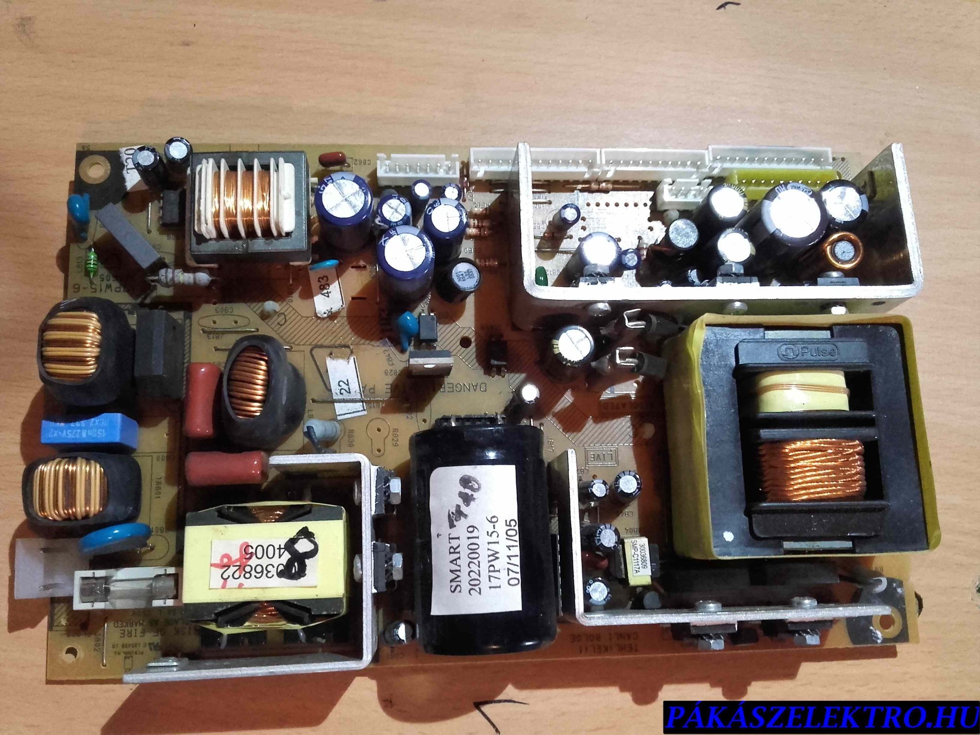

У меня есть несколько ИИП от LCD TV, но только на 24В/5А. Для начала можно попробовать.
Есть также собранные на 300 Вт, вторичку можно намотать на любую напругу.
А вы понимаете что ИИП и звук сверхкачества ради которого всё затеваете, недолюбливают друг друга?
Ну успехов. Про чувствительность которая понадобится, вы не ответили. Не ответили как получить такое сверхкачественное напряжение.
Потому что ответа нет.
Ещё один верующий в Чудо, что волшебный СИТ совершит чудо чудесное.
Кстати, похоже хороший ИБП.
Квазирезонансный(или настоящий?),
с корректором на входе,
фильтры все на месте.
Его бы ещё в железный корпус,
да через проходные конденсаторы выводы сделать!;)
устройство импульсника который в наличии для начала изучите , потом мотайте .зачастую со вторички идет стабилизация напряжения и тока .а напряжение не обязательно поднимать лишними витками , можно подкрутить оос на оптопаре .
или купить готовое и не трахать мозг , китайы понаделали на все случаи жизни девайсов

В этих ИИП 17PW15-6 есть ещё +12 В, +5 В.

Да, на плате есть маломощный ИИП с +5В, 3,3В для дежурного питания. Вот схема:
  • vestel_17pw20_2_sch.pdf
    1 MB · Просмотры: 25
Не мучьтесь понапрасну, делайте.. ЛАМПОВЫЙ ))
lamp-png.252625
сериозно, лампочка работает навроде самоподстраивающегося резистора для верхнего этажа, главное правильно её подобрать
"..теплый ламповый звук.." опять же
lamp-png.252625
знакомая схема от Пасса который Нельсон , у него лампы по 110 в . только я ставил 6с19п , ими удобно токи ровнять ))) у меня напруга была 24в там аккурат две последовательно стояло и ток покоя 1 А

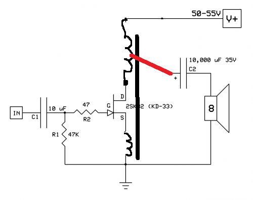

Лучше дроссель поставить,лампа нелинейный элемент
это какойто грё.. испорченный экибастуз телефон
Там же в схеме лампа накаливания. НАКАЛИВАНИЯ, понимаете?
Она там неспроста НАКАЛИВАНИЯ. С19П / дроссель там нужны как собаке пятая нога.

Да накаливаниЯ,на нч будет искажать,ТК теплоемкость нити мала
Причем нечетными гармошками
Дроссель поднимет КПД в 4 раза
А в общем схема-бабушкино радиво,надо бы ещё в исток обмотку оос
дроссель намотать проводом 1мм до заполнения,отвод от середины ,зазор в железе 0,1мм,истоковая обмотка 10%
ток покоя 1,5...2а питание 40в

накаливания на нч будет искажать,ТК теплоемкость нити мала
ЧИ-ВОО?? На каких "НЧ", на двух Герцах?.. Камрад, вы зарапортовался :)Студийные компрессоры сигнала на лампочках накаливания - это такая примитивная коёбочка с децл деталюшек и стрелочным индикатором а-ля 60-е - сейчас идут по $27,000 и то ЕСЛИ найдёте по такой цене.. На этих девайсах были запИсаны все Битлы, весь Пинк Флойд, Дип Пёрпл, и протчее всё такое.
Идите рассказывайте ересь в другое место, "гармошки" у него..
У лампочки в данном случае не "теплоёмкость" используем, а тепло-инерционность. Лампочка эта - бОлее гораздая альтернатива просто резистору в однотактниках Вильяма нашего, коих схэм он набомбил изрядно.
