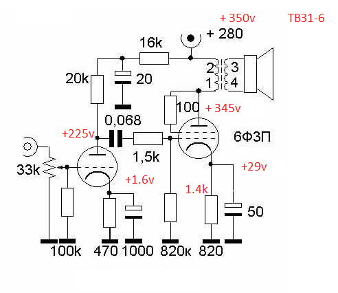

Пожалуй начну с самого простого усилитель на 6Ф3П.
Лампа имеет зарубежный аналог 6BM8, ECL82 обладает хорошей звуковой сигнатурой, имеет триод с высоким усилением Кус=75, мощный пентод. К недостатком можно отнести большое внутреннее сопротивление триода.

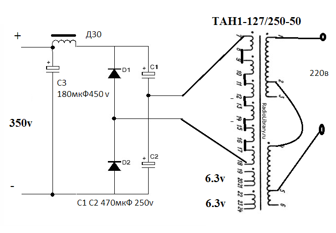

Усилитель собран по классической схеме представленной в интернете Владимиром Прониным никаких особенностей не имеет за исключением того что триод и пентод находятся в одном баллоне. В сети не так много вариантов этой схемы 2..3 не больше и отличаются только номиналами катодных и анодных резисторов. В виду того что я эту схему собрал я тоже скорректировал их по наилучшим показателям ниже они будут представлены.
На схеме видно что питание увеличено до 350В. Пусть это не пугает начинающих. Лампа 6ф3п довольно крепкая и небольшое превышение на аноде никак ей не повредит главное не превышать выделяемую мощность на аноде в моём случаи ( Ia=21ma при Ua=315v Pa=6,6w мощность по паспорту на аноде 8w) зато в таком режиме с неё можно снять больше звуковой мощности с меньшими искажениями.

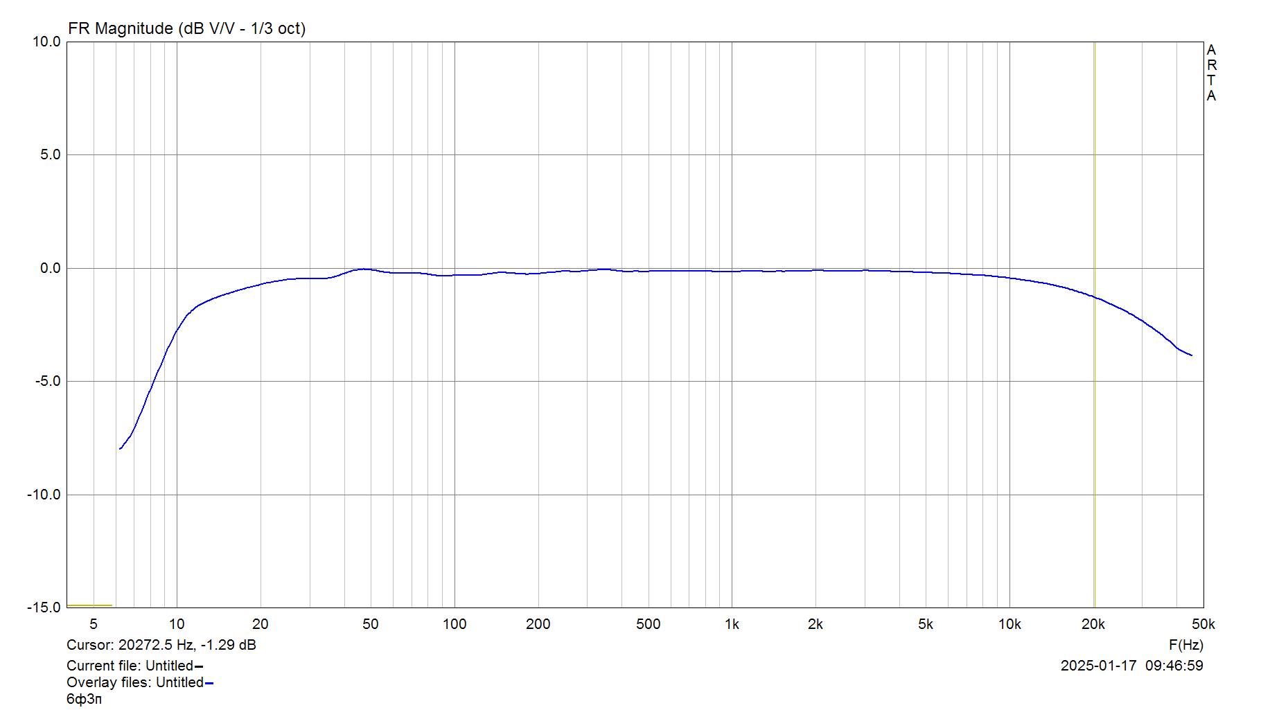

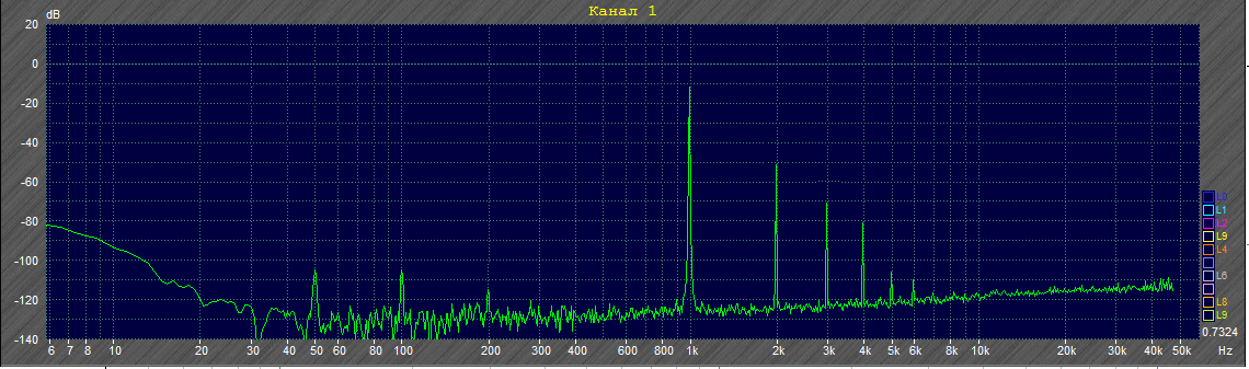

Ниже представлен спектр при выходном напряжении 3в на 8-ми омную нагрузку THD менее одного процента.
Обратите внимание на минимальные уровни фона 50 и 100Гц, сразу скажу что ни каких мер по снижению фона я не применял . 6ф3п не страдает проблемой фона это ещё один плюс в карму этой лампочке.

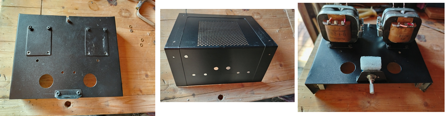

Теперь не много о конструкции, все комплектующие самые обычные то, что было под рукой и окрестных магазинов с китайскими деталями. ТВЗ стандартный ТВЗ1-6 так как у меня вся акустика 8Ом я домотал 27 витков вторичной обмотке проводом 0,7 при этом предварительно сняв обмотку контакты 3 и 5. При сборке трансформатора не забудьте в центр поставить бумажную прокладку обычной писчей бумаги так как твз1-6 предназначен для двух тактов, не забудьте хорошенько стянуть железо индуктивность первичной обмотки должна быть в районе 20...25 Гн.
Трансформатор питания тоже стандартный ТАН1-127/250-50 у него четыре обмотки по 28в и четыре по 6,3в. Чего в общем не достаточно для получения 350в анодного обычным способом поэтому я применил схему удвоения соединив последовательно четыре по 28 и две 6,3. Оставшие две используем для накала ламп. Если нет дросселя можно использовать резистор 820 Ом 1ком 2Вт. уровень фона при этом не увеличивается. В своей конструкции я использовал китайский ИИП на который делал обзор. Он хорошо вписался в конечную конструкцию.

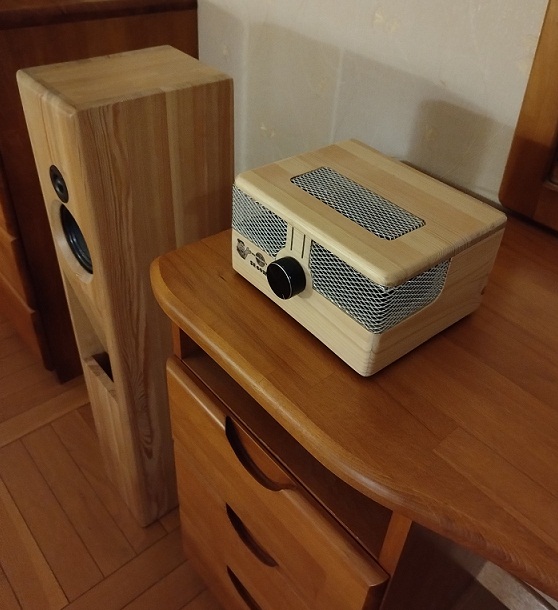

В результате получился вот такой усилитель. Мне не нравится когда потроха торчат наружу по этому корпус был стилизован под старое радио. Размеры 220х120х180.
Я назвал его moonlight's (лунный свет). Это такой ночничок для прослушивания музыки вечером в тихой обстановке, он не претендует на Hi-End но звучит очень достойно особенно джаз, вокал, легкая инструментальная музыка.

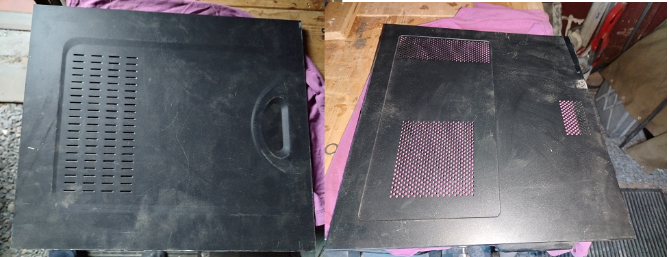

Шасси было сделано из боковых крышек системных блоков которых у меня было припасено некоторое количество. Они очень удобны в них есть просечки которые можно использовать по назначению.

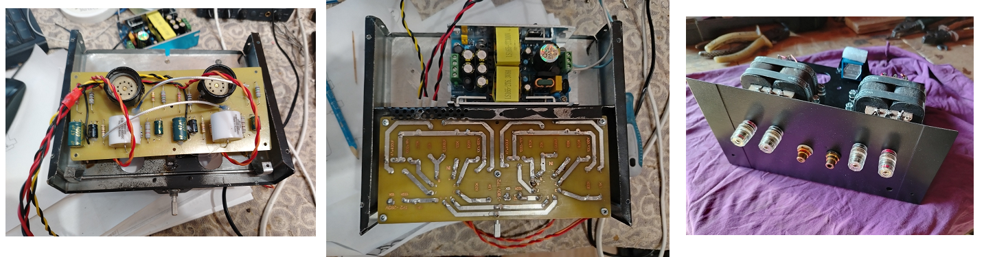

Ниже на фото представлены этапы построения этого усилителя.
Монтаж был сделан печатным способом.

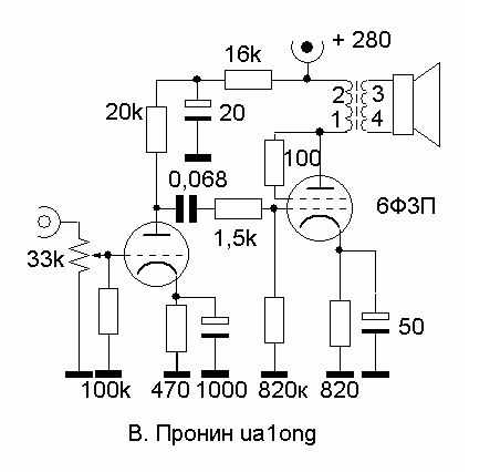

Посмотреть вложение 161657 Посмотреть вложение 161658

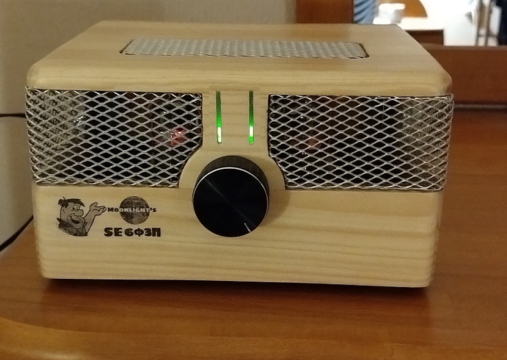

Посмотреть вложение 161663 Посмотреть вложение 161664 Посмотреть вложение 161665

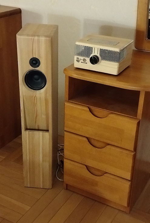

Ну вот пожалуй и всё. Если будет интерес продолжу.

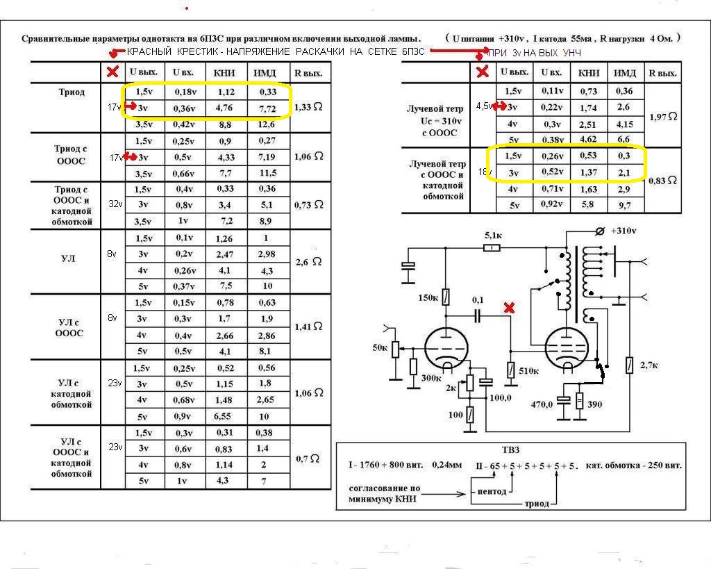

та я не о громкости а пик -факторе причем пентод с КО особенно хорошо звучит при мощности до30% от максимальной искажения выходят меньше чем у триода,а на пиках нет ограничения

трансформаторы ТАН имеют очень большое поле рассеяния и дают сильную наводку на выходные трансформаторы, минимальное расстояние сантиметров 20 или магнитный экран.

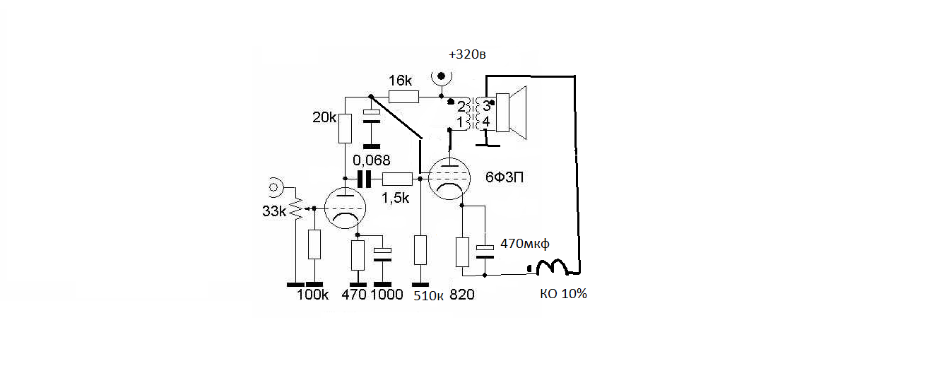

я бы так попробовал
    66.6 KB · Просмотры: 139

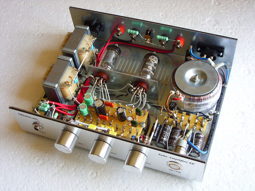

Есть, кстати, мысль купить на али приёмник под винтаж, выкинуть внутренности и вставить свой усилитель.
    119.5 KB · Просмотры: 82

я бы так попробовал
