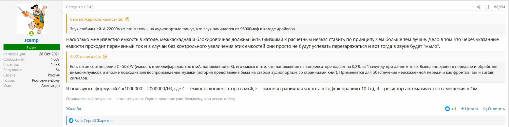

Сергей Жариков мешает два явления, емкость в катоде и емкость между каскадами. Задача конденсатора в катоде устранить отрицательную ОС через катодный резистор , не допуская появления переменного напряжения на резисторе из-за недостаточной емкости этой емкости _hm_ .Избыток емкости протягивает нижнюю границу частотнонезависимой АЧХ в единицы и доли Герц , не затрагивая остальной диапазон . Это на первый взгляд. А на второй- с ростом емкости частотные свойства ее портятся, паразиты вмешиваются.. Хвост вытащили-нос увязнет.
А вообще, сама идея дотянуть свойства усилителя переменного тока в виде лампы с катодной RC цепочкой - до свойства УПТ, с мегафарадами, достаточно странная. Для УПТ есть другие проверенные решения без заворота мозгов и фанатизма. Или ПОС , как в Бонч-Бруевиче или схеме Акулиничева. Там переходная характеристика по меандру практически не имеет скола полки , как у УПТ, причем, с мизерными емкостями на входе и выходе схемы УНЧ.
Что касаемо межкаскадной емкости, то тут Жариков прав, ее никак нельзя ставить от всей дури, чем больше тем лучше. Все ровно наоборот, при перегрузе емкость зарядится сеточным током, лампа запирается, потом долго выдирается из этого вязкого битума. Расчет емкости строго по минимуму. Формула простая, 25. Если сеточный 25 ком, то емкость 1 мкф. Если 250 килоом. то 0,1 мкф. Если 500кил, то емкость 0,05мкф.
А в реале- делаем каскад усиления на лампе с катодной RC , берем емкость заведомо малой, получаем рухнувшую НЧ полку. Подкидываем емкость до тех пор, пока на экране скопа не будет заметной подтяжки на правом краю меандра. На этом успокаиваемся.
Частота импульса в районе 50 Гц, ниже развертка не сработает и сложно что-то увидеть.
я выбираю примерно чтобы произведение RC было 100000 ,где С в мкф R в омах
больше смысла нет,тк полосу перед трансом надо ограничивать,либо он ее сам ограничит с появлением интермодов и гармоник
Вообще то это я написал как раз для Сергея Ж. ну да ладно, мне важнее чтобы люди перестали в это верить и Сергей в первую очередь. А то я как не посмотрю на его конструкции а там сплошь и рядом батареи емкостей. Это хорошо что они есть в таком количестве но не стоит их ставить везде.

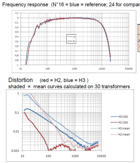

Вопрос цели (и цены :confused:). Вот параметры трансформатора (не чемпионского, просто хорошего по современным меркам, 16см2 на М6).

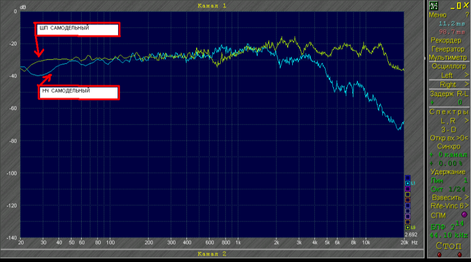

Смотря какие ширики и кто собирал, есть ачх шириков на подмагничивании, самодельные 37см от Василича с полностью бумажными диффузорами самодельными. Фото ачх.
Бас на микросхеме и на лампе различаются по глубине и "рельефу"
Сравнивал с динамиками 4а18 ламповый усилитель и усилитель на тда2030 линкор мф1, микросхема упрощает/сглаживает "рельеф/структуру" низкочастотных сигналов, по сравнению с лампой. Когда первый раз услышал, то даже не думал, что такое вообще бывает.
подмагничивание это абсурд в наше время,когда есть неодим,
37см годится только на щит,размером с дверь,да и микродинамики у него не будет из за тяжелой подвижки,надо ширик с подвижкой 2,,,5г
мощный резистор 2,,,4ома последовательно с динамиком и микросхема будет иметь рельеф
Нее, не будет, в микросхеме вакуума нет. Лучше усилитель сразу на всю полосу собирать и шп к нему с пищалкой первым порядком и хватит.

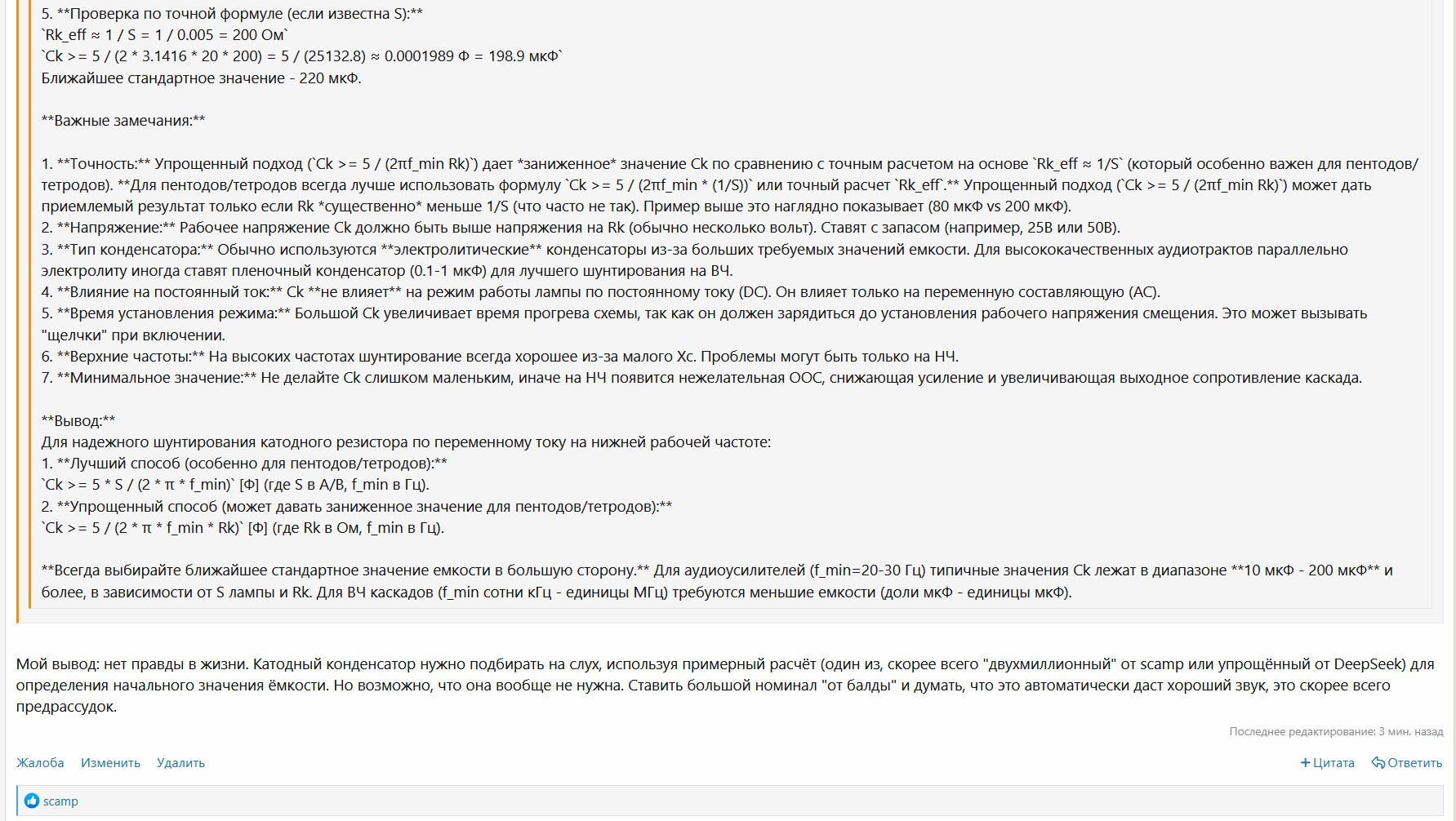

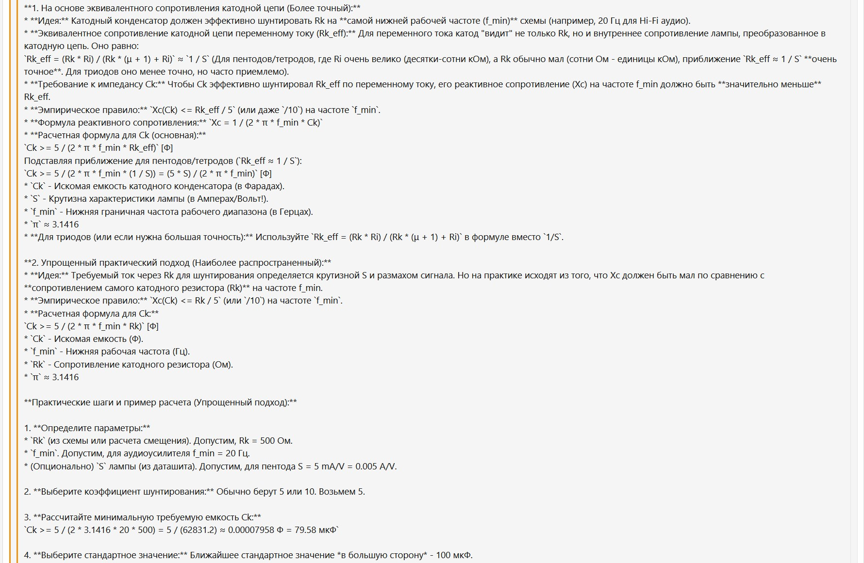

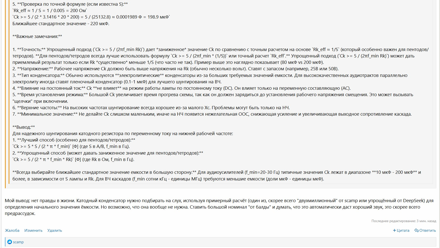

Преодолев лень проделал небольшую лабораторную работу, вот несколько субъективных впечатлений практического свойства.
- ставить в катод сотню тысяч микрофарад или даже фараду смысла не имеет. Играет и даже как будто неплохо, но трудно понять
что за звук и зачем ждать три года пока эта сотня тысяч наберёт заряд.

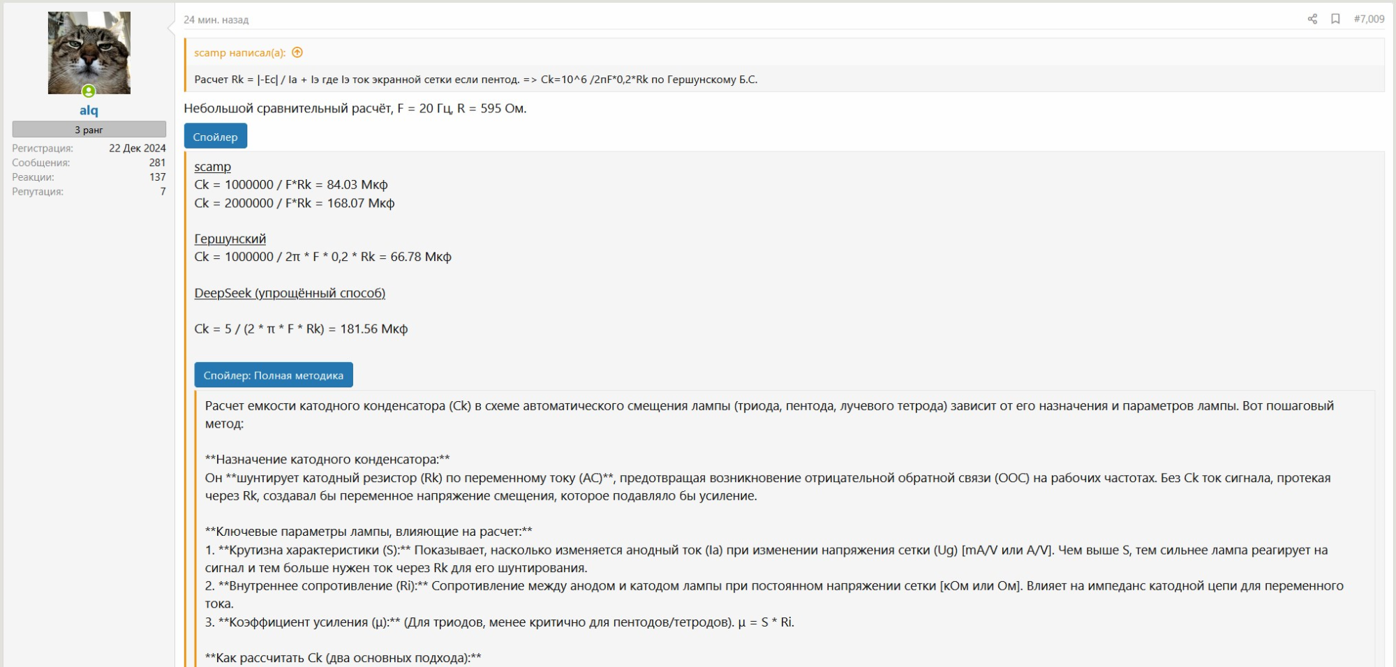

- для начала наиболее оптимален расчёт по "двухмиллионной" формуле от scamp, или по упрощённой от DeepSeek.
- полученное значение можно (имеет смысл) менять в пределах 100%, от полного отсутствия ёмкости до её удвоения от расчётного.
Почему так неясно? Потому что точное значение зависит от применённой лампы и личных представлений о хорошем звуке.
Послушал 6С5С и 6Н7С, в каждом варианте без ёмкости и с оной размером 200 Мкф. С 6С5С звук лучше с ёмкостью, но неслишком.
Лампа несколько "мыльная" в верхней середине и и эту родовую травму вряд ли можно чем-то исправить.
6Н7С с ёмкостью в катоде "оживает", если коротко. Такой звук хочется слушать.
С 6С2С сейчас возиться не стал, так как уже делал это раньше. Этой лампе легче живётся без катодной ёмкости,
хотя даже без неё она не теряет своей суховатой натуры.
