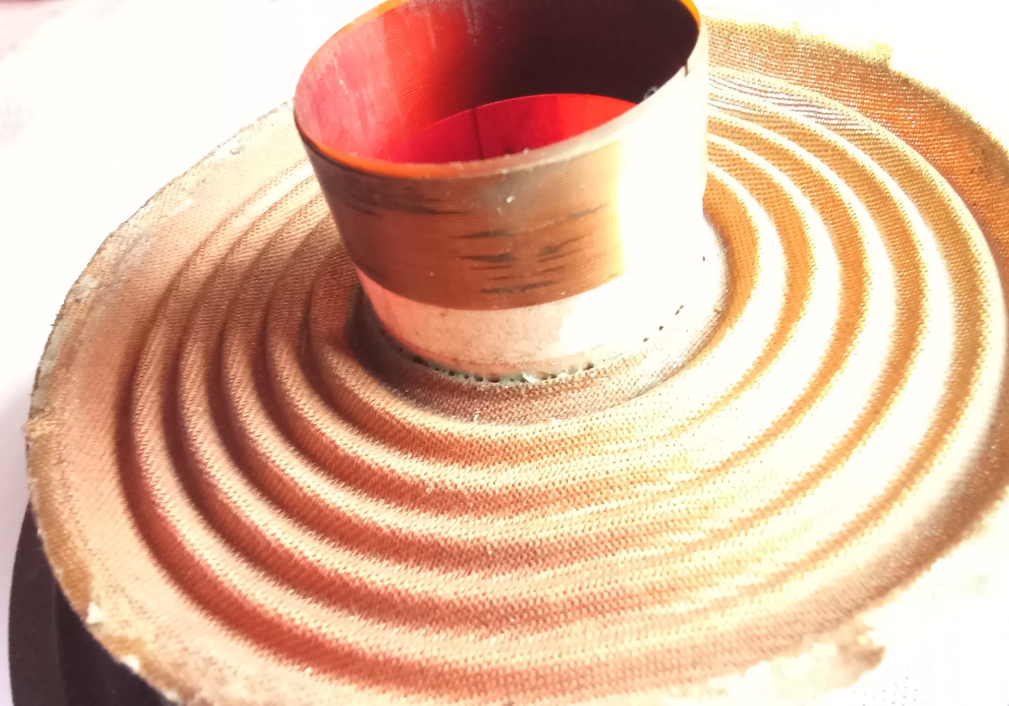

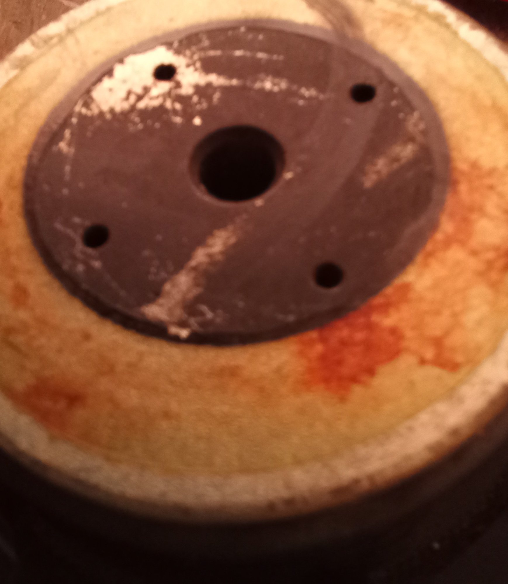

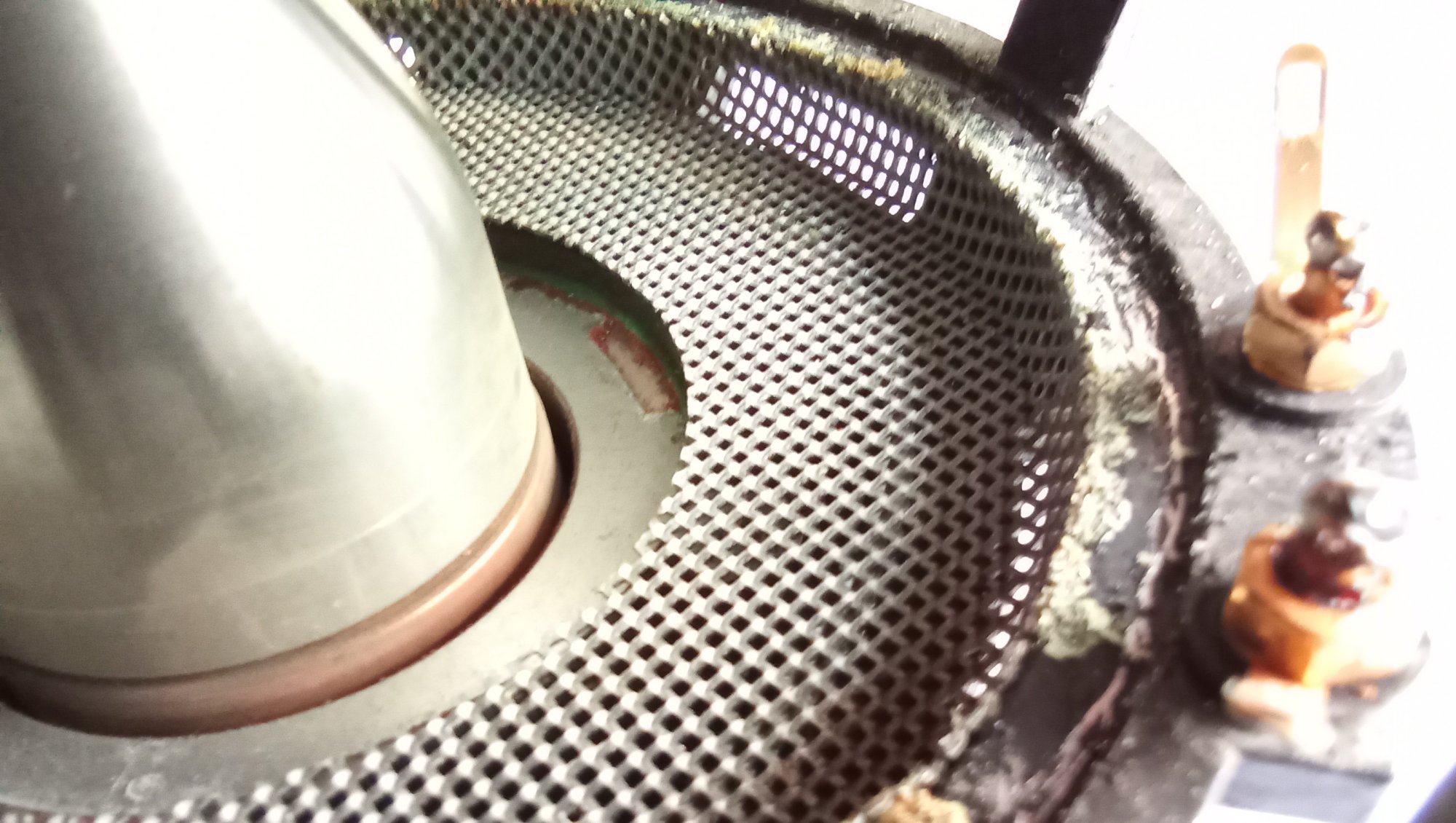

А ось тут, у НЧ головки з габаритним діаметром 167 мм. котушка вже 38 мм, тобто півтора дюйма.
На керні мідь, його подовжено десь міліметрів на два - три. Висота намотки котушки 14 мм, висота зазору 6 мм.
"Куля", судячи з усього, з монолітного алюмінію. Що добра річ для відводу тепла від обмотки ЗК.
Магніт діаметром 90 мм, висотою 17 мм, і це не марка 16БА.
Все продувається, не тільки підшайбний простір, але і порожнина в магнітній системі - є чотири отвори в нижньому фланці.

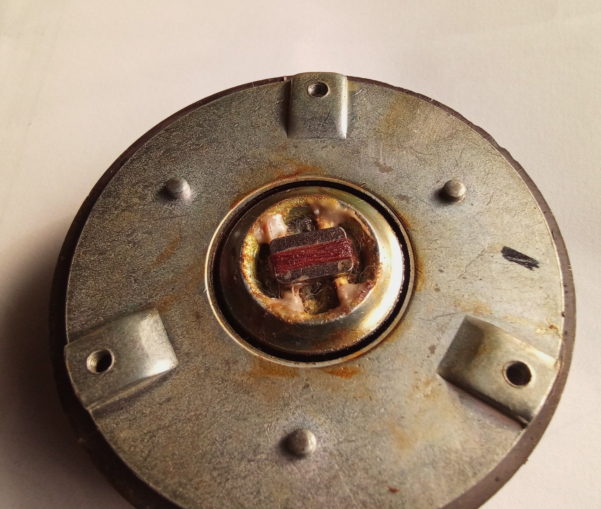

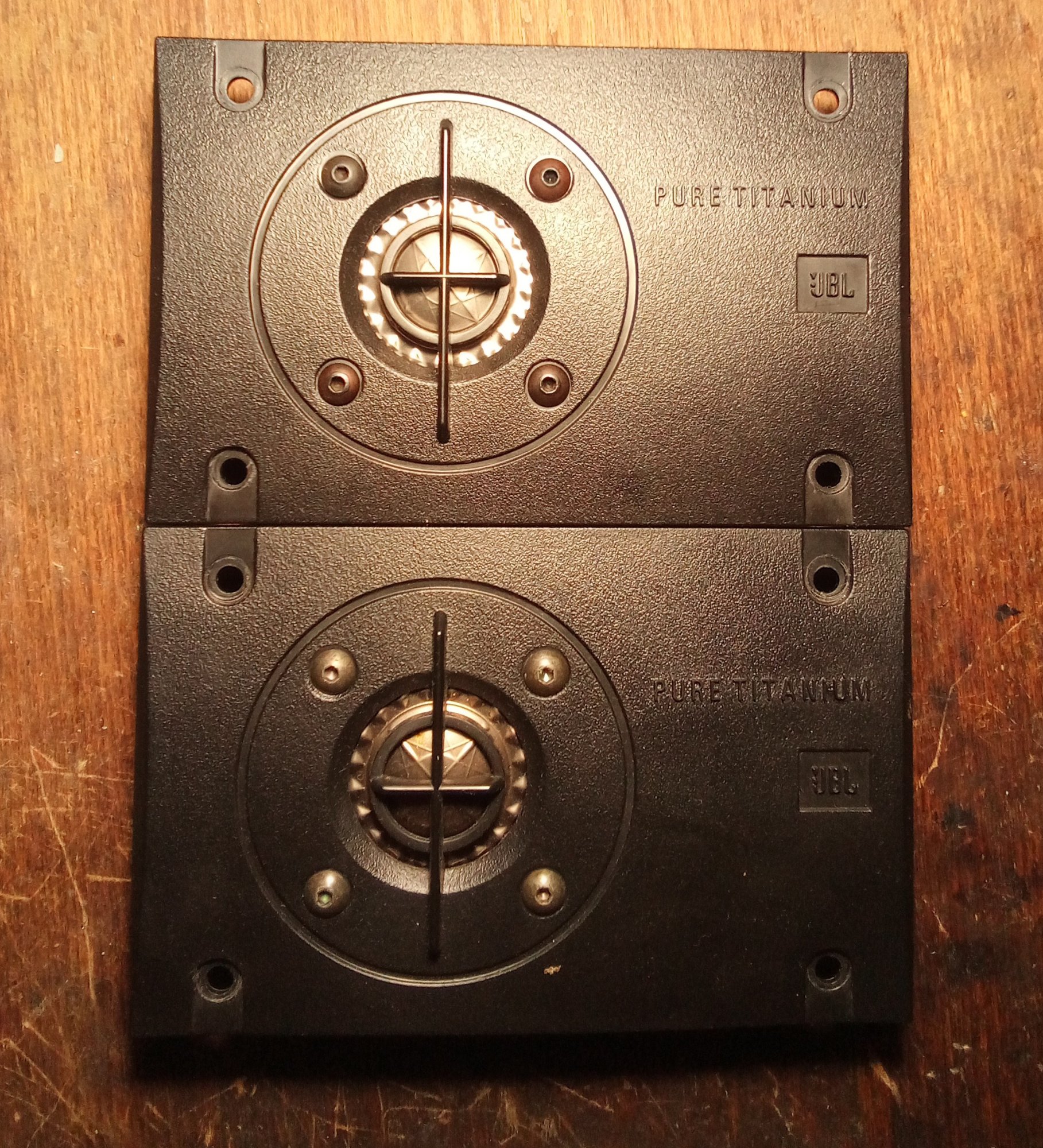

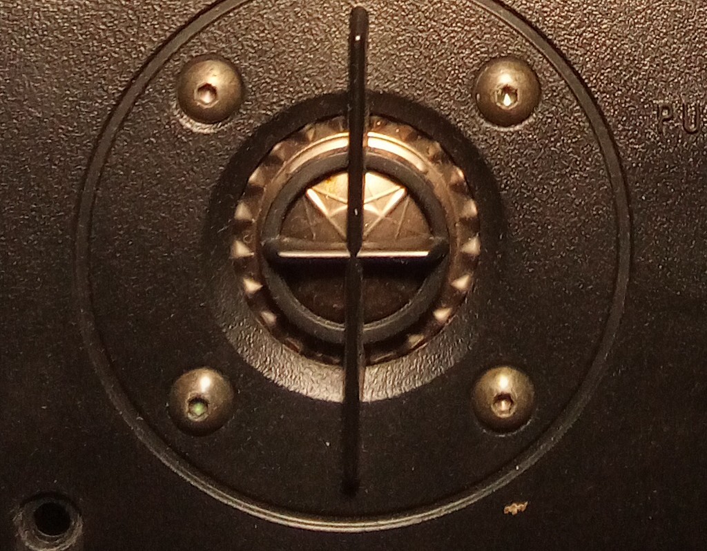

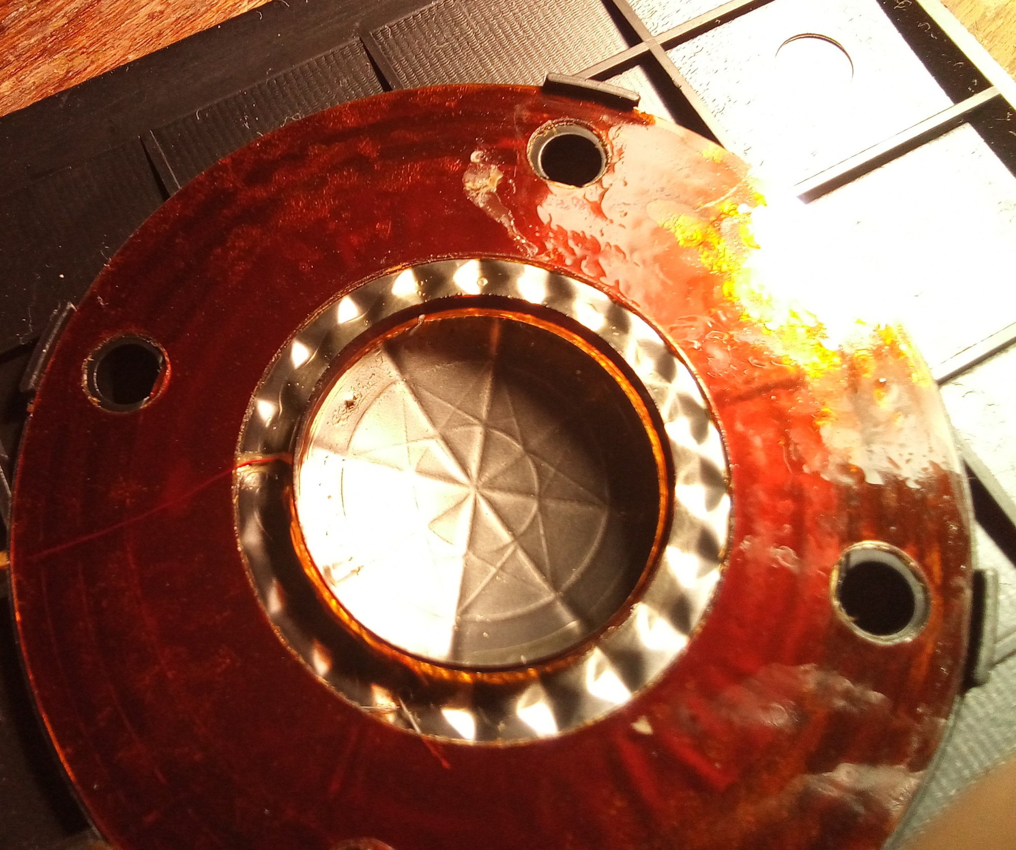

У одного з ВЧ динаміків мало того, що у вугілля вигоріла заводська котушка, так від нагріву нової котушки почав розрівнюватись підвіс. Підняв рухому систему вище десь на пів міліметра, аніж у другого динаміка.
У якого термо деформація не помітна.
Керн тут хитрий, з глибокою виїмкою, заповненою повстю, і незвичною конфігурацією.
Прибрав прокладку під пластмасою, що опустило на 0,2 мм котушку глибше в зазор.
І ще добавив два склеєні "протифазні" неодимові магніти. Які акуратно витягнув з мобілочних гучномовців. Прохід звуку до повсті виїмки не заблокований, неодим врівень з верхньою кромкою керну.
Титан.

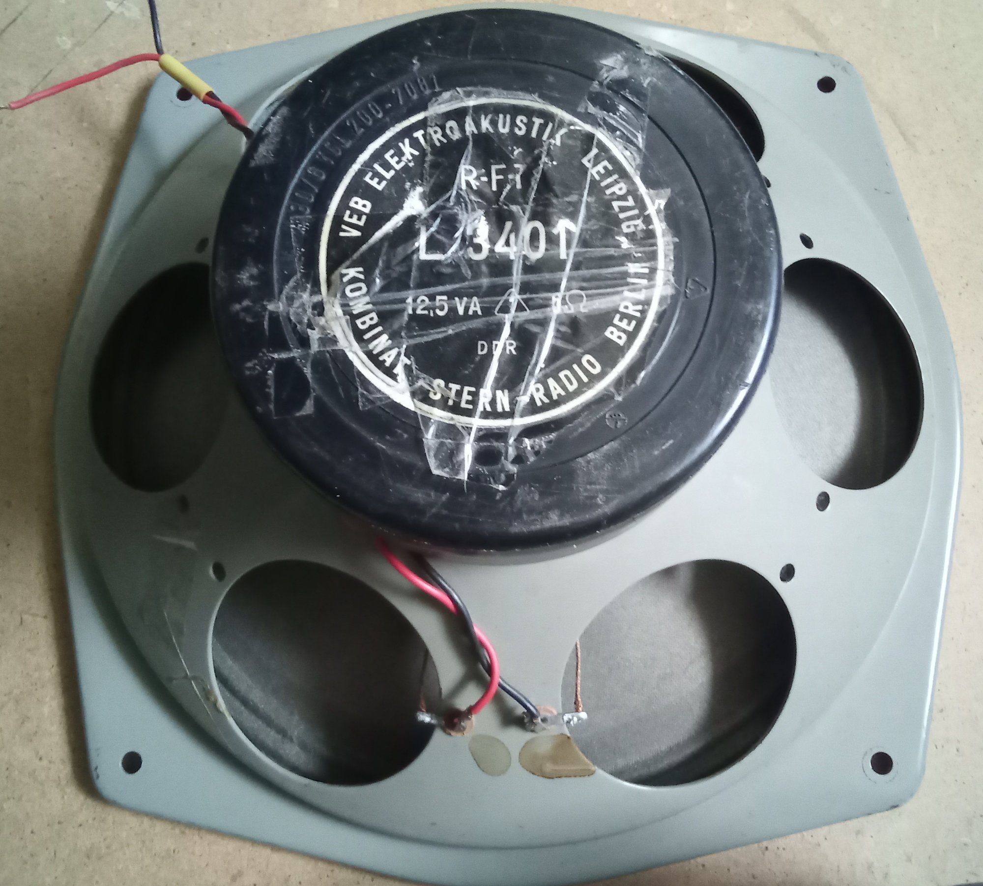

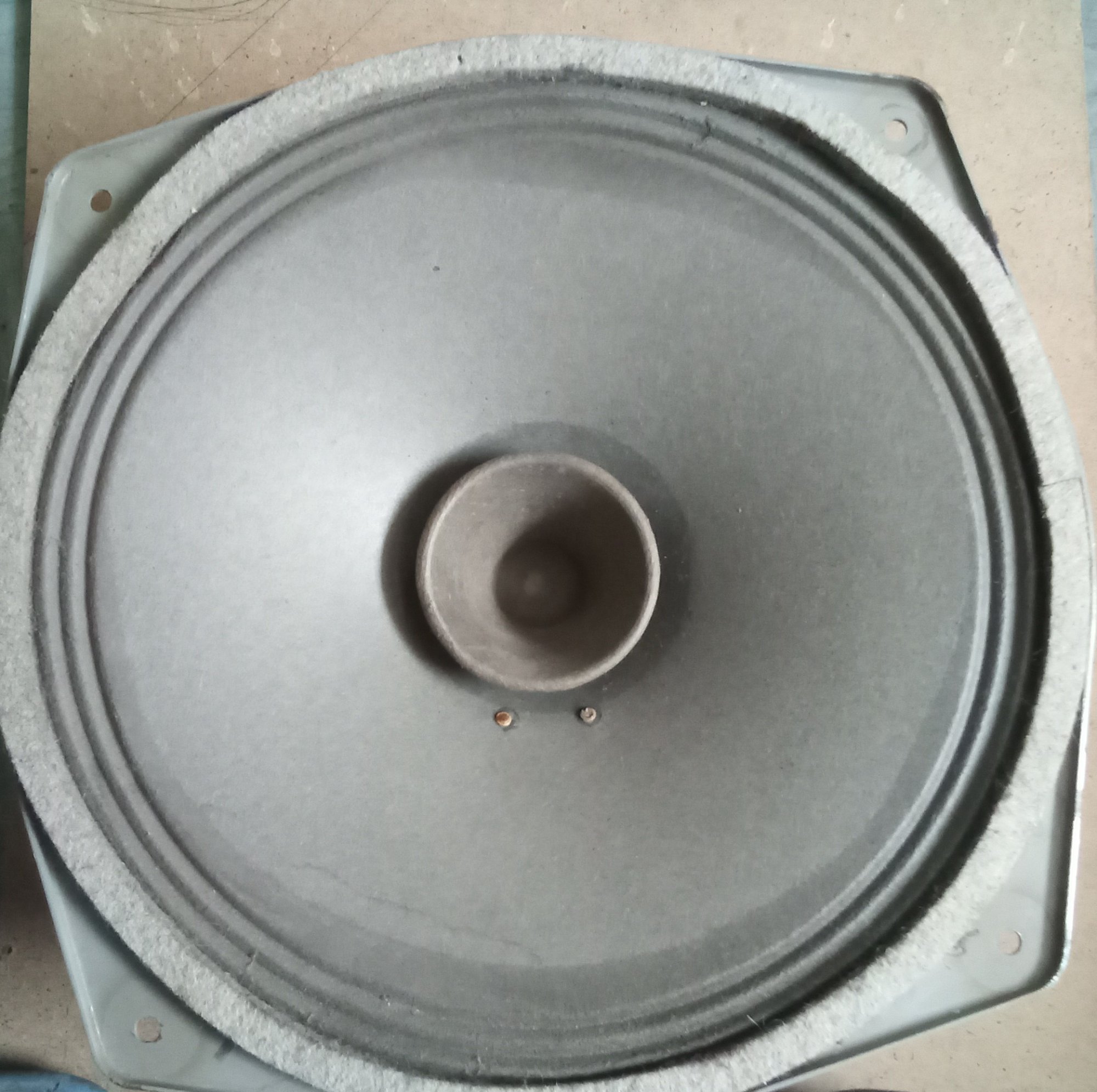

Відновлення вельми цікавого німецького широкосмуговика RFT L2462S виніс в окрему тему.

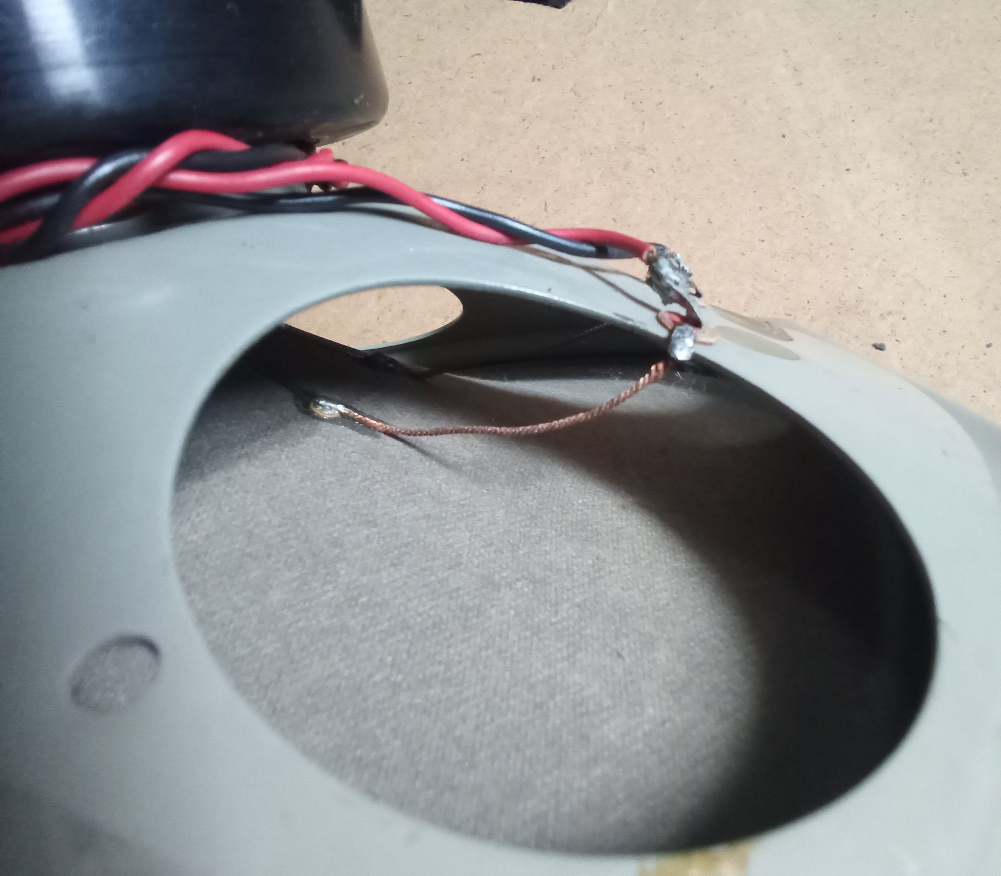

Ще один "німець". Побільше розміром, і чутливіший за попередній.
