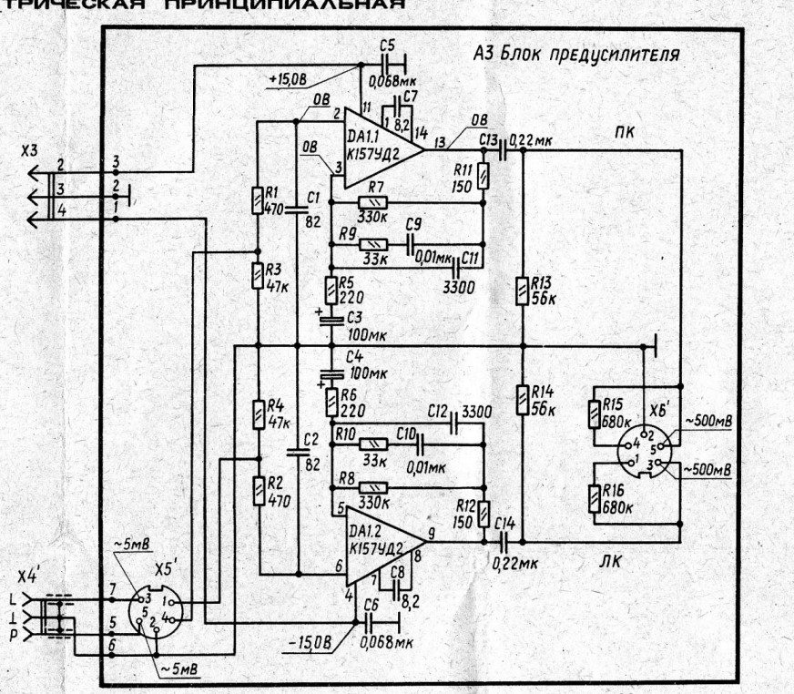

Посмотрел схему "Арктур 006". Почти идеальное решение в случае "Одиссея". +-15В, выходной сигнал - 500мВ. Скорее всего корректор исправен. Он в металлическом экранированном корпусе. Для встраивания внутрь то, что нужно.
Может попробовать такой вариант? Вот схема:
Для профилактики надо эл. конденсаторы проверить, их там мало. Заменить если что.
А место есть?
Простейший стабилизатор нужен, 23 В подавать нельзя.
Так он +15/0/-15. Два стабилизатора и готово. Согласен.
"изменил" Совсем забыл, у меня в голове ~17В вместо +- 23В. Забыл про выпрямитель. Можно будет на корпус и на радиатор поставить, на всякий случай.

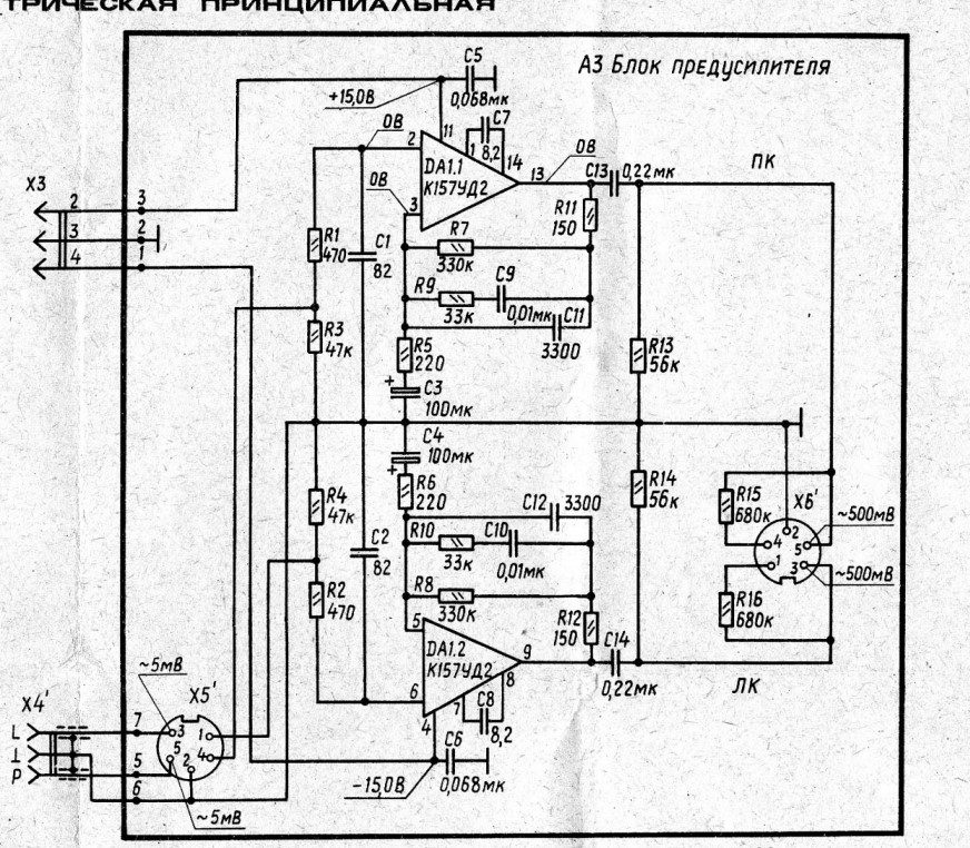

Схема корректора на 157УД2 прикидочным расчетом далека от стандарта RIAA . Соотношения деталей цепи коррекции средне-отбалдинские. Звучать будет, но баланс получится иной.

Но нас интересует только предусилитель.
Я понятия не имею насколько он хорош и уместен здесь. Но если вкрячить его в Одиссей, то никто не запретит потом сделать и включать другой внешний корректор.
Есть несколько причин почему я не хочу ПЕРЕДЕЛЫВАТЬ штатный усилитель - на расстоянии это трудно, а главное долго.
Их там два. Лего можно заменить.
И я про это. И ещё в стабилизаторе Арктура несколько. Их несложно выпаять-проверить, что не так - заменить.
Достану, посмотрю, по ощущению, должен встать, даже уже идея есть как поставить.
Ваша инициатива, Вам и расхлёбывать полной ложкой.
Они тоже место занимают, крепить надо, подключать, ничего не путать.
+-23 достаточно для стабилизатора Арктура.
Какой ещё радиатор, корректор практически ничего не жрёт, считаные миллиамперы.

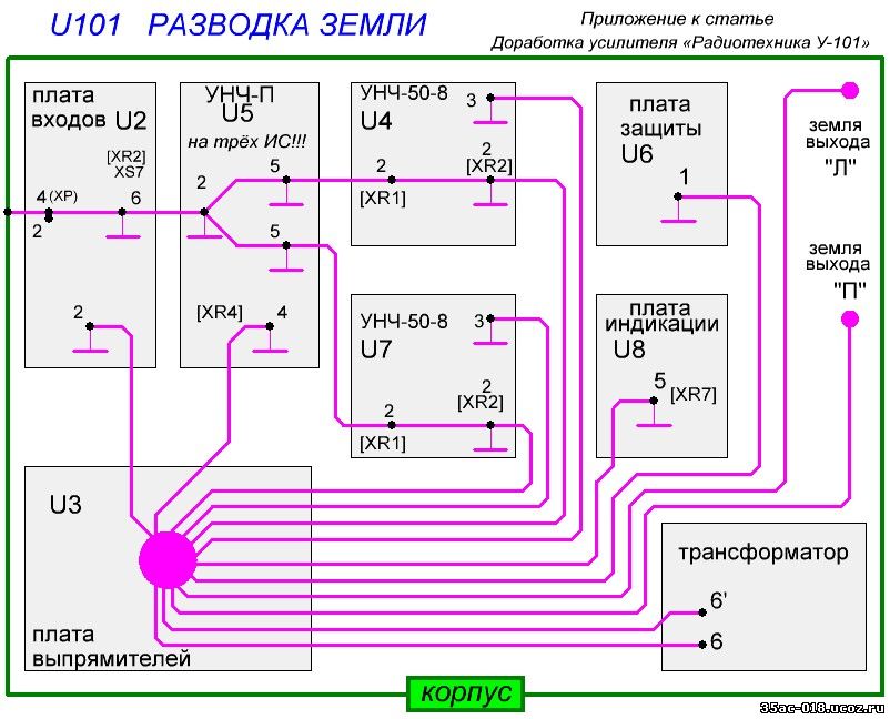

Кстати, на его сайте есть полезные вещи. Например, разводка "земель" в Радиотехнике У-101.
А вы ПОКА думаете что это просто - куда припаял, без разницы. Напротив, это коварная и сложная вещь. Одно неправильное соединение и до посинения будешь искать откуда фон, но не найдёшь.

Итак. Предчувствия его не обманули, схема корректора Арктура неточная
Если у нас резисторы R7 -R8 взяты по схеме как 330 килоом, то с9 обязан быть 6, 627 нф, R9 - 47, 98 нф, с11 - 2, 273 нф.
И все станет проще, если взять детали стандартными: R9 -47 ком, с11- 6, 8 нф, а уже R7 323 ком, С11 2.32 нф.
Схема, которую узнаю из сотен. Конечно я ее видел, более того, обсуждал. Но поскольку был совсем не дружен, очень тяжело понял. Точно, что запомнил, что все должно приходить в среднюю точку, что бы не было земляных петель. На самом деле, я хотел этот вопрос поднять, уже в финале. Я помню, что "земле" нужно уделять внимание.

Итак. Предчувствия его не обманули, схема косячная, сделана левой задней ногой.
И все станет проще, если взять детали R9 стандартными: 47 ком, с11- 6, 8 нф, а уже R7 323 ком, С11 2.32 нф.
Понял. Посмотрю, когда достану. Как показала практика, на схеме и на плате, могут быть разные элементы. Вечером проверю, утром отпишусь по результату. Влезет или нет. И соответствует ли плата - схеме.
И она только для примера, там много хитростей.
Вопрос - как?? Вот новая платка предусилителя. У неё всего несколько проводков, половина - "земли". Одна - питание, две - на входах каналов, две - на выходах каналов. И КУДА их подключать, как лучше?? Сигнал тянуть с выхода на тембры без экрана, а экран на пресловутую общую точку? Так они далеко друг от друга.
Поэтому я не люблю высокоомные входы и так ругался на тех кто предлагал на вход полевой транзистор ставить, не люблю низкие уровни, не люблю мегаомные резисторы и так далее.
Поэтому только я считаю что РГ 10 кОм здесь благо поскольку в У-101 такой же почти но на 470 кОм и он убил всё преимущество от того что я поставил УМЗЧ повышенного качества. Победить я это не смог т. к. менять РГ нереально. И в результате отдельно УМЗЧ звучал отлично, а в составе усилителя - только хорошо, как все и ни капли не лучше.
Я так понимаю, из них все и состоит в хорошем звуке.
Конечно я не скажу. До "земли" еще далеко.
Вот это очень интересно. Все эти моменты бы понимать. Надеюсь дойду до этого.
Никогда не думал, что это может так влиять. Ого-го.
