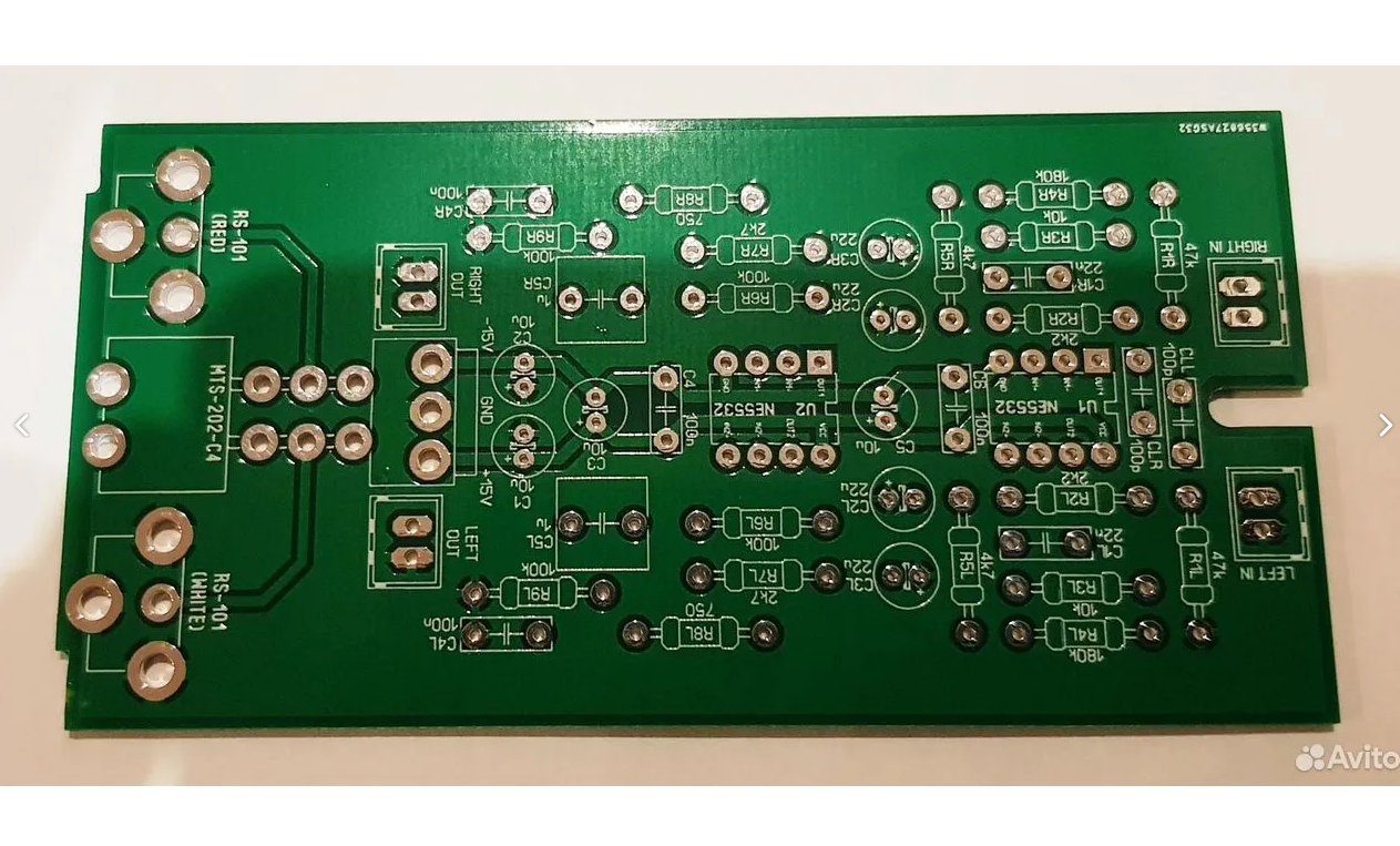

Александр, можно вопрос по плате.
Брал как-то плату. Она как раз на замену "Арктура" идет. Там 2 ОУ 5532. К сожалению плата утеряна. Вы могли бы ее "прогнать" через вашу программу и сказать ваше мнение по ней. При общении продавец говорил, что он не считает нужным ставить на вход 100пкФ. KSV нашел автора этой схемы. Скорее всего это - https://cxem.net/sound/soundpred/soundpred41.php
Если в сравнении со штатным Арктуром?
Схемы Эллиотта обычно считаны точно и в перепроверке не нуждаются.Другое дело- где найти настоящие NE5532 вместо нынешней позорной китайчатины.
TL082 сегодняшняя -такая же липа. как и 5532. Не морочьте голову , запускайте ваш корректор арктуровский. Хуже не будет.
Спасибо! Я так понял, что нормальные ОУ, как правило БУ из старых устройств. Причем стоят они прилично. Новые - кот в мешке.
А если чисто гипотетически сравнить Эллиота и Арктур, разница должна быть ощутима или практически незаметна?
Я просто думаю на будущее. С "дюалом", я так понял все. А эта, вроде, должна быть приличной.

https://www.radiokot.ru/forum/viewtopic.php?f=42&t=193615&ysclid=m7szh57qdf914879120
это свежая тема как раз по вашему корректору, там 15 страниц, я туда и не лез. Но вот что предлагают на самой первой.
Важно произведение нескольких RC цепочек.
Посмотрим и сравним.
33 х 0,01 = 0,33 и 48 х 0,00662 = 0,32
3300 х 33 = 108900 и 2270 х 48 = 108960
Колоссаль. Разница огромная, зато по Лифшицу.
Поэтому срочно меняйте шило на мыло. Не получится найти такие номиналы и с такой точностью наши приборы не показывают? Бегом в магазин за ОЧЕНЬ дорогими приборами, зато будутк всем рассказывать что сам Лифшиц так делал.

Забыта важная постоянная тау-3, отвечающая за ВЧ, которая в норме 75 микросекунд, отвечает за спад начиная с 2100 и выше. В цепи сосредоточенной RIAA коррекции по Липшицу две детали , работающие в этом диапазоне с учетом соседних , дают произведение 750 микросекунд.
Смотрим пристально, что нам даст произведение 330 килоом на 3, 3 нф, потом переносим взор на правую схему, умножаем 330 килоом на 2.27нф. Сравниваем. Чешем репу.

Я вчера посчитал все варианты правильной обвески , п.785 ,сегодня по ним обхохотались, вы просите их снова . :oops:
Питание корректора на 157УД2 вызывает уважение и трепет. Пара радиаторов намекает на ток под полампера. Царское питание куриного опера. Молодцы. Вдарить изо всех сил - но мимо главного.
Тэкс...
Это оно?
Итак. Предчувствия его не обманули, схема корректора Арктура неточная
Если у нас резисторы R7 -R8 взяты по схеме как 330 килоом, то с9 обязан быть 6, 627 нф, R9 - 47, 98 нф, с11 - 2, 273 нф.
И все станет проще, если взять детали стандартными: R9 -47 ком, с11- 6, 8 нф, а уже R7 323 ком, С11 2.32 нф.
47кОм - согласен - распространен, 6,8нф, аналогично. Но 323ком нет. 320 ком нормально или нет? или нужно обязательно 320ком+3ком? Равно, как и 2.32 - 2,2 есть, остальное - нужно допаивать.
Как тебе такое, Илон Маск? )))))

Финальный апперкот вашему Арктуру мы нанесем цепью с постоянной Тау-4, 7980 мкс, округленной до 8 миллисек. Она формируется емкостями С3 С4 и R5 R6 . Их произведение должно быть (ом умножь на мкф ) 8000 мкс. На деле, 220 на 100 = 22000. Тройной запас, перебор. телепание диффузора в подарок. Непорядочек.
(нА САМОМ ДЕЛЕ , запас по емкости взят из поправки на отвратные электролиты из солнечного Еревана)
Стыкуем параллельно 47 мкф и 33 мкф. Номиналы стандартные, можно даже отыскать неполярные Ничиконы. 22мкф 25 в, мизерные, 4 в параллель, С этой поправкой АЧХ получит положенный спад усиления ниже 31 Гц.
Стыкуем параллельно 47 мкф и 33 мкф. Номиналы стандартные, можно даже отыскать неполярные Ничиконы. С этой поправкой АЧХ получит положенный спад усиления ниже 31 Гц.
ХитрО! Буду знать. Посмотрю номиналы. 47 точно есть, а 33 не факт. Но номинал вполне распространенный. Но уже в финале. Еще много осталось делать в Одиссее.
6,563
6,689
240
Итого!
Считаю что с вопросом корректора - разобрались.
А вот это мы проверим.
Это одна из схем с этого сайта - обязательно посмотрите во что вы только что чуть не вляпались.
Добрая душа нарисовала эту схему и добавила минимум одну ошибочку. В результате у доверчивых людей которые точно её повторят, работать она не будет и они будут везде писать что схема - гуано, а её аффтор ...
Найдёте саму грубую ошибку?
И она не единственная...
Поэтому надо малость научиться определять грубые ошибки, чему учат ХиХ.
