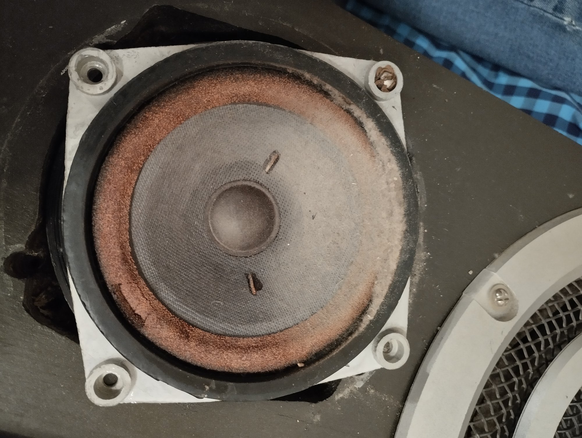

На корзине тоже снять остатки клея и подвеса - можно механически. с помощью плоской отвертки...Берегите руки\пальцы.

Как аккуратно снять остатки подвеса? Может есть какой то специальный размягчитель старого клея и его можно купить.?
Никак. Брил под ноль, а потом всё рано вынуджен был оторвать (аккуратно!) с верхним слоем бумаги.

Зачем вскрывали центральную шайбу? Это обязательно делать? Там что может быть грязь?
И при ее вскрытии скорее всего надо купить новую?

Диффузор не испорчу? Он же из бумаги?
Бумаге пофиг, но парами лучше не дышать! Только сквозняк и кистью промокать, чтоб на руки не попадал. Пусть меня поправят. Может механически клей снять много безопаснее до здоровья будет

ЦШ? Не трогал. Снимал колпак, он почти сам отпал, для центрирования.
Я под ЦШ имел введу колпак ( я еще не владею всеми терминами в правильном понимании).
Я его не хочу вскрывать, если в этом нет необходимости. Я надеюсь что нижний подвес живой.
Хотя уверенности нет.

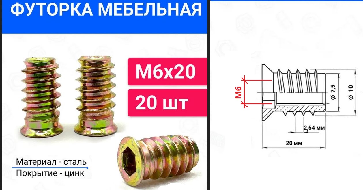

Меня интересовало состояние корпусов. Вижу, что не ахти.
Я решил высверлить все пластмассовые футорки (они болтаются) и заменить их на герметик на металлические.
Что скажите?
На НЧ поставлю на М6 (было М5)
На НС и НВ поставлю на М4( как и было М4)

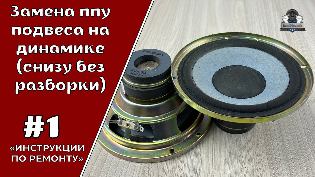

Подскажите, какое мне посмотреть ПРАВИЛЬНОЕ видео: Как их клеить?
Скорее всего буду это делать в первый (и он же последний) раз в жизни.
. . . . . . в интернете смотрел, все клеят по разному (кто на диффузор, кто под, кто вскрывает пыльник и вставляет прокладку для центровки, кто нет).
Один мастер для центровки во время клейки подключает генератор частот, диффузор дрожит как бешеный и типо самоцентрируется :unsure:
азы:
конкретно ваш случай:
В первом видео диффузор поднимается через подачу на клеммы напряжения, это более правильно, чем поднимать спичечными коробками.

В амфитонах все клеится с верху ,все в размер подгоняется,потом клеят к диффузору волной в низ,центровать можно старой фото пленкой просовывая между керном и корпусом катушки,затем к корзине,ничего сложного просто не спеша все делать.

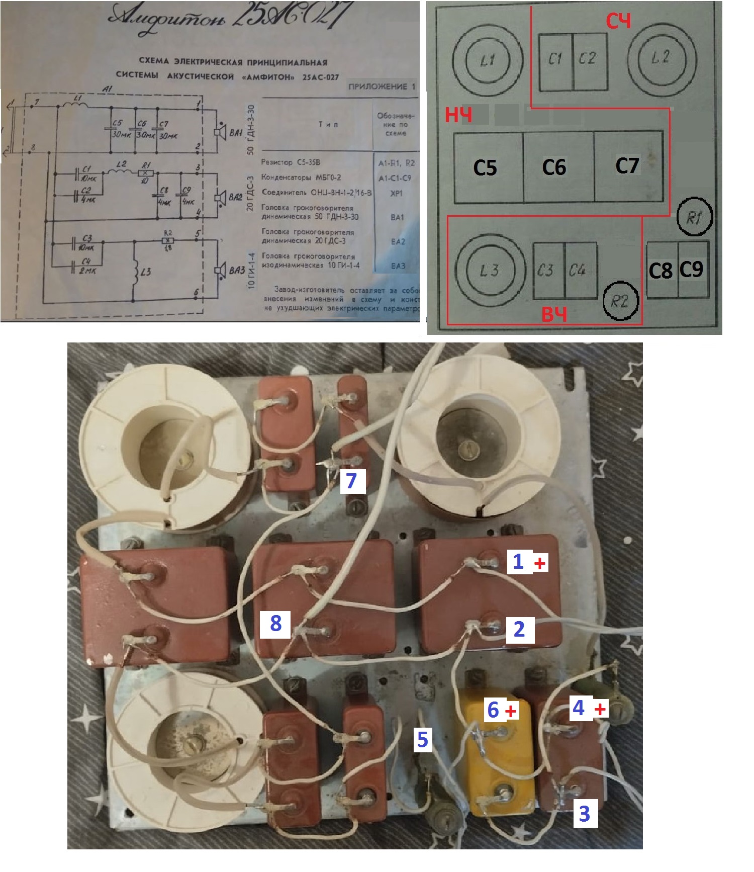

Параллельно возник вопрос:

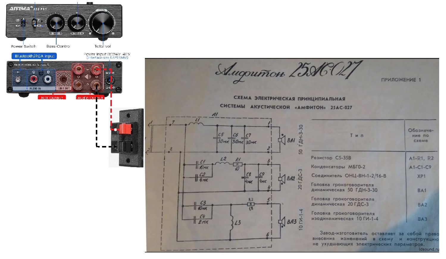

Это моя схема и компоновка фильтра (как я сам для себя разобрался ).
Перенес R1 (думаю так лучше).
Вопрос: Что является Входом(+)? Точка №7 или точка №8?
его не переносить, а уменьшать вдвое нужно.

Николай! Я вопрос задал про ПЛЮС на входе.
У вас есть ответ или как?

Есть у меня ответов. Колонки работают на переменном напряжении, их полярность не имеет значения, пока Вы не включаете вторую. которая обязана быть в фазе с первой. Только в этом смысле можно говорить о "плюсе". Проверяется по соглашению так: если подать плюс постоянки (батарейка 1,5 Вольта) на условный плюс НЧ динамика, то он выдвинется вперёд.
Не отвечал потому, что вопроса как такового нет. Но, поскольку Вы считаете, что в КБ работали не дураки, то... Удачи.
Из вашего ответа я понял, что ПЛЮС-ВХОДА должен быть на динамике НЧ. А это по схеме точка входа №7.
Я восстанавливаю колонки и у меня их две и слушать я буду две..... и из вашего ответа я понял, что они должны быть в "фазе" и о "плюсе" говорить надо.
Я понимаю, что ПЛЮС "Условный", но этот условный плюс не условно обозначен красным цветом на выходе усилителя и не условно обозначен на колодке входа колонки.
И я хочу точно знать: Какой провод входа колонки 7 или 8 припаять к красному разъему?
Из вашего ответа понял, что вот так:

точка 7 - это плюс входа
точка 8 - это минус входа
Спасибо! Я так и нарисовал. Значит все верно!
Скажите мне для общего развития: почему плюсы динамиков СЧ и ВЧ подключены по схеме на минусовой вход?
