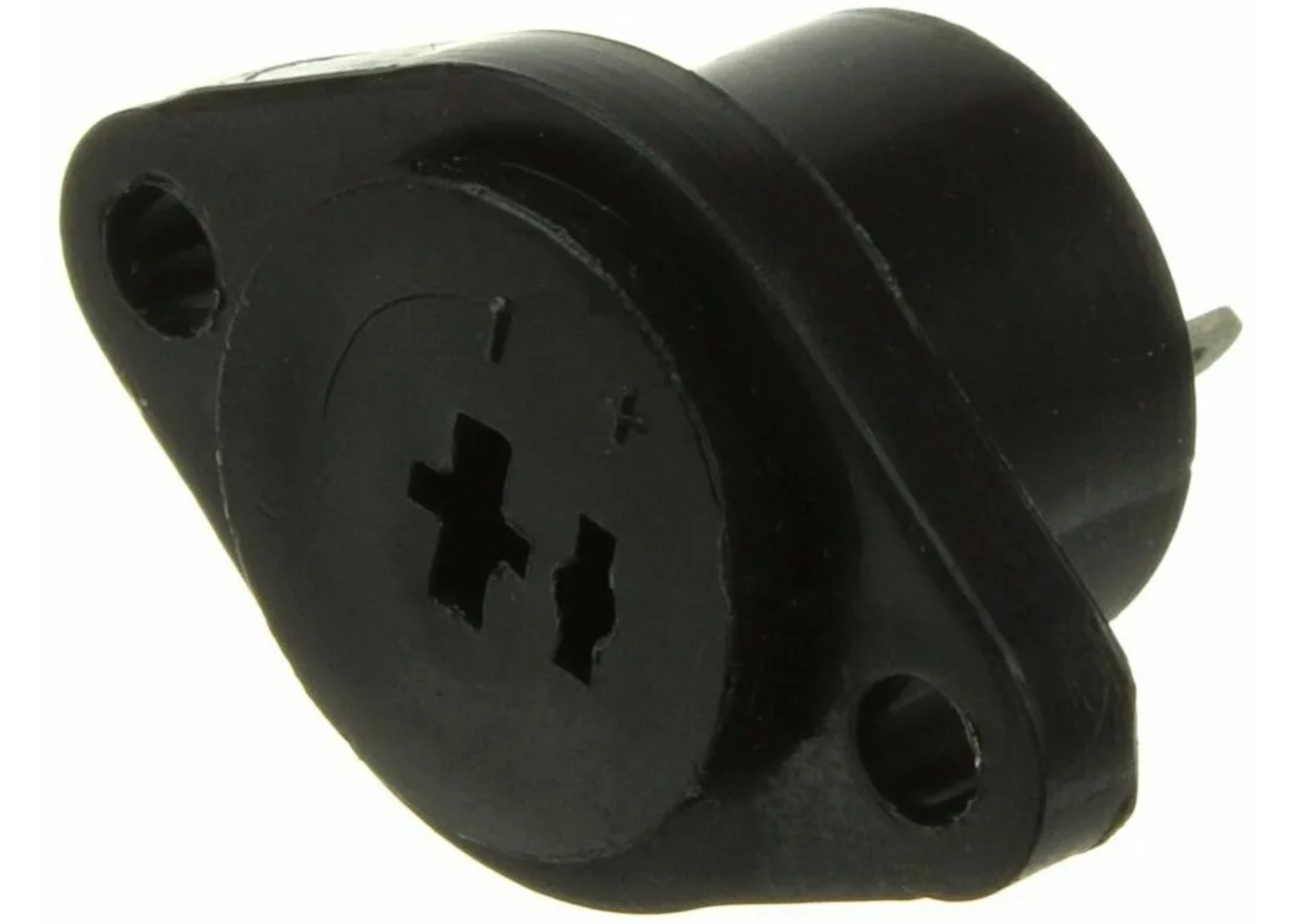

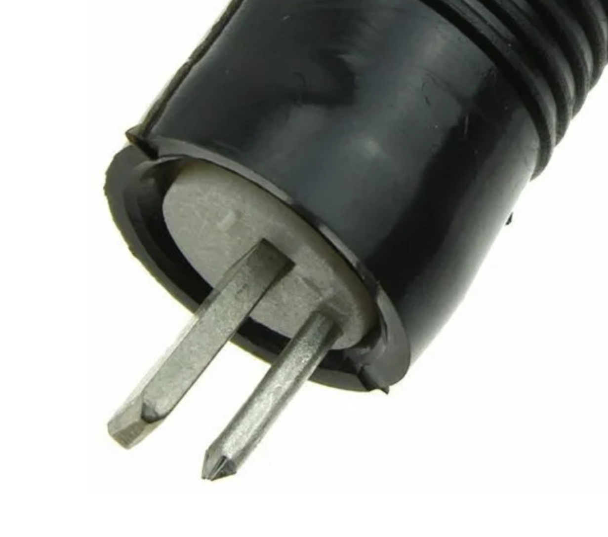

Посмотреть вложение 132760Посмотреть вложение 132761
Эти разъемы вроде DIN 41529. Очень давно такими не пользовался; на 25АС-033 такие тоже были. Но на схеме этих АС их-то их никак не обозначили, вот человек и сетует...

Сейчас-то разобрались, уже хорошо. А те штатные "точка–тире" разъемы хорошо бы на нормальные винтовые заменить или на пружинно-зажимные, если винтовых нет
Pavel_Mn
7 Апр 2025
Да я так и сделаю. Мне уже кто то из вас эту идею подсказал.
Я так понимаю: в задней стенке надо будет выпилить соответствующее разъемам отверстия и посадить разъемы на герметик.

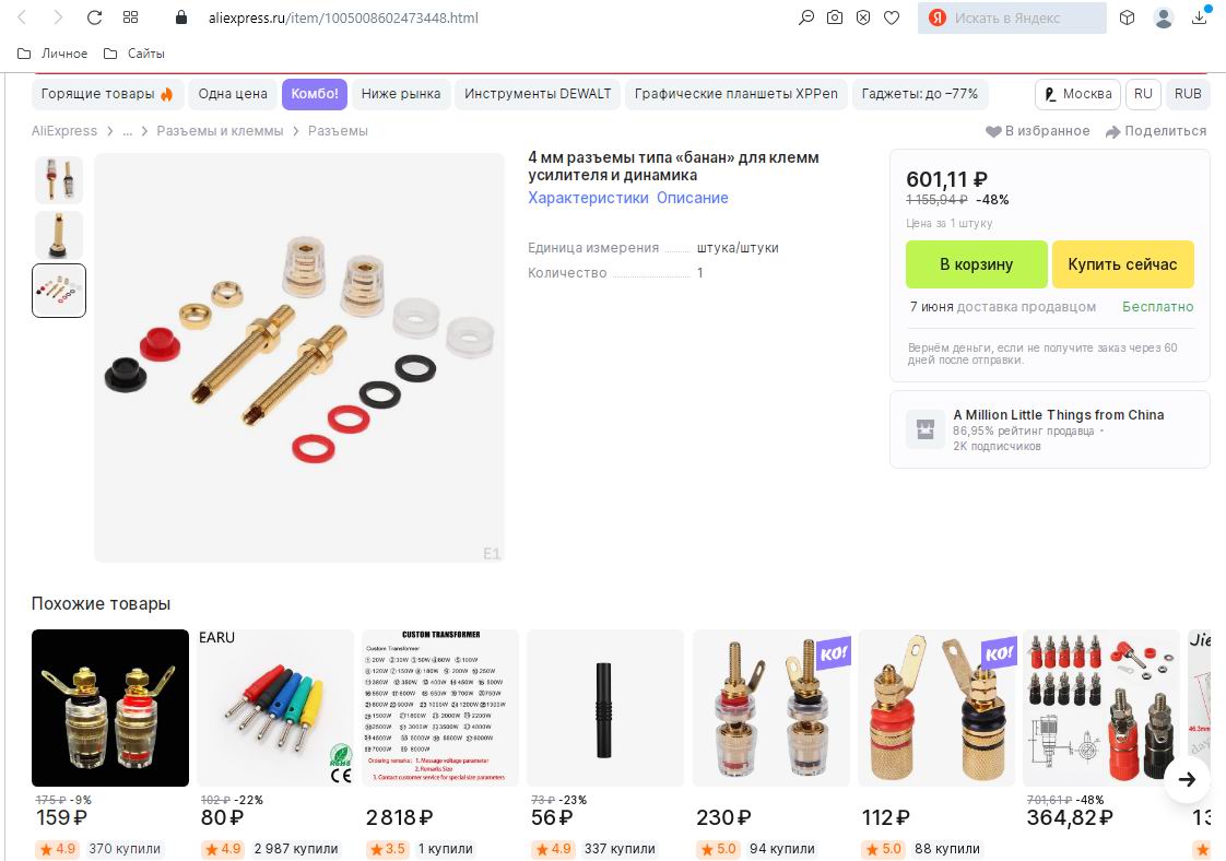

Может кто подскажет где купить?
Не на герметик, а на шурупы.
Вариантов море.
Но лично я посоветую
Обратите внимание что шпильки длинные, а есть короткие. Не забудьте учесть толщину тыльной стенки колонки. Купить можете найти кликнув по картинкам в поиске.
Выгоднее на Али, но это дольше. Быстрее на Озоне.
В аудиофильских магазинах не советую - продадут вместе с лапшой на ваши уши.
Предупреждаю "не всё то золото что желтит".
На картинках нет ни одного золочения, везде нитрид титана. Бывают "серебряные", вернее цвета серебра.

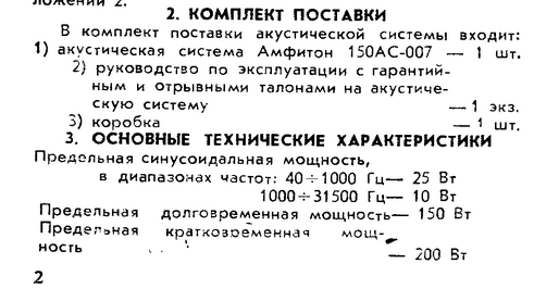

Не поверю что вы заказчикам лапшу на уши не вешаете. Может вы в 150 Вт поверили?
Конечно.
Я захожу в магазин, во времена СССР и вижу колонки за 142руб. (половина моей зарплаты).
А на колонках написано: 150АС...... и что они сделаны по ГОСТу.
Я что должен не доверять самой лучшей стране в мире под руководством КПСС?
Вы это всерьез ДА?
Да за такие мысли знаете что бывает?
Открою вам секрет: Во времена СССР 99,9% покупателей коронок S90, свято верили что в них 90Вт.
Или вы думаете, что после покупки колонок, все лезли в их внутренности и смотрели какие там стоят динамики?
Скрин из паспорта:
    60.2 KB · Просмотры: 30

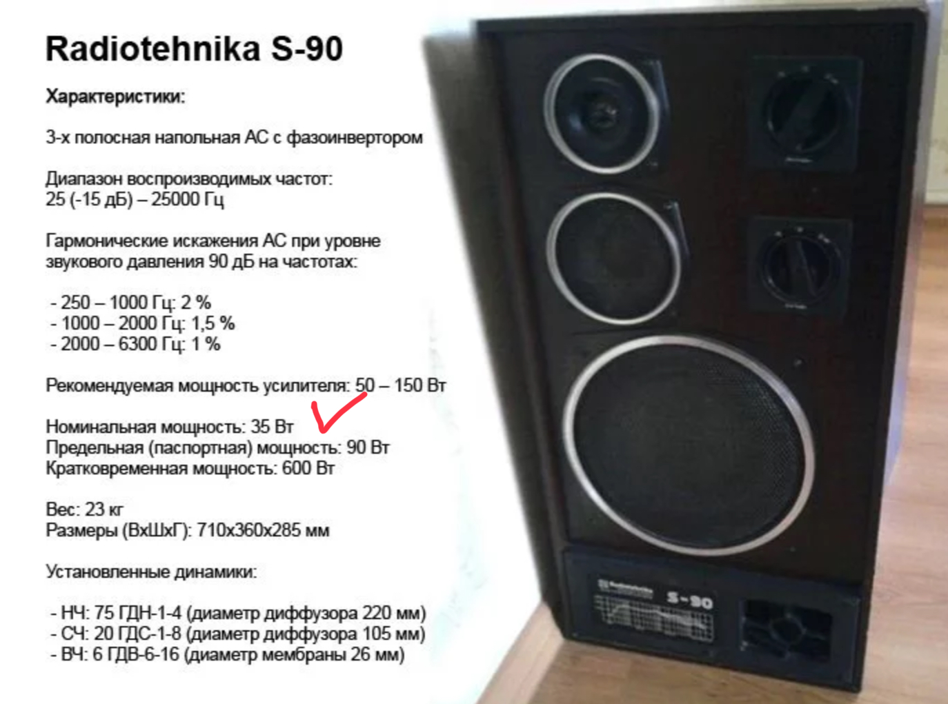

Сразу видно что в СССР вы толком не жили. Люди дураками не были и если вчера эти же колонки были 35АС а сегодня уже Ы-90 то это обман и лапша на уши. Так что секреты вы открывайте для себя, я и так всё что нужно знаю.
Скрин из паспорта:
См. выше. внутрь для оценки мощности лезть не надо. Голова дана чтобы думать. А вы можете верить в 150 Вт.
В китайские PMPO когда на переносной балалайке были киловатты написаны - тоже верили?
И снова подтверждение вашей малоопытности и молодого возраста. Те кто жил в СССР, хорошо знали что любую отечественную технику надо обязательно вскрыть и доработать. Любую.
Ибо коекакерная сборка - массовое явление. Для скорости шурупы забивали кувалдами, часто просто не ставили. Щели внутри - обычное явление.
Поэтому только гаманитарии-юристы бумажкам верили, а технари всё проверяли и дорабатывали.
Это была указана суммарная длина труб ФИ для двух АС. И ничего более.
