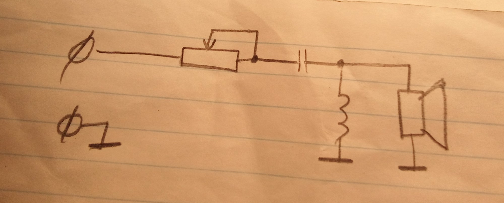

ВЧ динамик 97дб, а мидбас 88дб. Ясночто уравнивать надо будет. Конечно можно один постоянный резистор последовательно подобрать, а другой параллельно. Но так как я никогда такого не делал, то страшновато. А покрутить переменником кажется попроще. С другой стороны, если хорошие переменники и стоят так, что можно разориться, то может и решусь подобрать аттенюацию даумя постоянными резисторами.

прога СЕС , кроссовер элементс калькулятор. Там расчет аттенюатора. Вам нужно пищалу с 97 прижать до 88- вуаля. Забиваете импеданс и затухание, в дБ,получаете два резистора.
Та хоч двадцять, чи сорок дБ. Атенюатор на постійних резисторах впорається.
Импеданс вбивать номинальный 8 Ом или тот, то будет фактически по графику на частоте среза?
Якщо фільтр розрахований на 8 Ом, то з атенюатором фільтр теж повинен "бачити" перед собою 8 Ом.
Рекомендував би "притискати" не до 88 дБ. А до 90, чи 91.
Точно так.

Неплохо получается влепить шунт резисторный параллельно пищалке. Регулируется плавнее.

Ну, это уже будет попроще. Сделать по калькулятору, а затем подкидывать по чуть чуть или убирать по чуть чуть меняя на пару децибел туда-сюда. В конце концов уровень ВЧ для каждого комфортен свой. В общем вкусовщина.

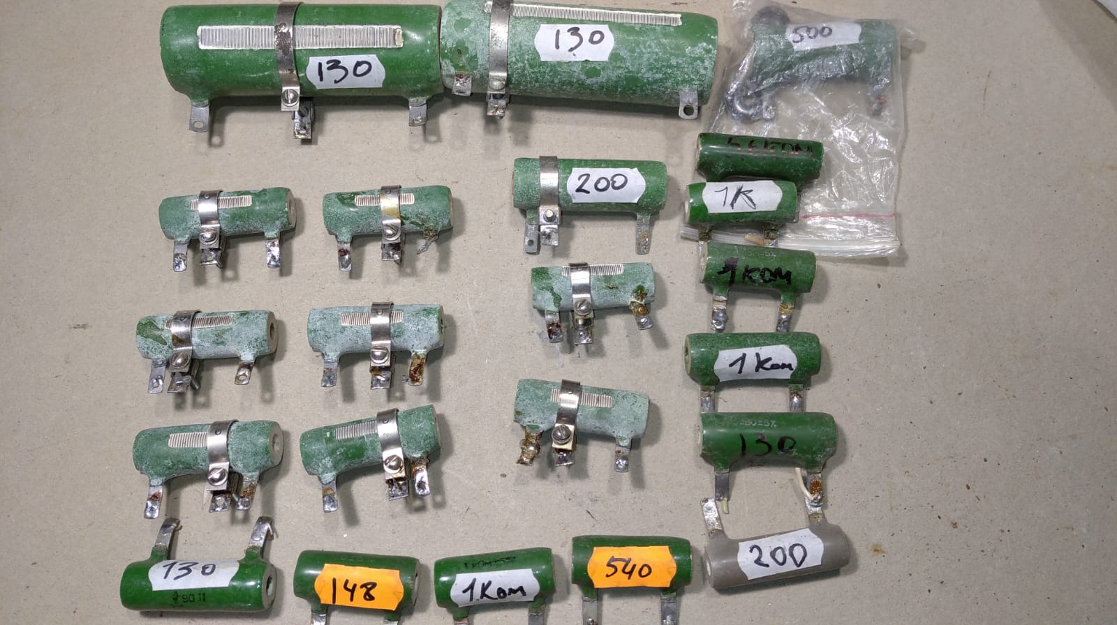

А мені подобаються. Низькоомні, звісно, надійніші за відносно високоомні. Дріт там товстелезний.
Наскільки пам'ятаю, найвищий номінал дротяних змінних 22 кОм.
Дехто ставить їх навіть на регулятори гучності.
Были более удобные 10Ватт ППБ-10 на 15 Ом.

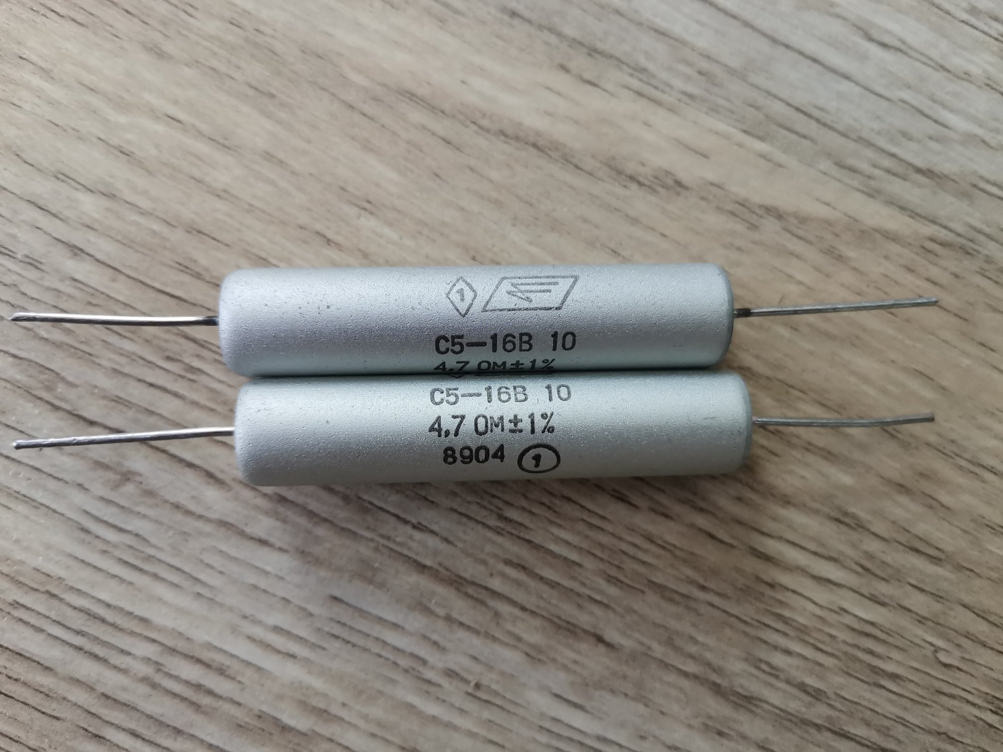

Резисторы советские С5-5, С5-16МВ, С5-16В мощность от 5 ватт до 10 ватт пойдут для фильтров?
Аж бігом підуть. В чому сумніви?
Буде в мільйон раз краще, за чайнівські білі "цеглини".
Сомнения в том, какова там индуктивность. Приемлемая на ВЧ или нет.
В общем у меня выбор или MOX китайский или СССР. Думаю выберу советские.

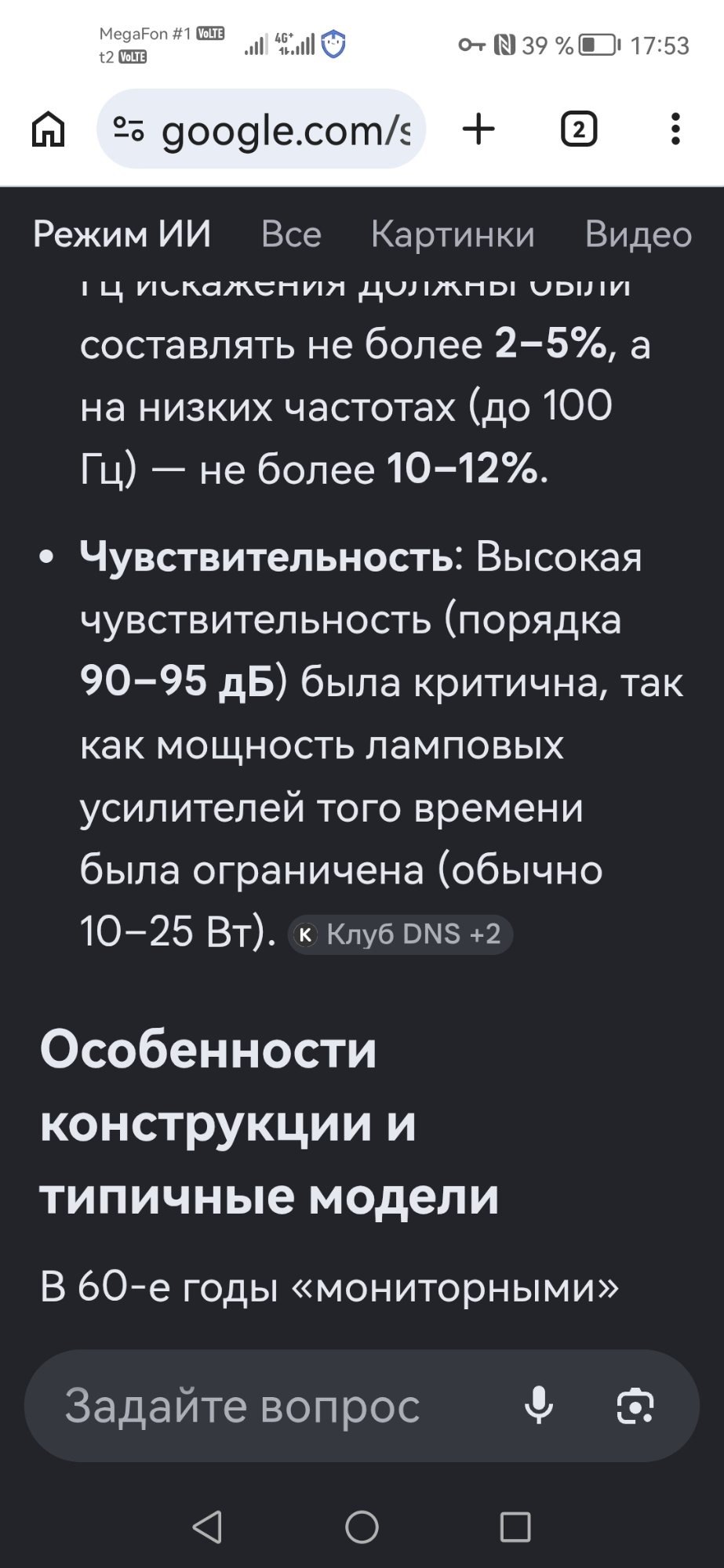

Если у хорошего динамика чуйка 88 дб-это уже не хороший динамик!Какой бы фирмой он не назывался. Требования в СССР к мониторным динамикам в 60-70гг (даже) посмотрите.
Получается что из за невысокой мощности усилков была необходимость более 90дб

Ну да, с приходом транзисторов мощность стала "бесплатной", правда звук тоже.
Чуйка динамика очень сильно влияеет на динамический диапазон и микродинамику и на воспроизведение тихих звуков дальнего плана .Эти параметры увеличением мощности УНЧ никак НЕ РЕШАЮТСЯ!
Все влияет на все , и мощность компенсирует низкое чутье. Факт. Другое дело, динамики разные по разрешению создают разную картину, тут мощность точно ничего не решает.
В старых проспектах обязательно указывалась минимальная мощность ,номинальная и максимальная. Это означало,что данные частотные характеристики гарантируются в этом диапазоне мощности и ас звучит достойно.При малой чуйке минимальная мощность может начинаться от 10 ватт и выше.Это означает,что эта акустика нихрена не играет на малой громкости и для нее проблема первого ватта существует,как и в усилителях .Именно это основная причина ввода ТК в усилителях,а не кривая слуха.

Тоже так думаю и сегодня вот такими закупился. 1989 год, СССР, военная приёмка "с ромбом".
Теперь за проект спокоен. Эти не подведут!
По цене как китайский "цемент" и втрое дешевле, чем китайский MOX.

будет возможность- вскройте и удивитесь запасу прочности, вложенному внутрь этим С5-16. Там спираль по фарфору, приварена к колпачкам, сверху силикон, поверх него тефлоновая лента. еще сверху алюминиевая трубка. а по торцам фарфоровые таблетки. Видел ролик. Резистор докрасна нагретый током - и работает.
Я вот такие первый раз вижу. Обычно они зелёные керамические с железными ободками. А тут как в консервную банку запечатали. Ну, буква В - это всепогодность и железная капсула тут для этого, как понимаю, и установлена.
Аккуратность исполнения на высшем уровне!
Есть и в капрон залитые. с5-16МВ, манганиновые. Супер пуперский. Но мало Омные и маломощные.
Есть на 1-2-5-8-10 ватт. С5-16 .

Были у продавца и МВ манганиновые. Но уж очень маленькая мощность и номиналы крохотные. Поэтому предпочёл обычные.
Зато манганин. Не то что убивающий звук нихром))))

Подбирать переменником,если так удобнее,потом мерить и ставить постоянный.
Можно и такие использовать.На фото по центру.
Будет удобнее и всегда можно что то подкрутить.
