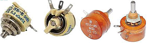

Ув.знающие, просветите, чем ценны проволочные подстроечники ППБ, ПП?
Скорее всего это повышенная мощ-ть.
Типа ППБ, но с большой ручкой стоял на сварочном аппарате. Постоянно ломались ограничительные фаянсовые хвостики, слабые очень в реальной работе.
Менял, пока на рынке продавали, цена небольшая была. Потом река иссякла, поставил галетник с МЛТ.

Ув.знающие, просветите, чем ценны проволочные подстроечники ... ПП?
На торговых площадках как-то безобразно-нелепо много денюхов хотят за них. В чём цимес?_shok_
Только увидел картинку. В ПП3-40 цимеса нет, он есть только в ПП3-41 42 И 43 , детальки из драгмета. Что там есть в ППБ- не знаю, наверное то ж самое.
Бегунок нагревается на огне , кошерный не меняет цвета, обычный чугун становится радужным. Ориентацию меняет.
Любой советский резистор, попробуйте найти разницу, это вряд ли...
Цимес в наличии палладия. Информация от "ютубовского золотаря" ;) https://www.youtube.com/watch?v=2x7u-jUypHo https://www.youtube.com/watch?v=wp1S__mdYKk

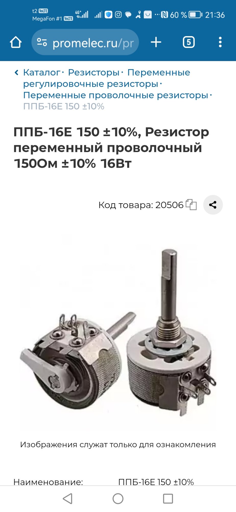

Вот такой переменный резистор пойдёт ли в качестве регулируемого L-Pad в фильтр колонки для приглушения чувствительности пищалки? На сдвиг частоты раздела влиять не будет? Ну а параметры у него вроде хорошие с запасом.

Офигенный переменник , ищем на 15-18-22 Ома. там палладиевое покрытие у бегунка. Контакт-есть контакт! Ежли долго лежал и нихром подкис- резинкой ластиком его освежить и все.
Как L-Pad не точный, у L-Pad два регулятора внутри, каждый со своей зависимостью, обычным потенциометром не заменяется , если дотошничать. Но уровень можно выставить.

Поищу именно такие. То что попадутся залежавшиеся - не думаю. Они в Промэлектро вроде как новые продаются, то есть их производят до сих пор. Конечно насколько качество упало или не упало с советских времён неизвестно, но нужно пробовать. В конце концов это же не для постоянной регулировки. Один раз покрутил - фильтр ВЧ настроил и убрал в колонку навсегда.

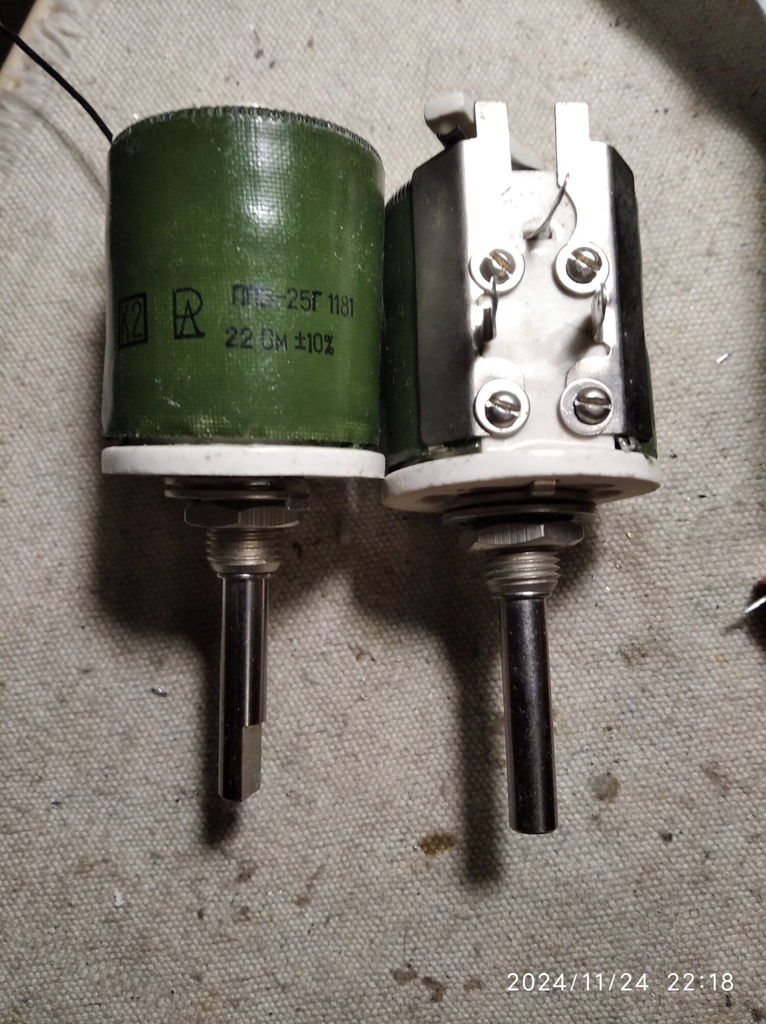

А мені подобаються. Низькоомні, звісно, надійніші за відносно високоомні. Дріт там товстелезний.
Наскільки пам'ятаю, найвищий номінал дротяних змінних 22 кОм.
Дехто ставить їх навіть на регулятори гучності.

Просте рвшення - послідовний змінний резистор перед ланкою фільтру, який обслуговує ВЧ головку.
Рекомендую визначитись з його номіналом, перед тим, як купувати.
Підставляючи різні постійні резистори в схему.
Перед фильтром это как я понимаю, чтобы не влияло на частоту среза? Ну а зачем предварительно постоянными резисторами подбирать номинал? Переменник же от нуля сопротивление плавно выставляет вверх. Как мне кажется в том и смысл, чтобы взяв переменник избавиться от подкидывания кучи постоянных резисторов в схему. Покрутить и на слух оставить тот уровень что нравится.
Не путайте выруливание резистором АЧХ фильтра и уровень (аттенюацию) сигнала подаваемого в динамик.
На роботу фільтра резистор впливатиме, трохи знижуючи крутизну скату, але це не суттєво в більшості випадків.
Щоб регулювання одночасно було і плавним, і потрібної глибини.
Виводите шнурок з АС, з розриву перед ВЧ головкою, і прикладаєте до нього різні резистори.
Роботи на пару годин.
Да, получается что приглушить лишнюю чувствительность ВЧ без изменения АЧХ - это атенюация. Именно это мне и нужно будет.
