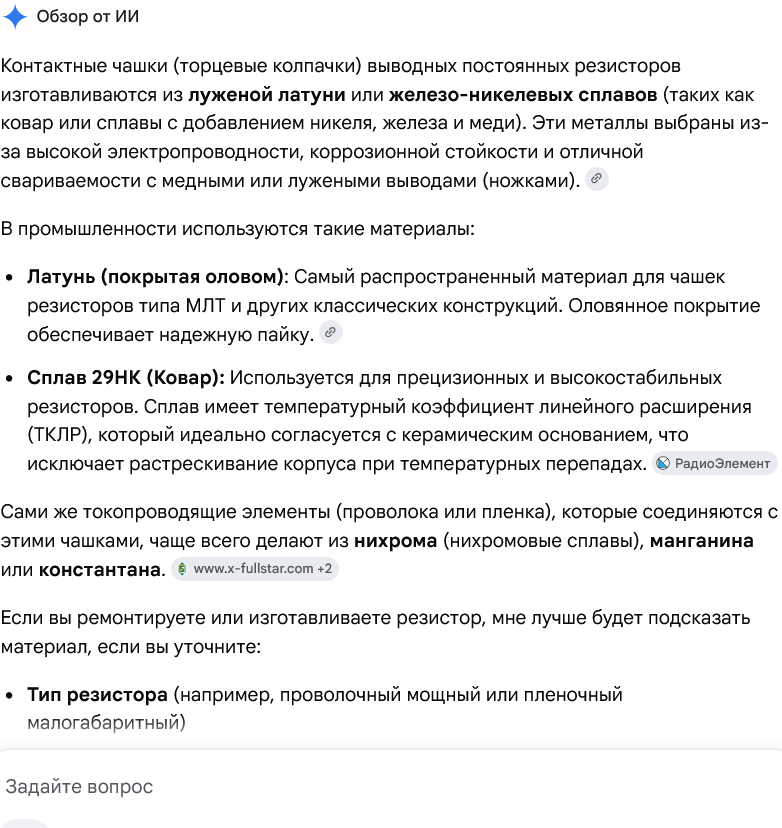

На Веге много сообщений на эту тему. И кстати, у резисторов латунные чашечки могут слабо магнититься, виноват никель на поверхности. Он магнитный.

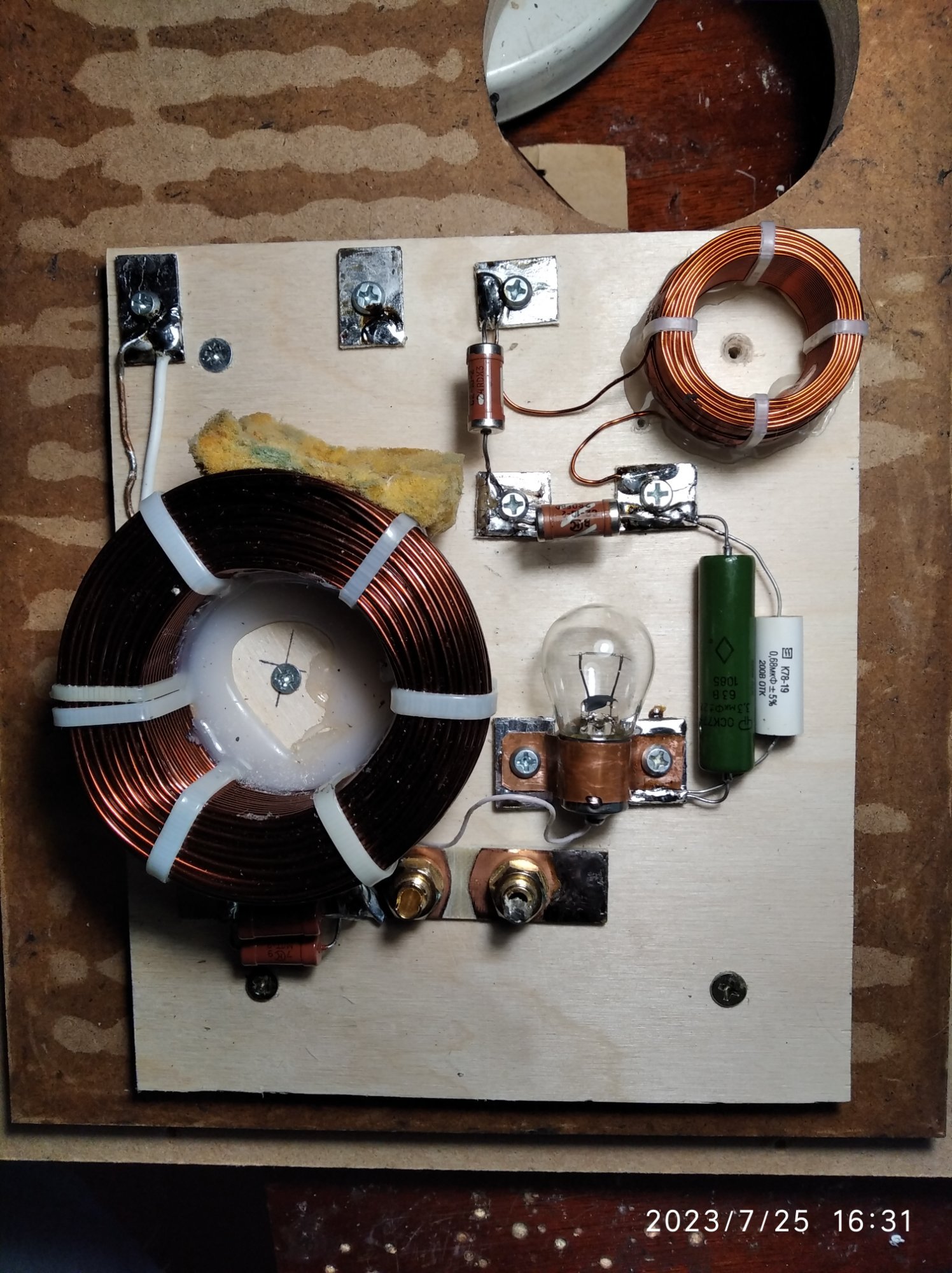

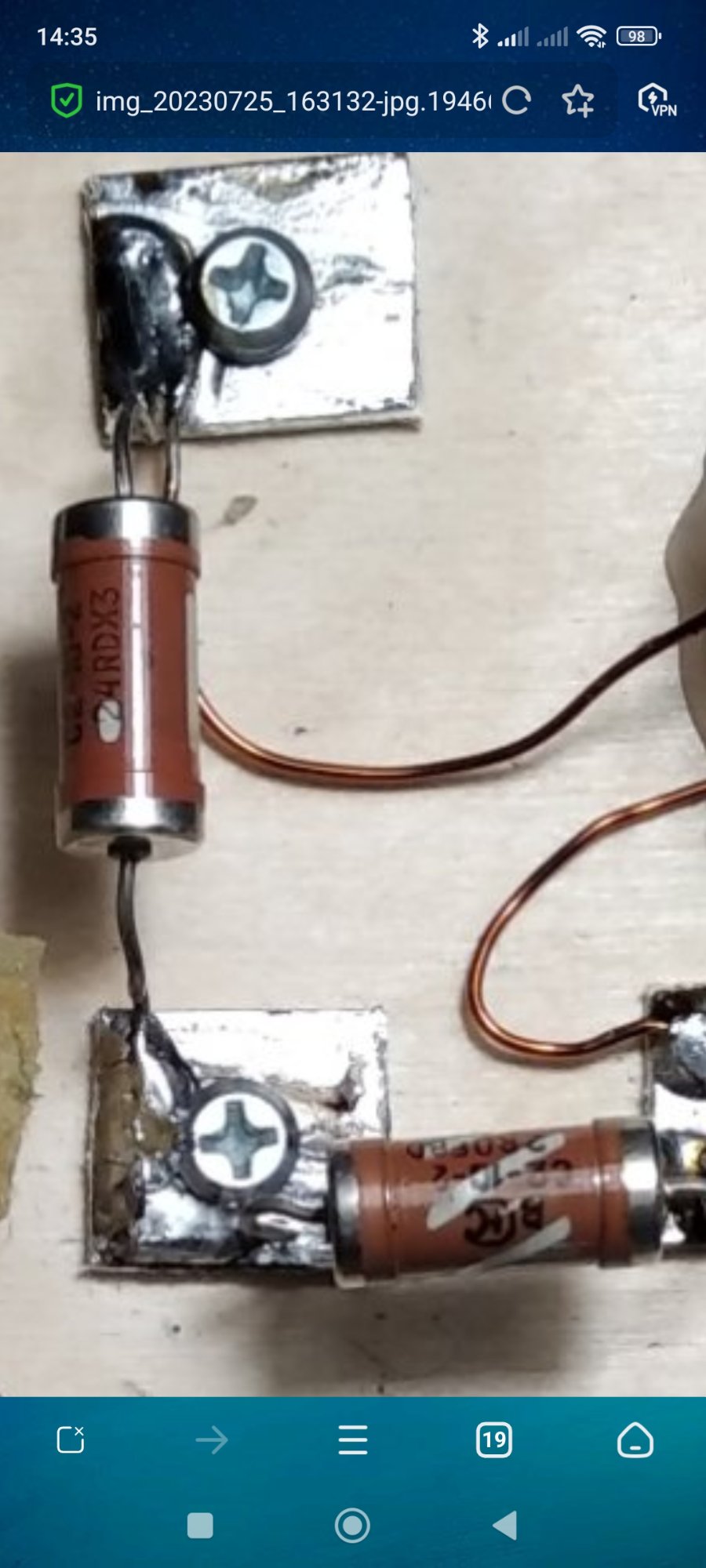

Вы вон в соседней ветке тоже цацы на фото показывали С2-10-2 ,тот еще артефакт ...

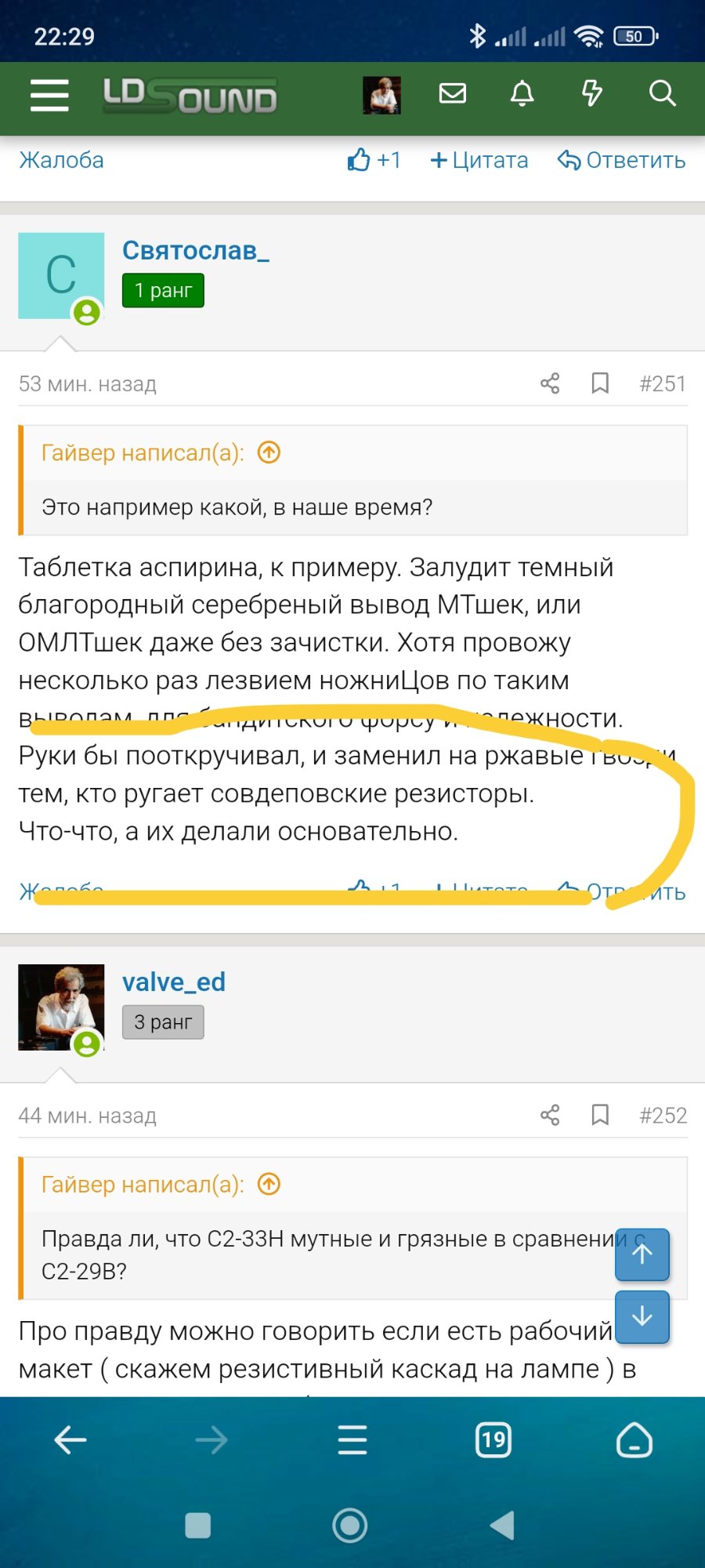

Таблетка аспирина, к примеру. Залудит темный благородный серебреный вывод МТшек, или ОМЛТшек даже без зачистки. Хотя провожу несколько раз лезвием ножниЦов по таким выводам, для бандитского форсу и надежности.
Руки бы пооткручивал, и заменил на ржавые гвозди тем, кто ругает совдеповские резисторы.
Что-что, а их делали основательно.
Согласен

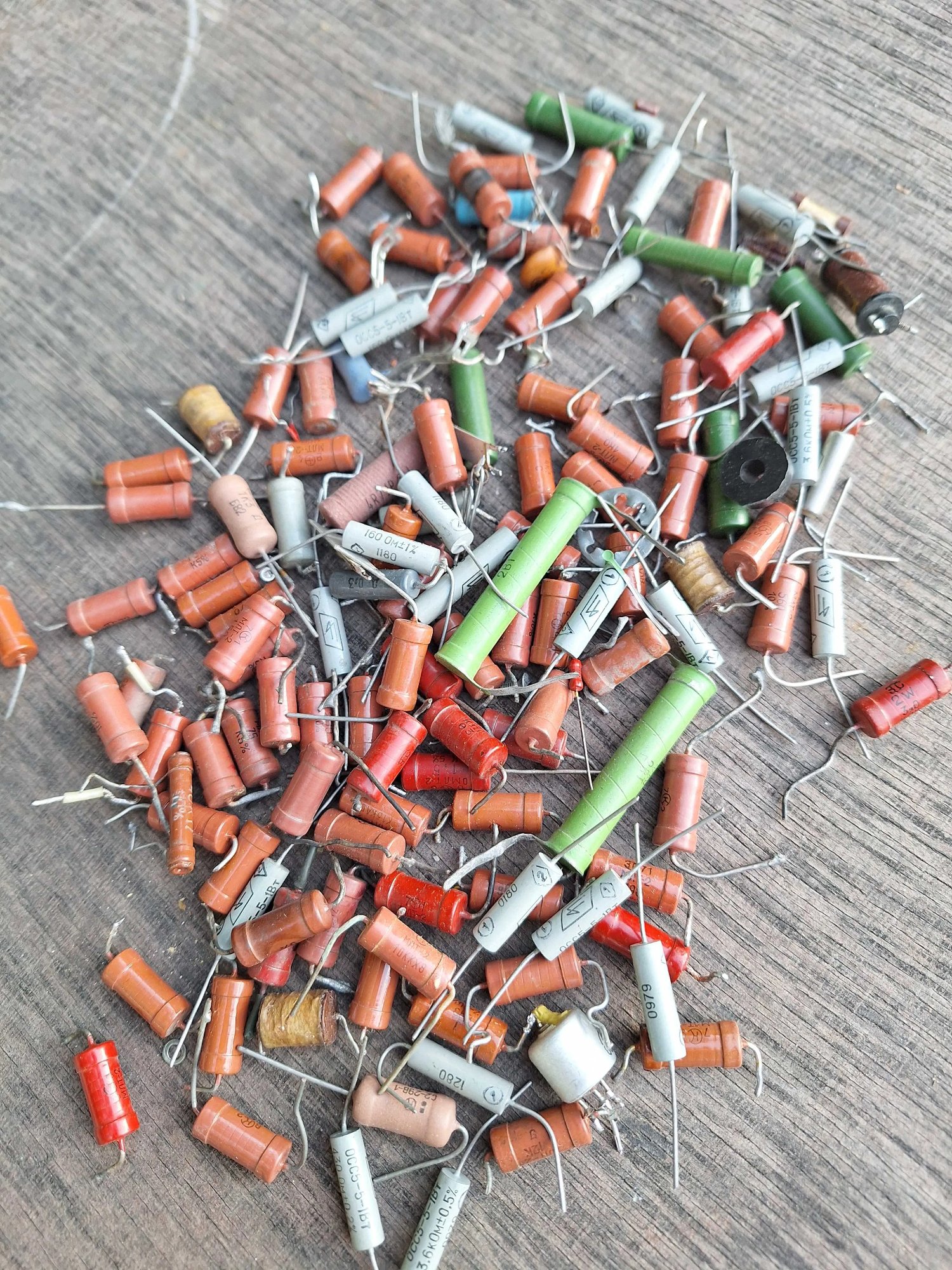

Я не так давно понял, почему директор фирмы Ростэк так хвалит красные МЛТ-шки.
Там выводы - чистая медь, толстые , приварены наглухо и серебром покрыты. Позже выводы стали делать тоньше комариного *** , при этом отваливаются на раз. И непонятно, из какого ****ма сделаны, мрачная серятина , сплав картона и алюминия.
Красные особый цимес. Есть мечта набрать весь ламповый пакет резисторов красными МЛТ, от полуваттников до двухваттников.

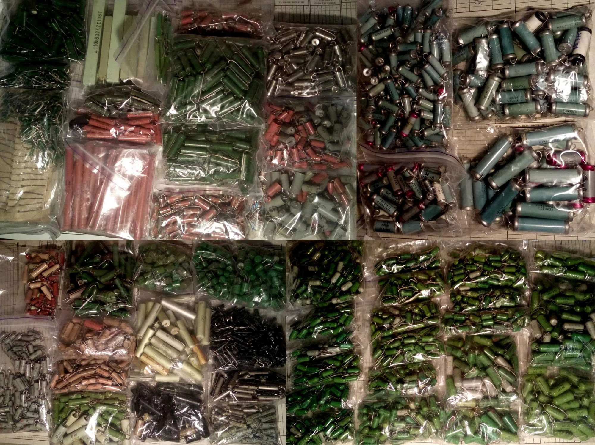

Жалею, не осознал тревожной приметы, резюки выгребались из огромных запасов, нужно было на все бабки зайти и набрать. А сейчас во всей кассетнице пара-тройка темно-зеленых , один-два красных или бордовых, остальное- мерзкая полосатая сволочь.
