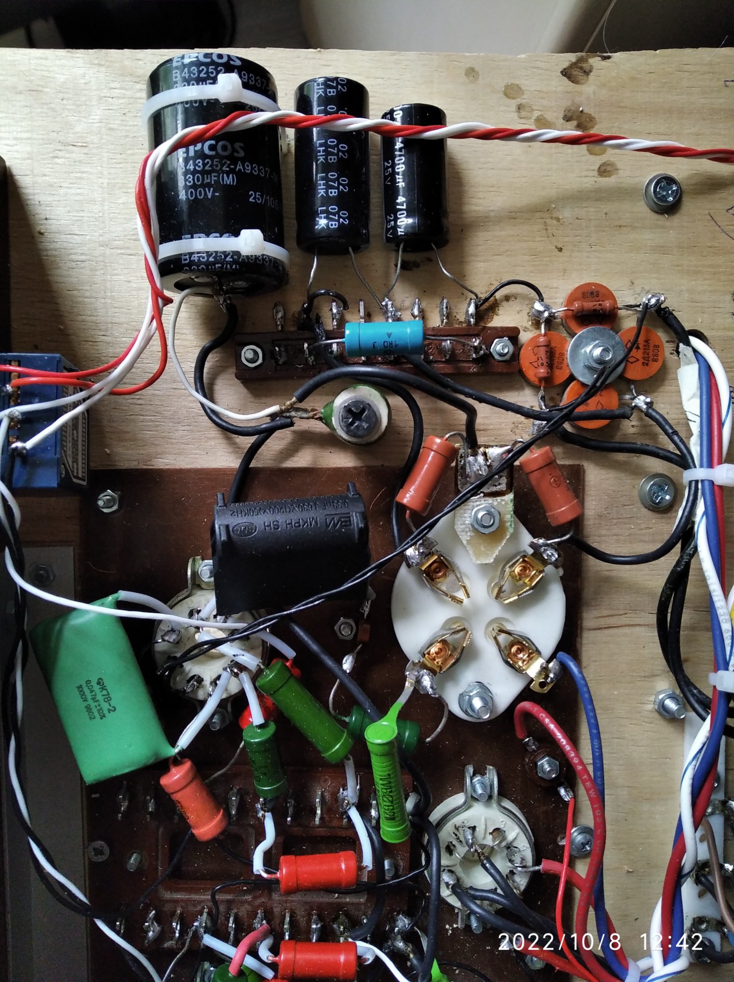

Еще со времен, когда проектировал или делал оосники, сразу взял себе привычку разводить платы, точно так, как нарисована схема. Сверху и снизу питание, посередине земля и сигнал. Слева вход. Справа выход.
Потом и землю делил на слаботочную, и сильноточную. На сильноточные участки питания, выхода и земли напаивал шины, это и по расчетам выходит лучше широких полигонов по сопротивлению.
Слышал случай, один любитель на листе фанеры наклеил огромную схему телевизора, с лампами и трансами и обвеской, прямо на схему закрепил детали, спаял, включил, все работало.
