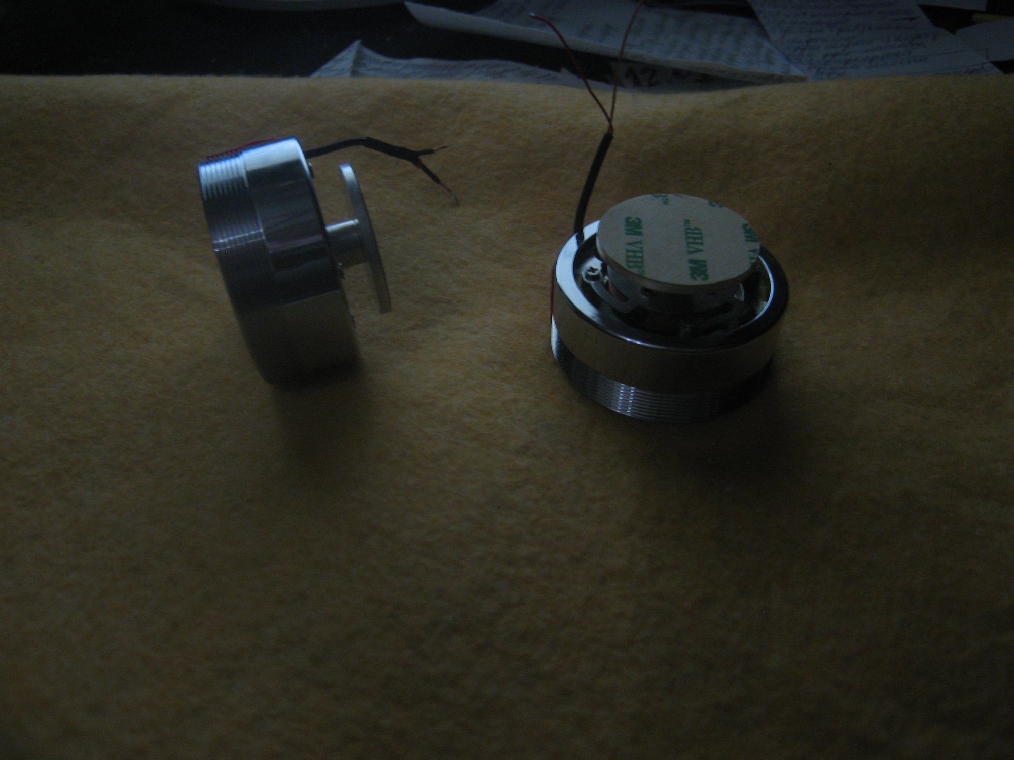

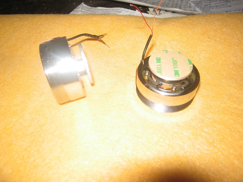

Купил пару китайских вибродинамиков, хочу поэкспериментировать и послушать как будут звучать панели, возбуждаемые ими.
Весят 300 грамм. Воспроизводят от 60гц до 20кгц в принципе, но тут многое зависит от того, какая. из чего. будет панель. Панель должна быть жесткая и легкая и чем она больше, тем ниже будут НЧ. Ниже 60гц на них подавать не рекомендуется, могут перегреваться и быстро сломается мембрана.

На счет вибродинамика кажется все более-менее понятно. Он( его катушка через вкручивающуюся передаточную площадку) должны быть прикреплены к панели или на клею. или механически винтами. Причем вес динамика не должен нагружать мембрану ни в продольной, ни в поперечной плоскости. Мембрана должна быть полностью разгружена и находится в среднем положении. когда на катушку не подан сигнал. Иначе есть огромный риск повредить мембрану. ведь вес даже самого слабенького вибродинамика, что есть у меня. 300 грамм. А более мощные могут весить до 2 килограмм. Ну и еще - корпус( магнитная система - МС) динамика должен быть надежно закреплен в правильном положении и не смещаться. не вибрировать при работе, иначе звук будет гов...но. Да и мембрану можно повредить.
