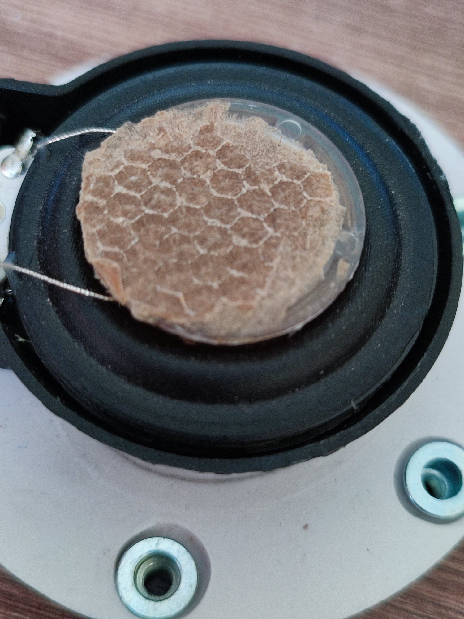

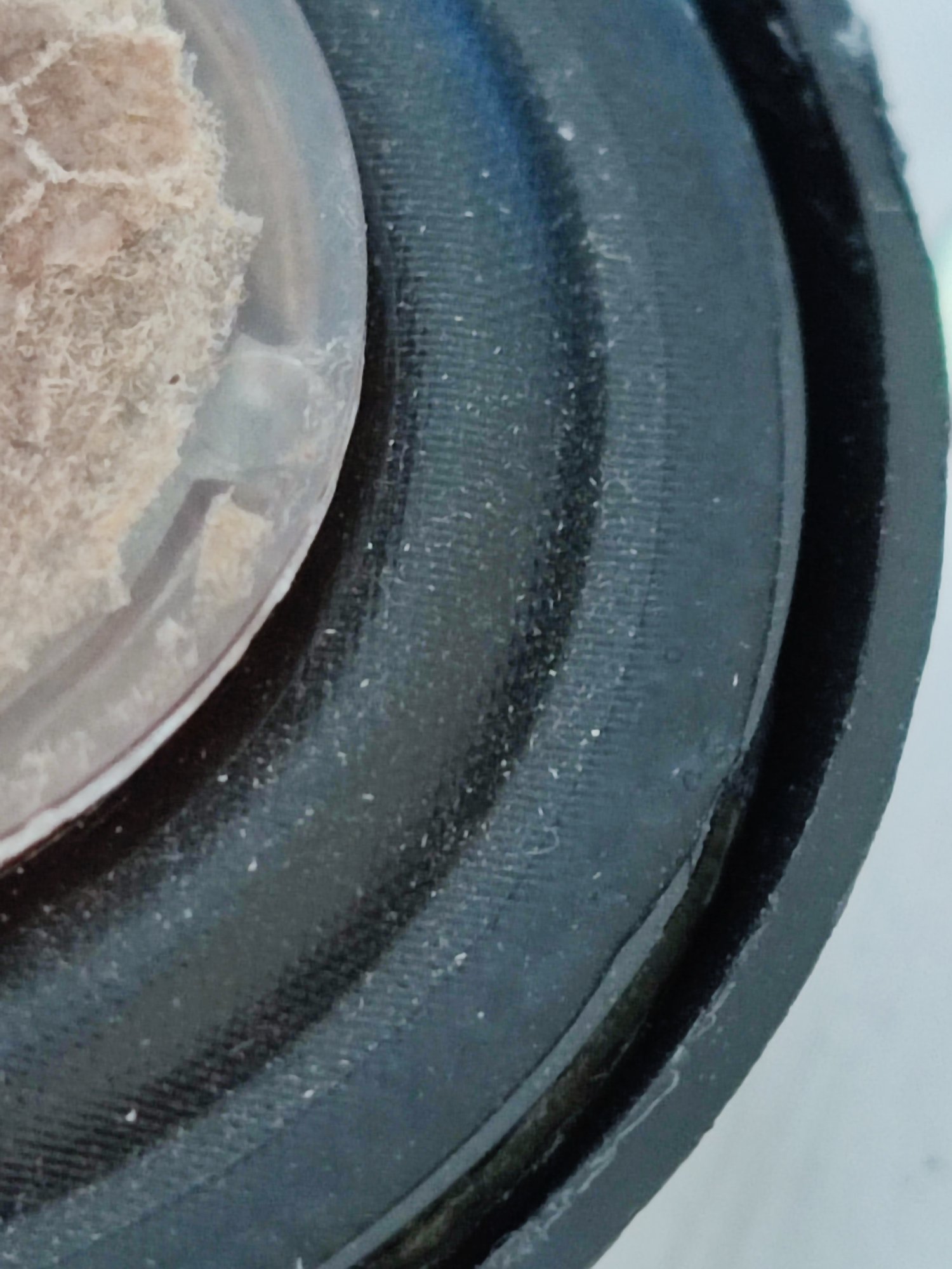

На фото видно. Андрей со своим трясуном на правильном пути. Трясун ,слабое звено. Стоит дорого и ждать долго.
    463.1 KB · Просмотры: 135
    275.2 KB · Просмотры: 138
Сергей, это фирменный заводской эксайтер или эксперименты Андрея из обычного дина? Какова жесткость подвеса катушки и какой ход она совершает в зависимости от подведенной мощности? И если достаточно большой ход, то почему тогда панель должна изгибаться. а не совершать поршневой ход? Ведь это совершенно разные режимы ее работы. В первом случае - это поперечные волны, во втором - продольные..

Конечно можно попробовать. Но там очень гибкий подвес катушки- центрирующая шайба. Она может быть не рассчитана на такие экстремальные нагрузки. как у эксайтера. Да и каркас катушки слабый. может заминаться. Все же вибродинамик обычно работает с достаточно большими панелями. иногда не совсем легкими. нагрузки на катушку и подвес высокие. Но попробовать можно.
Это как если бы у диффузора в обычном дине не было бы верхнего подвеса.

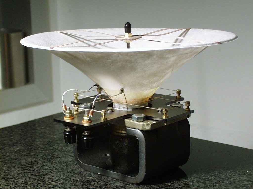

Никто не мешает сделать обычный динамик без подвеса. Их делают все кому не лень. И без шайбы.

В этой теме миллениалы рассказывают зумерам как сделать диффузор. Катушку с цепочкой берут готовые.
Не совсем так. Правильно: всегда очень тяжёлыми.
Дмитрий. ну вы же прекрасно знаете, что в этом дине есть оба подвеса - нижний в виде натянутых нитей и верхний в виде изогнутонапряженных пластин. И то. что точки крепления у них не по всему периметру диффузора картины не меняет - это именно подвесы. А вот две лески с одной стороны, на которые вешается панель в некоторых конструкциях NXT - совсем другое. принципиально другое. В этом случае панель может свободно перемещаться в разные стороны, а в приведенном вами примере диффузор достаточно жестко зафиксирован.
