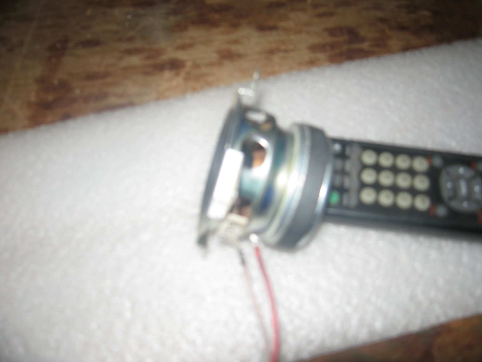

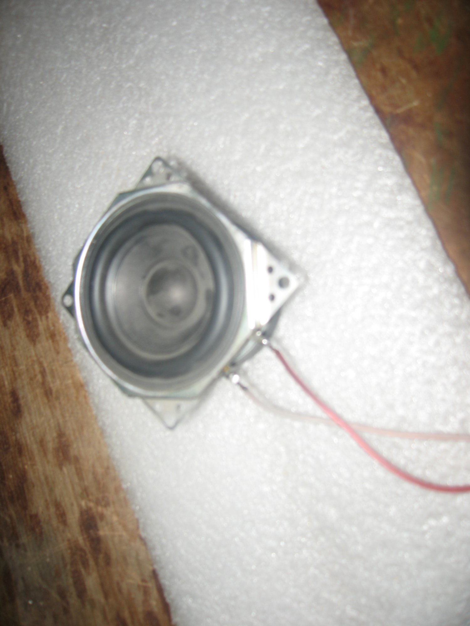

Да, дин тяжелый. хотя и небольшой, МС обязательно крепить на раме.А вот как крепить к панели резиновый подвес - клеить не хотелось бы.
Ну и конечно тут у меня возникает вопрос - а в какой степени в передаче звука от обычного дина к панели участвует возбуждение через вибрацию резинового подвеса и возбуждение от давления воздуха при движении диффузора. Беру другой дин, у которого подвес не выступает за край корзины, прикладываю к панели и слушаю. В передача низких частот возбуждение через подвес очень большое. А вот передача более высоких частот, как понимаю, осуществляется так же и за счет давления воздушного столба между диффузором и панелью. Во втором случае вообще только за счет этого. Звук через панель громче. чем от диффузора дина, но не до такой степени, как при участии возбуждения еще и через подвес. Но очень важно - ЗВУК ДРУГОЙ и в лучшую сторону, как по мне, сильно другой. Нужны дальнейшие эксперименты. чтобы осознать этот необычный эффект. Всех заинтересовавшиеся прошу тоже попробовать и тут отписаться. Может мы создадим еще один тип динамика, комбинацию - обычный дин плюс панель, с новым звуком, а почему бы и нет.
Да, разговор пока идет о небольших ШП динах, применяемых в авто и в телеках. Именно их звук меняется в лучшую сторону, как по мне. Более качественные ШП динамики наверное не стоит подвергать таким экзекуциям, они и так хорошо звучат. Хотя.............кто знает, там интересный эффект изменения звучания. может и для них прокатит? Например для динов среднего качества.
Конечно можно еще вклеить в диффузор картонную втулку и через нее передавать вибрации на панель. этот вариант надо тоже проверить. Мощности мотора в 5-10 ватт вроде бы должно хватить с учетом того. что громкость через панель заметно выше. чем от диффузора динамика.

Ну вы тут не правы. Между катушкой и панелью обязательно есть как минимум гильза катушки и сбоку ее подвес, который тоже очень сильно влияет на передачу возбуждения с катушки на панель и в дальнейшем на звук. Об чем и разговор. Но это с обычным эксайтером. С необычным в виде стандартного ШП дина цепь возбуждения несколько вырастает, зато сглаживается возможное негативное влияние как материала гильзы. так и материала подвеса-паука. Всего делов то, а вы расстроились.
Да, эксперименты с динамиками вместо эксайтеров показали, что все же нужен контакт катушки с панелью хотя бы через резиновый наружный подвес.Или через втулку, вклеенную в диффузор.Иначе получается ерунда.Конечно тембр звука улучшается, звучание успокаивается и перестает быть резким, но возбуждение панели воздушным столбом - это не то, связь должна быть более жесткой, хотя и резина уже тоже ничего себе так.
