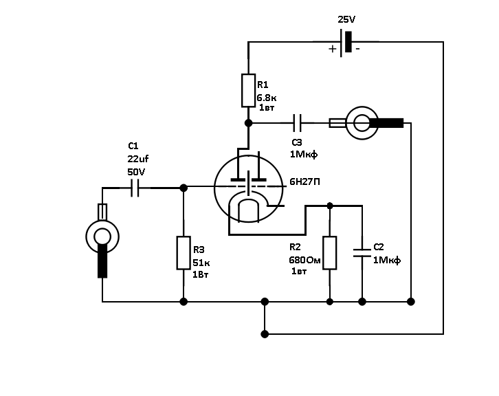

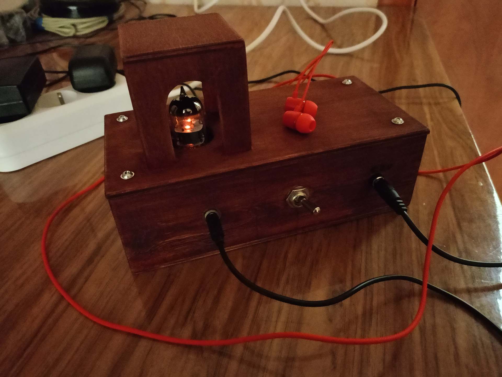

Всем Доброго дня!
Недавно загорелся идеей, собрать ламповый усилитель для наушников на низком напряжении. Пробовал разные лампы, но вроде что то дельное более менее получилось, только на лампе 6н27п на других лампах звук был потише.

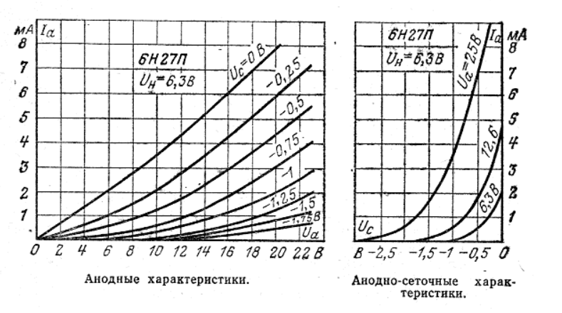

Читал и статьи и форум, как я понял для 25 вольт анодный резистор должен быть для этой лампы 6.8 Ком, а катодный 680 Ом. Входной конденсатор поставил 22uf 50v, выходной что бы меньше перезаряжался 1 мкф плёночный и так же на автосмещение тоже поставил 1 мкф.
Хотел себя проверить...Смотрите....
Правильно ли я считаю напряжение и ток лампы? Внутреннее сопротивление лампы 10Ком складываю с анодным, сопротивлением в два раза больше т.е 20Ком и делю на напряжение 25 вольт, получившееся умножаю на сопротивление анодного резистора?
Вот сам расчет напряжения: 25/(20+10)х20=16v получается пойдет через лампу?
Ток при этом будет: (25-16)/20=0,45мА
Затем по анодной сеточной характеристики смотрим получается -0.25/0,45=0,625 Ом
По итогу в анодную цепь получается нужно ставить 20 Ком в анод? и 625 Ом в катод?, я не стал экспериментировать и сделал как уже писалось на одной из статей данного форума поставив 6.8К в анод и 680 в катод. Все собственно и работает. Сопротивление получается берется с запасом? или я не правильно посчитал?
p/s Я ещё новичок не судите строго...

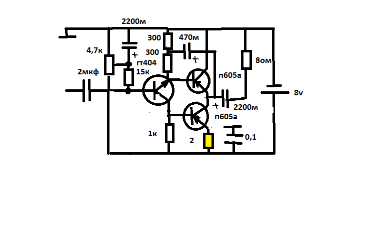

а зачем низковольтный?Лампы любят высокое напряжение иначе звук портится

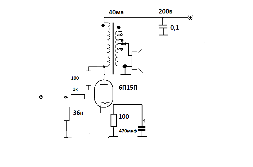

попробуйте 6п15п(6п9) в триоде с трансформатором при питании 200в
Ктр =20
для Вашей схемы надо српп сделать и все равно не тот звук

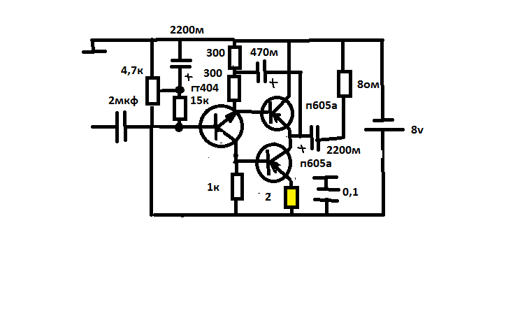

даже вот такой простой повторитель намного лучше
желтым резистором подобрать ток потребления 100,,,,150ма
питание два аккумулятора 18650 на 2600ма\ч
трансформатор можно взять твз-1-9 намотав поверх вторую секцию вторички проводом 0,35,,,,0,4мм один слой
если наушники низкоомные можно ничего не доматывать
Ктр =20

Коробка красивая, схема без особенностей. остальное мимо смысла и против правил.

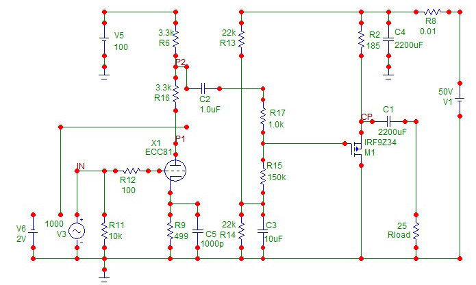

вот гибрид с питанием всего 100в

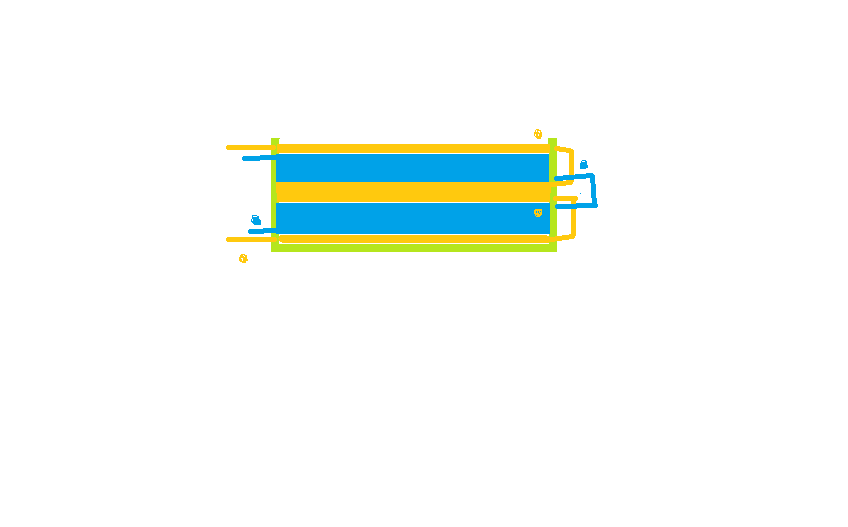

мощность ватт 10 класс А трансформатор очень просто сделать тк витков мало а провод толстый ,мотается легко
сначала слой провода 0,8...1мм в зависимости от сердечника например 30 витков потом прокладка из малярного скотча потом мотаем 240 витков провода 0,4мм целое число слоев округлить кол витков ,потом два слоя вторички 0,8...1мм 60витков и потом 240 первички потом еще 30 витков вторички
все секции последовательно соблюдая начало конец
сердечник собираем встык с прокладкой из кассовой ленты
если начало обмоток секций с разной стороны ,то направление намотки меняем на противоположное это при нечетном числе слоев

Лампа не сгорит. Но даже для высокоомных наушников, а это примерно 600Ом,нужен усилитель с выходным сопротивлением хотя бы 200-100 Ом. У вас- КИЛООМЫ. Чуете разницу?
Есть ценители ламповых усилителей без выходного трансформатора, но там и реалии другие, сотни ватт рассеивания в виде тепла, ради куриной пары тройки ватт в динамиках.
Не ваш случай ,тоже.

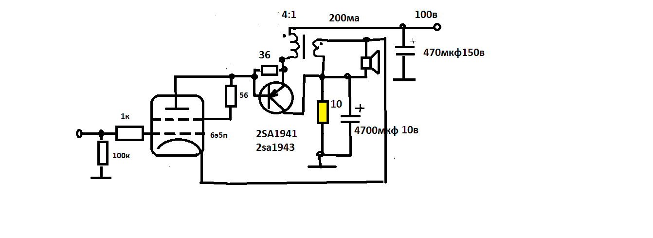

это отстойная схема сделай те тогда так,но лучше то что я выше давал
резистор 4ом в катоде подберете чтобы потребление было 200,,,300ма
транзистор можно даже не дарлингтон ,а обычный с хорошей бэтой
например 2sa1930/1941 но ему между базой и эмиттером резистор поставите 680ом
ЗЫ но лампа 6э5п ,6п15п,6п9 с трансом на много лучше

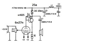

Во низковольтный

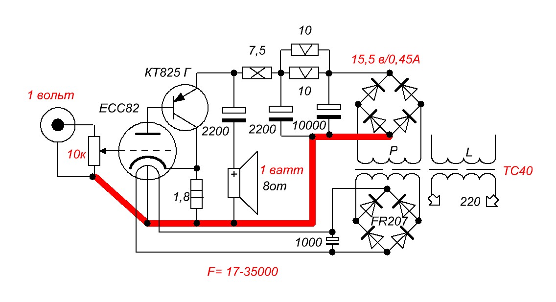

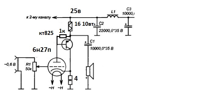

Недавно болталась где-то схема с 6н27п на вхоле и по плюсу висящий вверх тормашками Кт827 , коллектором в катод лампе. Автора не помню.Питание там 24 вольта.
Либо если использовать без трансформатора то наушники более высокоомные которые съедят высокий выходной ток? Но это все должно сказаться на громкости она будет не громкой получается...

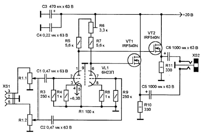

надо наушники нереальные 20килоом либо ставьте транзистор как я дал,транс тоже не поможет тк лампа очень слабая,надо хоть 6 э5п с питанием под 100в тогда можно с трансом без транзистора
и звук при питании ниже 80в у 6н23п шлак полный искажений
проснулся дядя)))))нахрена наушникам 7,5ом в эмиттере и конский ток для 1вт?,я же дал с исправлениями для наушников
и напряжение 15 в мало,пусть будет 25в только лучше,лампа раскроется
посмотрите на анодно сеточные харки при 12в и 25в сразу все видно

наушники не сгорят,просто лампа не может работать на такую низкоомную нагрузку с малыми искажениями,для этого ставят с более мощными лампами трансформатор который трансформирует сопротивление в К квадрат раз,где К-соотношение витков первички и вторички ,но с 6н27п даже трансформатор не поможет,нужен повторитель на транзисторе
ЗЫ сорян,согласен та схема от Алексана говно,тк для 6н23п 20в питания полный срач в спектре даст
я это все игрался))) и реально получилось 6ф5п на твз1-9 на 0.1вт там и полоса и нет искажений
6п15п лучше и проще,6 э5п еще но старых выпусков для 6э5п транс проще тк 800ом внтреннее у нее но для наушников не проблема там мощи много не надо
но мне больше нравится повторитель на п605а из за аккумуляторного питания(чистое) и звук отменный
не обязательно п605,можно сделать на кт863-еще лучше и крепить проще,полярность сменить и на вход пнп транзистор,например кт3107, мп20а

сделайте повторитель на трех транзисторах -будете очень довольны и питание простое пара аккумуляторов 18650,без грязи и фона от выпрямителя что очень хорошо слышно в наушниках

Несколько лет назад дорабатывал (вплоть до оставления в живых только корпуса с панелькой) телефонник MELO, вот схема - неполная, моделирование для сборки. Если интересно, смогу откорректировать по оставшимся материалам до реальной схемы
    60.3 KB · Просмотры: 153
имхо 50в питание избыточно, сначала нужно узнать что за наушники
