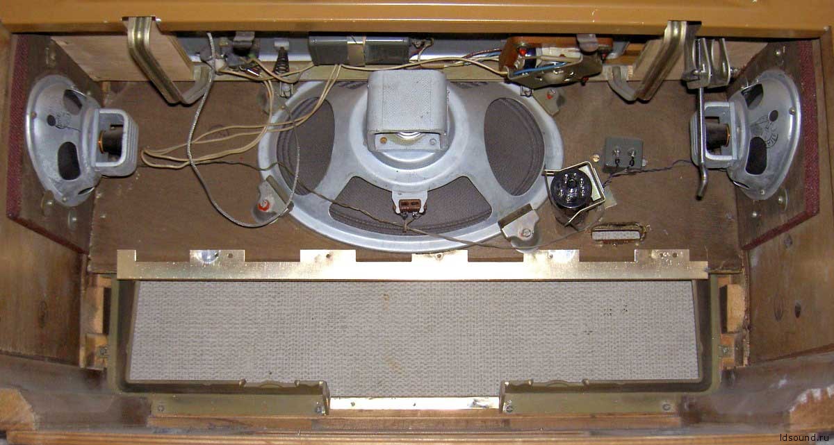

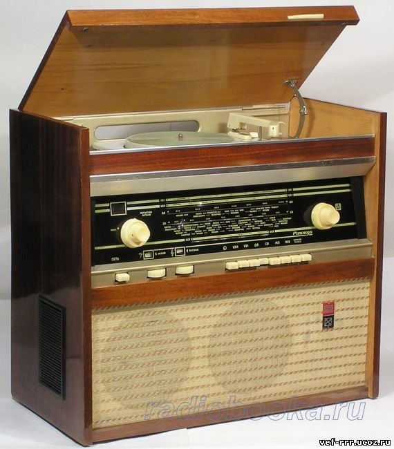

Легче слушать? Гм. Как пример. В ламповую эпоху в хорошие приёмники ставили один динамик побольше, как раз 8 дюймов (возможны ваотанты, но в целом так), а если и ставили 1ГД-18, то пару штук вместо пищалок, которых просто не делали.
Пример (из высокого класса) радиола Сакта
Здесь большой эллипс по площади как раз 8 дюймов будет, не стали его менять на такие же по площади несколько штук 1ГД-18.
Другой пример
Потом оптимизаторы рацилизировали убрав "лишние" динамики, но задумка была такая - два 4ГД-28.
Если другие ставили вместо них одноваттники, пусть несколько штук, то из-за недостатка хороших динамиков и жадности, это сразу снижало класс, настоящий, а не по паспорту.
Другой пример
Поэтому я выбрал бы один побольше, чем два поменьше, но вкусы у всех разные, а у многих он (свой) просто отсутствует - что им рекламируют, то они и берут.
