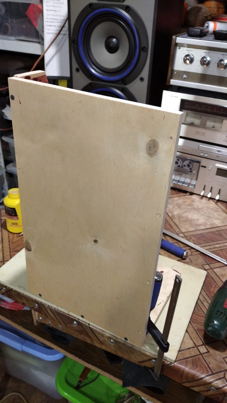

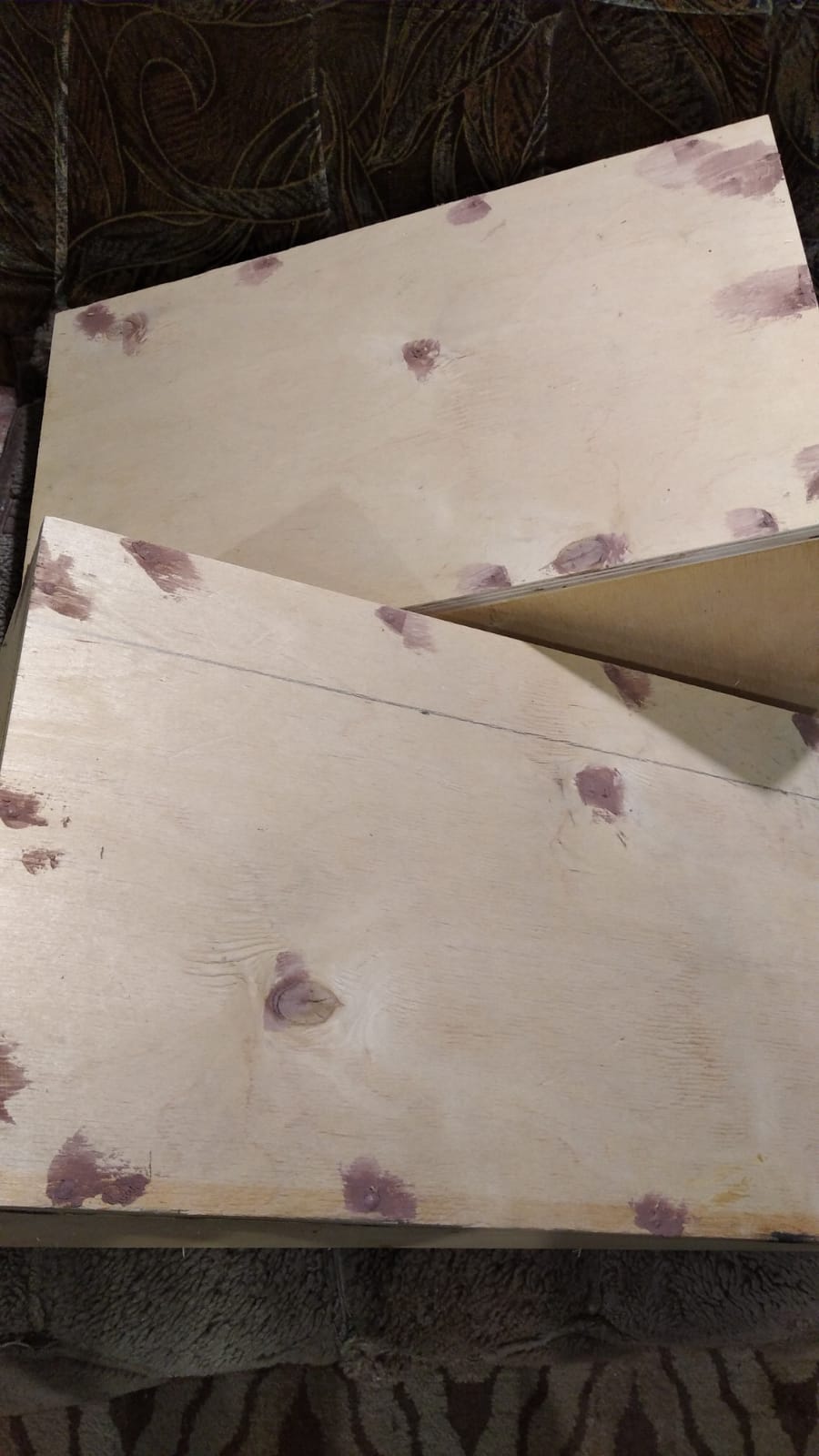

Собрал пару корпусов из 12мм фанеры,они больше.
В гараже голодновато.Пришлось в комнате собирать.
Скоро ещё распил привезут.

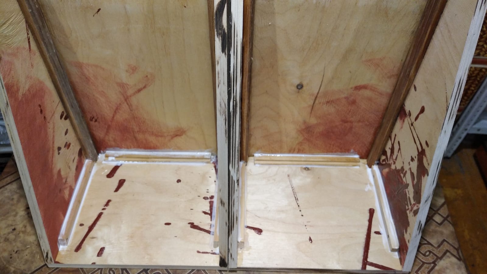

Это нормальные такие трапецевидные корпуса, для уменьшения влияния стоячих волн в открытом ящике. Эти волны имеют мнимую амплитуду, умноженную на корень из мнимой единицы. Поэтому мы их и не замечаем. Задел хороший

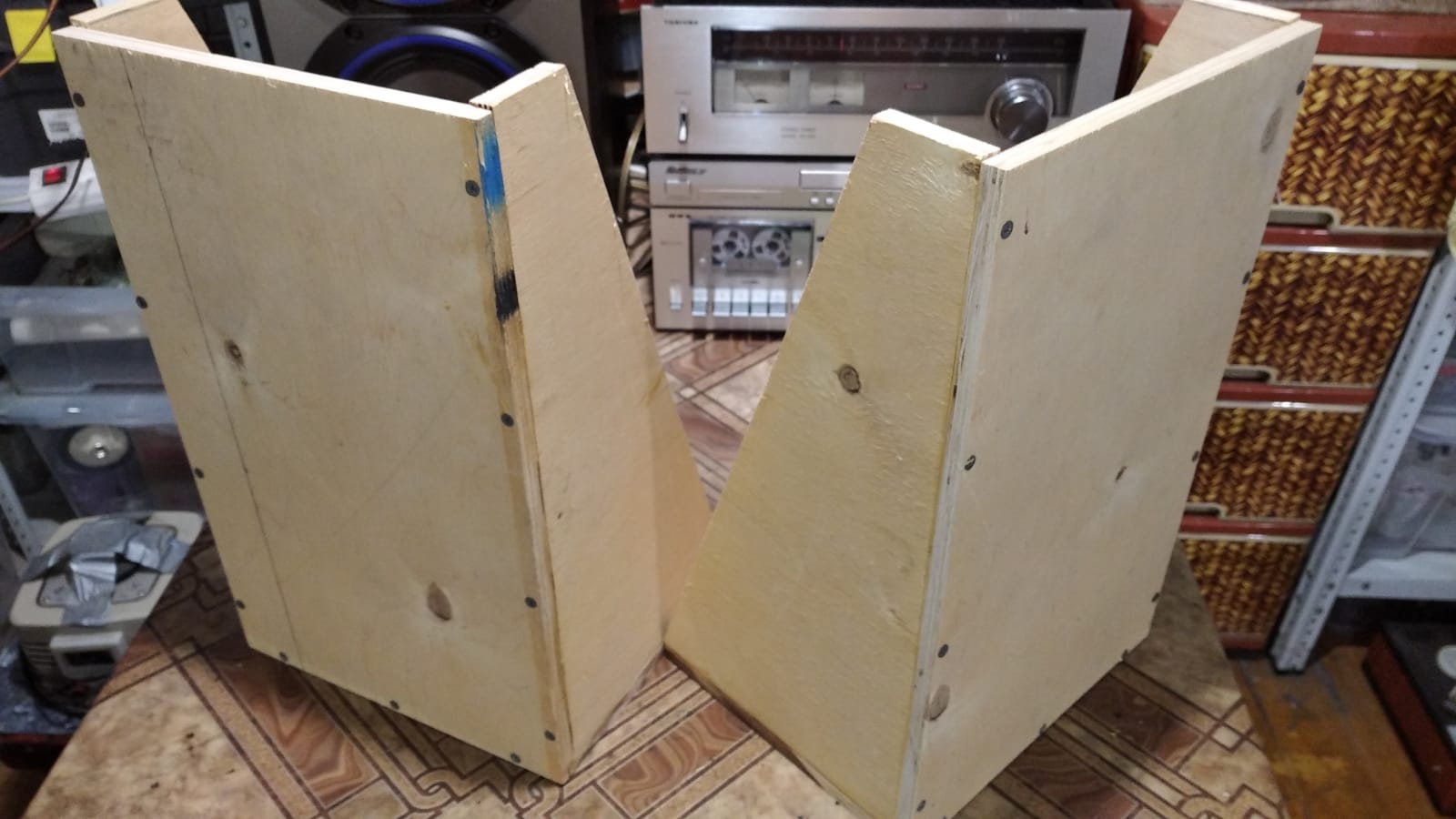

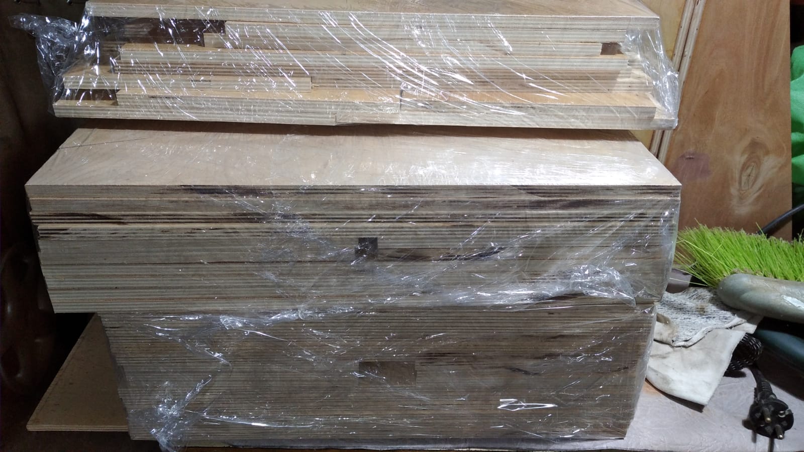

Вместе с корпусами на Чарио,друг привёз распил фанеры на ширики.
Бум потихоньку в свободное время собирать.
Рейки кончились для усиления углов все...
Вышло 2 больших,3 обычных под овалы.
В принципе в них и 3гд38е войдут нормально.
И овальчик сверху...

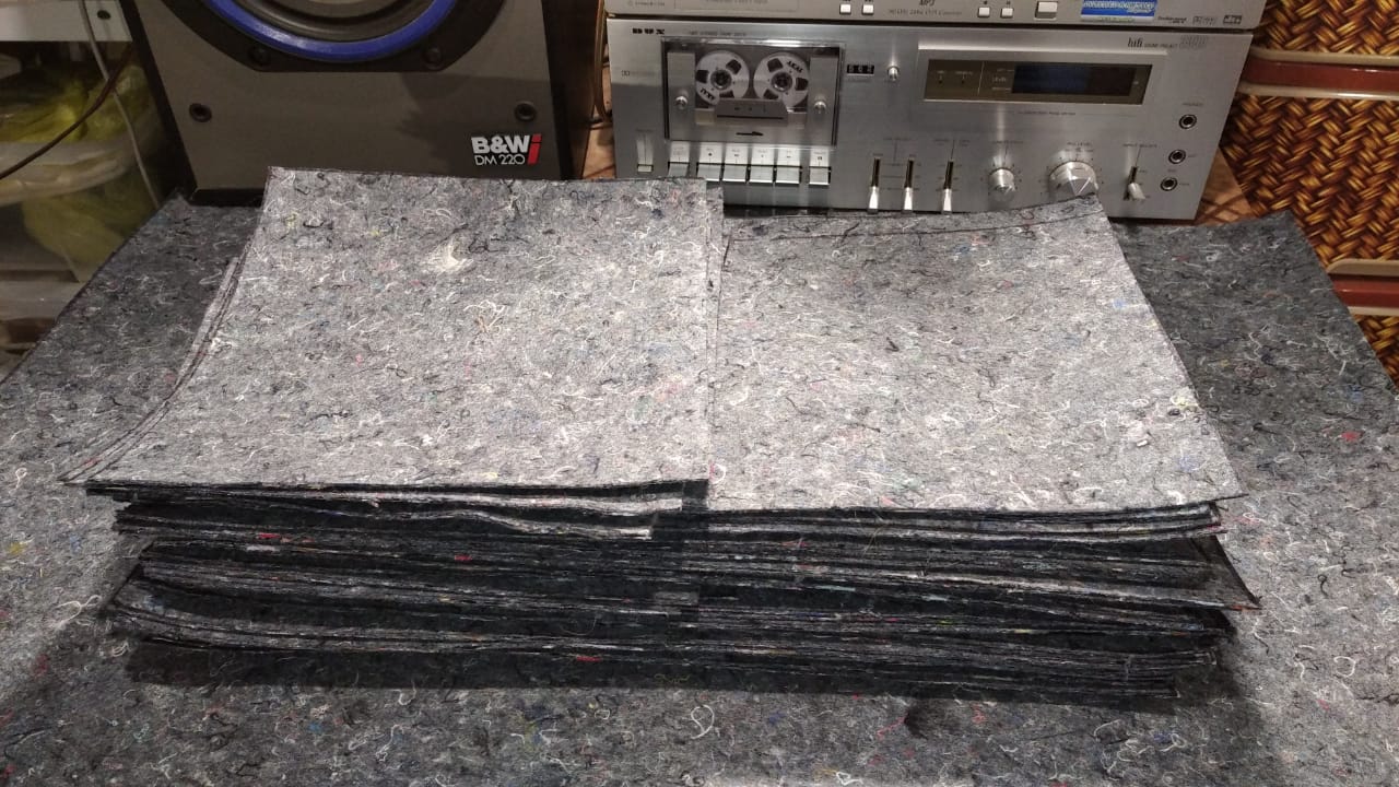

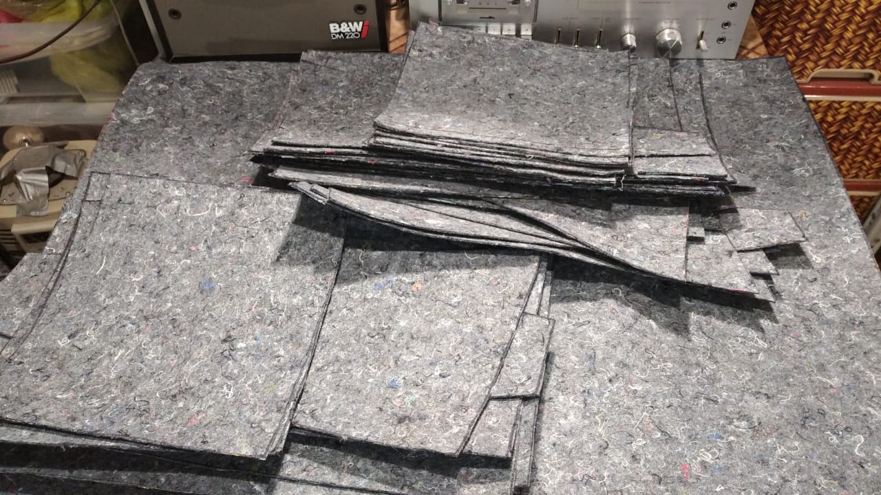

Нарезал войлока на весь свежепривезённый напил.
Надо потихоньку склеивать,выбирать динамики,собирать.
Хотя 2 пары стоят уже склееные.
Посмотрим,другие дела есть ещё.

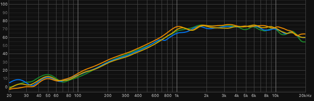

2гд-36 играет от 11000гц (по АБ костыль)
А что удивительного?
Вот картинка отобранных и весьма-весьма подшаманенных четырёх 2ГД-36
Всматриваемся, отрезаем все что левее 11 кил. И что в остатке? А в остатке тишина.
Ах да. Это ж дядя Саша дурак, а мы-то знаем, что все иначе.
Так что - вперед с песней, стыкуем на 11 килах, не слушайте всяких АБ.
Это были эмоции, не переживайте. Там есть и выше, но лучше делить на 5...6 кГц. При этом снизив частоту нижнего раздела у 2Гд-40.

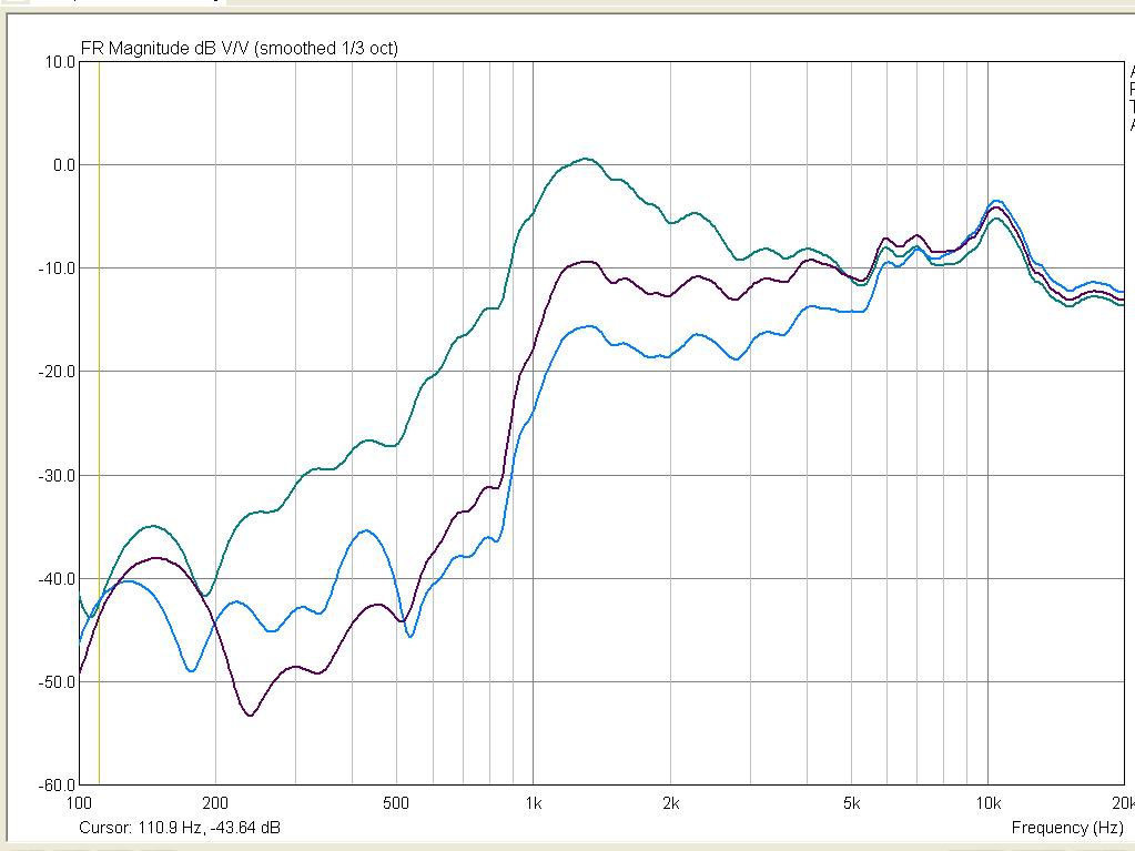

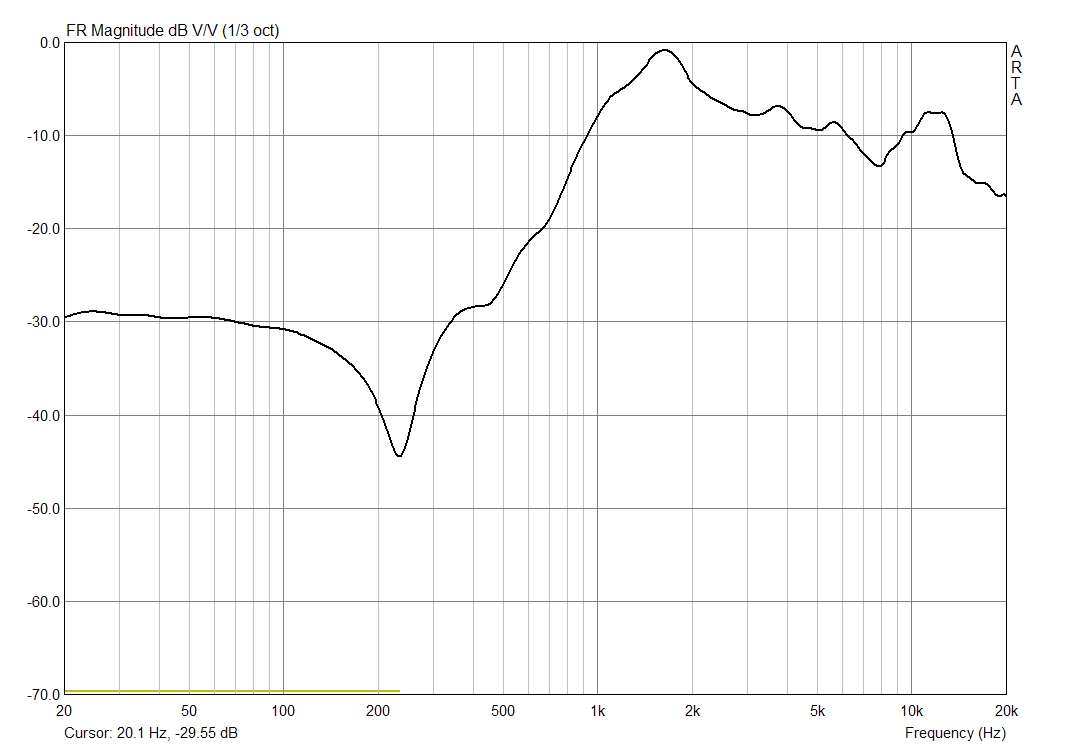

А откуда такая УВЕРЕННОСТЬ что 11 кГц?
Измерения собственноручные есть?
То что у меня было с 2ГД-36 не нашёл или стёр.
Нашлось с 3ГД-31. Это другой динамик, но в данном случае сходство большое ихарактер влияния фильма один.
Это 2016 года и горб на 11 кГц здесь ложный - ошибка в файле калибровки, а остальное правильно. Измерено с метра, без конденсатора, с 2,2 мкФ, с 4,7 мкФ.
Видна тенденция ПОВОРОТА вокруг определённой точки. Разделом на 11 кГц здесь и не пахнет. И первым порядком невозможно добиться нужного спада на нужной частоте.
Вы начитались в интернетовских тупах всякого бреда и поверили ему...
Вот пример ОТЛИЧНОГО экземпляра 2ГД-36 с метра. Та же оговорка про ложный горб выше 10 кГц. Фильтра нет. Если бы был конденсатор, он повернул бы график вокруг оси примерно на 7 кГц то что ниже, а выше 7 кГц без изменений.
Если вы поверили очередному онлайн куркулятору, забудьте про него.
А базарный трёп неграмотных блохеров надо фильтровать и очень сильно.
К сожалению, на моих графиках области около 11 кгц доверять нельзя, поверьте на слово.
Можете не верить, я не обижусь. Научитесь измерять. Увы, это как научиться быть скульптором - много времени нужно затратить чтобы начало получаться что-то похожее на правду.
