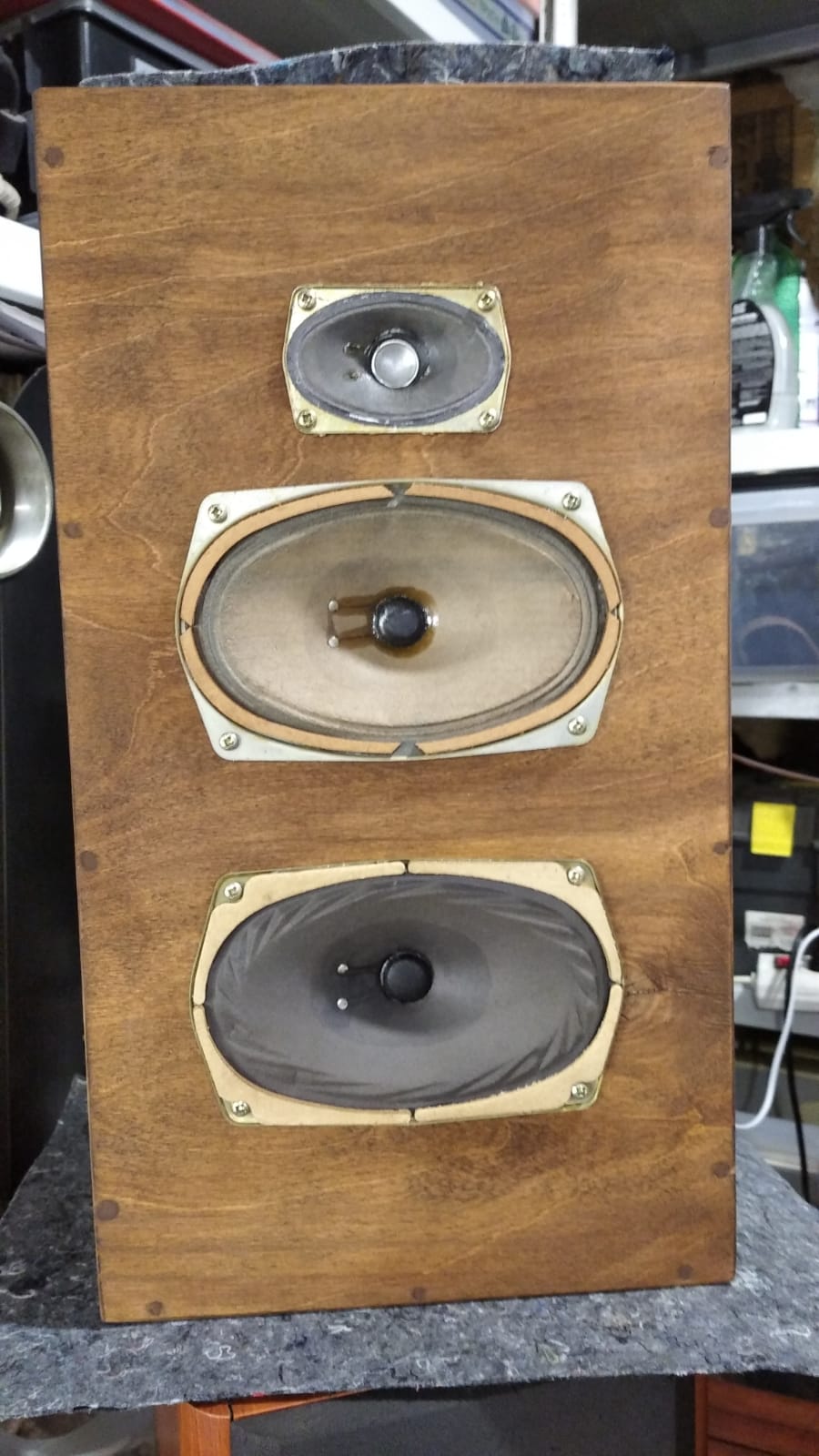

Сейчас перекинул динамики вот так.
Слушаю.
На первый слух,стало меньше картонить,чуть меньше низов.
Но в общем звучании лучше,ровнее что ли.
Динамики дополняют другу друга.А не пытаются друг друга перебороть.
Вторую пару ещё послушать надо .
Всё таки динамики чуток разные стоят.
Ну и чуть доработаю фильтры,советовался с Николаем,спасибо ему за подсказки.

Добавил к 1гд36 сопротивления 2.4 ом.
Они больше СЧ-ВЧ ,чем широкополосники по звуку.
И ярче чем 3гдш. Поэтому чутка тянули одеяло на себя.
Как? По картинке не определить. Ну один динамик стал "облезлый" - это всё что видно. Тут нужна схема с фильтрами. Хотя бы.

Тут много зависит от фильтров, но их не видно. Скорее всего звук на средних улучшит ПАС в окнах, я тыщщу раз писал, но...

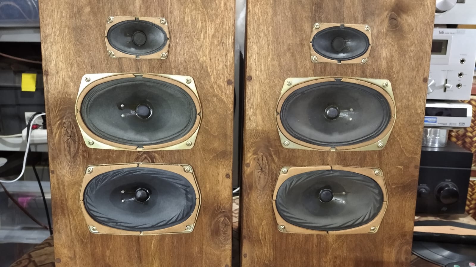

3гдш +1гд36+ ВЧ На 1гд36 2.4 ом висит последовательно пока.
2 гд+1гд36+вч
На ВЧ кондеры,разные на каждом.
Щас катушки разные достал...
Сложно сказать. Они работают в ОДНОМ диапазоне и они РАЗНЫЕ.
В том то и дело,что разные.В этом смысл.
Возможно,но сзади я как всегда в ОЯ,закрываю разными мягкими тряпками. И много.
Плохо то что (как я понял), отдельного НЧ динамика нет и поэтому все низкие ломятся в эти эллипсы, а они для этого не предназначены.
Одно дело когда на них подается 150 мВт максимум, как в старых переносных приёмниках, да еще обрезанные снизу трансформатором. Другое дело - усилитель ватт этак 50. Легко превысить мощность 1 Вт.
Единственный козырь который я здесь вижу - ОЯ.

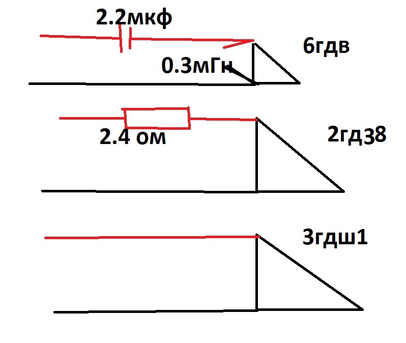

Вот такие сейчас,которые мучаю в данный момент.
2 гд+1гд36+вч
Не очень понял, ну ладно.
Смысл-то он смысл, но в чём? Так делаЛИ на НЧ чтобы два динамика с НЕИЗБЕЖНЫМИ ГОРБАМИ (не от хорошей жизни) не усугубляли этот горб, размывая его. Это РЕЗОНАНС НЧ. А здесь? Велик шанс провала и горба там где его изначально не было. 1ГД-36 и его предшественники (а 1ГД-9 был побасовитей :giggle: )и имел УДИВИТЕЛЬНО мягкий подвес и большой лёгкий ход диффузора, 1ГД-18 уже похуже, следующий ещё хуже. В общем, каждая "оптимизация" - это потеря качества, регресс. 2ГД-40 их внук явно хуже 2ГД-38 (3ГДШ-1).

НЕ ПУТАЙТЕ! Это АБСОЛЮТНО РАЗНЫЕ вещи. Тряпки глушат резонансы ЯЩИКА, а ПАС - ДИНАМИКА. НО при обязательном условии - ткань должна быть натянута ВЕЗДЕ. Если на части хоть одного окна она не натянута, то полощет как парус и эффект от ПАС никакой.
Я недаром спрашивал про фильтры. Эффект ПАС сильно зависит от фильтров. Без ПАС динамик при ЛЮБОМ импульсе будет "звенеть" на своём резонансе. Но при прямом подключении без фильтра электрическая добротность не даёт излишне колебаться диффузору, удерживает его. Фильтр может резко увеличить электрическую добротность и уменьшить демпфирование, полная добротность будет зависеть в основном от акустической, а она очень большая. ПАС резко уменьшает акустическую добротность.
Но есть минус. Несколько повышается резонанс (при неправильной ПАС) и баса будет поменьше (а его и так нет). Если есть отдельный НЧ динамик, на это плевать, но если нет...

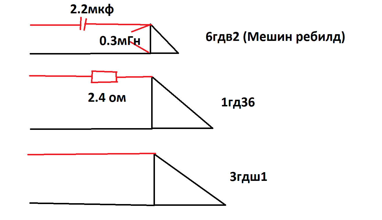

Сейчас всё равно буду возвращать назад.
Лучший вариант ,2гд+3гдш + пищалка.
1гд36 в паре не совсем то и в паре с с другими то же.
Его надо к более крупному цеплять,к 4гд28 например.
Потом что то другое подберу на замену.
И чуть поправлю пару на гдш.
По моему, из обсуждаемых лучше всего подойдёт 4ГД-28, вот его можно включать напрямую, но пищалка ему необходима. Вариант достаточно простой. Звук должен стать получше, но на умеренной мощности.

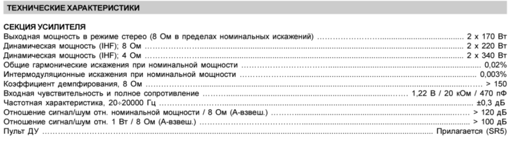

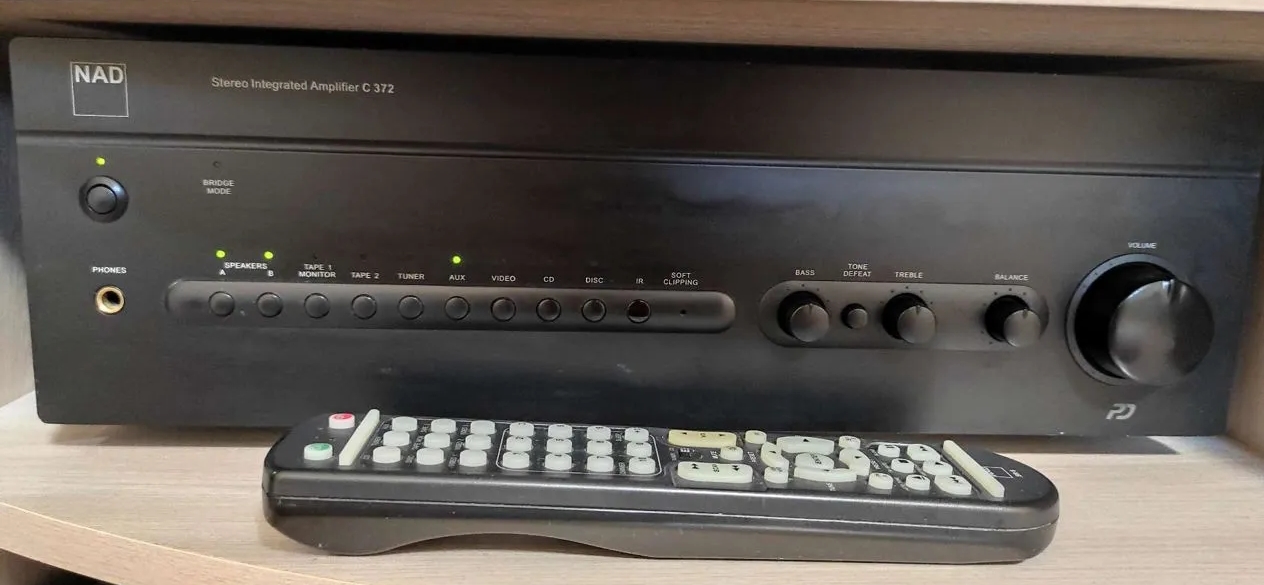

4 гд 28 у меня в ОЯ спокойно 25кв озвучивают на Кенвуде.
И причём особого недостатка НЧ нет.
Громкость до 9ки не доходит а у него всего 27 на канал.
Чуть позже схему нарисую,как слушаю сейчас.

Сейчас вот эта схема,самое лучшее пока по звуку.
Дискомфорта нет.Шикарно.
Причём сейчас всё играет достаточно громко,слышно через длинный коридор на улице.
Звук оценивается ещё и когда идёшь назад по нему с перекура.
Сразу слышно,звучит или нет.
Низов достаточно.
Одни победил.
Надо с вторыми возиться,но там с такими динами только что то для тихой прослушки собирать.
Потом добуду нужные наверное.
1гд36.лучше как СЧ неплохие слушать.
ВОт на таком наборе музыки тестируется.
В предыдущих опытах,слушать можно было через одну.
Сейчас звучит всё хорошо.
Лана Дель Рей одна из самых сложных по звуку.
Чуть что не так голос срывается в картон неприятный.
И колонки и наушники по ней проверяю обязательно.

Я утверждаю что в НЧ звене достаточно динамика который будет работать только в поршневом диапазоне, а раз так, НЕ НУЖНЫ редкие дорогие и дефицитные динамики типа 6ГД-2 которые имеют и недостатки, в частности им нужен большущий ящик, а главное - их редкие возможности хорошо звучать на СЧ, останутся НЕВОСТРЕБОВАНЫ.
Выбор диаметра динамика зависит в основном от того, ящик какого объёма мы согласны пилить, сколько пудов он будет весить. Жалко использовать 6ГД-2 для проекта где он будет помалкивать на СЧ. Кстати, в Эстониях-Симфониях так и сделано, на СЧ работает 3ГД-1. Но на заводе было проще, у них была линейка родственных динамиков и им было не жаль их ставить - работяги ещё понаделают. А нам достались крохи и неизвестно в каком виде, поэтому нам проще взять на НЧ другой динамик. Вот такие у меня рассуждения.
Обычно при проектировании АС идут от басового динамика, а костыли в виде СЧ и ВЧ к нему прилепляют по остаточному принципу.
Пример: семейство S-90 где главное - бассс, отсюда убогий 15ГД-11 и не лучший для стыковки с ним 10ГД-35.
Я предлагаю другой подход.
Найти на слух (и здравый смысл) с помощью прослушивания на картоне ШП динамик который поёт, который даёт живой звук.
Ищется это так. Ставим динамик в картонке, садимся с закрытыми глазами и запущаем Берлагу записи вокала и инструментала, рекомендую тестовые CD диски. Именно голос и натуральные инструменты.
С поющим динамиком (и хорошим трактом) возникает ощущение ЖИВОГО звука. Исполнитель виден (с закрытыми глазами), его можно пощупать, указать на него пальцем. Занятно что динамик один, но есть подобие "стерео". Инструменты играют из одного динамика, но не из одной точки, они рядом, но не сливаются!!
Вот к такому динамику есть смысл поискать костыли крылья.
Не все динамики подойдут, например, тяжелый басовик вряд ли споётся.
Частоты раздела примерные и подбираются при настройке, процесс не такой быстрый и простой, но плюс проекта в том что не надо искать редкие, уникальные, дорогие динамики способные звучать 20...20000 Гц. Размеры определяются НЧ динамиком и тут возможны варианты.
