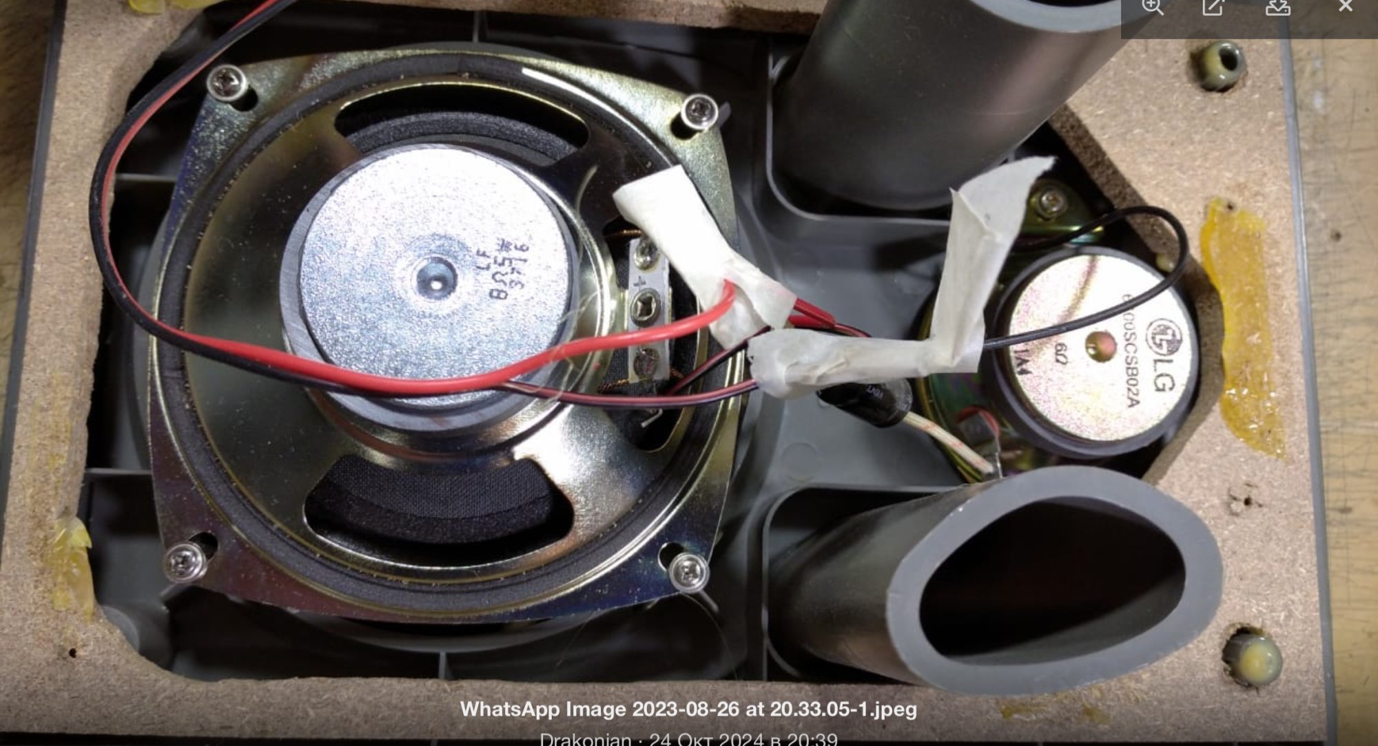

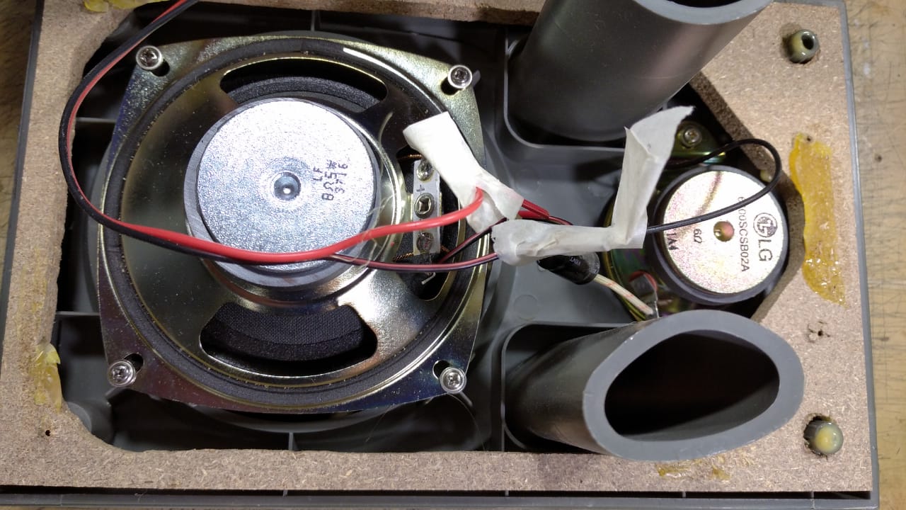

Пищала стопудово пьеза.Блестяшка- цыганская радость.Сами колонки технокитч времен поздней перестройки.
Да это не особо важно,не разбирал ещё.
Там СЧ-ВЧ и так отлично всё отыгрывает.
А она на магните.
Пьезо ,так ,самые верха если подчеркнуть,хоть по возрасту многие уже этого не слышат.
Возможно даже я.

ДСП мастер Ли Фуй пилил после запоя или под опиатами.
Там нигде АИЕ, хенд мейд не написано?

Судя по фото (обратной стороны Луны) колонок, самый высокочастотный динамик это муляж (то есть фэйк) -- проводов к нему на фото не видно. Обычно такие пьезо ВЧ динамики подпаивались в контактам "обычного" ВЧ динамика.​

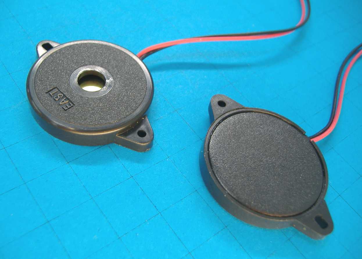

Я уже делал обзор про такие "пьезотвитеры" с повышающими трансформаторами.
Но их никто не читает, особенно если прошло немного времени.
Итог: овчинка выделки не стоит. Обычные пищалки намного лучше, понятно что дороже, вот поэтому вместо них и ставят пьезоэрзац. Для качественного звука они непригодны. Только для того чтобы что-то пищало.
Помню как ещё ДО 90-х ставили эти пьезы в переносные бубнитолы, надо было ухо к ним приставлять чтобы что-то услышать. У пьезо изначально резонанс на одной частоте, а не широкая ровная полоса. Наличие такого эрзаца ставит под сомнение всю АС. Хорошую АС не будут портить такой цацкой.
Ни такая

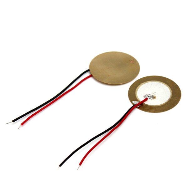

Ни такая хрень
Нормально звучать не будут.
Есть автомобильные и тревожные пьезосирены, их применение обусловлено тем что они имеют резонанс на одной частоте (усиливаемый резонатором), а значит вся энергия излучается на этой частоте, поэтому они громко воют.
В настоящих звуковых пищалках даже намёки на подобные резонансы недопустимы.
Те, которые на первом фото, напомнили излучатели, но с наклеенным пластиковым куполком с отверстием -- ставили в телефонные трубки, которые в 90-е наводнили рынок​
Те, которые на первом фото, напомнили излучатели, но с наклеенным пластиковым куполком с отверстием -- ставили в телефоные трубки, которые в 90-е наводнили рынок​
Да, это почти они и есть. Пластик с дыркой - резонантор, увеличивал громкость.
На телефонных было 3 вывода + один транзистор и получался автогенератор питаемый от индуктора ТФ станции. Хорошее практичное решение. Я его часто использовал для поделок - сигнализация, достаточно подать постоянное напряжение и свистит.
Недостаток понятен - одна резонансная частота от пьезо, а расширение диапазона добивались ухищрениями типа резонаторов.
Где-то как-то работает, но для целей звуковоспроизведения решение неважное.

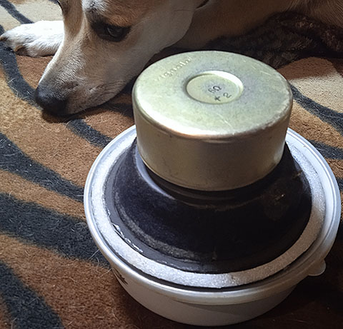

хотя обычный 3гд-32
Оно немножко "необ-бычный".
Последний из Могикан, как и 6ГД-2 (4/5ГД...)

Сами центры вида были серьезного – зачем ставить эти пьезы? Непонятно
Чтож тут непонятного??? ДИЗИГН!! МОДА!!!
Для меня удивительно, но копеечный по ценам 2012 года муз. центр (корпус плоский из металла, лицевая имеет накладку из металла)
Значит не копеечный. Копеечные с блестящей "позолотой".
сделан очень нормалёк (разбирал).
Культура производства значит.
И что странно – звучит без кривизны (правда, это мои уши так думают), хотя там D-образные УНЧ с мощностью 10 "лошадиных сил" на канал поставлены были.
Вполне реально. И для автономного батарейного питания очень разумно.
А колонки отдал, но люди довольны, туда можно простой "традиционный" ВЧ поставить.
Не видел, но сомневаюсь что их можно легко поставить на то же место - они обычно крупнее.

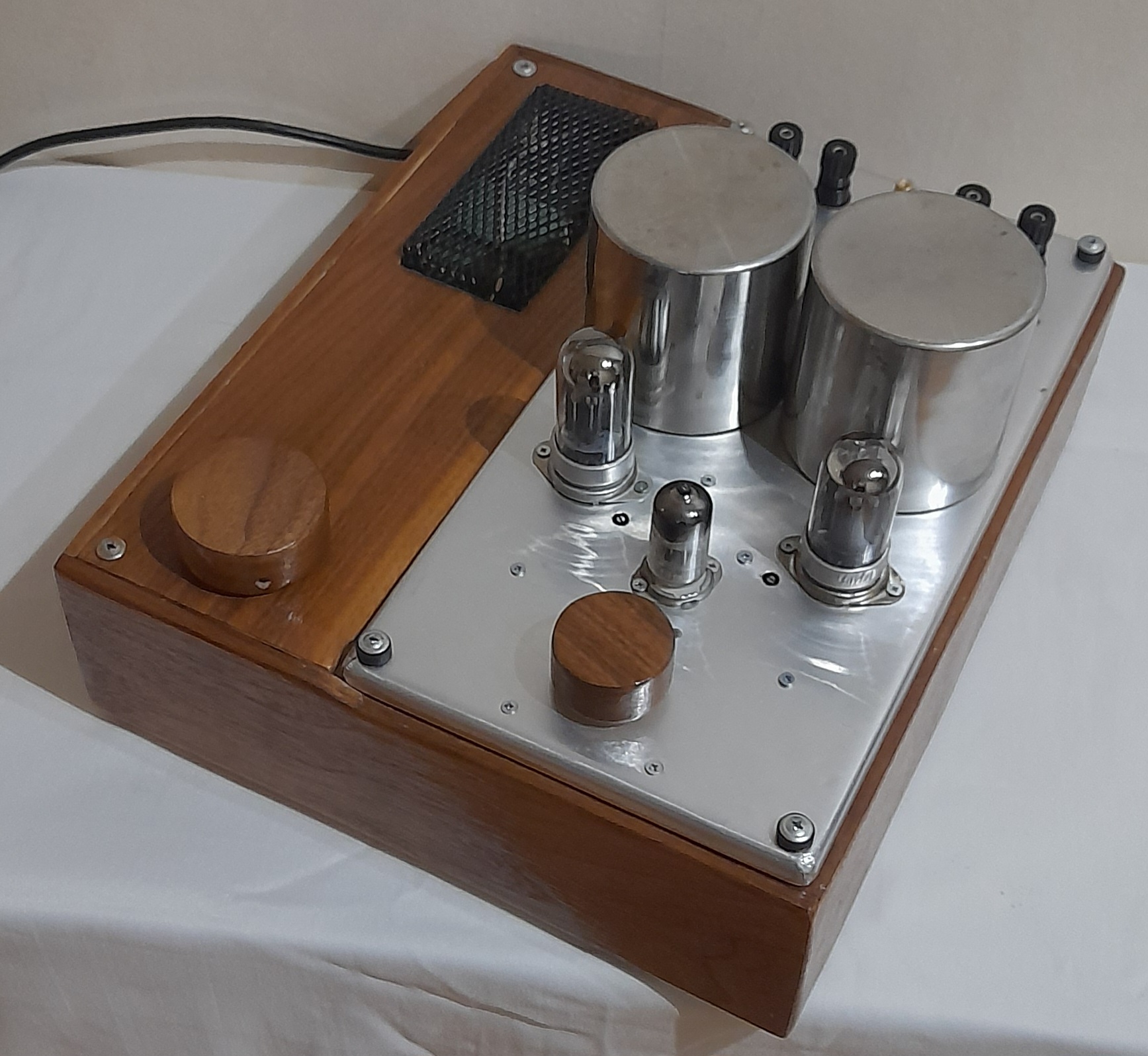

Насчет из того, что было под рукой, это верно подмечено. Собрал недавно унч SE а 6н1п и 4п1л. Корпус был изготовлен давно. Несущая панель на сайлент-блоках. Одни из пары, которая готовилась под двойное моно лет 10 назад. Оставалось покрыть шпоном и лаком. Поставил трансы, пролежавшие без движения лет 12, набил питание конденсаторами всех мастей, собранных по сусекам - 4000 мкф а выходную часть и 2800 на драйвер-вход. Поставил регулятор гррмкрсти типа Lпад из МЛТ со смытой краской и моторизированного альпса, пролежавшего лет 10.....
Сижу слушаю - и кайф ловлю, попутно думаю, это ж сколько еще можно в этот унч засунуть из того, что "под рукой" и ранее было забраковано по причине плохой "сигнатуры"? 😉

а вот не надо их в одну кучу, они между собой очень разные. И 3ГД-32 условно ширик, он сделан как и динамики для ламповых приёмников под радио с АМ у которых верхняя граница была 6 кГц.

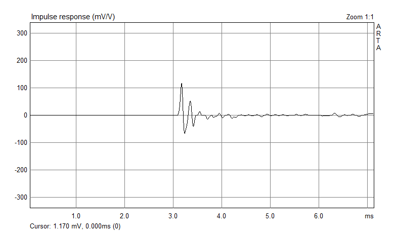

3ГД-38 после пропиток, ПАС, замены колпака неплох, но вот (пришлось-таки добавить картинку) что мне у них не нравится
Это не АЧХ, а импульс. Надеюсь, комментариев не надо. Не буду искать, но до доработок было намного хуже.
2ГД-40 слабоват чтобы взять на себя всю ответственность.
