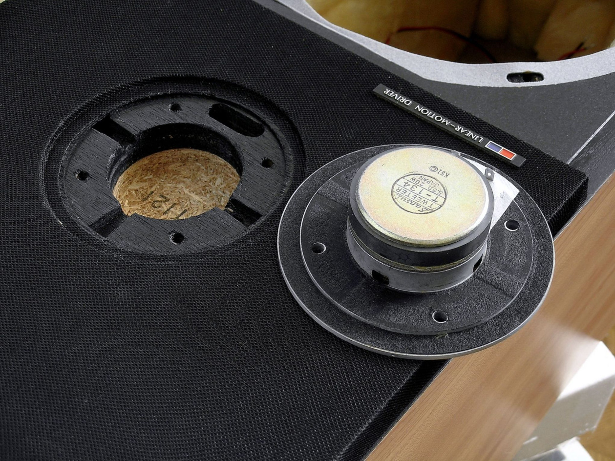

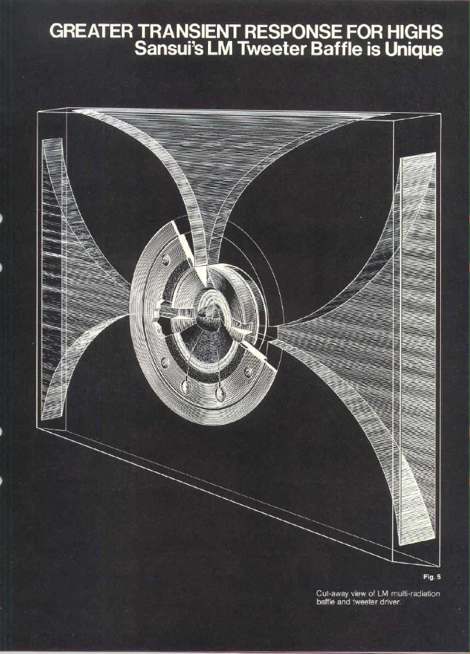

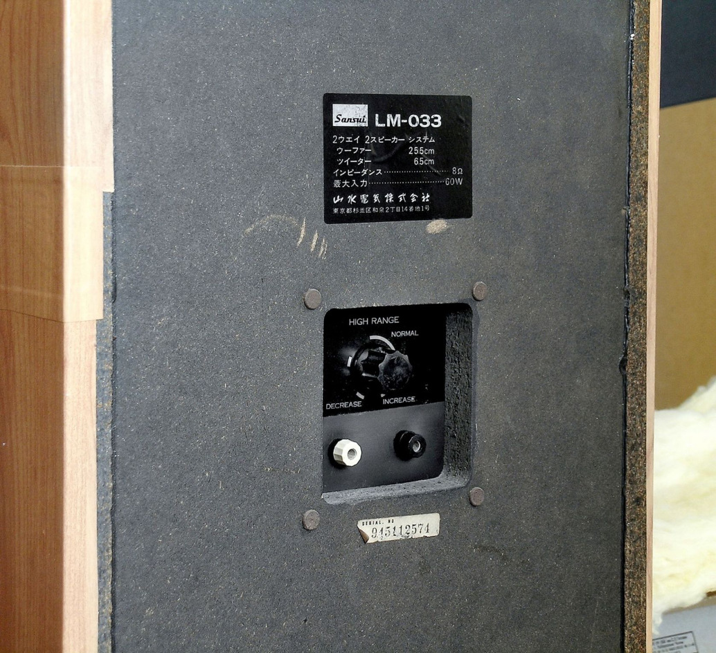

Как то не понятно...Пищик на щите?
Гасят обратное излучение диффузора. Лепестковые "емкости".

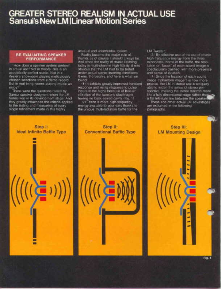

Что пишет Гугл-переводчик с японского об этой акустике:
""Акустическая система, разработанная путем исследования и измерения характеристик отклика и фазовых характеристик импульсов в средне-высоком диапазоне в реальной комнате для прослушивания.
В серии LM (Linear-Motion) воздух на задней части конического высокочастотного динамика направляется наружу, обеспечивая звуковой путь и уменьшая торможение к бумаге конуса из-за вязкости воздуха, давление перед и после того, как конусная бумага уравновешена, а передняя и задняя части уравновешены, реализуется симметричная линейная вибрация.
Более того, качество звука улучшается за счет положительного использования звукового давления сзади, а частотная характеристика в безэховой комнате и энергетическая характеристика в реальной комнате для прослушивания почти совпадают. В частности, энергетические характеристики выше 5 кГц плоские.

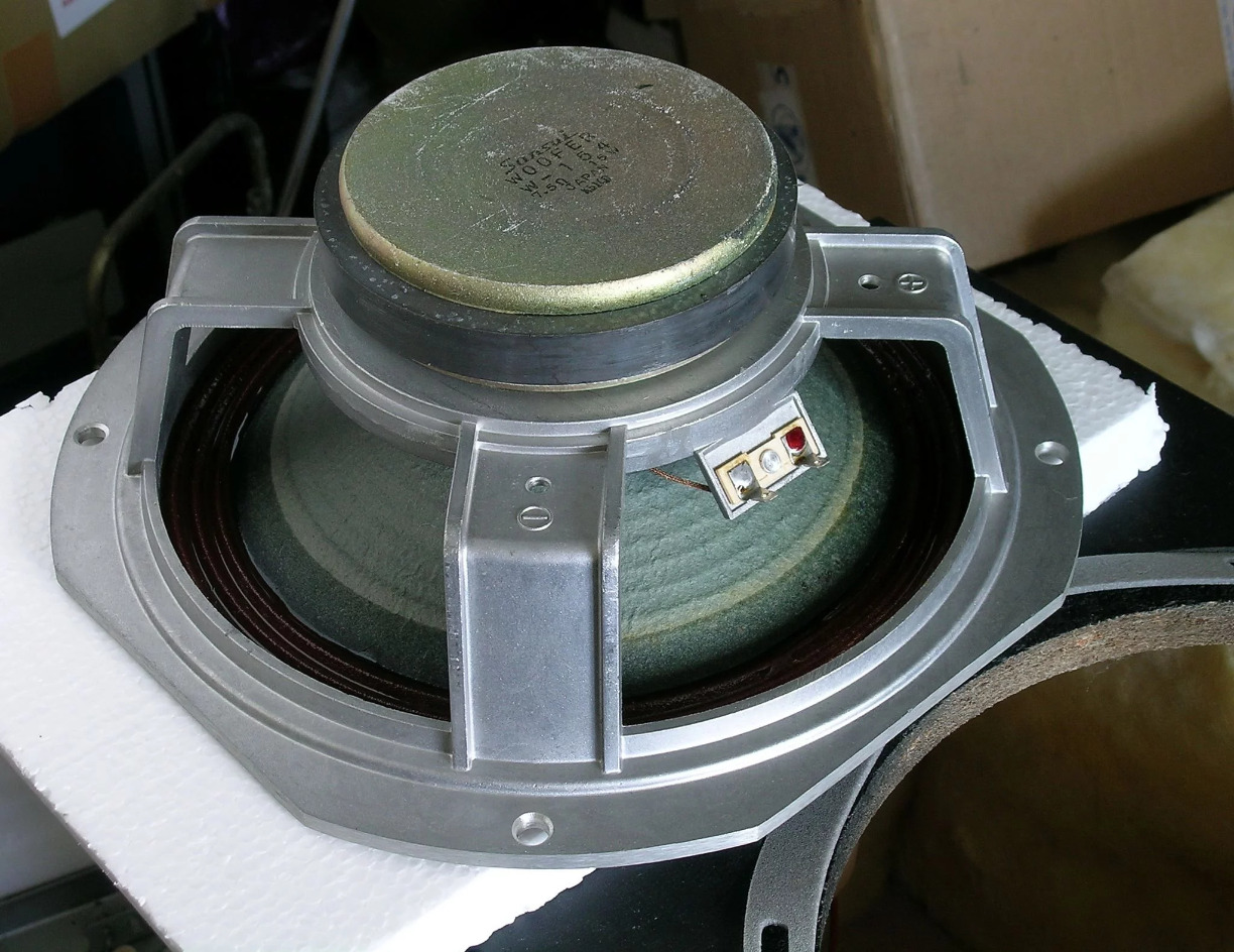

Низкочастотный динамик конического типа на 25,5 см несут в нижнем диапазоне.
Бумага конуса непрессового типа с множественным рифлением принимается как эта единица, необходимая и достаточная жесткость и умеренные внутренние потери даны бумаге конуса, и разделенная вибрация подавляется. Кроме того, вес вибрационной системы снижен за счет использования легкой конической бумаги, что позволяет улучшить переходные характеристики и высокое качество звука.
Чтобы изменить коэффициент подвески демпфера и кромки, кромка гофрирована, а характеристика удержания прототипа конуса бумаги улучшена. Это не только улучшает отзывчивость, но также улучшает линейность с момента небольшого ввода до времени большого ввода.
Вогнутый излучатель принимается как центр диафрагмы, фазовая характеристика высокой области Низкочастотного динамика улучшается, и улучшается качество звука около соединения с громкоговорителем для воспроизведения верхних частот. Кроме того, качество звука выше частоты кроссовера улучшается за счет резкого обрезания ненужной полосы высокой области.

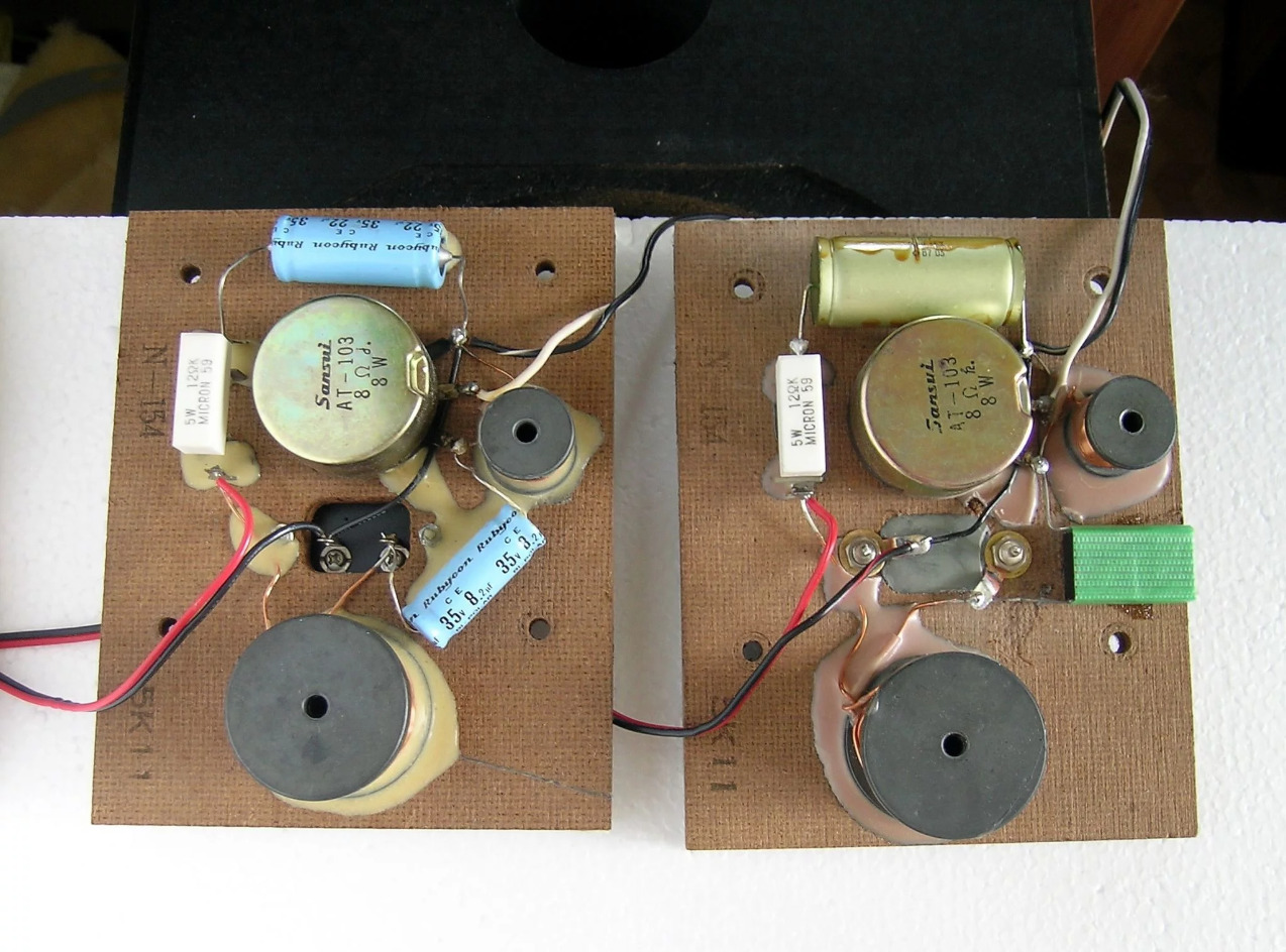

Сопротивление постоянному току, которое ухудшает коэффициент демпфирования, подавляется в максимально возможной степени в части Низкочастотного динамика сети, и специальное ядро, которое не увеличивает коэффициент искажения во время большого входа, принимается.
Кроме того, принимается неполярный электролитический конденсатор с низкими потерями, который имеет очень небольшую потерю в высокой области, и потеря в 10 кГц или более покрывается.

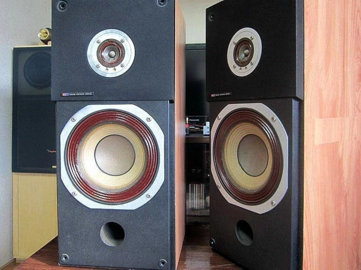

Корпус имеет удлиненную по вертикали форму за счет согласования ширины перегородки с шириной низкочастотного динамика, чтобы устранить туман от 200 Гц до 300 Гц на поверхности перегородки. Кроме того, приняв двойную перегородку, которая добавляла перегородку для исключительного использования низкочастотного динамика, перегородка низкочастотного динамика стала толстой, и бесполезный звук в низкочастотной области, вызванный звоном низкочастотного динамика, исключен. Толщина перегородки для LM033 составляет 38 мм.""
Давно на неё поглядываю как в плане покупки, так и в плане изготовления подобного ВЧ излучателя. Но скорей всего останется нереализованным как то, так и другое.
PS. А послушать бы не отказался.
