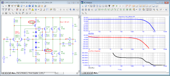

Да нет, меня то привлёк самый оптимальный, на мой взгляд, вариант - это МАКСИМАЛЬНОЕ ДОВЕДЕНИЕ 157уд2.
Ну вот считаю эту микру САМОЙ ХОРОШЕЙ.
И есть замысел, ну на дальний случай, использовать такие, с максимальным доведением, как универсальный ПРЕД УН.
Может даже как съёмный модуль.
Динозавр, вы его когда слушали? Слуховая память вещь обманчивая. Переслушиваешь - а оказывается полный шлак и казалось хорошим только потому, что лучше ничего доступно в тот момент не было в принципе.
тем не менее почти на всех дискотеках того времени крутили в основном эти усилители несмотря на то что выполнены они были на низкочастотных транзисторах и существенно уступали по качеству звука оригинальной схеме авторов. Вот некоторые параметры модели Электрон-103 с транзисторами ГТ321 (просто не нашел моделей низкочастотных транзисторов). Тем не менее несмотря на сравнительно большое ГВЗ они практически не вносят SID-искажений

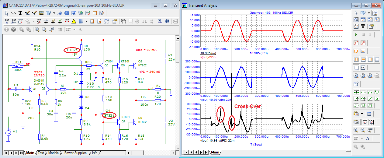

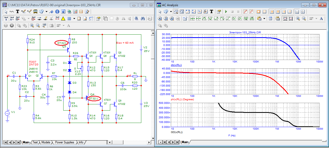

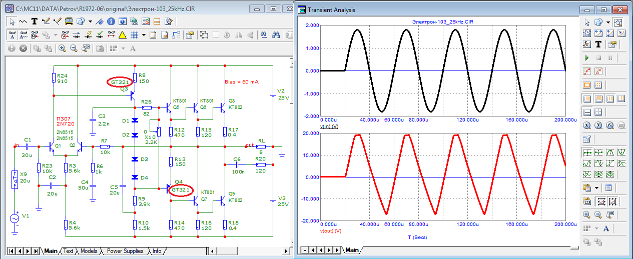

    98.4 KB · Просмотры: 100
    80.3 KB · Просмотры: 143
    80.3 KB · Просмотры: 158

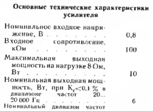

в статье указаны следующие параметры
Выходной мощности 6 Вт на нагрузке 8 Ом соответствует выходное напряжение 9,8 В(пик)

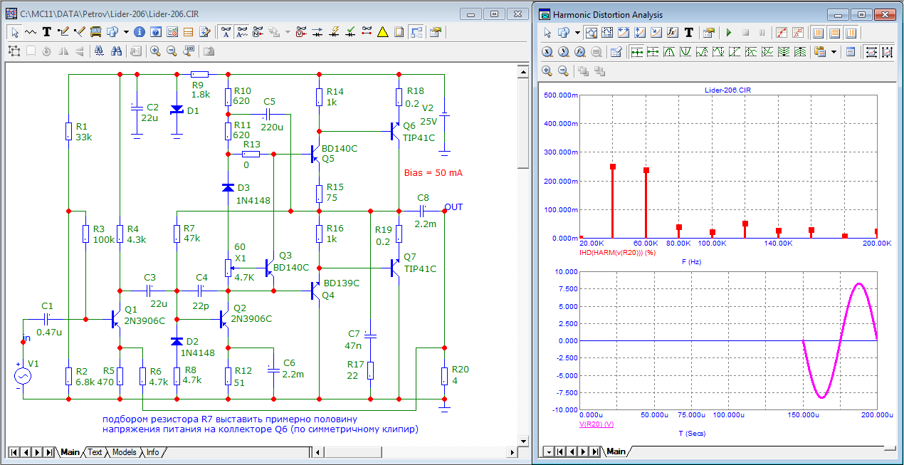

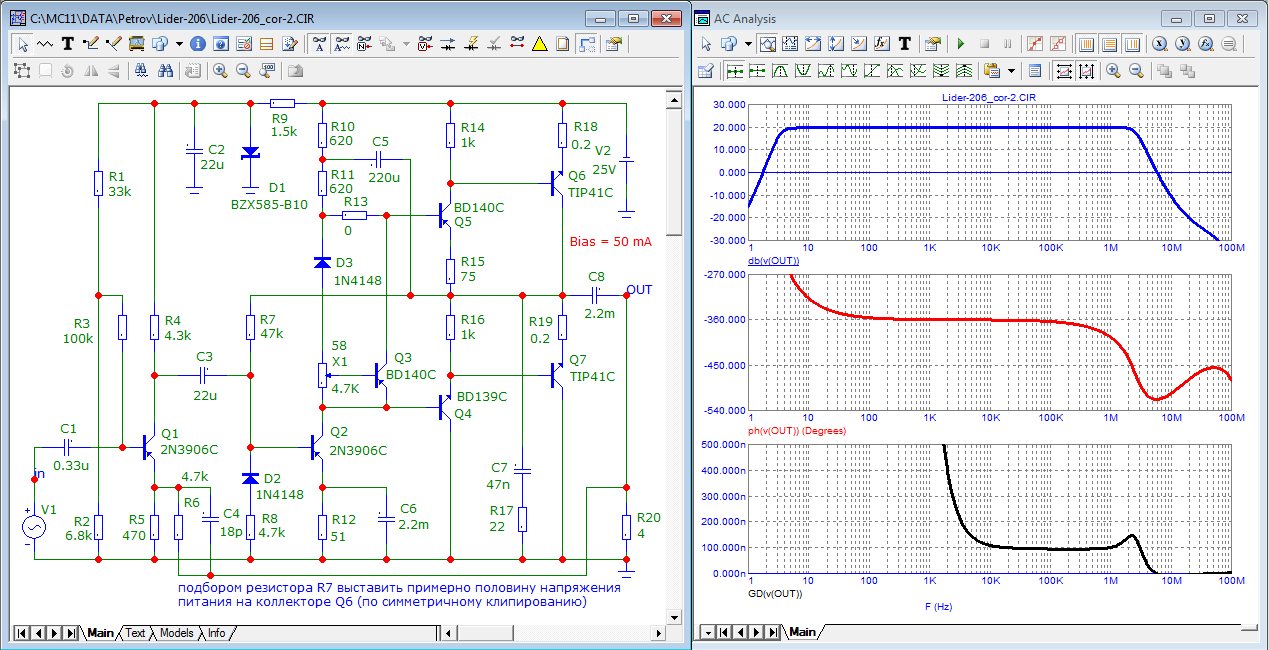

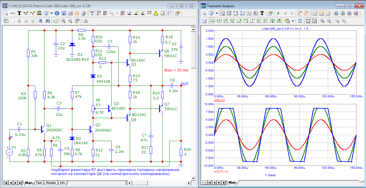

Petr-51 ну что ж ты туда сюда болтаешся то схемно....
Будь последовательным и рациональным.
ПРОэкскрементируй НЕДОведённый РАРИТЕТ. :)
Доведи до СОВЕРШЕНСТВА.
А то сунулся, спугалси и на утёк....
Вот, накось, НЕДОделку тваво творческого процессу :)
ГВЗ может быть хоть секунду, если оно в линию по частоте- то линия задержки скомпенсирует входной сигнал и твоих воображаемых "СИД-искажений"- не будет.

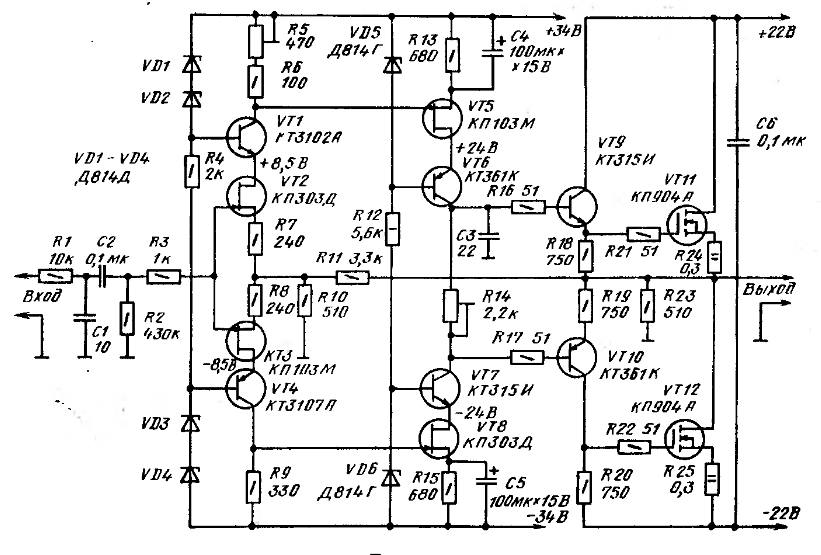

я не понял какого СОВЕРШЕНСТВА вы хотите от этой простейшей схемы? Речь шла об измерении основных параметров, что я и сделал.
Какая скорость нарастания, коэффициент гармоник на 1кГц, 10кГц, 20кГц? Какие имд? Как схема удерживает ток покоя при изменении питающих напряжений? Ноль постоянки на выходе- не плавает ли? Это основные параметры. Где они? Воображаемые сид-искажения- это вообще не измерения, и тем более не измерения хоть чего либо.

ты хоть понимаешь какой бред ты пишешь? какая частота среза будет соответствовать ГВЗ 1 секунда? И вот такие тупые здесь пытаются пудрить мозги
Это вообще безразлично , какая частота и какая задержка. Тупой у нас тут только один. Я гляжу по остальному с твоей стороны возражений нет?
Ну то есть. Что твои "искажения" состоят из первой гармоники- ты не возражаешь. Тому что они воображаемые- ты тоже согласен. Я тебя верно понял?

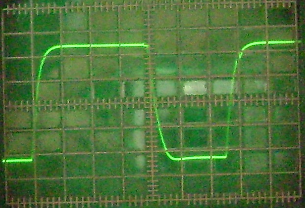

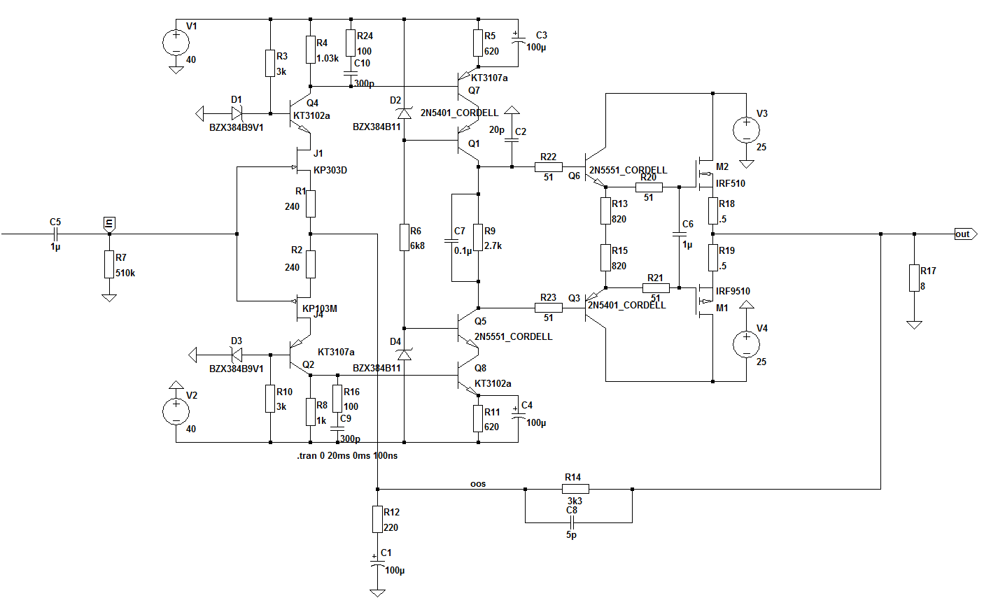

Если речь идёт об этой схеме, то я разогнал её до 100 Вт на 6,2 Ом. Звук был неплохой, но девиация нуля на выходе доходила до 200 мВ, а ставить интегратор было мне лень. В результате отдал этот усь гитаристам.
Меандр 32 кГц, ТП- 200 мА. Полевики на выходе поставил с конской ёмкостью 10 000 пФ. Хотел на предвыход поставить BD139/140 и увеличить ток преда, но тоже поленился.

Спасибо товарищу Орлову, если бы тогда были мощные Мосфеты, пусть даже только Н-канальные, наверняка он бы сваял эту схему с лучшими параметрами.
Пы. Сы. И нет никаких возбудов и всяких кондёров пикушных-соответственно.
по уму сделан переход от источника напряжения на каскоде к емкостям затворов полевиков-вертикалов, через повторители. Но душа ворчит и просит чуток попроще. Выкинуть чего-нибудь))
И еще, за кадром осталась балансировка нуля, одним подбором пар тут вряд ли, ООС по постоянке удавлена в разы отсутствием емкости в делителе ООС.
Так что, ваши мысли про интегратор разделяю.

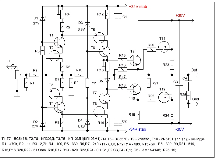

Если немного эту схему подшаманить то получится вот так. Гораздо более линейная работа и ГВЗ такие что никакой петров со своими СИД искажениями - ничего не найдёт.
понимаешь, вот ''простейшие'' если их правильно приготовить, иногда оказываются ''золотыми'' :-)
Ты, ладно, отдаю должное, ты всё ПРАВИЛЬНО перенёс. Относительно. И правильно внизу массу "+" сделал.
Но изменил некоторые номиналы от слова ''нетуда'' :-)
Потом, правильно НЕУЛО написал, данных то измерений нетУ...
Хотя это и к лучшему, пока. Поскольку схема то не доведена.,..

Так что, ты ''поковыряешь'' в стимуляторе схемульку с целью доведения до МАКСИМАЛЬНОГО СОВЕРШЕНСТВА, или тебе милее ''поговорить'' на форуме о том, о сём, точнее ничем... ?
Если ДА, то я начну тебе подсказывать шажки, которые надо будет проверить.
Если НЕТ, ну чтож, продолжай свой симпозиум :-)

Схема печаталась в Радио 1988 №3 с43
У вас в схеме все сделано абы как и не мудрено, что она у вас плавала по постоянке, поскольку цепьь ООС нужно было делать без усиления на постоянном токе. Посмотрите как сделал Неуло. Кстати и во входном каскаде он сделал правильно - закаскодил входные полевики. А то, что там накалякано от балды или откуда-то передрано не думая.
Возьмите схему Неуло, вживите туда вместо R9 смещение на транзисторе и макетьте. Хотя там могут быть проблемы с подбором входной пары полевиков, но это уже вопрос второй. Так что как в люксмане стоит подстроечный поставить на входе, чтобы крутизну плеч отрегулировать как-то в процессе.
Это схема не моя, я её взял с журнала Радио. Был заказ начинающих музыкантов собрать им усь с квази-выхлопом на дубовых N-канальных мосфетах. Вот и остановился на этой схеме.
