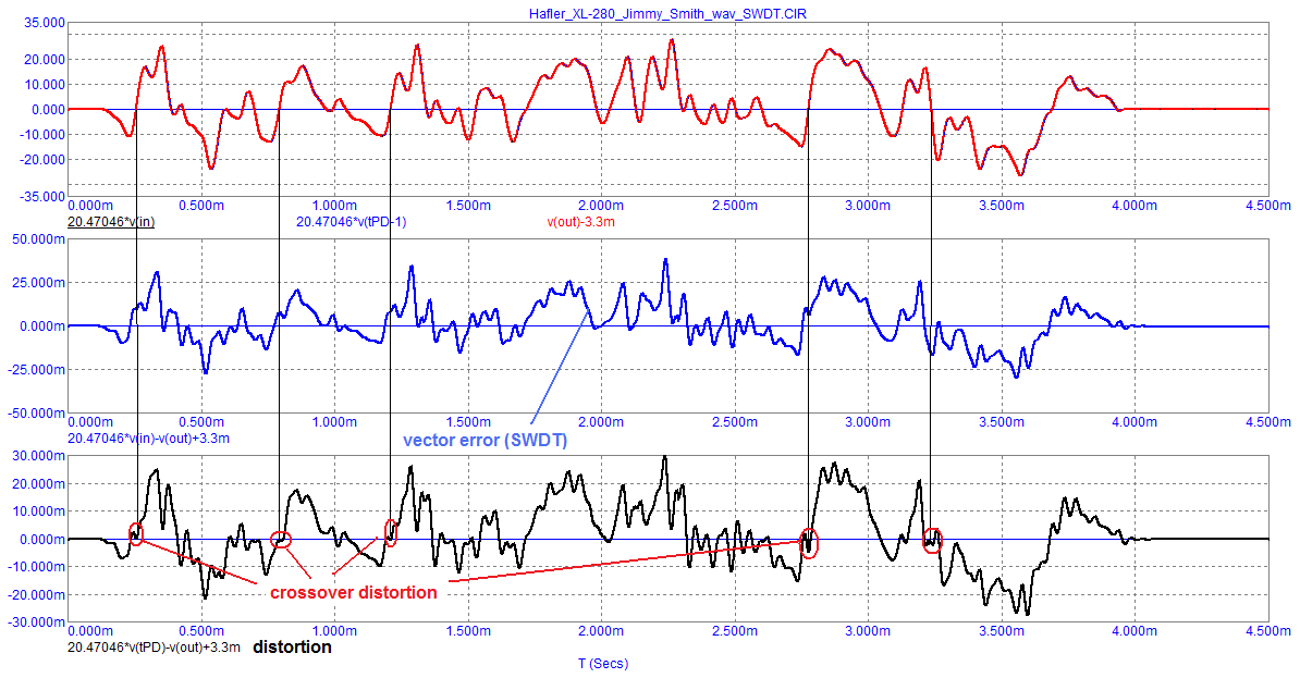

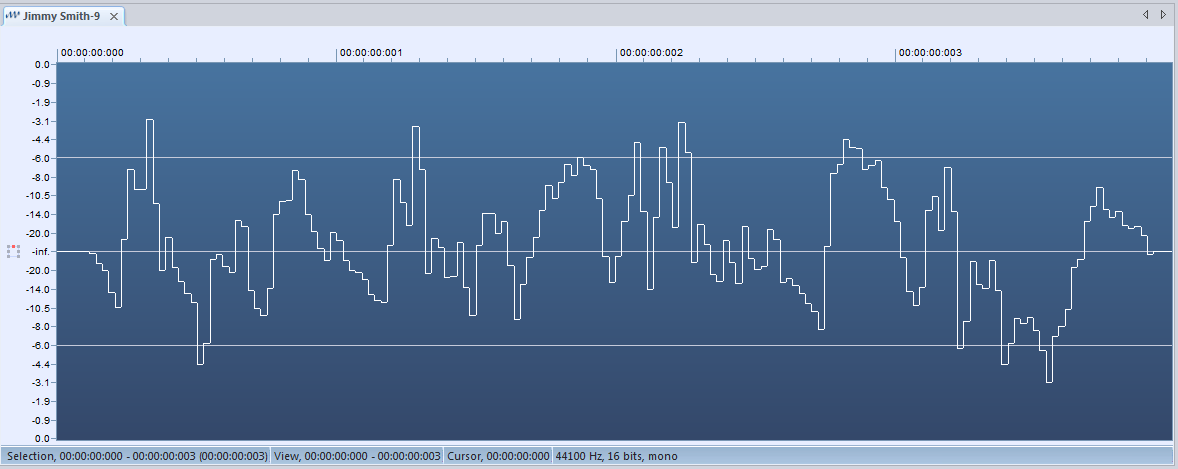

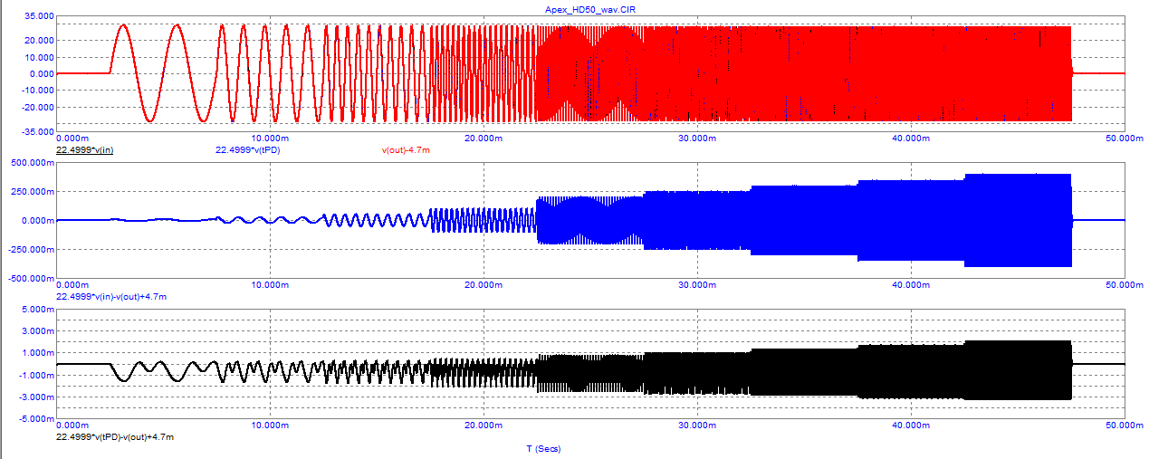

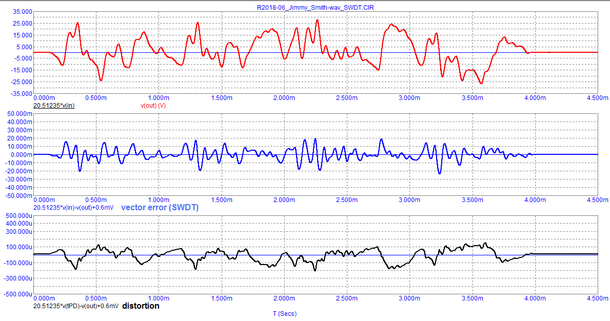

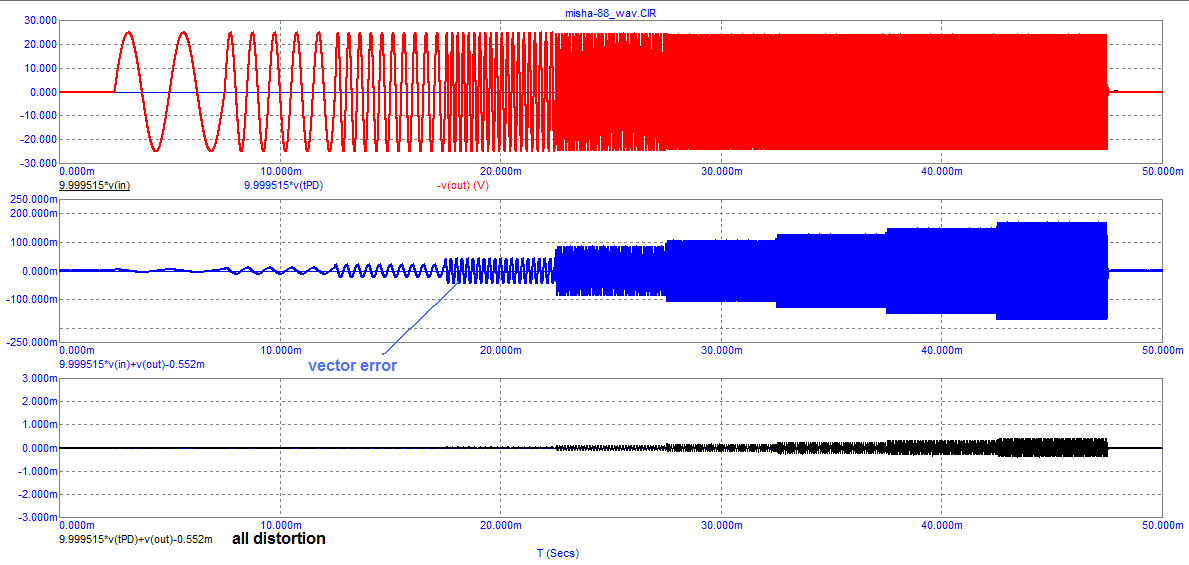

Где бы найти такую софтину, или какой-то плагин к симулятору, чтобы можно было на вход модели подавать не синтезированный сигнал, а WAV-файл с реальным музыкальным сигналом,
такая возможность есть и в микрокапе, только вот WAV-файл надо обрабатывать фильтром, как после ЦАПа

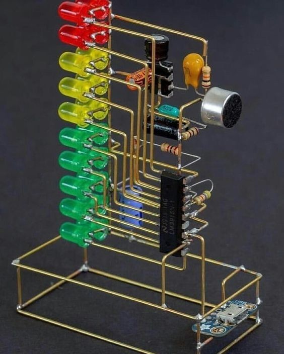

Какие платы,все навесом прекрасно паяется,обьемный монтаж)))))
помои - паяются. это верно. спаяй "Простор" навесом в полном обвесе, я с удовольствием посмотрю на сие чудо.
это шутка)))хотя схемы унч на 10,,,15 транзисторах без проблем паяются,прямо на радиаторе на выводах транзисторов и нескольких стойках причем с малыми паразитами тк на воздухе,зато интересно,как картину рисуешь)
