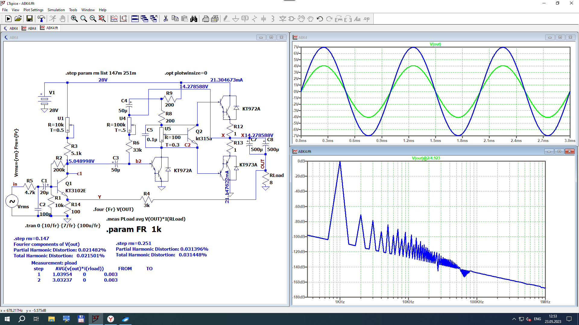

Главный измерительный прибор на схеме выглядит как точка "out" на выходе. ЗЫ пометки на схеме мои для одного упоротого любителя мс.

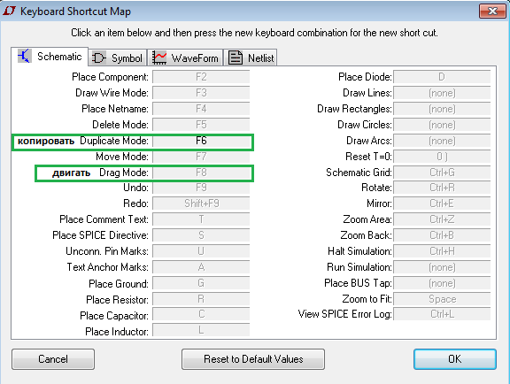

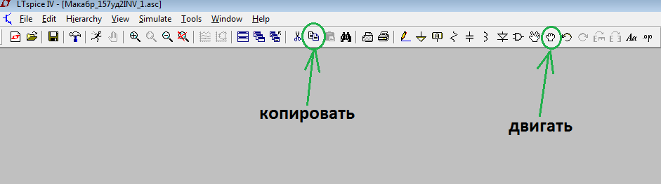

да не приборы,а рисовать схему в симе удобнее,копировать и двигать элементы
я с симе за 5 мин нарисую то что в спайсе займет 15 мин,может привык,,,,,

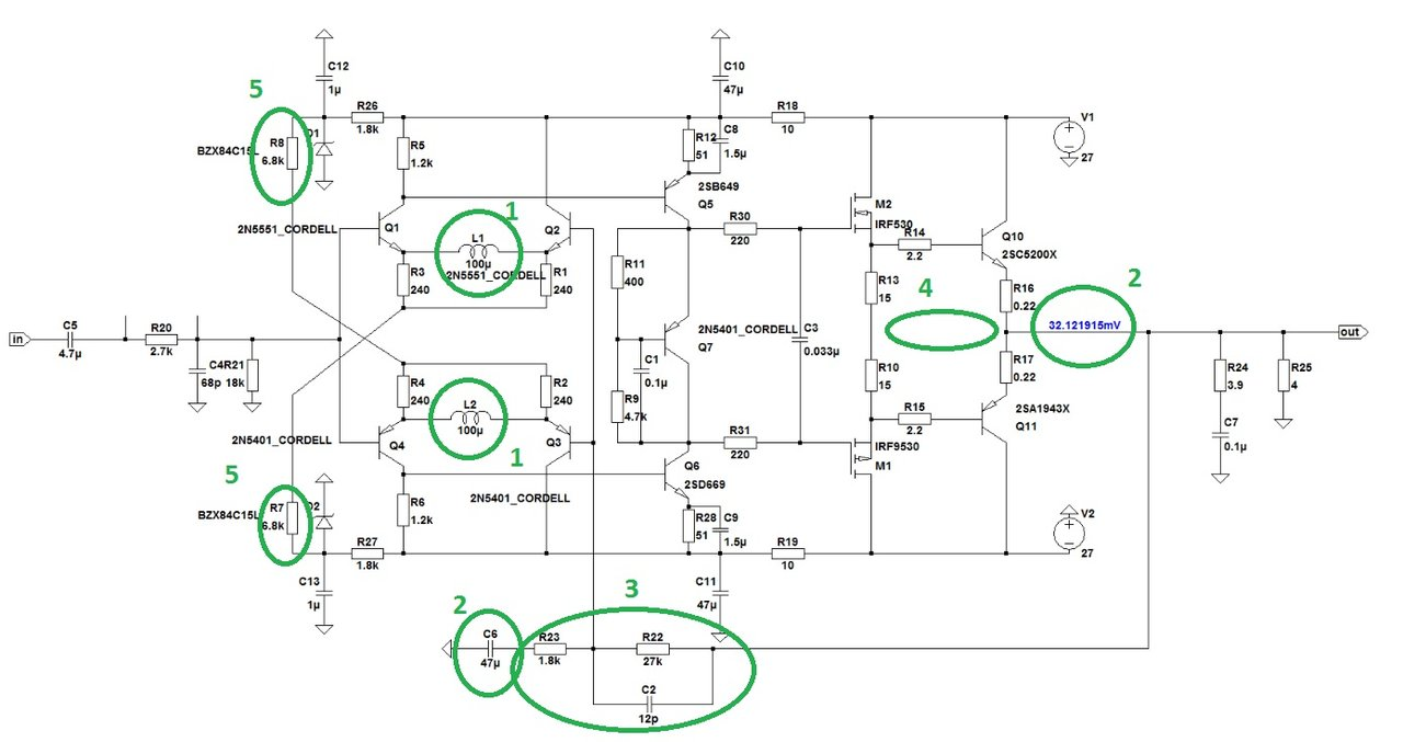

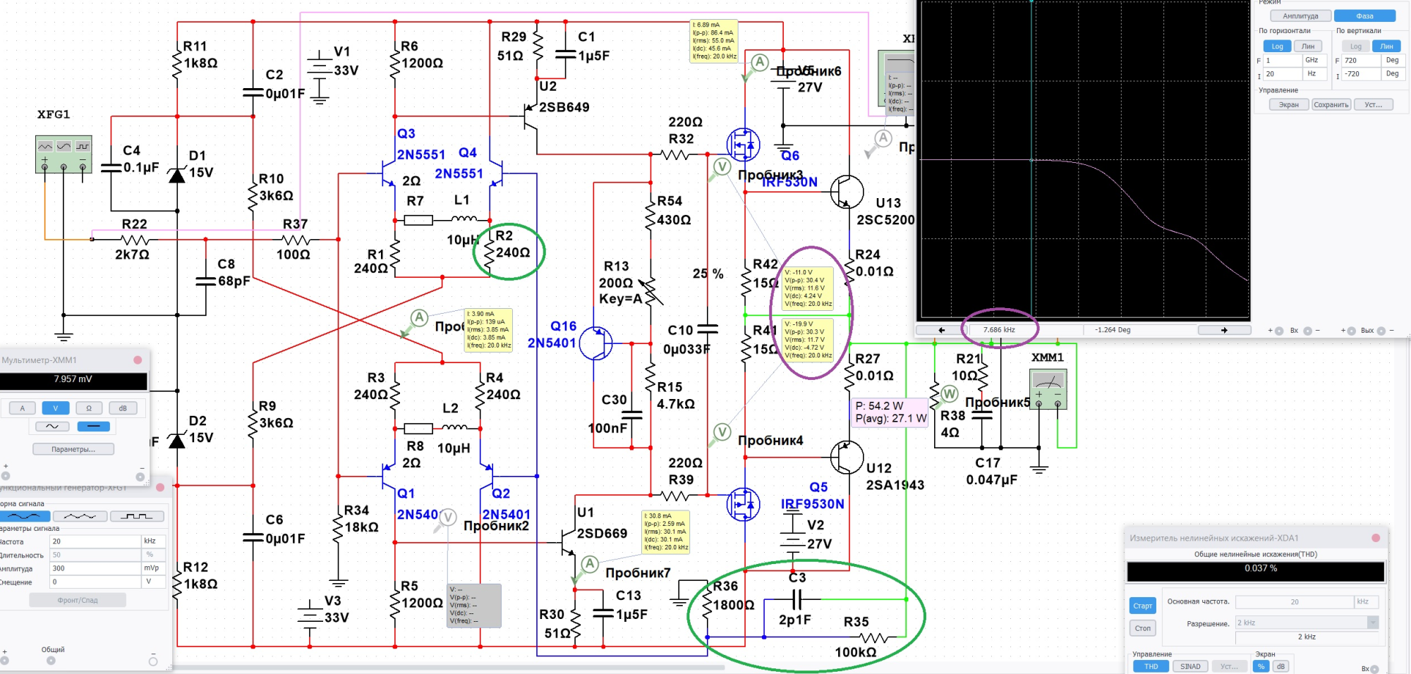

АВК,у Селфа одно,у Алексей1 в симуляторе другое,т е при не симметричном съеме сигнала с диффкаскада он ничем не лучше ОЭ,а при симметричном линейнее в 17 раз
делай с джифетом 2SK170 в первом каскаде он намного линейнее,и крутизна приличная 22ма\в,только схему переверни,чтобы в уне p-n-p стояли и шиклай был вверху,тк он n-канальный,чуть хуже кп 303,307 из за меньшей крутизны
и миллера выброси,сделай трехполюсную коррекцию
а модель для анализа можно? или хотя бы просто схему
Нет. Не удобнее. Ты просто ЛТС не умеешь.
а модель для анализа можно? или хотя бы просо схему
какую? усилителя или сравнения дк с оэ
я в нем не работал,в капе и симе только,а спайс пробовал,чего то раздражает нет удовольтствия,привык копировать и двигать элементы а не выбирать каждый раз
Я про мс могу судить только по качеству схем которые наблюдаю. Как там рисовать да что- не в курсе. А вот глаза сломать- за нефиг делать. )
там берешь основное- резик кондер и транзистор и все,,,,копируешь и передвигаешь куда надо,поворачиваешь,а потом уже параметры нужные выбираешь
А шо, в спайсе не копируются и не двигаются?))

может быть я не пробовал,в симе очень удобно выделил перетащил мышью и тд

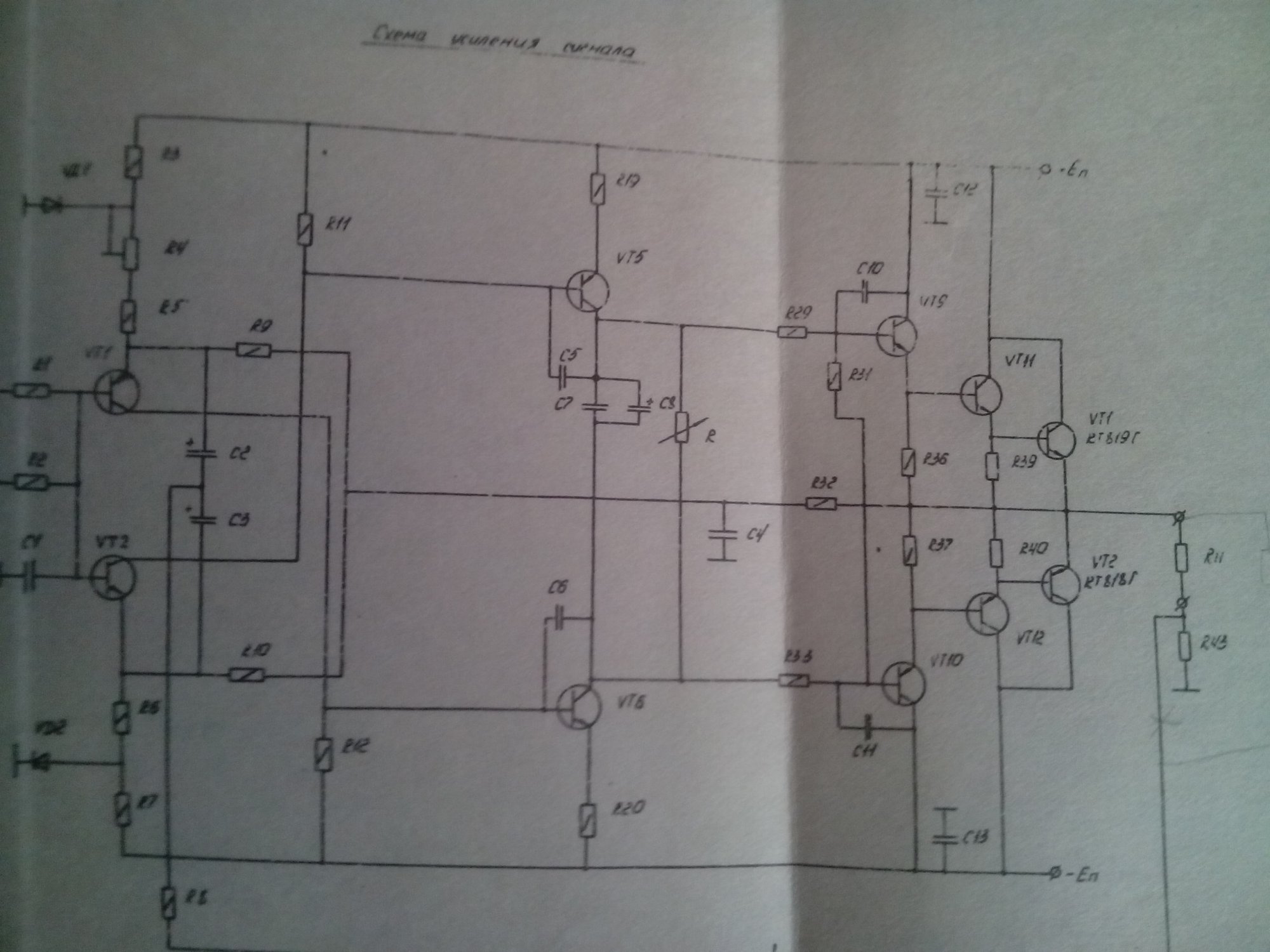

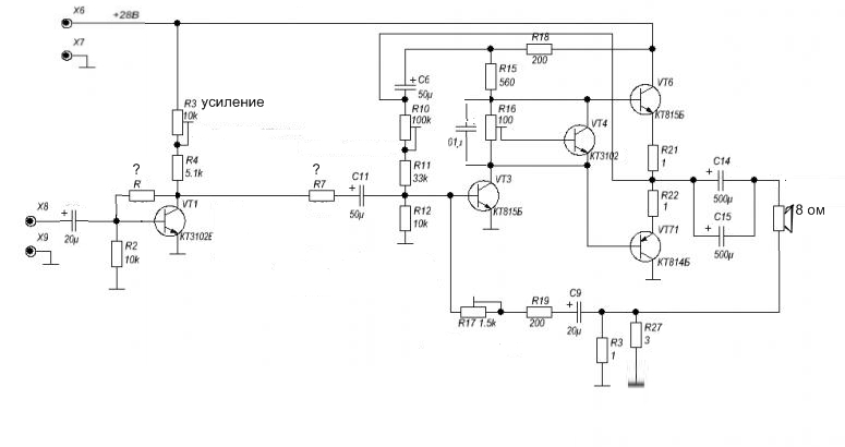

Ладно. Есть 2 схемы. Реальные, тоесть уже в железе.
Схемы тут ниде выложу.
А то меня за мою ''любовь'' к КВАЗИ уже затюкали.
Вот, может чего толкового по их улучшению подскажете.
Только они у меня в очереди ПОСЛЕ квази стоят.

я ж тебе квази нарисовал как переделать ,вот и делай,что еще надо?
а это симметричная схема ,но она требует подбора бэтты в плечах как можно ближе,это тоже как бы развернутый дифф с симметричным сьемом сигнала и миллера убрать сделать двухполюсную коррекцию
а зачем ОС в последней схеме? на эмиттер первого каскада?

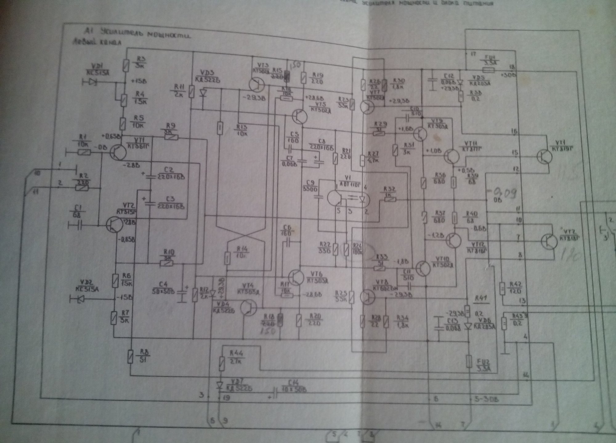

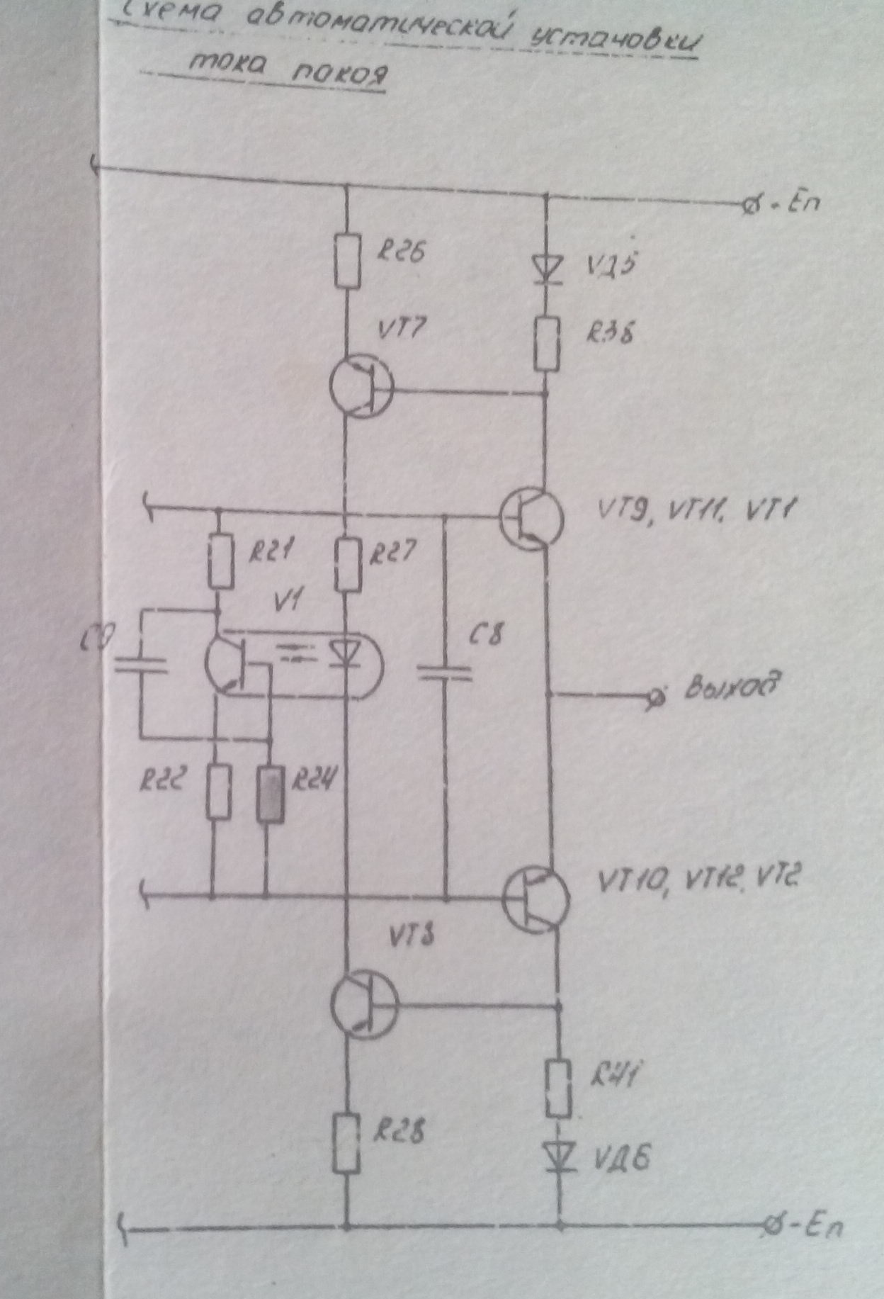

Мощная схема - как есть.
Единственно выходники я в 1991м заменил с пластика на металл и в БП добавил по 22000 МКФ в плечо.
Так вот, планирую шунтировать электролиты по 220мкф в ООС плёнкой по 4,7мкф, и заменить столько же в симметрирующе-разряжательный конденсатор вместо 0,068.
А по слабой схеме, то это мне посоветовали ТАК переделать, а на самом деле она сейчас такая - схема внизу

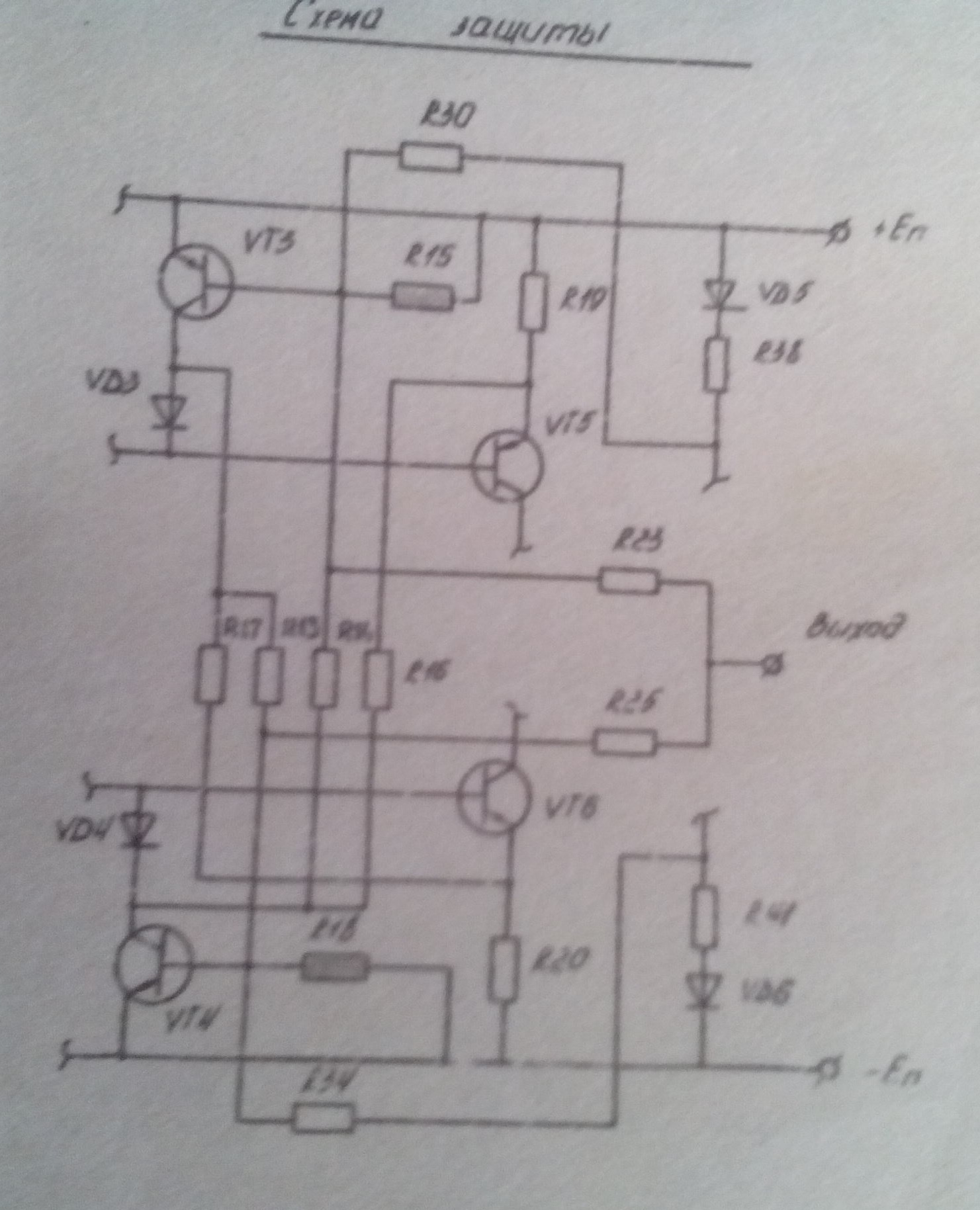

А схема-то, практически как в "Корвет 100У-068СМ"! :)
Кто от кого вдохновлялся?! :)
На досуге - прогоню в LTspice. Забавно!
PS
Только цена огорчает, сто тридцать пять рублей СССР, это мне было недоступно...
Так что, - отчасти и хорошо, что я про него не знал в то время.
PPS
Всмотрелся в Приложение №4.
Нет, это не ЭА, транзисторы ВК будут-таки запираться. Но средний ток покоя удерживаться должен, правда, он конский - от 100 до 300 миллиампер. У моего "Корвет 200УМ-088С" столько же, - но суммарно в 9 (девяти) запараллеленных транзисторах каждого плеча, по 33mA в каждом...
Оптронную цепь уже видели в каком-то пафосном Denon'е, за огромные деньжищи.

Я сугубо про способ слежения за сквозным током ВК говорю. В "Корвет 100У-068СМ" тоже есть датчики тока в коллекторных цепях ВК, и там действительно предотвращается запирание транзисторов.
