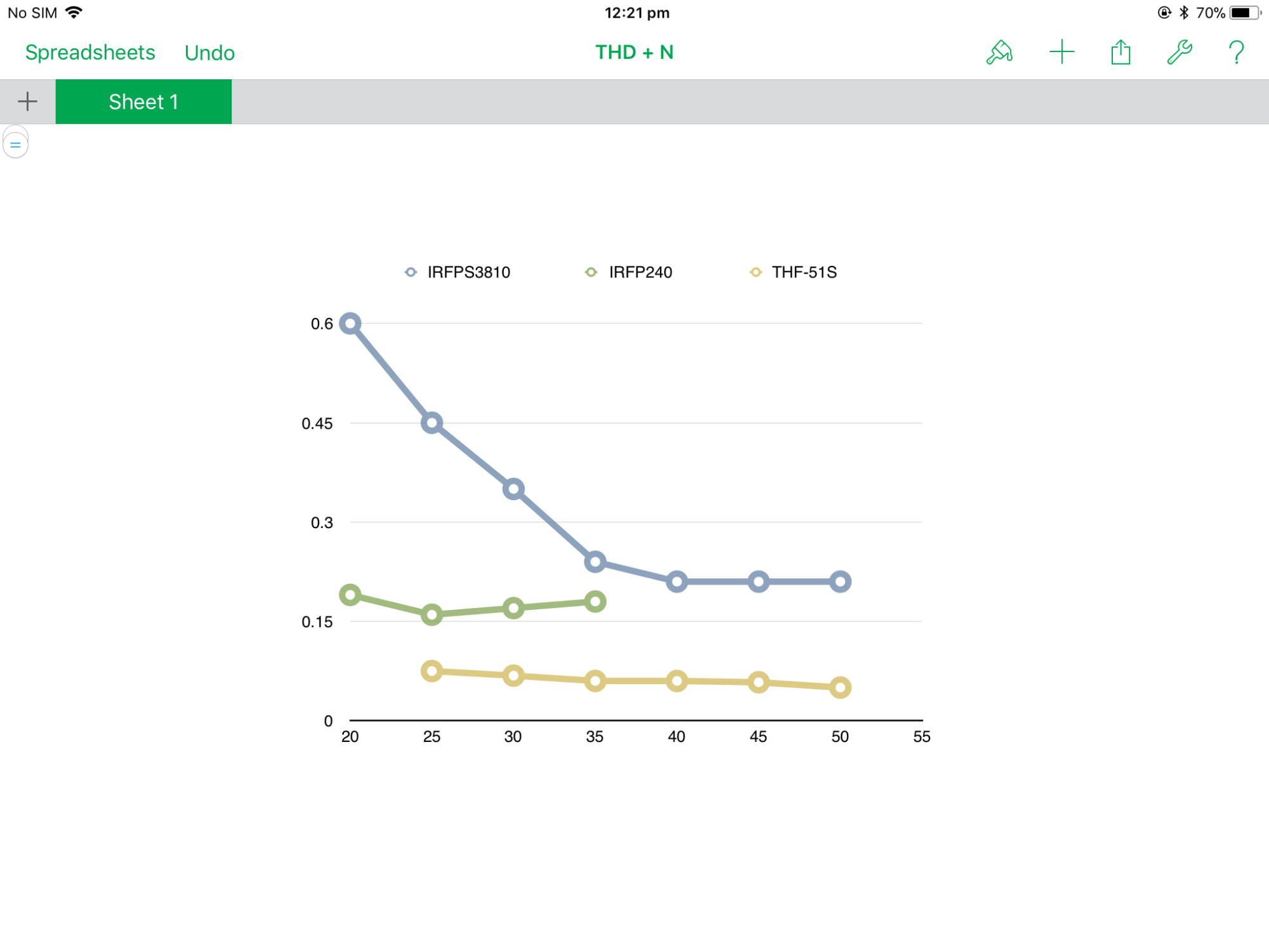

На картинке показаны каскады на 2SK1056 и 2SC3281, подчёркнуты вторая, третья и сумма десяти гармоник,
видно, что биполярный лучше в 10 раз.

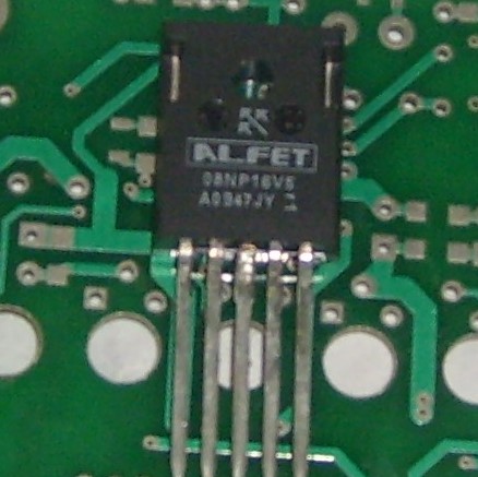

А по мне лучше такие полевики от semelab ALF08NP или отдельные N и P ALFN16/P16
    74.9 KB · Просмотры: 149
Зачетные семелабы.А как вам такие ?
Вчера спаял выходной каскад, подстроил смещение затворов, вывел ноль на выходе. У них заметно различаются напряжения открывания . Исправил недуг.

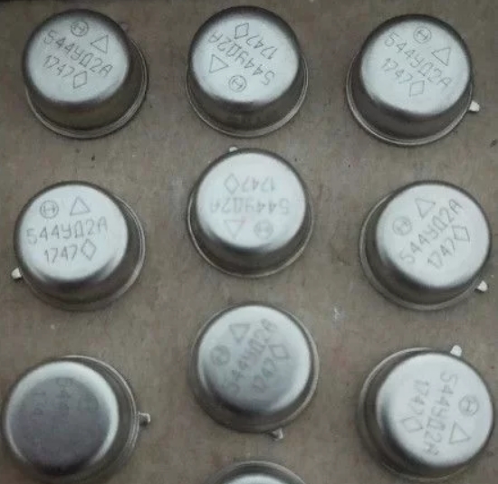

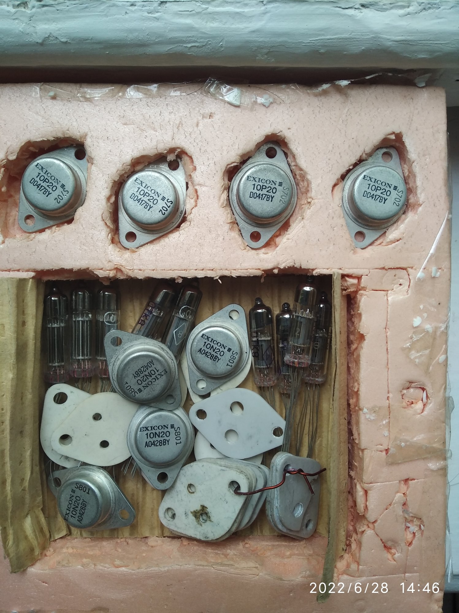

Сейчас прогнал в макете два варианта УНЧ на опере с парой латералов Эксикон 10N20-10P20 . Опера взял OP42EZ и наш 544УД2А в пластике.
Без вольтдобавки с питанием 32 вольта опера выдают 10 вольт на выходе. Питание оперов стабилизированное 20 вольт. Наша 544 УД2 спокойно работает с таким питанием, холодная.
Вольтдобавка увеличила выходное напряжение до 15 вольт эффективных, рука обожжена об раскалившуюся нагрузку. На 7 Омах получил 32 ватта на 5 -ваттном резисторе, бедолага....
Привык К трем куриным ВАТТАМ от лампача, а тут такое...
Наша микросхема нахлобучила импорт по всем статьям, и полосой и формой сигнала и по устойчивой работе. ОР 42 отказался работать без цобеля, загенерил на повышенном питании, а 544й хватило емкостишки в 51 пики между 1 и 8 выводами. И красота.
В общем, выбор тот же. 544уд2 А в металле и Эксиконы в металле. И слушать будем-......правильно!- Джаз и арт рок.

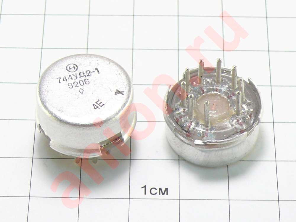

Аналог К544УД2 - 744УД2-1. Последний раз покупал у тетки на авито, рассказала что отпускная цена с завода 544 - 680руб. а 744 - 1500руб. Купил первые именно никелированные по причине лучшей сохранности в процессе эксплуатации ножек чем у позолоченных.
  • 744UD2-1.zip
    744UD2-1.zip
    344.9 KB · Просмотры: 135
    45.7 KB · Просмотры: 194

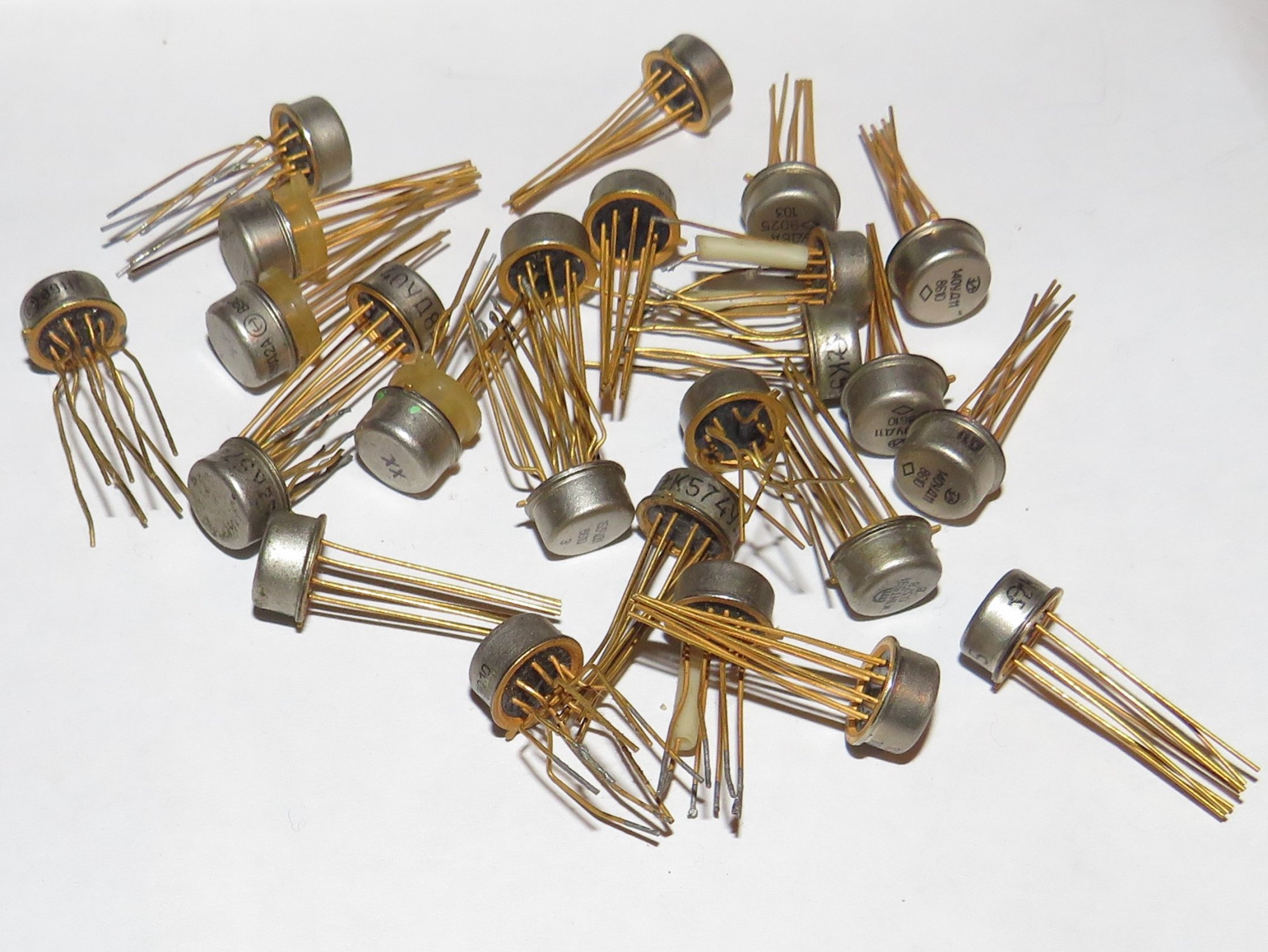

У меня советских времен в золоте оу разные от уд6 и уд8 до 544уд2,574уд1 и140уд11. Вот один пакетик нашел . В глине не стал фоткать.

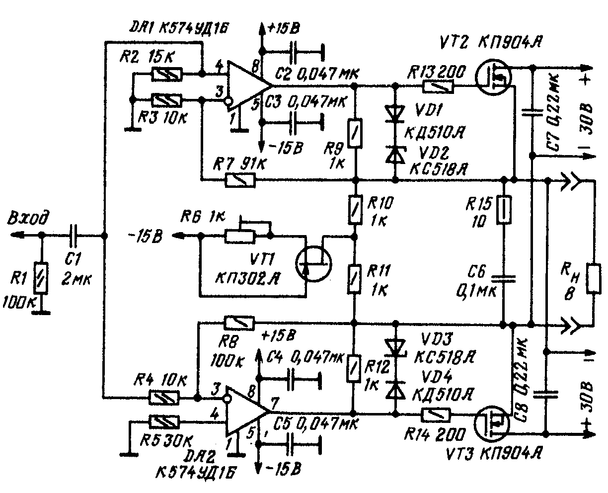

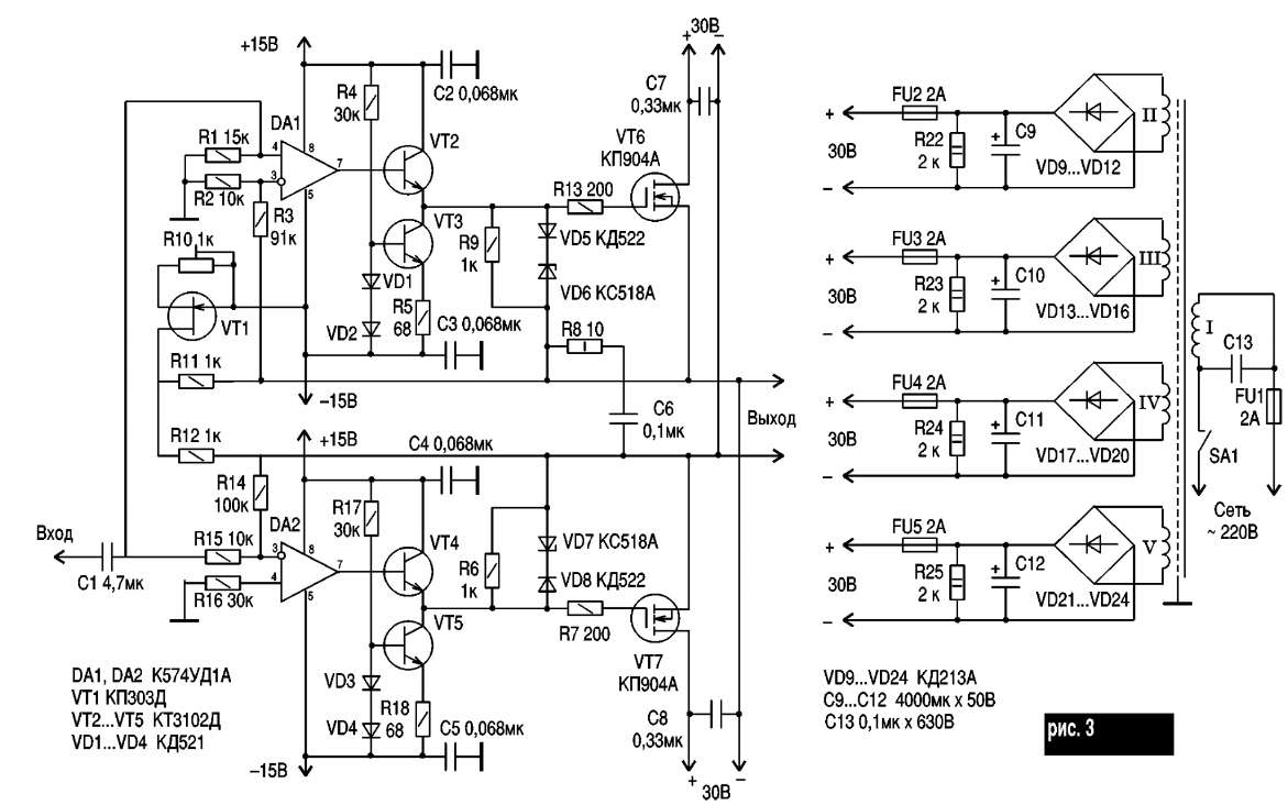

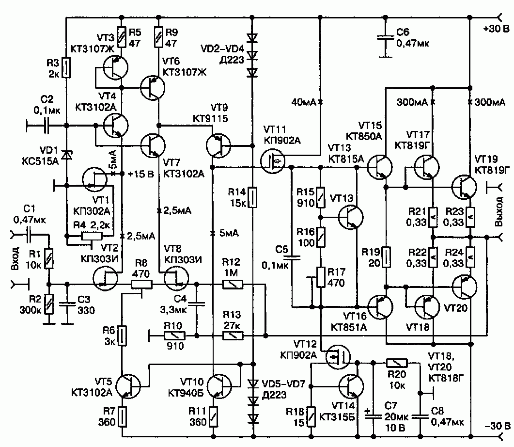

цирк на 2п904 А. Иванова из Иваново
У Иванова из Иваново не цирк, а обычный усилитель. Радио 1988 г. номер 9, стр. 33
А цирк на КП904 есть несколько схем
Что-то здесь не то. КП904 не JFET, как КП903.
Может, в нем были три запараллеленных, тоже "плоскостных" КП901?

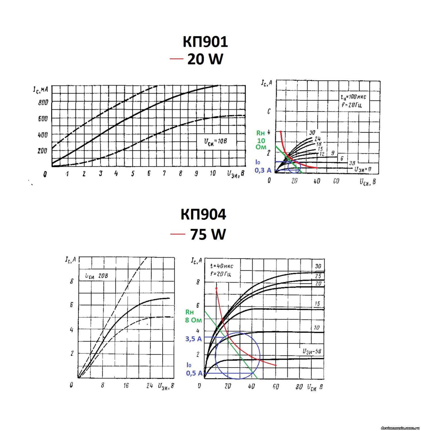

Ой, конечно же, 901й полевик, виноват, не 903й. Исправил.

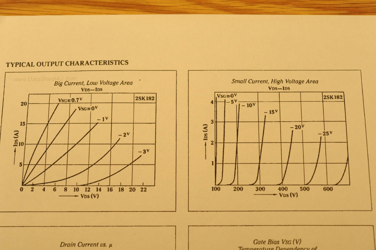

На паспортном графике, что привел в сообщении 661, есть детальная демонстрация разброса ВАХ КП901 на начальном участке.
Видно, что верхняя линия частично открытого экземпляра, и средняя линия хорошИ.
Но нижняя, у тех, что имеют минимальный ток, при том же смещении, безобразная S-образная.
Так что еще вопрос, на какие нарвешься.
КП901 можно, и выгоднее пустить на маломощные однотакты?
Так верхний вроде его. По крайне мере именно этот я и делал. На 544, 574 работали нестабильно.
КП904 это три в параллель КП901 на одной подошве, видел фото вскрытого 904-го.
Но беда 904-х - дикий разброс, там есть запертые при нулевом затворе, а есть и открытые, найти пару -нужно ведро таких.
Надо читать внимательно: 2П904. Уверяю тебя- там, откуда их мне презентовали, они были практически одинаковы. Из ФАРы.

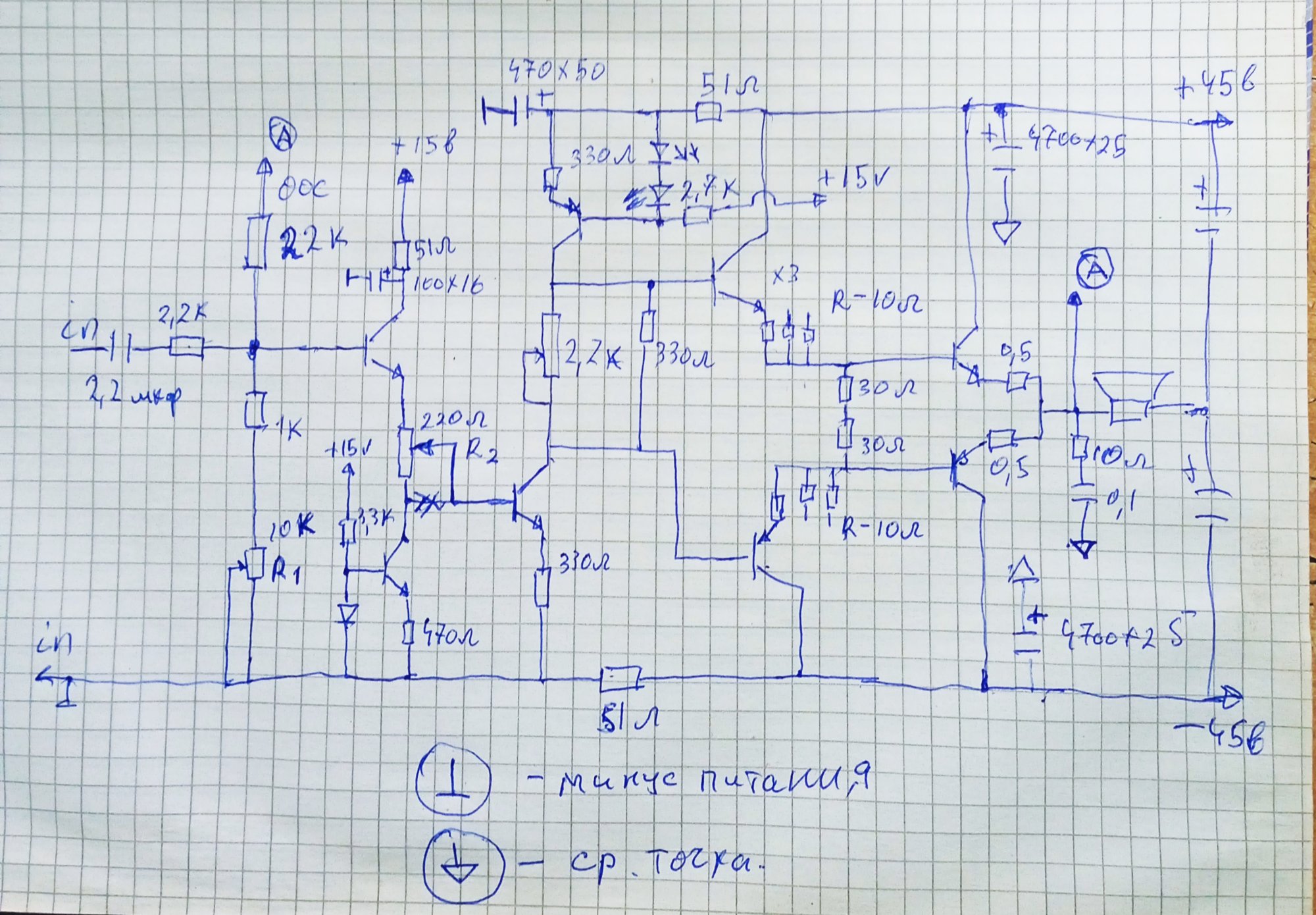

а что то практическое существует ? я пока только Беслика накопал (ну там их на выход пристроить)

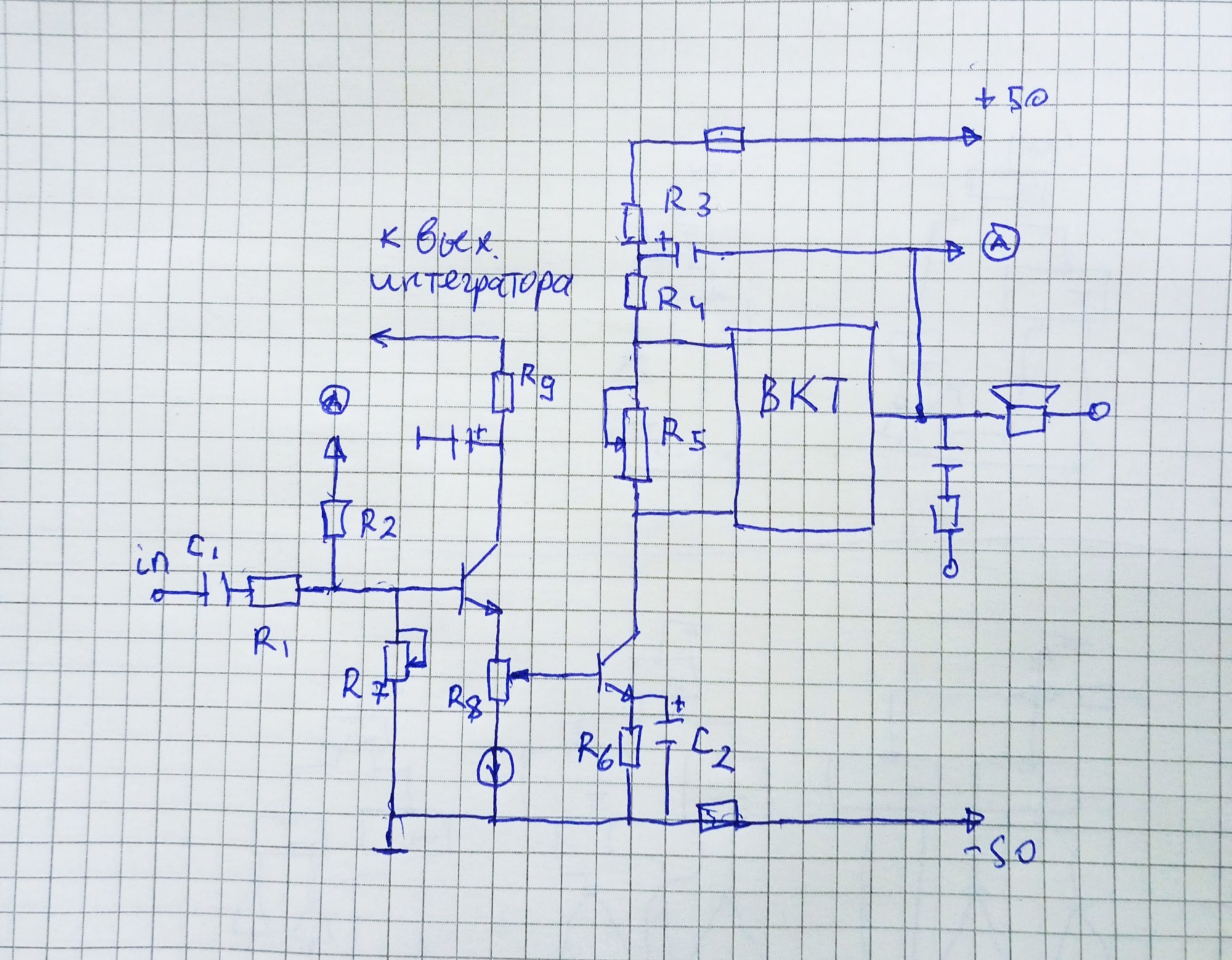

Я не знаю ваш уровень подготовки, а так то есть, но пока вот в таком виде.
Одна - принципиальная, вторая - концепт.
Она рабочая, но не оптимизированная.
Смогу заняться оптимизацией только в апреле -333.jpgIMG_20221217_144827.jpg мае, не раньше.
