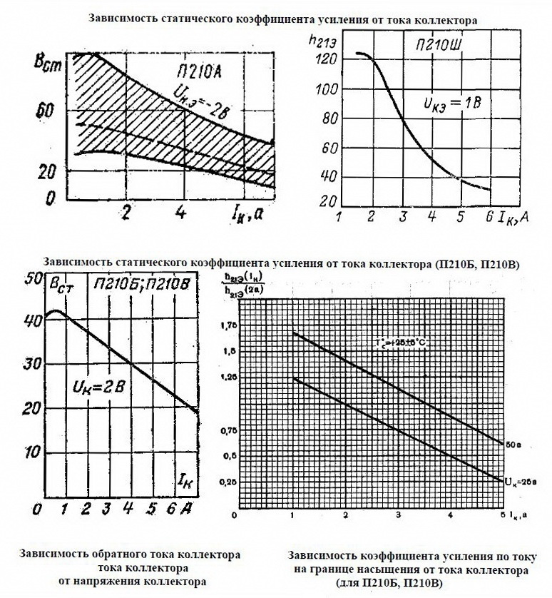

все верно , вот только у п210 типовое усиление 20 , а у теслы типовое 100
И реальной частоткой , линейностью с говно П210 нельзя сравнивать ну никак!
В схеме с фазоинверсным трансформатором у П210 частота реальная 16-20кГц(из практики).С нормальными транзисторами будет больше двадцати.В схеме Кёртинга на АД166 30кГц призавале в 1.5 дБ

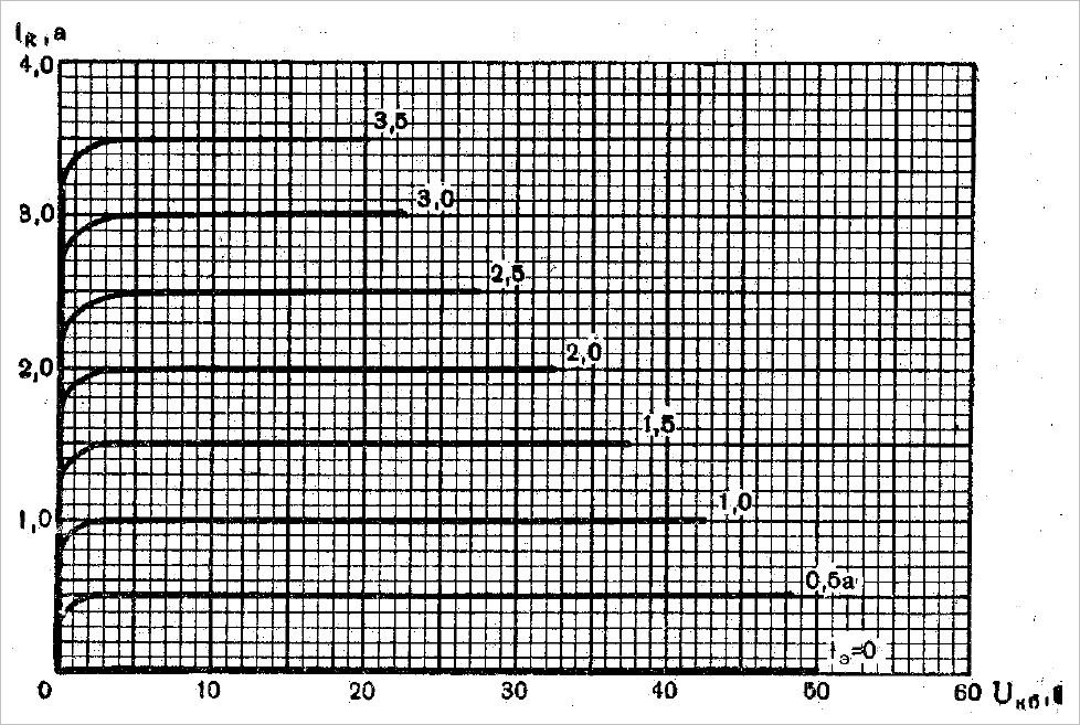

Типовые выходные характеристики П210Б(В) в схеме с общей базой. Святослав_ любит такие линейности _hm_
Мне бы на LTspice или они подходят на любую программу?
Картинка красивая,спору нет.Вот только на выходе он с общей базой используется?

Это был прикол, что его обсуждать, говенный прибор для широкополосного усилителя, с большой зависимостью бэты от тока коллектора. Для многополосного П210Ш и то с натяжкой.

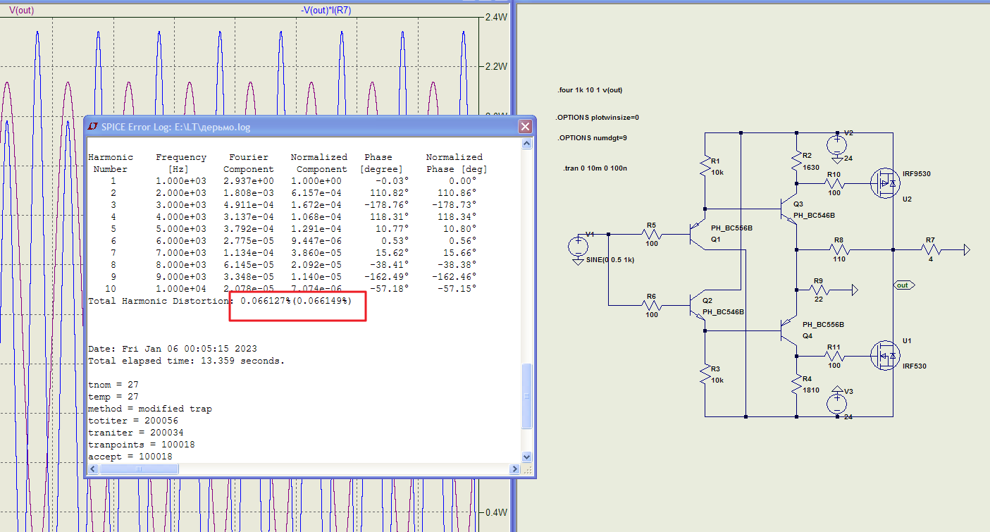

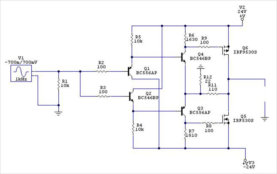

Накопал схемку усилителя MJ-amp. Связь по постоянному току, без конденсаторов, нелинейность -0,5 дБ на частоте 2 МГц, выходное сопротивление менее 0,1 Ом, мощность 35 Вт при рассеивании 80 Вт, ультранизкие искажения 0,00001 % при 1 Вт, 1,5 А ток покоя класс А.
Дело за малым, добавляйте...

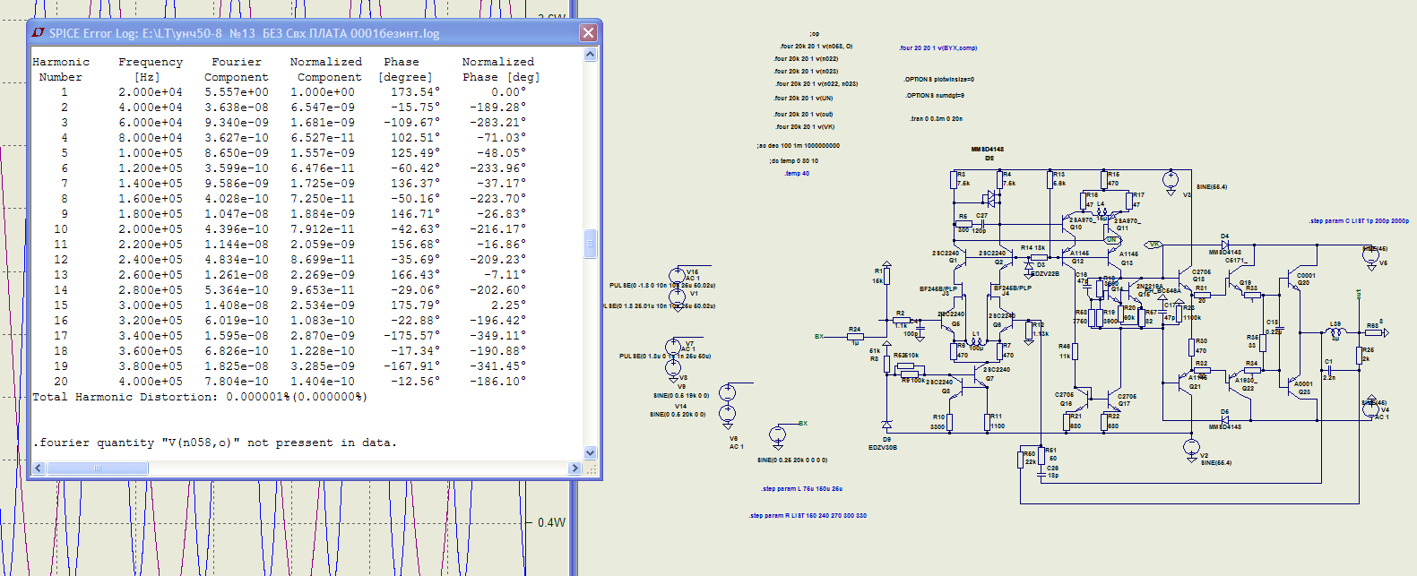

Нет там никаких нулей на килогерце. Есть 0,07% на одном ватте:
А так у паршивенького современного уся на 20 килогерц и 2 ватта:
Rн - 8 ом по идее должно быть, а на выходе установить 1 Вт а не 2,3 Вт.

Накопал схемку усилителя MJ-amp. Связь по постоянному току, без конденсаторов, нелинейность -0,5 дБ на частоте 2 МГц, выходное сопротивление менее 0,1 Ом, мощность 35 Вт при рассеивании 80 Вт, ультранизкие искажения 0,00001 % при 1 Вт, 1,5 А ток покоя класс А.Посмотреть вложение 53349
