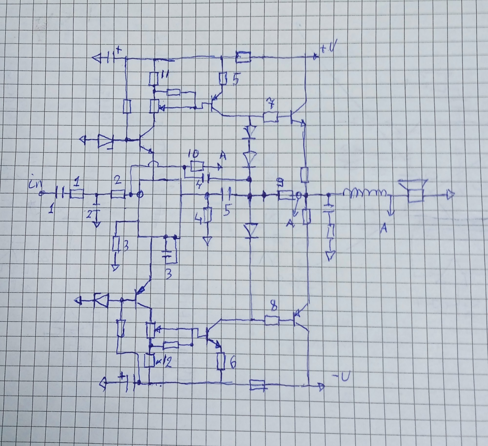

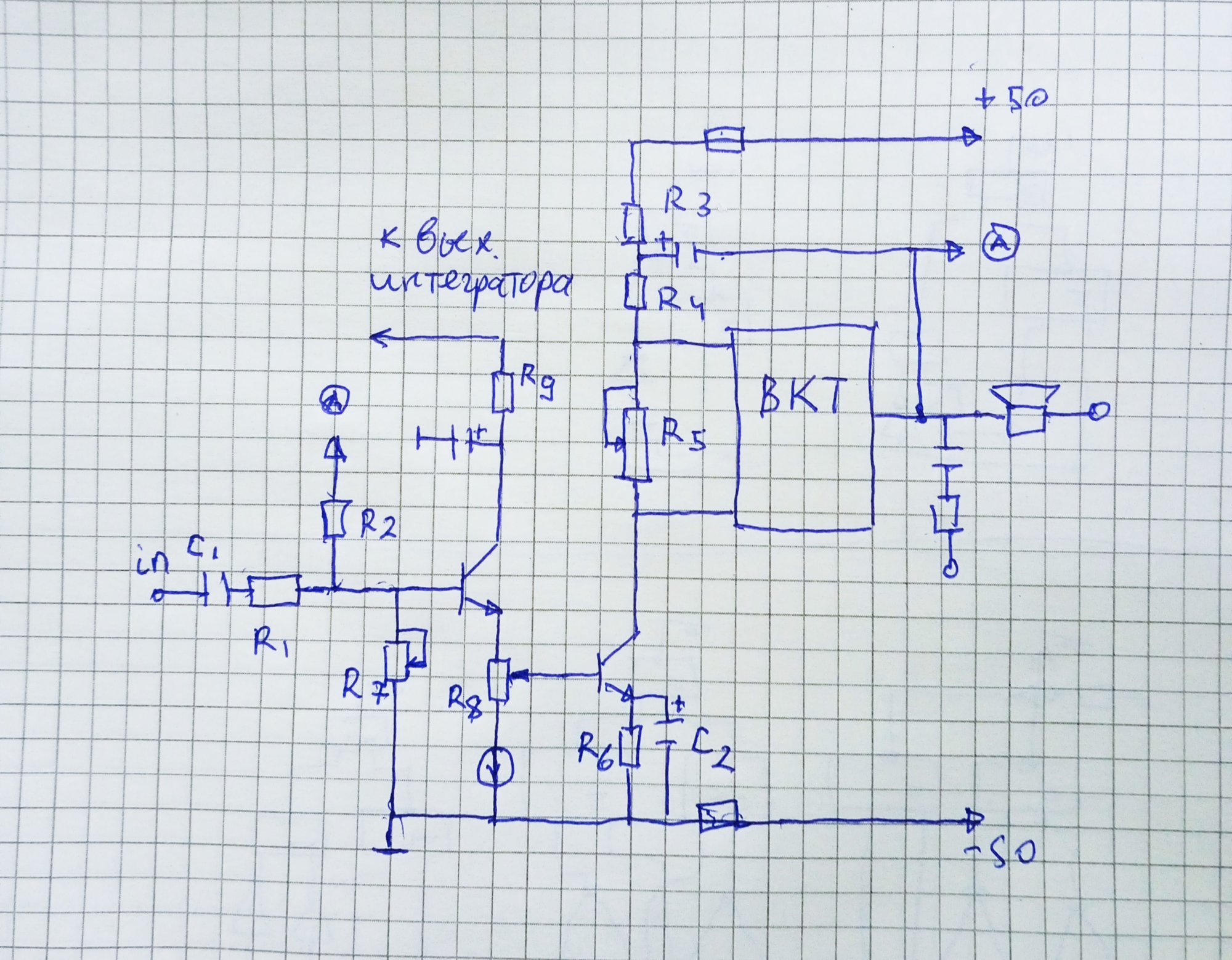

Это то самый случай, когда хочешь как лучше, а получается как всегда)) Схема (Шиклаи) с усилением в ВК просто печалит)). Шиклаи в чистом виде вполне себе, а если перед ним добавить повторитель то это лучший ВК по всем параметрам.
Тройка Локарни лучший ВК

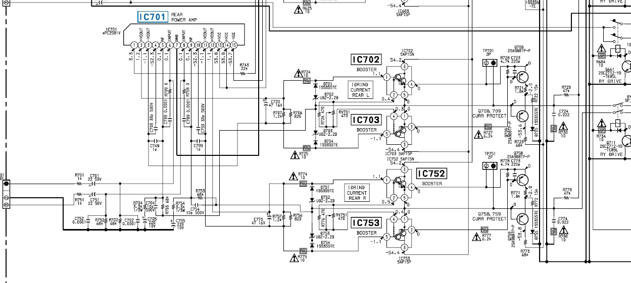

Тоже вот довелось столкнуться, а в чём фишка этих самых термалтраков?
считай идеальное отслеживание температуры перехода транзистора.

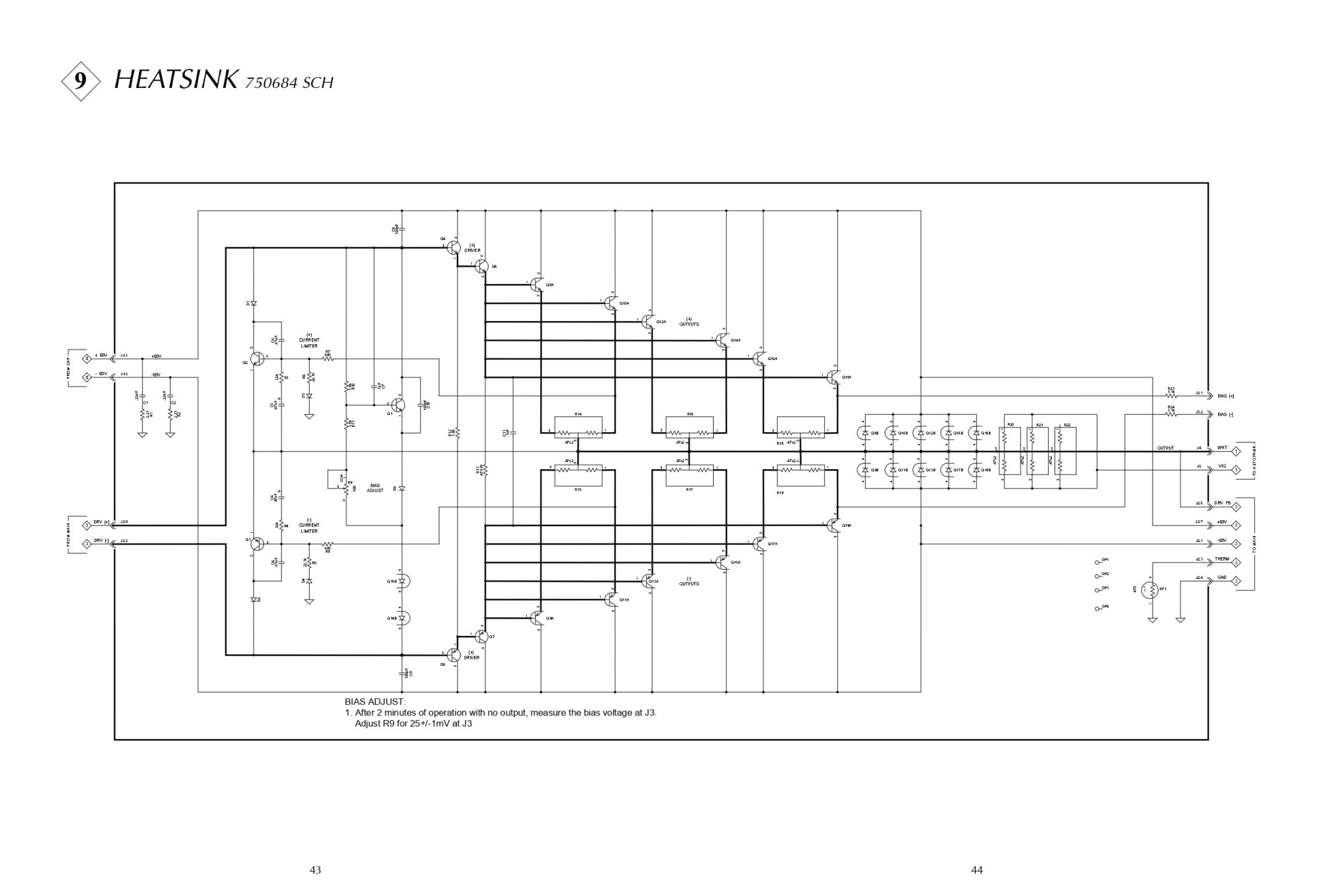

Нет, это не работает. Попал в ремонт усилитель Макинтош с вот этими самыми термалтраками. Все диоды что в транзисторах, включены чтобы отбить все возмущения автотрансформатора и нагрузки, а 2 диода включены в цепь терморегулировки. Я неделю не мог угомонить выбег тока покоя. Ставлю на ночь включенный усь (питание от лабораторных БП), в момент включения ток 0,35 А на два канала, к утру ЛБП в ограничении (0,5 А). Так что эти термалтраки просто высос денег у доверчивых)) Схему прилагаю, я так думаю у вас найдётся много выражений богатого русского языка)) Пока чинил постоянно употреблял настойку пустырника))

Просто надо делать гальваническую развязку диодов и цепи регулировки тока токоя.
Что из деталей схемы термостабилизации термически связано с термалтраками? Только 2 диода? или и транзюк мелкий - внутри?
Транзюк мелкий имеется (см. схему выше, правда качество отвратное, но что есть то есть) Но! Он просто установлен на плате и никого контакта с радиаторами НЕ имеет! Вот такая американская вундервафля))
На завтра прогон на полной мощности. Если усилитель выживет я типа в прибыли, а если нет то значит попал так попал))
Если мелкий транзюк НЕ ИМЕЕТ теплового контакта с источником тепла, то Вы его не настроите, ибо... ибо 2 нагретых диода никогда НЕ СКОМПЕНСИРУЮТ 6 нагретых переходов БЭ! Его надыть вынесть на радиатор.
Полностью с вами согласен, но модернизировать аппарат не буду потому что не мой он) Стабильности добился изменив пару номиналов в схеме, завтра жестокая проверка.

Интересно как сильно эту схему заругают

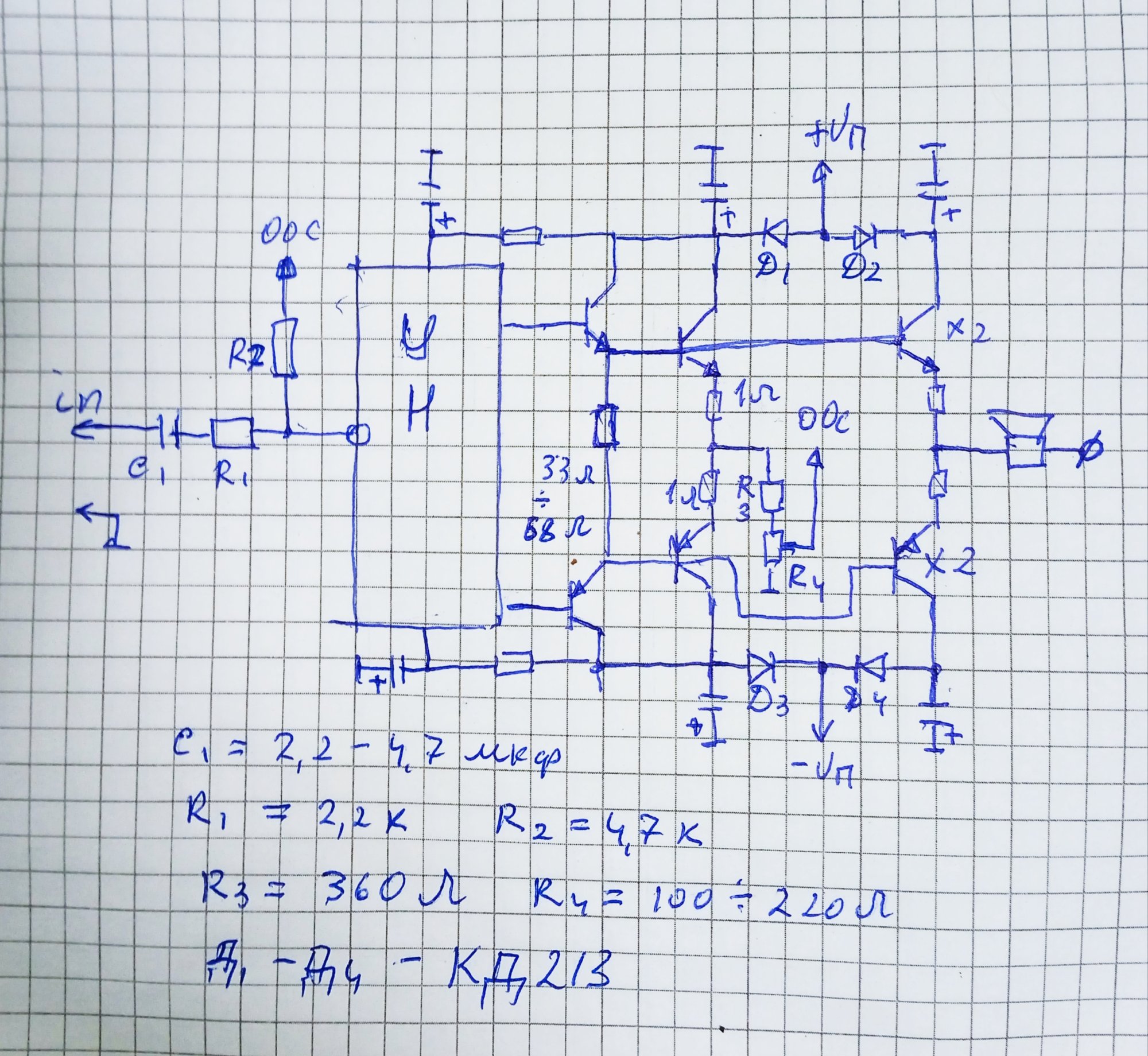

Вот вам информация к размышлению.
По моим понятиям, резисторы цепи ООС R1, R2 должны отличаться не более чем в два раза, только тогда ООС будет работать эффективно.
Остальное усиление добирается низкоомным делителем R3, R4 со специального выхода, работающего только на ООС.
потому что - сигнал ООС надо снимать с отдельного выхода, там где нет влияния ПЭДС динамика/АС, только тогда ООС будет работать корректно и точно.
2. Выходной каскад идущий на АС, ООС не охватывается,
3. предывыход + сигнальный выход на ООС, и силовой выход (АС) должны разделяться диодами.
ПОЧЕМУ?... это логично и понятно.
4.Здесь нарисована двойка,(для экономии времени) но конечно лучше поставить тройку.
Должно получиться интересно.
Пока все.
p.s. Для начала, выход ООС можно взять и с обычного выхода, главное соблюсти соотношение резисторов ООС R1, R2 и обязательно поставить низкоомный делитель R3 R4. чтобы добрать нужное усиление в петле ООС

Что-то новенькое....
А зачем нужна корректно сама для себя работающая ООС, не дающая корректного результата на входе АС?
Постоянку не мешало бы отслеживать, выходные транзисторы однако разные.
Д2 и Д4 лишние.

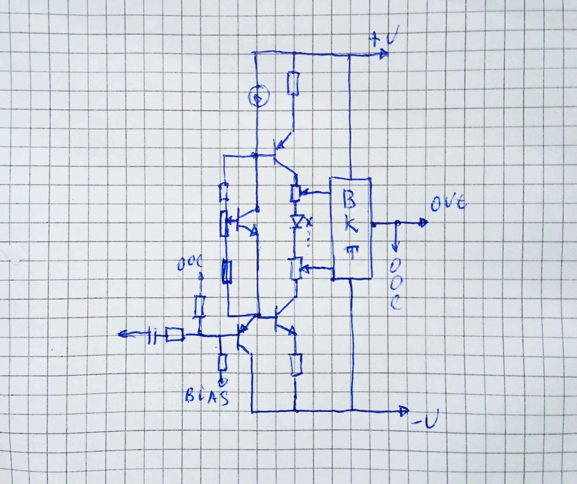

Кстати, в TDA7293 есть выход драйвера (обычно не используется), я пробовал с него снимать ООС. В целом на небольшой громкости неплохо, постоянки на выходе почти не было (за пару минут наблюдений).

Про "новенькое" отвечу позже, много писать.
Если бы не ПЭДС генерируемая на спаде сигнала самой АС, можно было бы брать и с выхода АС, но по сути, ООС исправляет искажения самого тракта, и это ее главная задача, но выбросы ПЭДС, она контролировать не обязана, поэтому с предвыхода сделан сплиттер на два выхода: первый - для ООС, которая занимается только своей основной задачей , второй - просто как танк, он повторяет предвыход с ООС, но изолирует ООС от ПЭДС, чтобы она работала в комфортном и точном режиме.(без ненужных шараханий от ПЭДС)
Я считаю, усилитель не должен заниматься проблемами АС, его задача, повторить на выходе сигнал входа, на любую приемлемую нагрузку.
То есть выход не должен чувствовать нагрузку ( Танк ), мне видится это правильным решением.
Макетные испытания в железе, показали убедительность такого подхода к схеме оосника.
Да, у меня стоит интегратор ноля, только включен он нестандартно, но это работает, и работает хорошо.
Согласен. Можно и без них.
Сначала я так и делал, снимал ООС с предвыхода, а выход на АС работал без ООС (Танк), но потом пошел чуть дальше,когда понял что резисторы цепи ООС, должны расчитываться иначе (паралельная ООС +низкоомный делитель). Итоговый вариант сейчас и показываю.

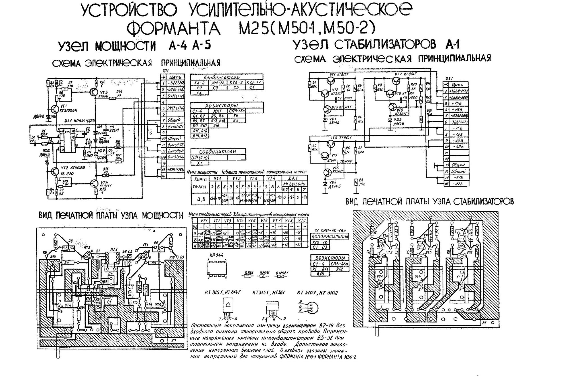

Но конкретно моя схема, это доработанная Форманта м50-2
Путь в никуда. Хотя вот. Потом удалю. Пока пофлужу в схемотехнике.

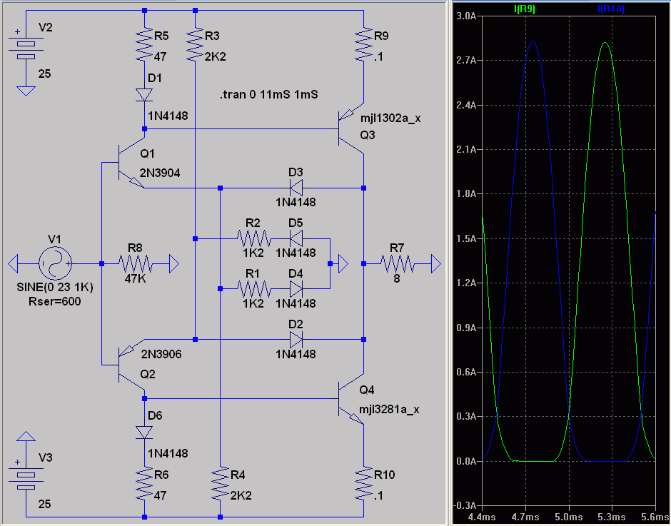

Насчет симметрии запитки УН я с ним согласен, что это неоднозначный вариант "как -лучший" , правда он говорит о каких то емкостях, но я вижу это иначе: - верхнее и нижнее плечо при симметрии, запитываются "разными" токами, это приводит к не согласованности работы плеч, и скорее добавит искажений, чем уберет.
Если делать в УН оба плеча активными, то их надо запитывать единым током, вроде такого варианта со смещением между базами.
Тогда плечи будут работать синхронно, и теоретически, это более благоприятно для уменьшения искажений УН.
