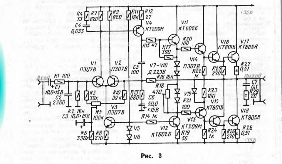

Вы про эту схему?
Я ее не видел, но про унч Шушурина конечно слышал..... еще видел в какой то -промышленной схеме, Корвет вроде бы, такую запитку ВК, через ЭП нагруженный на ГТ.
2. У меня немного по- другому, через ЭП со смещением + ГТ, запитывается УН, а не ВК.

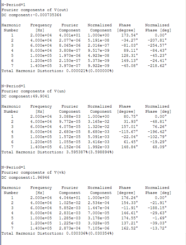

Николай, мягко говоря, обманывает, как Троцкий. Выходной каскад усилителя мощности (тройка) примерно в 100 раз линейнее, чем усилитель напряжения.
Может быть картинка поможет это понять, гармоники усилителя напряжения - un, выходного каскада - vk, полного усилителя - out:

Вы про эту схему?
А что, V11 и V12 это вам не ун?
Зацепило, но оттолкнула диодная защита и диоды, шунтирующие эмиттерные резисторы.
Диодно-резисторная цепочка работает роскошно. Знал бы тогда про это решение, сколько сил и времени сэкономил вместо битвы за херню.
Нет конечно.
УН у него V1 , V4

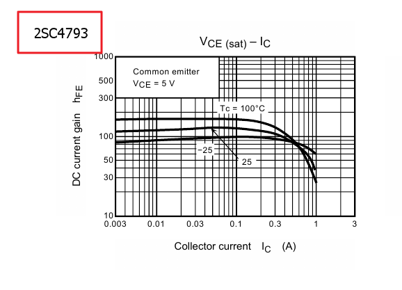

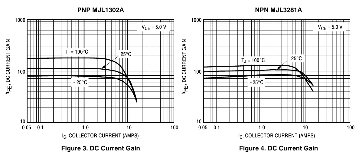

Сухов больше указывал на провалы входного импеданса выходной тройки , связанной с обвалом бетты выше и ниже оптимального тока эмиттера.
