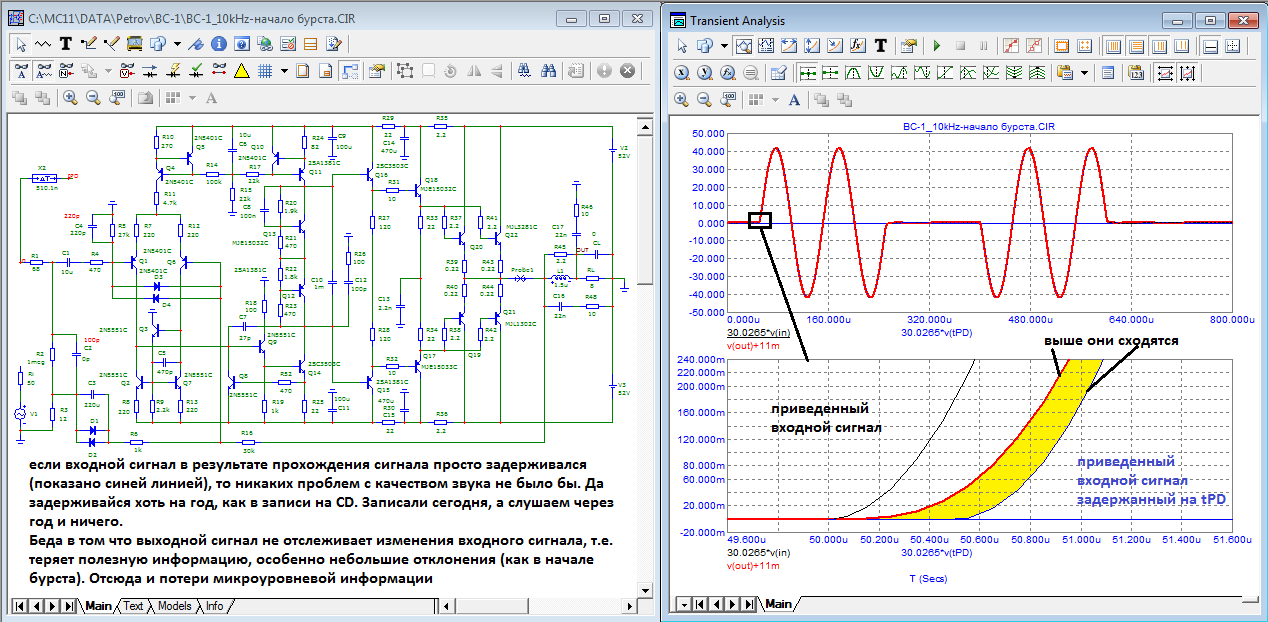

все остальные 9999 содержатся в задержке прохождения сигнала. Выше я привел работу усилителя Лозицкого. Для примера неправильного подхода к проектированию работа усилителя Боба Корделла ВС-1. Презентация:
https://www.youtube.com/watch?v=UxTmGzg-1rg

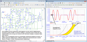

    96.7 KB · Просмотры: 134

Простейший способ измерения вносимых усилителем искажений предложил Хафлер, изучай его метод SWDT. Суть заключается в том что разница между исходным сигналом (подаваемым на вход усилителя) и выходным сигналом усилителя приведенным по уровню к входному во всем звуковом диапазоне не должна превышать -60 дБ (0,1 %).
Но для этого время задержки прохождения сигнала должно быть менее 8 нс что не так просто реализовать. Вот как научишься делать такие усилители сразу отпадет необходимость измерять потери микродинамики.

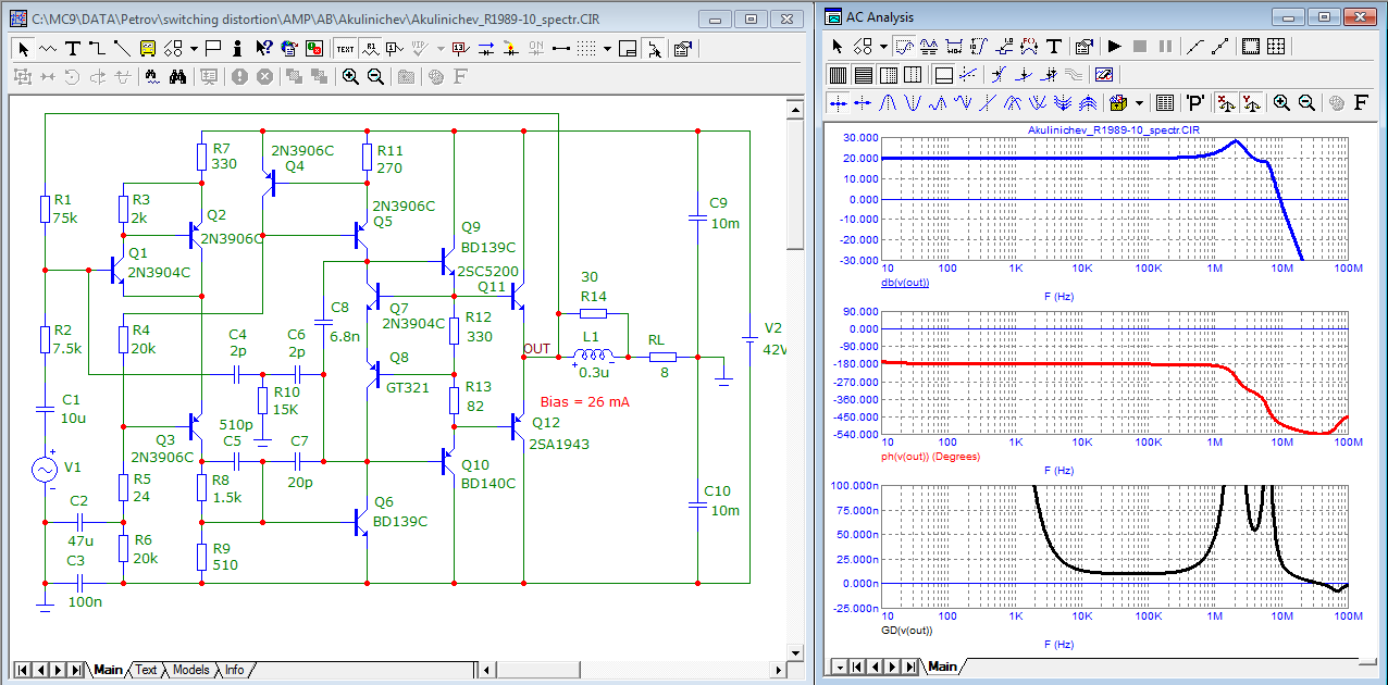

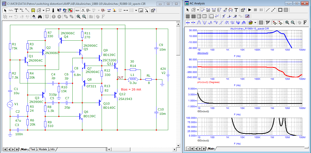

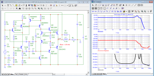

Обратимся к одной из разработок Акулиничева набранной 1:1 и отработанной с помощью векторного индикатора искажений (тот же компенсационный метод измерения искажений только применимый в железе, так как необходимой идеальной линии задержки неоткуда взять).
Как видим ГВЗ на частоте 20 кГц равно 10 нс. Вполне укладывается в требование Хафлера. Подъем ГВЗ до 100 нс достигает далеко за пределами звукового диапазона на частоте 1,5 МГц.
    66.3 KB · Просмотры: 144
а ещё мы видим что ниже 20к гвз нарастает до неизвестной величины которую господин Петров не желает нам показать. зато какие он слова знает. Акулиничев, векторный индикатор. ток я не помню чтоб Акулиничев про гвз вещал. может потому что мошенником не был? а был великим конструктором и медиком.

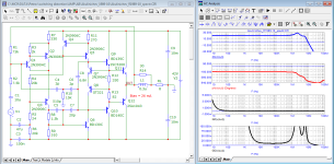

лежит у меня распечатка платы Акулиничева с широкополосной оос. надо будет собрать , пожалуй.

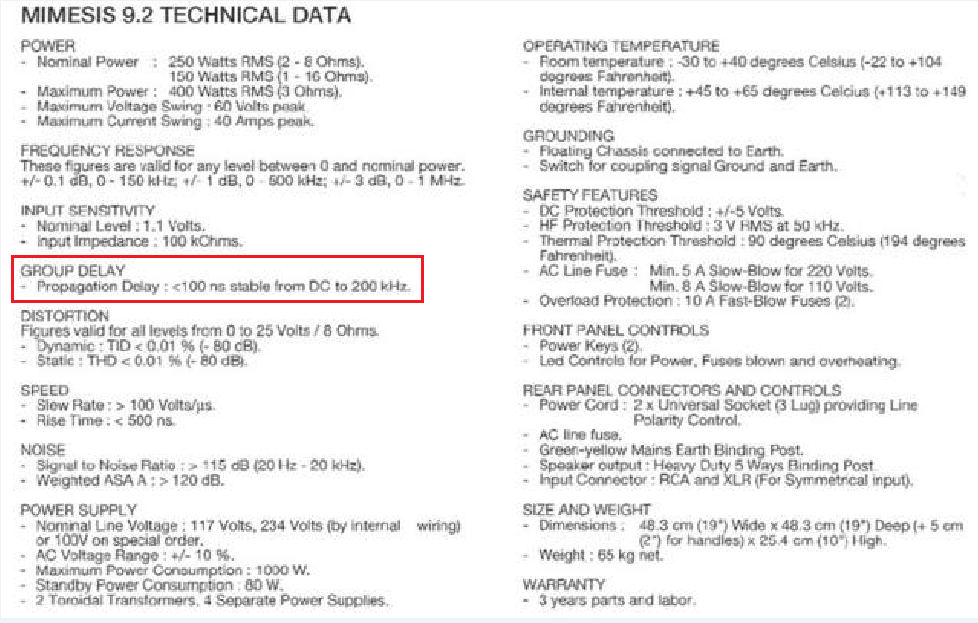

только недавно редкие компании начали приводить этот параметр, сначала в параметрах ОУ, а теперь и в параметрах УМЗЧ. Что касается ГВЗ ниже 1 кГц, то к частоте 20 Гц оно может возрастать вплоть до 10 мс не оказывая существенного влияния на звук (разумеется чем меньше тем лучше). В УПТ этот параметр практически от DC
    247.7 KB · Просмотры: 110
NEULO, вас интересовало ГВЗ на частоте 20 Гц, как видите оно равно 1 мс
    67.3 KB · Просмотры: 112

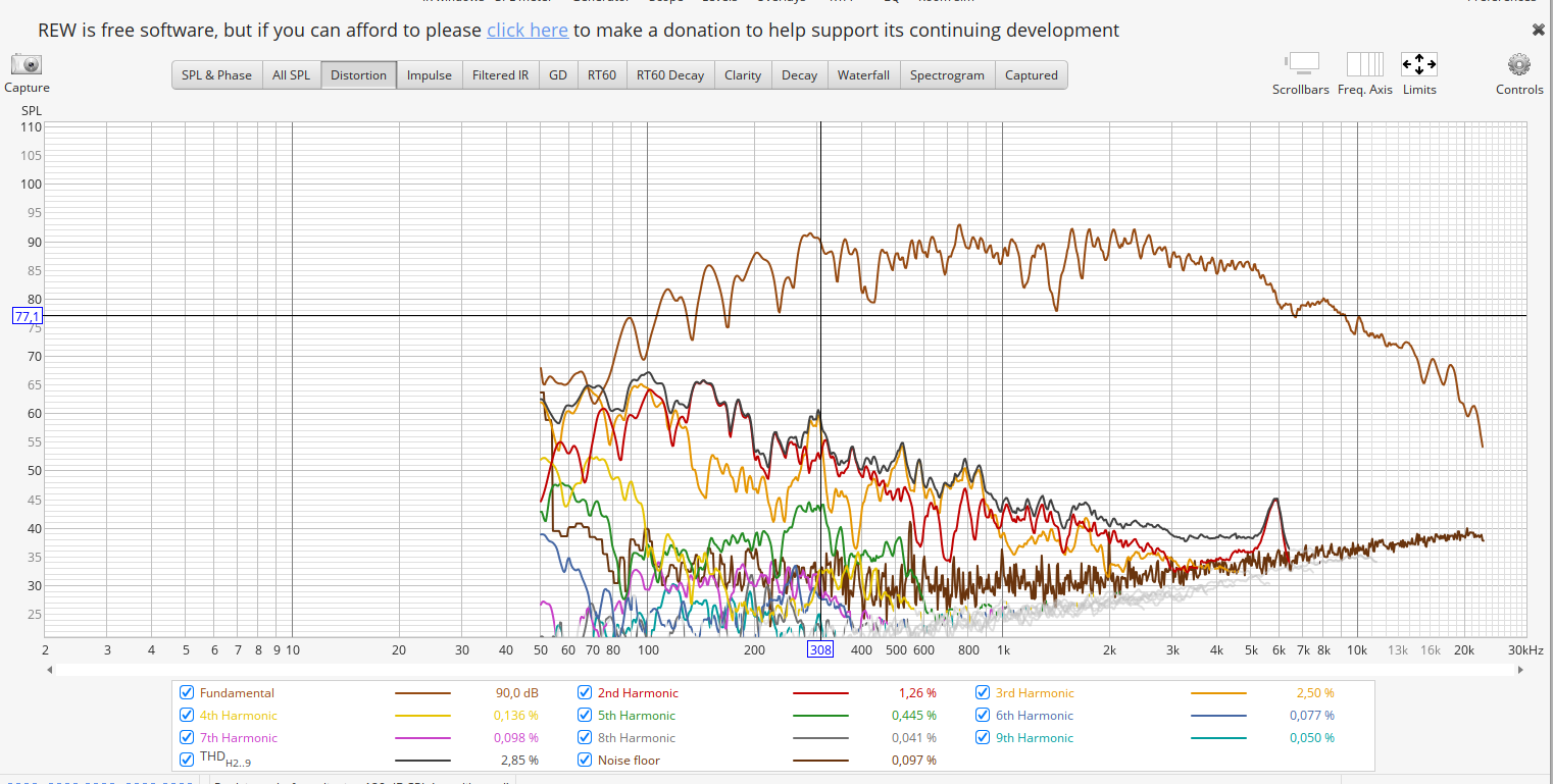

Ну, допустим. А слушать-то на чём? В смысле, какой использовать преобразователь напряжение - давление?
Вот искажения неплохого среднечастотника, даже не на номинальной мощности, а намного ниже. Гармоники просматриваются вплоть до 9-й. А вторая-третья - единицы процентов. На этом фоне искажения хорошего безосника вообще не видны.
