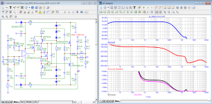

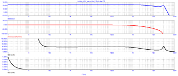

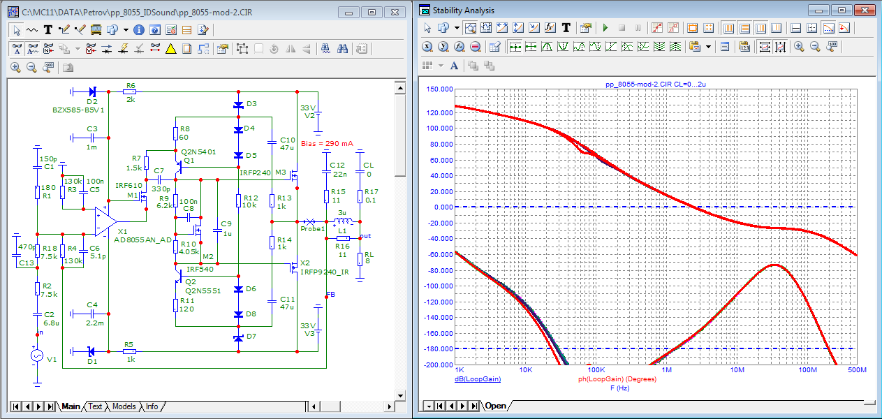

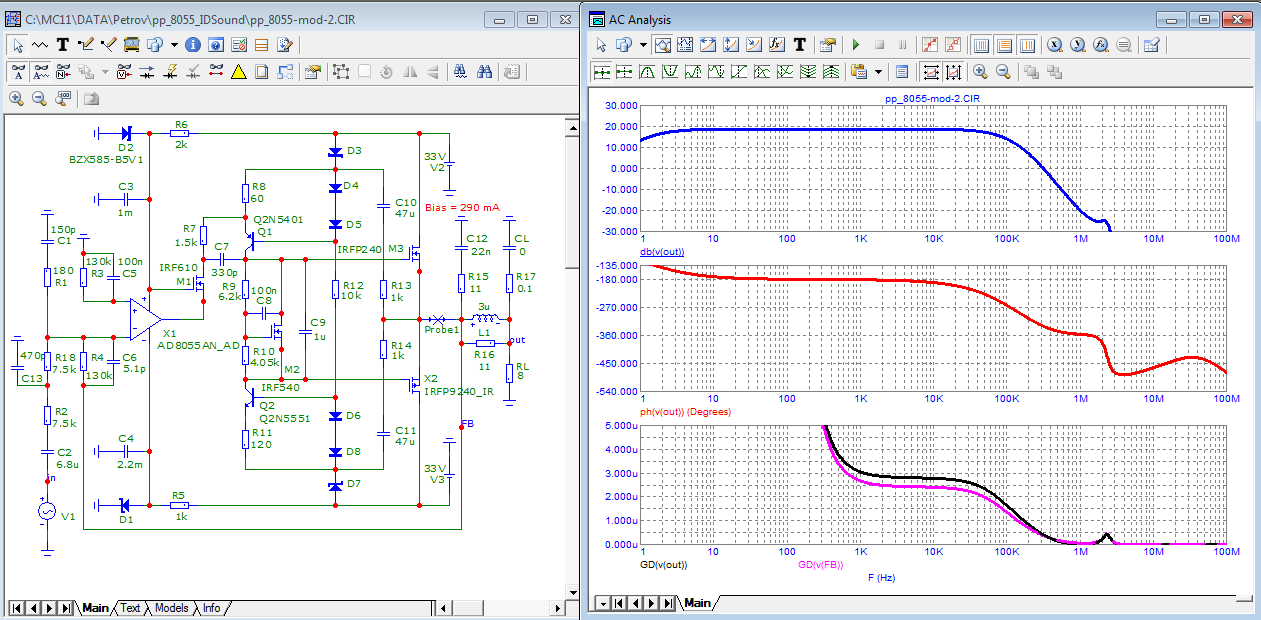

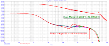

с петлевым у меня результат тот же. ГВЗ выросло до 3 мкс (вместо допустимых 100 нс(max))
    75.2 KB · Просмотры: 119
    81.1 KB · Просмотры: 114
Кем они эти ГВЗ допускаются? Кто это решил?
Вот в чём и как проявляется эта ГВЗ?
Задержка то в сто лет- такое дело. Кстати, теперь понятно как это работает. При задержке больше 100нс любой сигнал стареет. Очевидно что где то в усилке стоит рекордер на винилах, и потом проигрыватель, стало быть если больше 100нс то сигнал запиливается и покрывается пылью. Поэтому внутрь любого усилка надо наливать клей ПВА. Это ещё в радиво была статья "Чистка пластинок клеем ПВА". Наш случай, как раз.
Забавно , ЛТС умеет эти задержки выводить, и , к примеру у ВВ-89 дремучего задержка во всём диапазоне звуковых частот приблизительно 1.4мксек. Далее по диапазону начинает падать и около Ft становится равна десяткам нсек. И что? Сама по себе любимая "задержка" товарища Петрова ровным счётом нихрена не говорит, потому что может меняться в широких пределах.
Важна скорее дельта этой самой гвз. Опять же как мерить, гвз по графику петлевого усиления или с замкнутой оос? две большие разницы.
Сапієнс починає сприймати ГВЗ на два фізіологічних вуха плюс мозок не від нуля, а лише від певного рівня. Якщо моя пам'ять мені ні з ким з вас не зраджує, цей рівень знаходиться десь біля 4 мкс. Якщо затримка сигнала в підсилювачах правого і лівого каналів в стерео ідентична, вона може бути будь якою, цього не можна почути. Тим переймаються лише недолугі овдиоуфайли.

вот еще понять бы как корректно это мерять
Снять характеристику ГВЗ (Group Delay) в программе MicroCap очень просто. Достаточно при снятии характеристик АФЧХ (диаграммы Боде) добавить третий график GD (Group Delay).
Горизонтальный участок графика совпадает с временем прохождения сигнала (time Propagation Delay). Чтобы в этом убедиться достаточно подать сигнал с частотой соответствующей горизонтальному участку GD и измерить сдвиг выходного сигнала по отношению к входному (как это обычно делаете с помощью двухлучевого осциллографа).

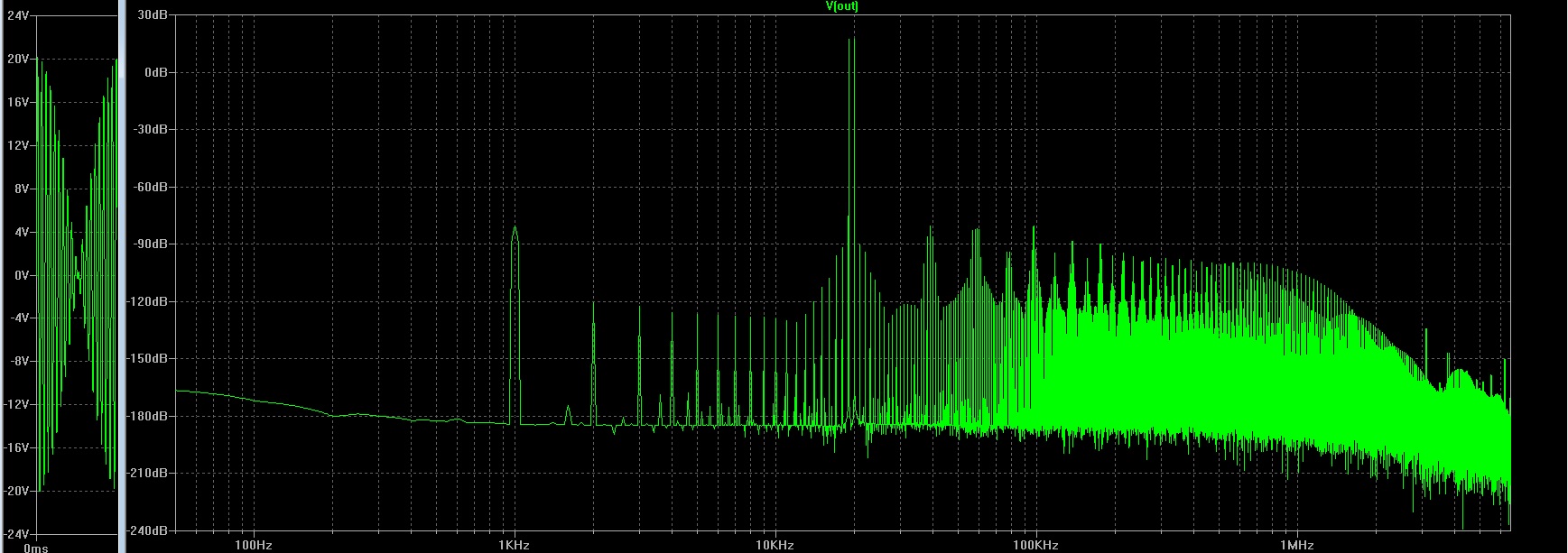

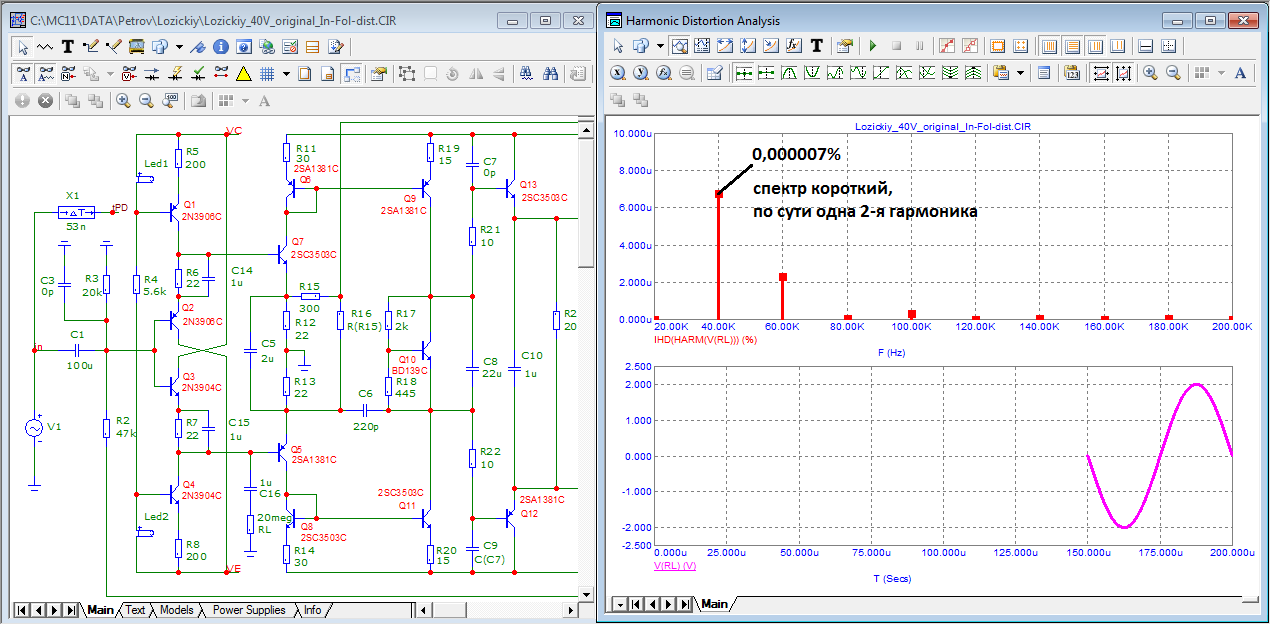

Лозицкий, как и следовало ожидать - тупое брехло. Он думал, я не проверю.
Входной повторитель общей петлёй не охвачен, его искажения передаются на выход усилителя и составляют 0,04%.
Заявлено 0,003%.

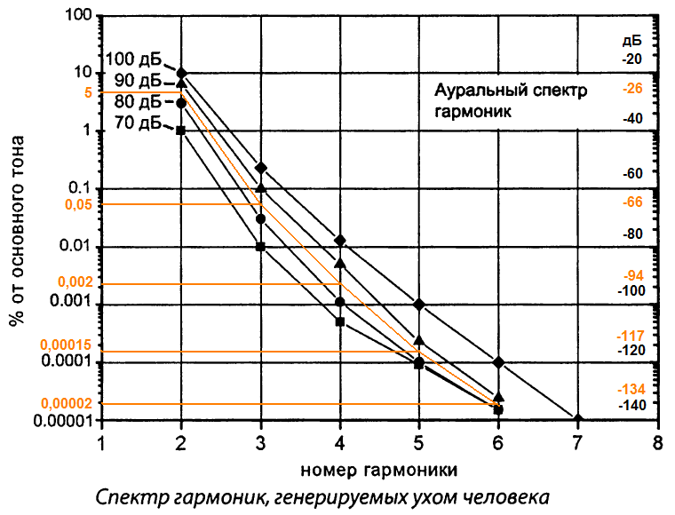

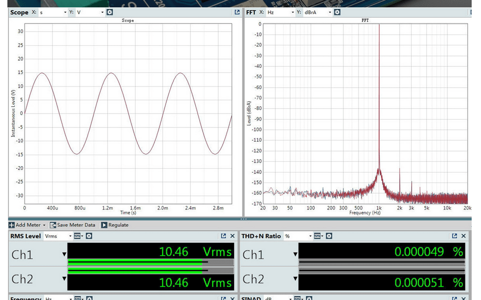

не люблю когда делают заявления ничем не подкрепленные. Специально для вас сделал измерения. Более того в соответствии с ушными гармониками по Олсону человек не слышит 2-ю гармонику до 5 % от основного тона. И этому есть подтверждение проведенное не так давно на одном из форумов. Были записаны треки с чистыми сигналами и с добавленной 2-й гармоникой разного уровня. Так вот многие принимали за чистый тон именно треки в которых добавлена 2-я гармоника, а чистый тон они принимали за искаженный (в своей системе). Не исключено что 2-я гармоника в их системе оказывалась в противофазе со второй гармоникой их АС.
Так что скорее Вы пустое трепло! Уж извините, сами нарываетесь.
    77.2 KB · Просмотры: 129

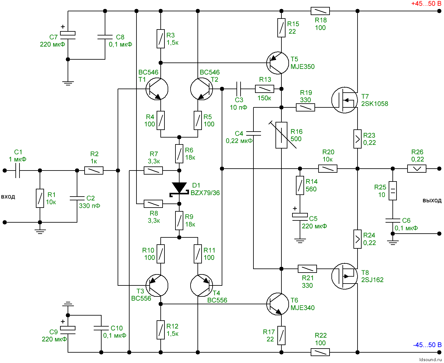

Топология "Ланзар" самая удачная, для Звука, так тем более. "Аудисон Тезис", как ТОП №1 из автомузыки, тоже "Ланзар", но там каскоды, со всеми вытекающими. УН - "слабое звено", улучшить? Да, не проблем, Аля ИГБТ в ВК и ФЧХ до 22кГц (-3дБ) - полка. Ещё надо "разогнать"? Джифет на входе, да, самое главное, избавиться от ГОРБА после ДК (когда "пинка" биполярам поддаёшь, которые не могут).
Самое хорошее - самое простое, сигнал жалеть надо, а не загонять его во всякие каскоды.
Ну, для лаболатории и измерений "на луне" нужны сверхлинейные, подавать на "гирлянду" "подвесных" АС в ТРЦ.
Как-то макетил Ланзар с латералами на выходе, чисто глянуть, что там и как. Увидел роскошную синусоиду и меандр на сотнях кГц, запомнил на будущее. Послушать не успел тогда. Надеюсь.
Кстати, в сети есть подобная схема и без стабилитрона между дифкаскадами. Но в этом варианте ток покоя усилителя гуляет с питанием вместе. Стабилитрон устаканивает его от момента пробоя и выше.
Можно спорить и доказывать, но эта схемка почему-то сразу привлекает внимание изяществом и простотой, в отличие от наворотов с лирическими названиями.

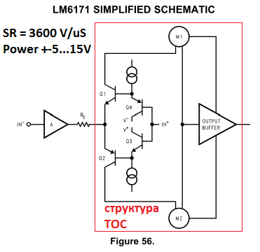

Я могу понять, что Лозицкий не следит за прогрессом параметров ОУ и поэтому не знает, что самые скоростные и линейные ОУ не с токовой ООС, а по напряжению,
Вы хотели сказать "ООС напряжением" если я правильно понял
возьмем к примеру LM6171 с ООС напряжением и посмотрим ее структуру. Оказывается она выполнена на основе усилителя с ТОС лишь добавлен буфер чтобы можно было использовать и с ООС напряжением. А теперь приведите пример высокоскоростного ОУ с ООС напряжением
    18 KB · Просмотры: 88

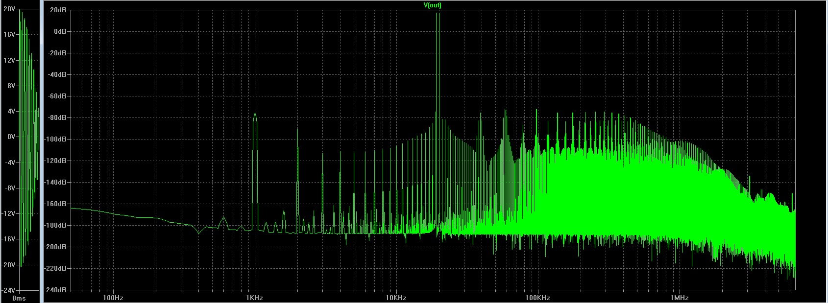

Это гармоники:
А это ИМД, язык не поворачивается назвать это гавно усилителем:
Ага, значит всего-навсего буфер добавлен.

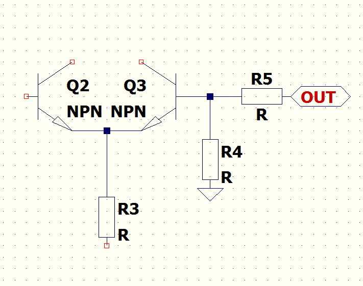

Ладно, берём токовую ОС:
и добавляем только буфер:
Вот же зараза, получился старый знакомый - дифкаскад.

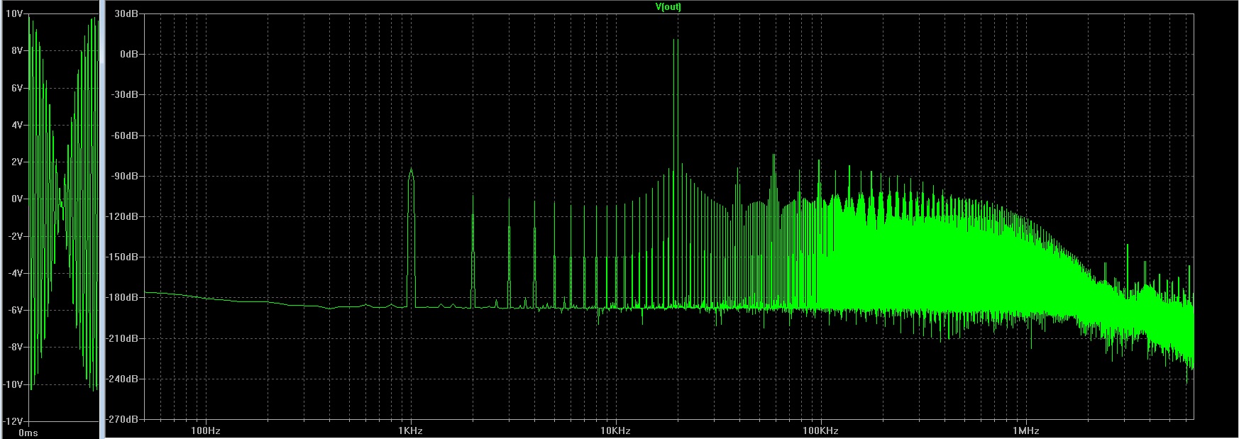

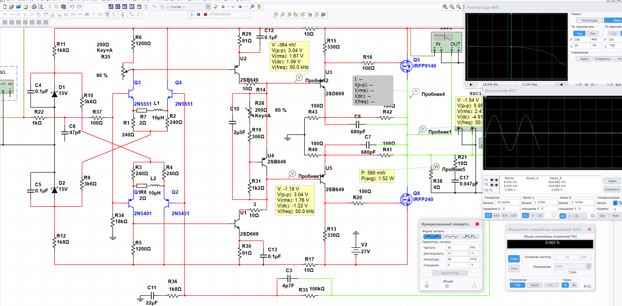

Смотрим схемку Лозицкого, там питание +-27 вольт. Каким таким чудесным образом он может выдать размах 32 вольта для меня загадка.
Ну да ладно, я тоже собрал модель, но интегратор- выкинул, он мешает рассчётам а на ВЧ почти не влияет.
И шо тут у нас?

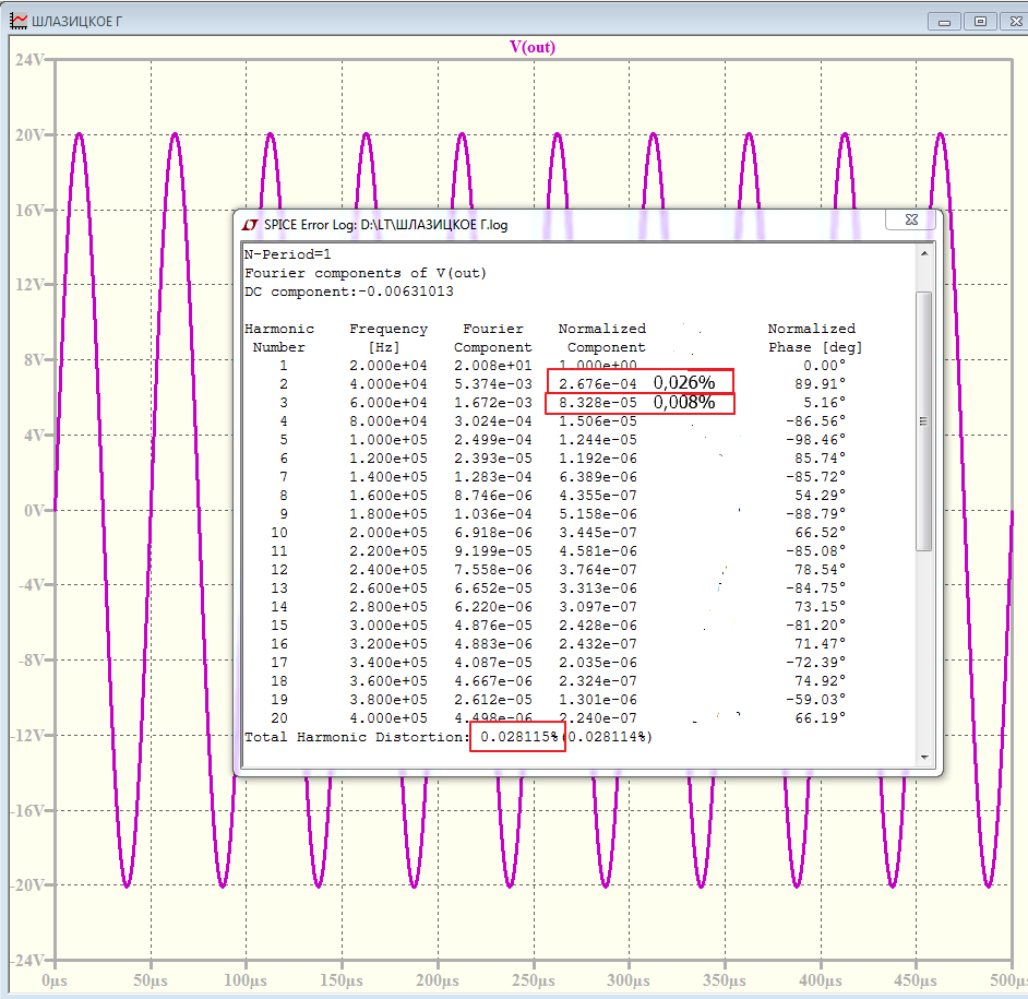

Искажения при выходном напряжении 10вольт
тоже самое при 20 вольтах.
Дальнейшие замеры показали что входной повторитель хотя и не под оос вносит довольно мало искажений, а стало быть сам усилок довольно убог.
Замена "дарлингтоновского" выходного каскада на обычную тройку Локанти позволило заметно очистить спектр:
Дальнейшие модификации данной схемы я посчитал не нужными, существуют схемы куда лучше и куда проще.
И шо тут у нас?

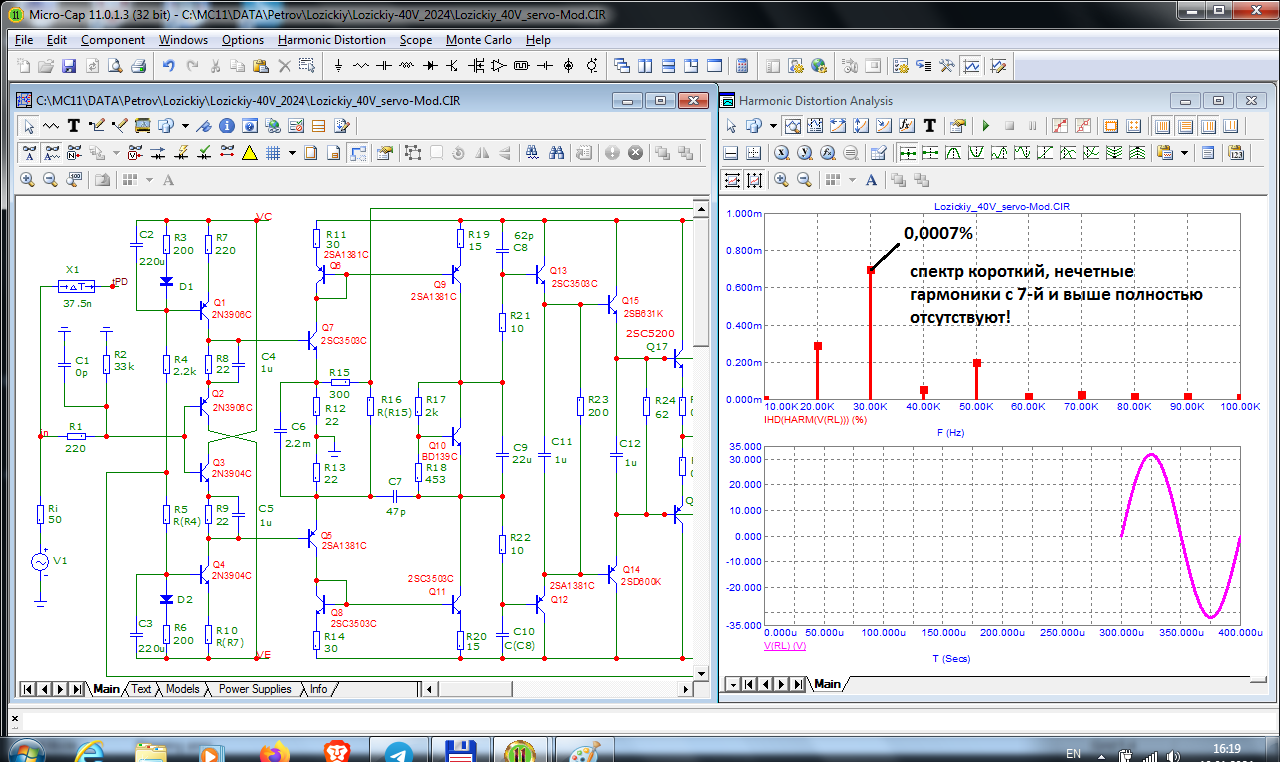

У меня к Вам вопрос, по Вашим спектрограммам на максимальном сигнале уровень искажений находится в районе -90 дБ. и ниже. А это тысячные доли процента, и что это много, это же уровень шумов , помех и фона. Объясните за что боретесь ?

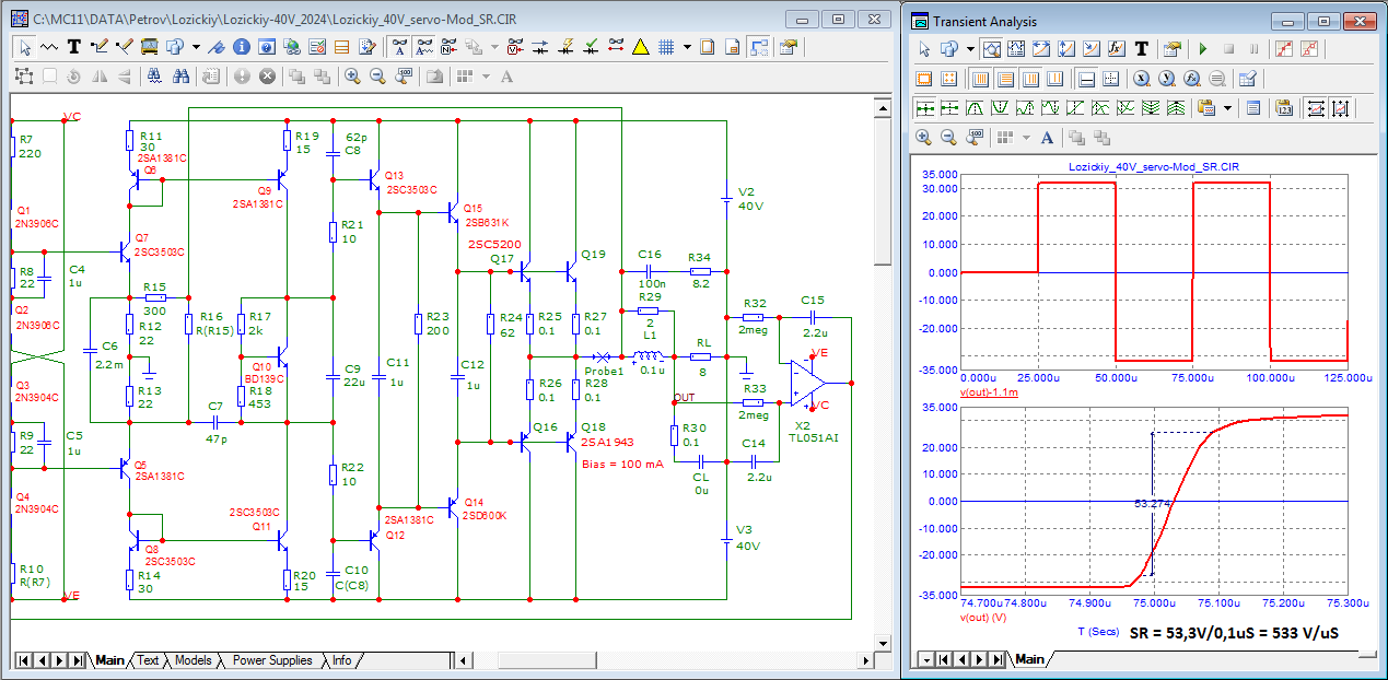

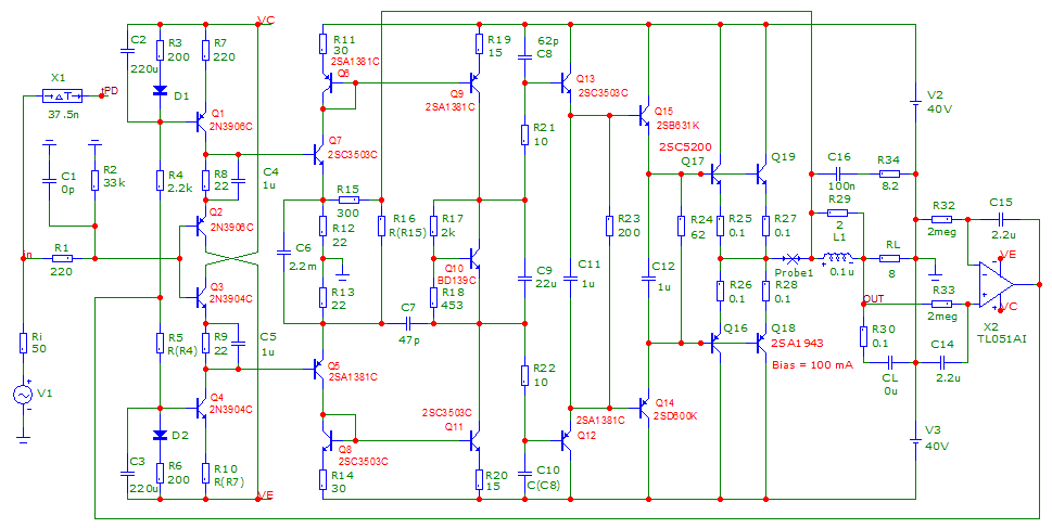

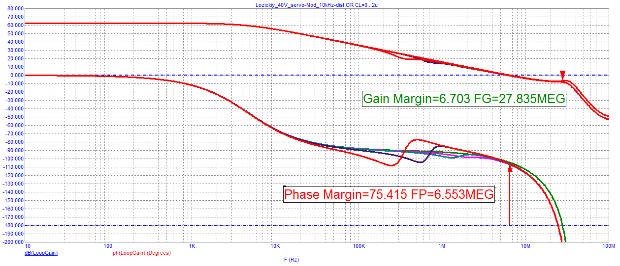

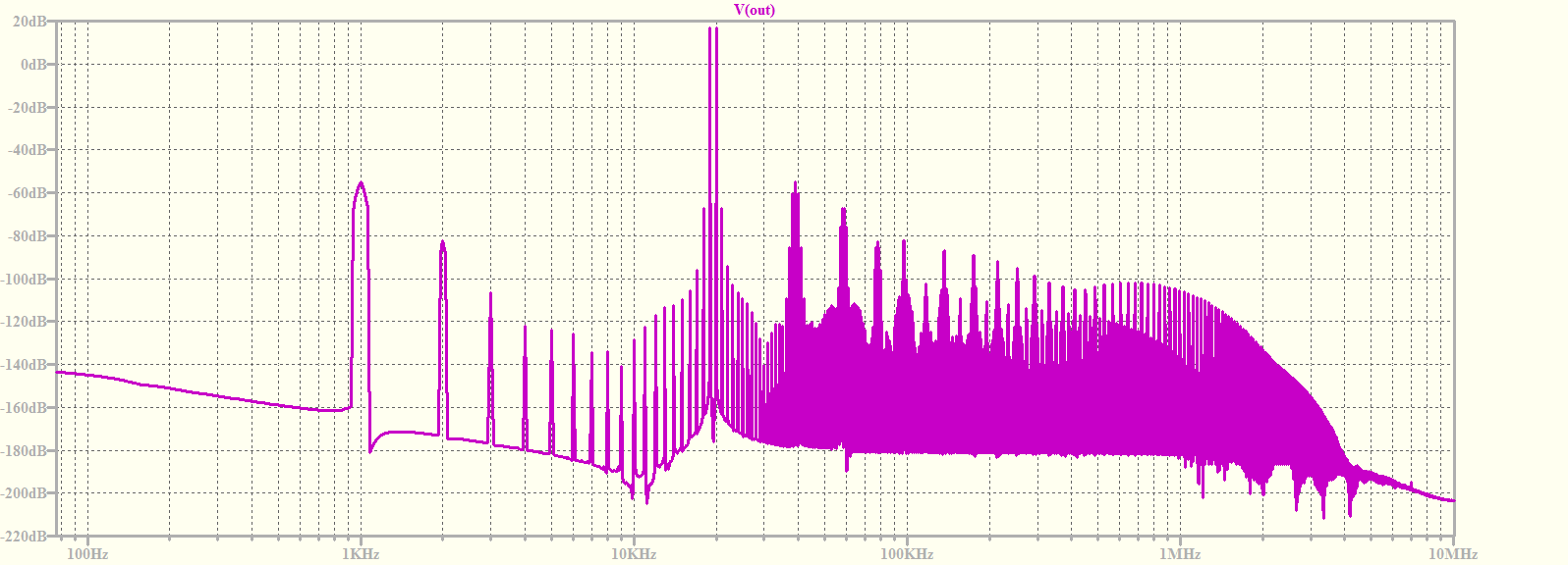

я увеличил питание до +-40 В и спарил выходные транзисторы для повышения нагрузочной способности

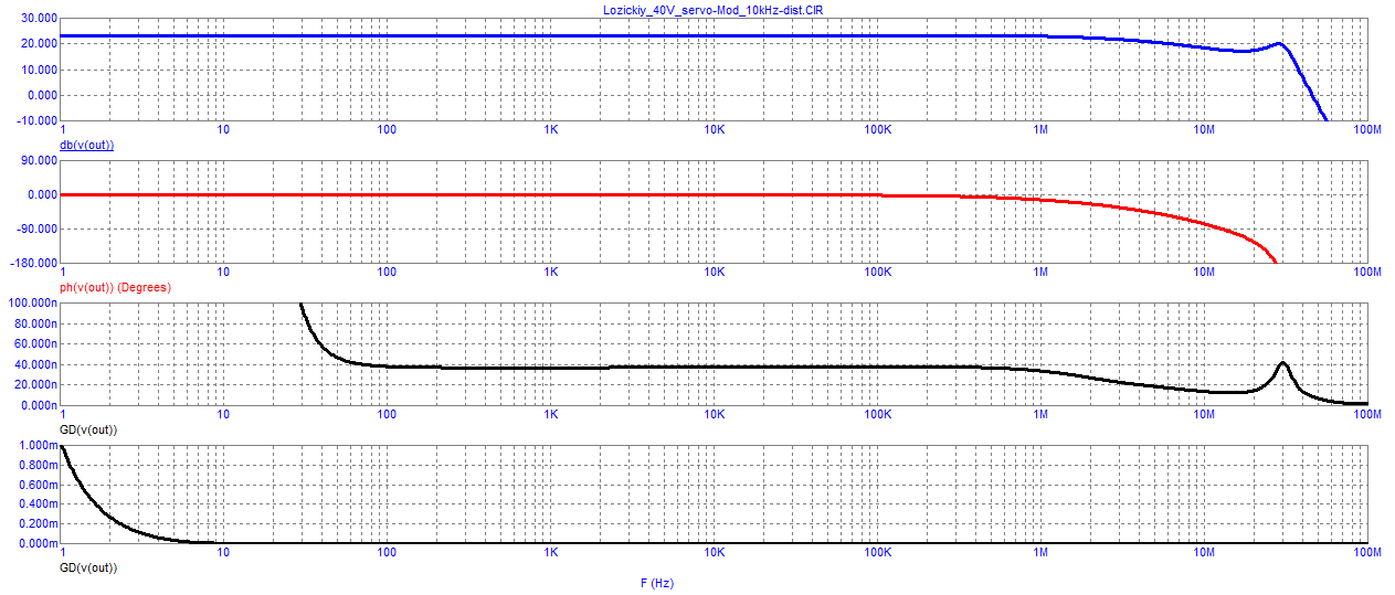

    35.2 KB · Просмотры: 124
    20.3 KB · Просмотры: 110
    34.6 KB · Просмотры: 108
    43.2 KB · Просмотры: 95
    190.9 KB · Просмотры: 119
моделирование усилителя Лозицкого подтверждает и параметры касающиеся переходной характеристики и скорости нарастания выходного напряжения
    81.9 KB · Просмотры: 106
