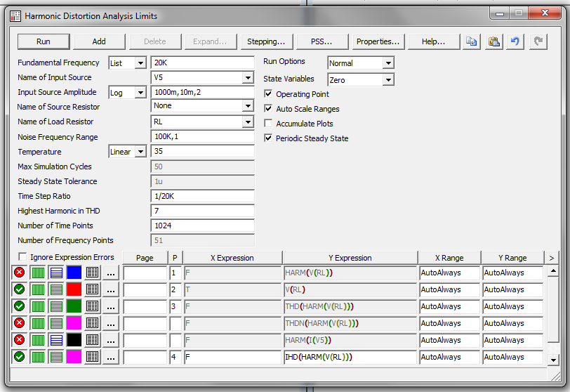

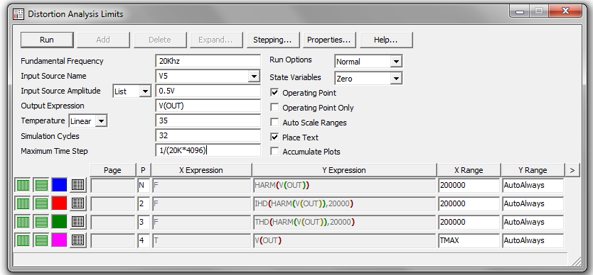

при измерении спектра и THD необходимо вписать шаг выборки Miximum Time Step. Для большинства случаев достаточно выбрать шаг выборки 1/1000 периода (1000 выборок на период).
Вот два окна - версия 9 и 12. Найди пару отличий.

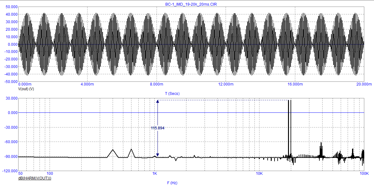

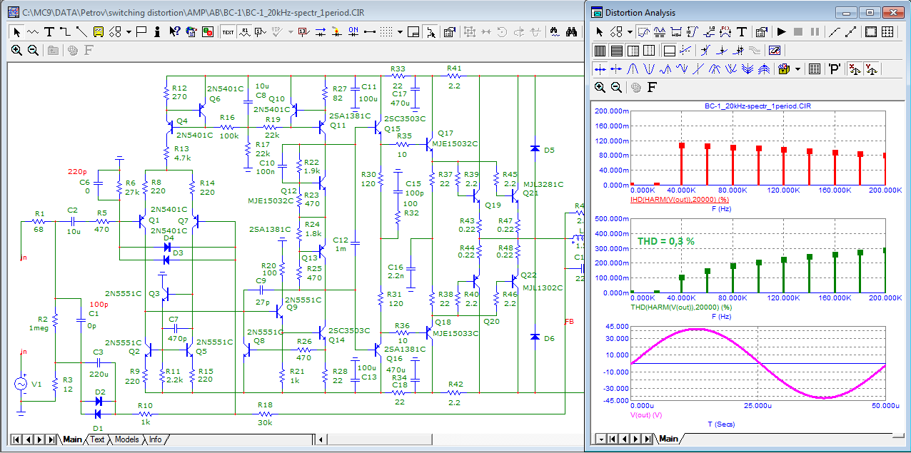

А теперь перейдем к тесту на ИМИ последней разработки Боба Корделла.
Как видите ИМИ гораздо ниже Кг (THD). Таким образом в плане выявления реальных искажений нам ничего не дает!
В то же время компенсационный метод выявил более чем в 1000 раз большие искажения

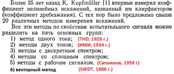

обратите внимание на вывод который сделал Раковский более 70-ти лет назад
будьте любезны результаты измерений компенсационным методом выложить. а то кроме болтовни пока не видно ничего.
В UTG вроде должен быть, или сделать можно.
С Раковским спорить не буду, если альтернативный метод корректен.
Это просто конкретный частный случай. Корделл поработал, как мог, и получил соответствующий результат.

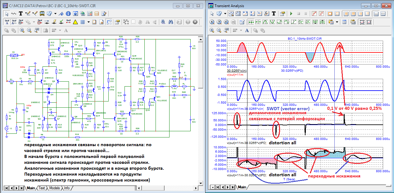

На всякий случай выкладываю еще раз
Если просуммировать все продукты искажений (динамические 0,25%, переходные и НИ) то как раз и выйдем на уровень 0,3% что и дал нам тест измерения THD на первом периоде
А в установившемся режиме Кг = 0,002% - в 1000 раз меньше, это то что видел Корделл по приборам.
    121.7 KB · Просмотры: 93
    75.5 KB · Просмотры: 87

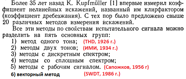

Ниже вырезка из устаревшей на ваш взгляд книги Раковского
    89.4 KB · Просмотры: 130
