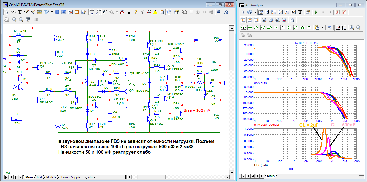

Влияние емкостной нагрузки на ГВЗ модели усилителя Zita
    94.1 KB · Просмотры: 121

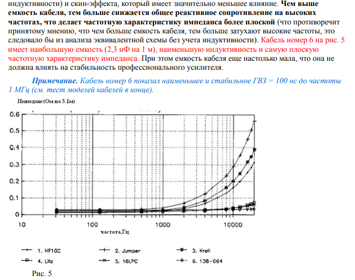

А вот и у Алдошиной написано то, о чём я говорил ранее
Чем выше емкость кабеля, тем больше снижается общее реактивное сопротивление на высоких частотах, что делает частотную характеристику импеданса более плоской (что противоречит принятому мнению, что чем больше емкость кабеля, тем больше затухают высокие частоты, это следовало бы из анализа эквивалентной схемы без учета индуктивности). Кабель номер 6 на рис. 5 имеет наибольшую емкость (2,3 нФ на 1 м), наименьшую индуктивность и самую плоскую частотную характеристику импеданса. При этом емкость кабеля еще настолько мала, что она не должна влиять на стабильность профессионального усилителя
А дело в том, что волновое сопротивление линии не зависит от её длины. Кабели с высокой погонной ёмкостью и малой индуктивностью имеют малое волновое сопротивление, более близкое к 1 Ом. Если бы мы имели дело с сосредоточенными емкостью и индуктивностью, то чем длиннее кабель, тем больше его емкость, тем больше завал на ВЧ. Но такого эффекта не наблюдается, значит, имеем дело с линией с распределёнными параметрами. При этом известно, что закороченная на удалённом конце короткая линия передачи на ближнем конце имеет индуктивный характер импеданса, что мы и видим на графиках Алдошиной - на ВЧ импеданс увеличивается для кабелей с более высоким волновым сопротивлением. Для такого кабеля мы имеем более выраженный режим стоячей волны.
И нет ничего странного в том, что наиболее согласованный кабель показал наименьшее и стабильное ГВЗ

О каком согласовании идет речь, если акустический кабель работает на низкоомную нагрузку 4-8 ом и ниже, т.е. практически в режиме кз?
В тесте у Алдошиной в качестве нагрузки использовался резистор 1 Ом. Наилучший результат показал кабель №6 с волновым сопротивлением ровно 8 Ом - погонная ёмкость 2.3нФ, погонная индуктивность 0.15 мкГн. У остальных кабелей в тесте волновое выше.

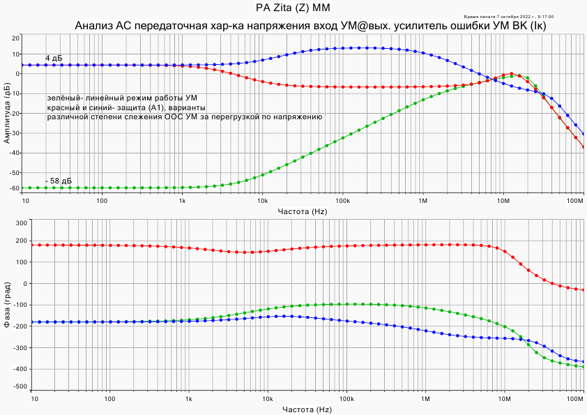

В точке "P1" УМЗЧ осуществляется сложение входного напряжения и выходного УМ, эти напряжения находятся в противофазе (инвертирующий усилитель УМ), после усиления напряжения ошибки сложения усилителем ошибки (инвертирующий усилитель} в соответствии с его передаточной характеристикой по напряжению, напряжение ошибки поступает на вход ИТУН для исправления ошибки в петле общей ООС УМ.
Усилитель ошибки не расположен в петле общей ООС УМ, он находится внутри этой петли, если можно так сказать, и не увеличивает петлевое усиление УМ.
Красный и синий графики это передаточные характеристики в режиме ограничения выходного сигнала (клиппинг) на синусоидальном сигнале, при слабом и сильном уровне перегрузки УМ входным сигналом.
Другими словами, два режима работы усилителя, где присутствуют сравнительно короткий и длинный нестационарный процесс в петле общей ООС УМ.
