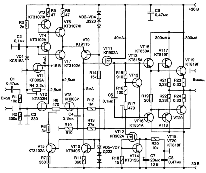

Есть довольно давнишняя схема усилителя, было бы интересно её прогнать в симуляторе и с корректировать на предмет устойчивости, транзисторы можно заменить на импорт.
Схема для наглядности , чем нравиться отсутствие усилительных каскадов с ОЭ, конечно нуждается в доработке, скорей всего транзисторы VT3 , VT6 можно заменить на резисторы около 240 Ом, вызывает сомнение входной RC фильтр с частотой среза 53 кГц, источник тока на кп302А можно убрать , а каскад VT2 ,VT4 нагрузить как и VT8,VT7 транзистором КТ9115 А, сделать симметрию. А вот с коррекции я не силён, симуляция в этом случае удобна, КП902 можно заменить на КП901, их менять на импорт не надо, как и КТ9115 , КТ940.
Смысла в дефицитных полевых транзисторах - нет.Биполярные на их месте вполне справятся.
Дефицита в них нет, а вот убрать электролит из ООС , дело нужное , опять же входное сопротивление и линейность.
кп902 - (-10в из необходимого 60 в) - не дадут ничего в тройке,а кт850 -недостаток усиления и избыток допустимого напряжения
Повторюсь ещё раз, есть кп901 , он и мощнее, если страшно кп902, на счёт выходных, однозначно менять, то же говорил.
Если применить КП901 , да с приличным током, то можно сразу выходники попробовать подключить.
Единственно цепь термо отделена от уна мощным повторителем. А так линн и в африке линн.
Ну и отсутствие коррекции при сравнительно низкочастотных выходников и непонятки в цепи делителя общей двухкомпонентной оос внушают опасения . Для начала надо бы на предмет внесённых журналом ошибок и недосказанного проверить.

Непонятки в цепи делителя, как раз полные понятки, а вот транзюки низкочастотные на выходе - однозначно менять.
использование высокоомных резисторов в цепи оос вообщето нонсенс .
Если я всё правильно понял, то Вы описываете упрощённую внутреннюю структуру AD797. По данной топологии был сделан усилитель Орлова:
У китайцев есть готовый усилитель по этой топологии со схемой попроще:
Да , похоже это упрощённая версия Орлова, но у него ещё и топология довольно сложна и потом я работал с КП902, сильно боится статики, а подбирать их в дифкаскад то ещё удовольствие, по этому КП901 будет лучше в одиночном повторителе. На счёт высокоомного резистора 1м , он работает только по постоянке, вы не разобрались с этой цепью. А за китайцев я просто рад, правда схемы не видел. Просто столько время тратите на обсуждение схем , где УН выполнен по схеме с ОЭ, а как известно это самая нелинейная схема включения у биполяра.

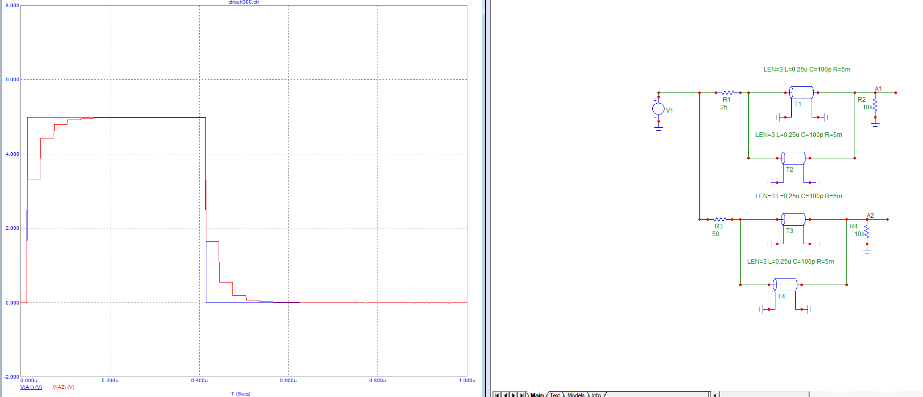

Вчера позвонил ребенок они в лаборатории пытаются измерять ток потребляемый системой автоматического управления авто, там примерно 1В и 40А току, крайне нестабильно потребляемого. Для калибровки стенда подключили внешний датчик тока к осциллоскопу, источник на 1В потребляемый ток специальной импульснной нагрузочной приблудой установили 20А меандр 1кГц со скоростью нарастания фронта 1КА /мкс. В итоге получили выброс на переднем фронте почти 10% на проводах длиной 1м. Посоветовал уменьшить длину проводов, на 10 см проводе выброса практически нет.
Вот тут и думай.
Это индуктивность проводов. Как я уже говорил, двухпроводная линия длиной менее 1/4 длины волны имеет на входе индуктивный импеданс, если сопротивление нагрузки менее чем квадратный корень из L/С. Индуктивность проводов можно нейтрализовать погонной ёмкостью точно в ноль, если будет соблюдаться равенство корня из L/C и сопротивления нагрузки. Чтобы получить 8 ом, приходится сильно увеличивать погонную ёмкость. Опыты Алдошиной, кстати, это наглядно показывают - кабель с высокой погонной ёмкостью имеет наиболее линейную АЧХ. В результате появляются такие конструкции кабеля
Плести такой кабель самому - с ума сойдёшь, покупать - жаба душит.
Пока что есть идея взять 5 кусков кабеля UTP (можно найти халявного бэушного), распотрошить их и соединить 20 витых пар параллельно. В результате получится кабель сечением по меди около 4 квадрат, с волновым сопротивлением поменьше 8 ом.
Выброс на таком меандре видно даже осциллографом. Да, на выходе усилителя такого меандра нет. Но ведь речь идёт об очень малых изменениях, которые не на всяком сетапе не всякие уши услышат.
Кстати, если реактивное сопротивление кабеля будет нейтрализовано точно в ноль, то он не будет оказывать влияния на устойчивость усилителя с ООС .

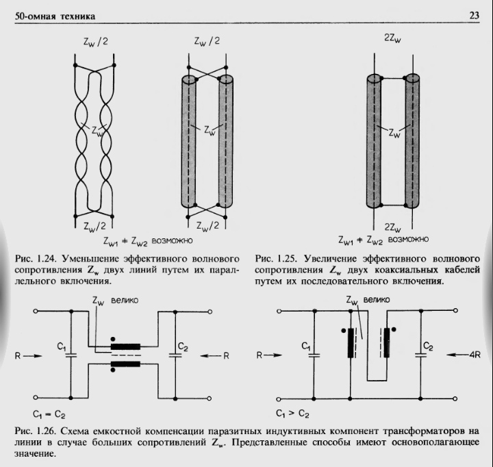

Волновое сопротивление витой пары 135 ...150 ом. Соединяя линии в параллель, мы уменьшаем общее волновое сопротивление.
Картинка ниже иллюстрирует, что будет, если два куска 50-омного кабеля, соединённых в параллель, согласовывать на 25 ом и 50 ом.
Такое уже делается, и давно
Потому и делается, по вышеуказанным причинам. Тут всё логично. Параллельное соединение индуктивностей их уменьшает, емкостей - увеличивает
    27.5 KB · Просмотры: 86
Тут это ... того, про параллельное/последовательное соединение звуковых радиочастотных кабелей у Э. Рэда понаписано и показано во вложении.
