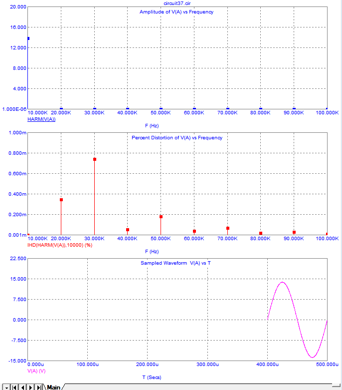

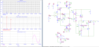

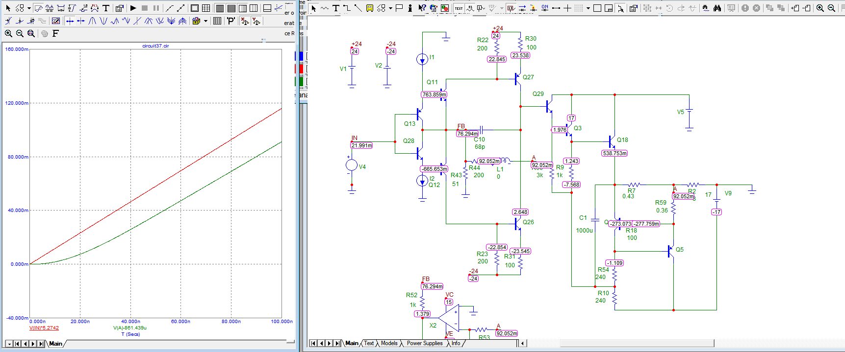

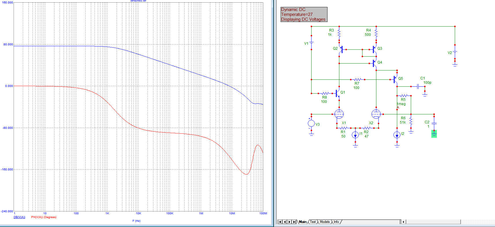

Подправил свою схему, Кг на первом ватте уменьшились до 0.00015% и выше третьей гармоники при этом ничего нет. GD составляет 27нс, полоса на малом сигнале по уровню -1дБ 3МГц. Меандр 100кГц, крутизна входных фронтов 100нс.
    54.5 KB · Просмотры: 117
    19.1 KB · Просмотры: 113
    31.1 KB · Просмотры: 94
    33 KB · Просмотры: 84
    14.2 KB · Просмотры: 114

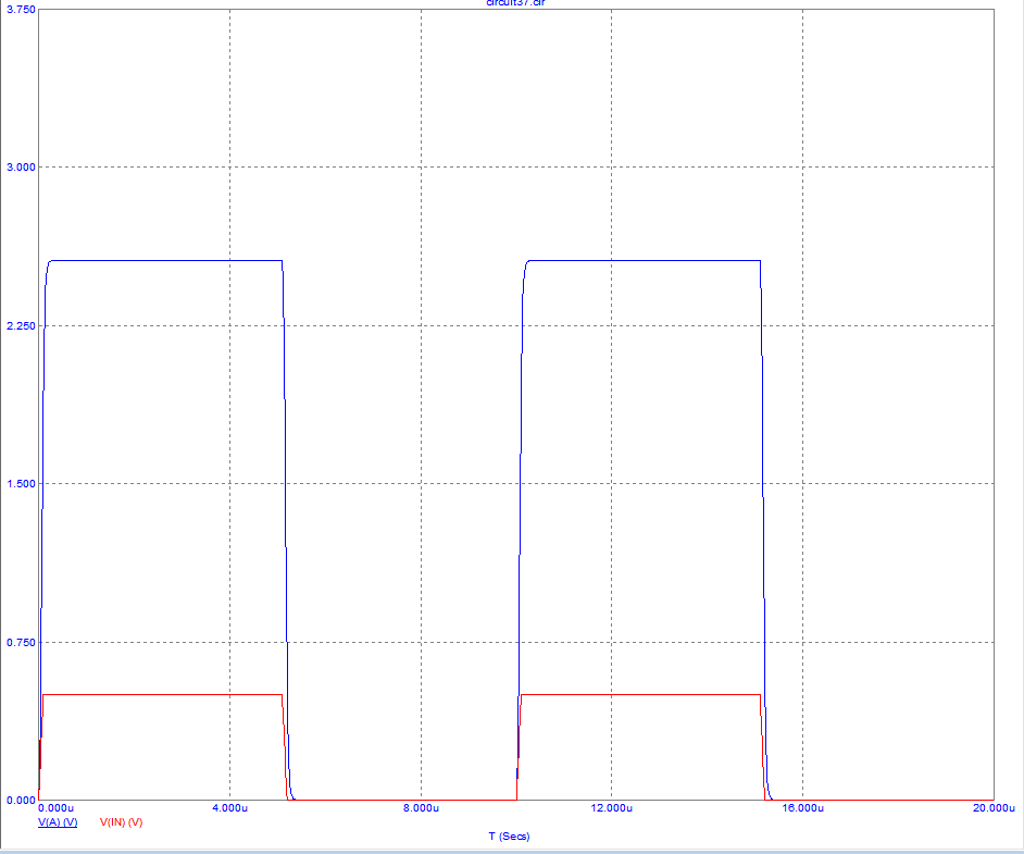

На каком основании делается это предположение?
Я хоть и не еврей, но можно отвечу вопросом? А почему нет?
Хотите 10нс? Пусть будет 10. Тогда опять повторю вопрос :
КАК вы собираетесь регулировать выход с точностью 0.0001%, если у вас сигнал задания успевает измениться на 0.125%
Потому, что выходное напряжение УНЧ начинает изменяться одновременно с изменениями входного. Разностный сигнал, - то, что управляет работой УНЧ, - всегда микровольтового уровня. Или ещё меньше, если петлевое усиление достаточно велико.

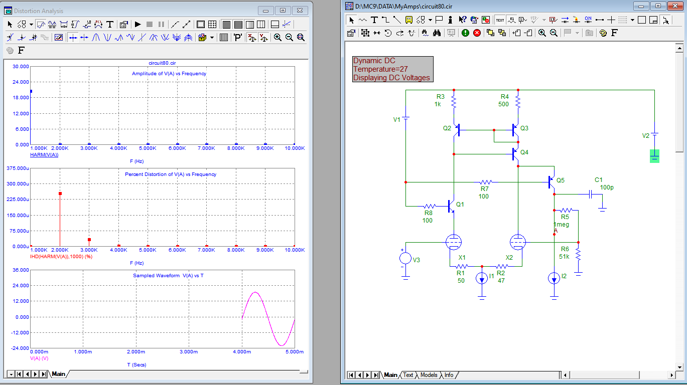

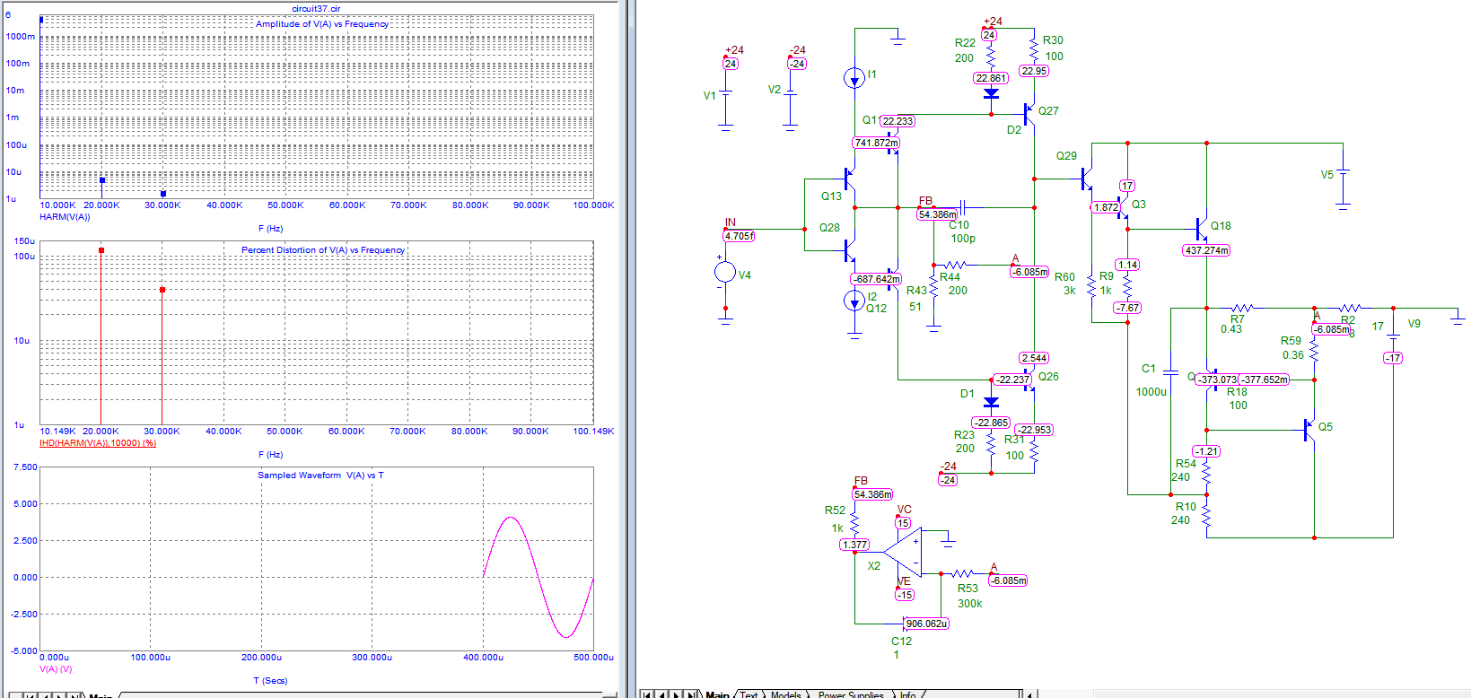

А это вы где такое видели, что одновременно? Вот как изменяется синус 10кГц на выходе усилителя с GD=20нс. Для наглядности, входное напряжение масштабировано в 5.27 раз. У Александра, наверное, рука уже устала такие картинки рисовать.

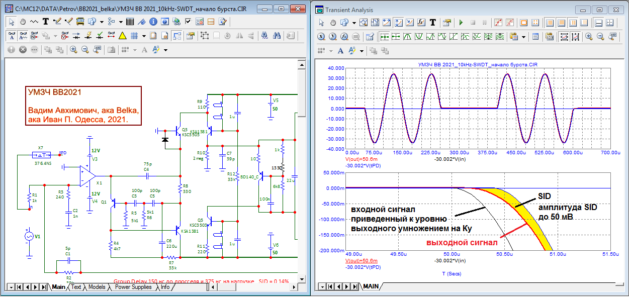

вот начало бурста с петлевым 160 дБ (в 100 раз больше) на частоте 10 кГц
голубая - это тот же входной сигнал умноженный на Ку, но сдвинутый на tPD
как видите выходной сигнал далеко не с самого начала повторяет выходной, далее они конечно сливаются (красная и синяя). Желтое - это и есть реальные искажения амплитудой до 50 мВ (0,17%)
    95.3 KB · Просмотры: 86
Если сумеете скорректировать УНЧ с таким значением петлевого усиления, - можно.
В чём проблема-то?!
это разработка Вадима Авхимовича, я взял его модель и протестировал ничего не трогая, диаграмма Боде в порядке, выбросов ГВЗ нет, запасы для работы на реактивную нагрузку имеются
Есть его модель с петлевым под 200 дБ. Там ГВЗ даже меньше, меньше и искажения SID - не более 15 мВ

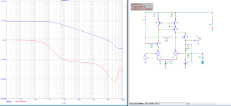

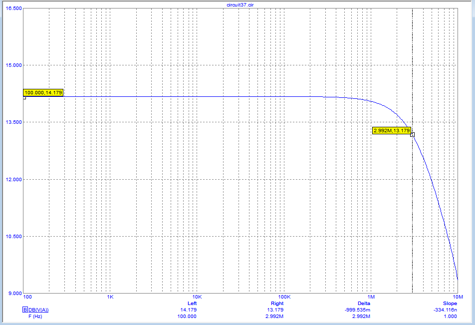

Я даже смоделировал, интереса ради. Внутрипетлевое усиление 76дБ, усиление 20дБ, значит, глубина ООС 56дБ. А искажения 0.0002%
    56.9 KB · Просмотры: 91
    69.5 KB · Просмотры: 82

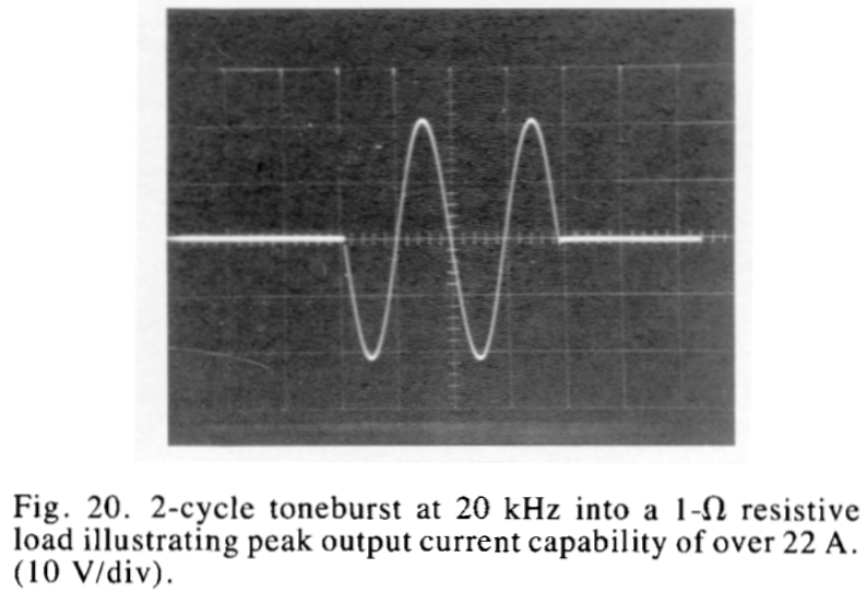

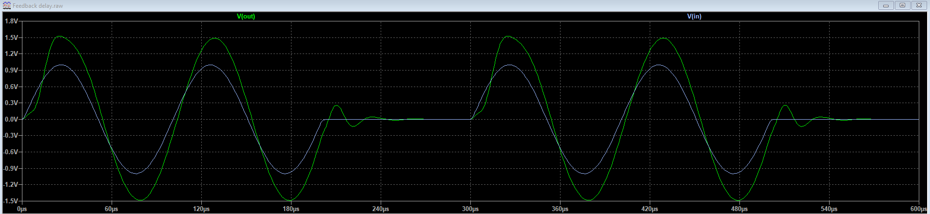

мне часто предъявляют претензии в неправомерности применения тестовых сигналов, в виде бурстов. Так их применяют давно. Их широко применял Отала, Боб Корделл, и многие другие видные разработчики. Такие искажения как "искажения памяти" (memory distortion) можно выловить только с помощью компенсационного метода (см. статью AES-100).
Вот работа усилителя Боба Корделла на реактивной нагрузке 1 мкФ
Видно что даже на реактивной нагрузке с выходным током 22 А нет никакого звона или переходных искажений по окончании бурста, чего не скажешь о тесте другого усилителя имеющего tPD гораздо больше чем 100 нс, примерно 3 мкс (синий - входной сигнал, зеленый - выходной)
    215.9 KB · Просмотры: 88
    28.9 KB · Просмотры: 95

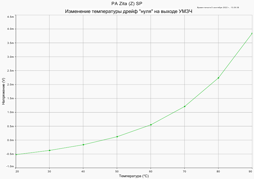

На одном из графиков мощный УМЗЧ, на другом маломощный двухкаскадный повторитель
напряжения. Графики сделаны при нулевом входном сигнале.

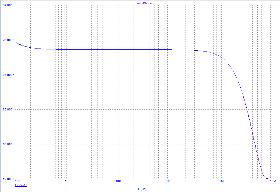

Групповая задержка в 100 нс означает фазовый сдвиг на частоте 20кГц в 0.72 градуса. Это 1/500 периода. Не смешите меня. Что вы там могли увидеть с точностью до толщины луча?
в приличных ОУ сегодня, а не вчера (во времена Оталы) принято приводить скоростные параметры.
Половина ваших "приличных ОУ сегодня" уже obsolete. Так что это вполне уже "вчера".
как видите, что Propagation delay, что время нарастания, примерно одно и то же. Это вытекает из физического смыла параметра, если конечно правильно понимать его. Небольшие расхождения связаны либо с особенностями ОУ, либо с погрешностями измерений
Вы сами хоть читайте что выкладываете, ладно? Вам разработчики черным по белому прописали два параметра - время нарастания и задержку распространения. Почему они указывали данные параметры? Потому что если вы почитаете для какого применения рекомендован данный ОУ (для примера EL2020)? по увидите, что он предназначался в том числе и для радарных сервоприводов, где важны эти параметры. Зато чего вы в том даташите не увидите, так это параметров нелинейных искажений сигнала - поскольку там на них почти что пофиг. Продукт четко позиционирован в линейке у производителя и соответственно задачам приведены параметры. В отличие от вас разработчики знают разницу между широкополосными продуктами и теми, что должны иметь низкие искажения в заданном диапазоне рабочих частот.
Такие же параметры в драйверах для ADSL, где это критично.

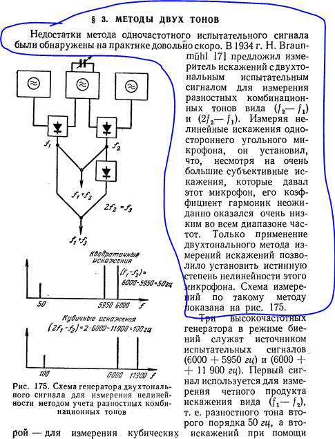

А вот еще добавка для Конструктора с его простой формулой перевода (оттуда же, из Раковского):
Очень давно, в каком-то учебнике, а в каком, уже не вспомню, видел очень простую формулу перевода THD в IMD. Т.е., если измерил одно, второе можно тупо вычислить.
То вы Корделла полощете, как последнего кретина с учебным усилителем, то теперь он снова впереди планеты всей, потому что вам это стало выгодно? Я правильно понял ваш посыл? smile_1
Дальше веселее - Корделл не стал страдать фигней и просто визуально оценил бурсты, поскольку разработки его базируются на классической теории и не содержат в себе никаких оценок ГВЗ и прочей шляпы. А бурсты он использовал для иллюстрации токовых возможностей выходного каскада. И нет, внимательный читатель может убедиться, что бурсты снимались на малую активную нагрузку, а не на емкость 1мкФ, как вы пишете. Так что откуда там взяться звонам?_net_1

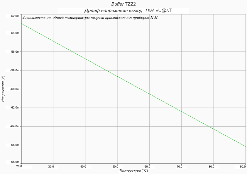

Эти графики имеют околонулевую ценность. Без учета реального расположения элементов на радиаторе и соответствующих им эквивалентов температурных сопротивлений между ними и средой. Так что это все пустые танцы с целью задурить голову новичкам и создать видимость серьезного специалиста. Иди делай платы, изготавливай изделие и тогда это будет уже реальная Зита, Гита или хоть сам Митхун Чакраборти. Но конечно можешь просто пытаться мне свои шпаргалки подсунуть, выдав за мои. А я тебе глицинчика вышлю, сынок, если сам стесняешься в аптеке тетю попросить.
можно это сделать на этапе моделирования на "климат"
Ладно бы только "нуль на выходе" плыл от нагрева.
Гораздо хуже то обстоятельство, что в некоторых схемах, где не приняты соответствующие меры, в такт с сигналом переходы транзисторов нагреваются и остывают. Меняются их (транзисторов) параметры, происходит модуляция СЧ/ВЧ-составляющих сигнала низкочастотными составляющими.
