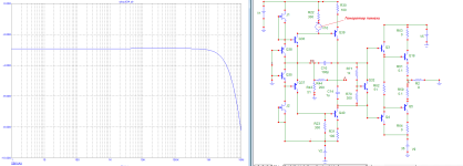

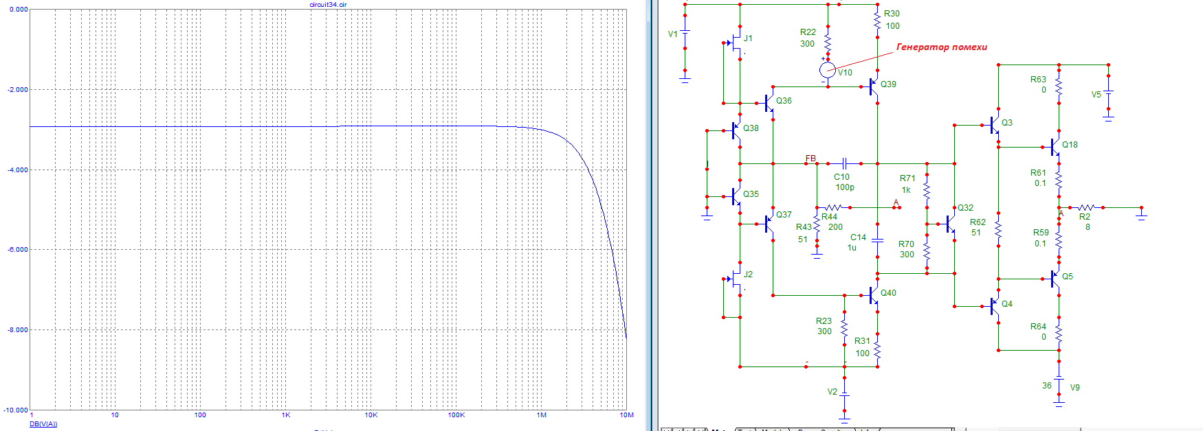

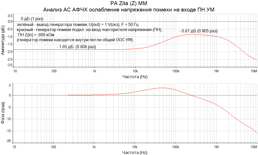

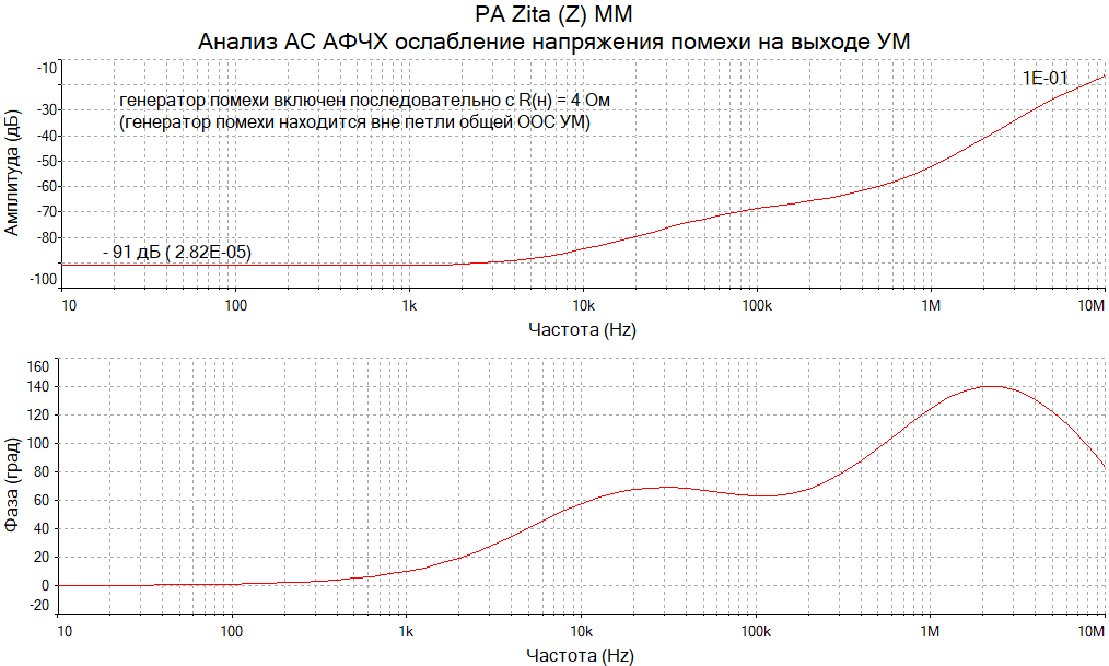

Два варианта анализа прохождения напряжения помехи через АФЧХ усилителя с общей ООС.

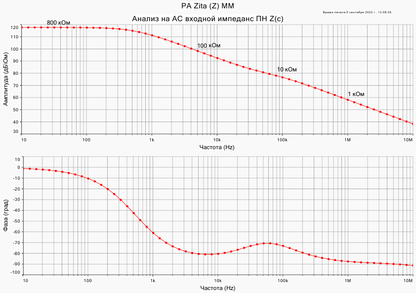

Построение АФЧХ УМ (амплитудно-фазовой частотной характеристики усилителя мощности)
Напряжение помехи наводится на высокоимпедансный вход повторителя напряжения (ПН) УМ.
вариант №1. Напряжение генератора помехи находится внутри петли общей ООС УМ.
вариант №2. Напряжение генератора помехи находится вне петли общей ООС УМ.
Напряжение помехи пройдет чере ПН в соответствии с его передаточной характеристикой. (вариант №1)
На выходе УМ оно будет ослаблено пропорционально петлевому усилению. (вариант №2)
Степень ослабления на графике несколько выше, это вносит свои "пять копеек" (-36 дБ) усилитель ошибки.
2024-02-22_100505.png2024-02-22_100054.png2024-02-22_09023.pngPA Zita (Z) SP графики_011.png

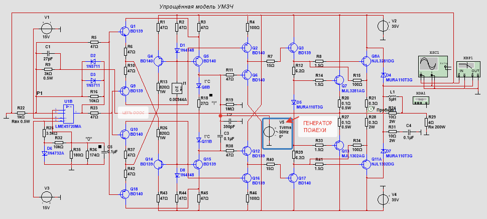

Это очень интересный опыт. Я всегда делаю нечто похожее, например, для того, чтобы оценить PSRR.
Вот я сделал аналогичный тест - поместил генератор помехи внутри ООС. Видим, что помеха вообще не ослабляется. -3дБ - это потому что генератор в одном плече из двух.
Какой из этого можно сделать вывод? А вывод такой, что все шумы резисторов, диэлектрические артефакты конденсаторов, шумы транзисторов, внешние наводки на проводники, контактные разности потенциалов точек пайки и прочая хрень внутри ООС не ослабляются. Это значит, что каждый лишний элемент схемы ухудшает её работу. Быть может, поэтому самые простые схемы хорошо звучат? И наоборот - чем навороченней схема, тем меньше у неё фанатов среди аудиофилов. Пасс давно это понял.

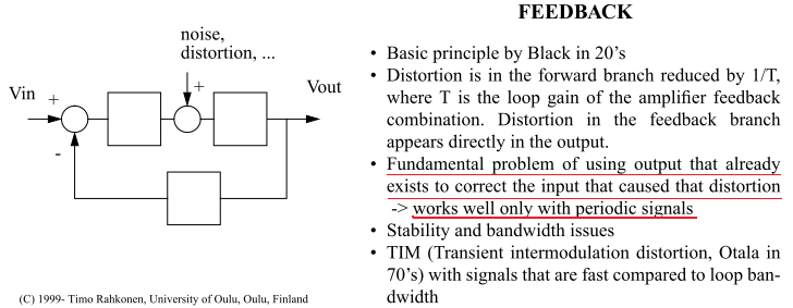

Общая ООС это инструмент для повышения качественных характеристик схемотехники и конечно не волшебная палочка, которая разом решит все проблемы.
Чтобы всё работало должным образом после охвата петлёй общей ООС существует потребность в оптимизации схемотехники на этапах предшествующих охвату петлей общей ООС.

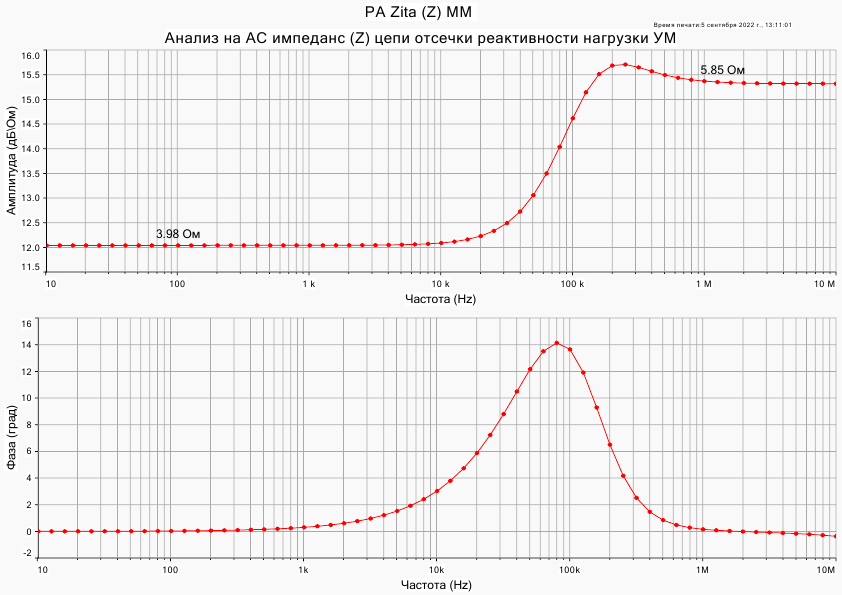

Почему бы не делать регулятор выходного сопротивления? Делают же регуляторы тембра. Регулятор выходного сопротивления гораздо полезнее - подстраиваться не только под конкретную акустику, но и под конкретное помещение и размещение АС в этом помещении.

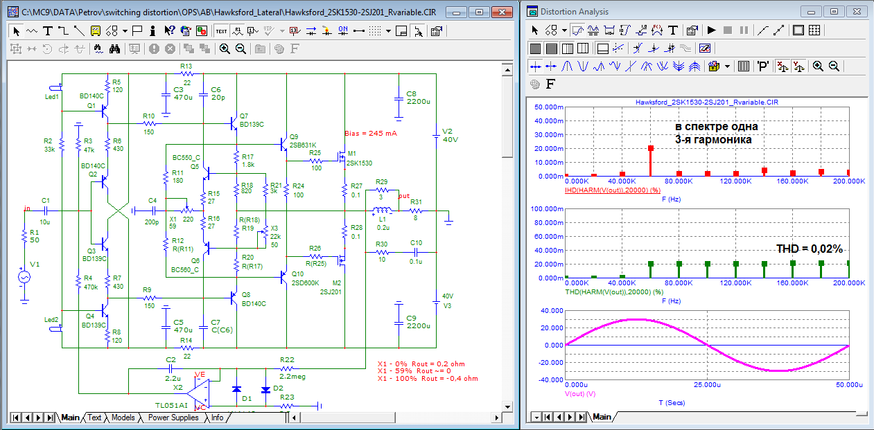

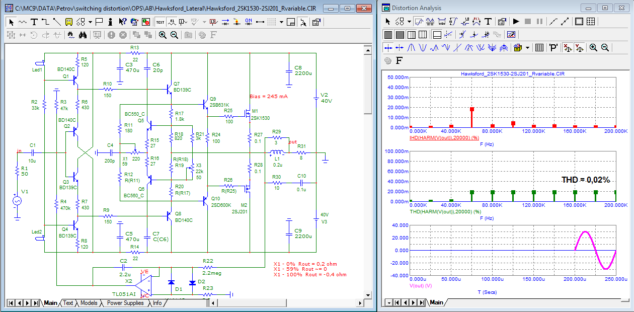

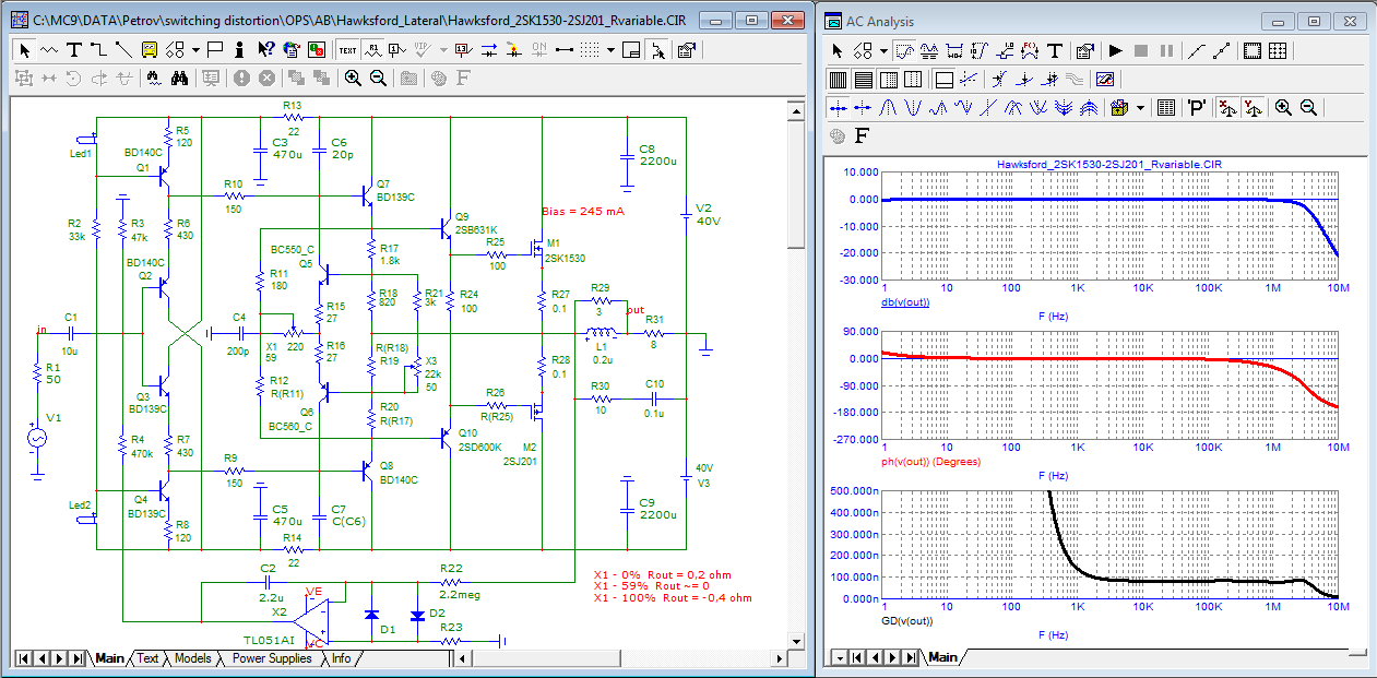

корректор Хоксфорда позволяет это сделать. При оптимальной насройке имеем нулевое выходное сопротивление, перестройка выходного сопротивления от +0,2 Ома до минус 0,4 Ома. В крайнем случае если необходимо увеличить выходное сопротивление это можно сделать просто включив необходимый резистор по выходу.
time Propagation Delay около 100 нс, поэтому нет SID искажений. Спектр гармоник и THD одинаковые что на первом периоде (отсутствует умножение на "некую функцию"), что на последующих
    71.1 KB · Просмотры: 115
    71.5 KB · Просмотры: 133
    74.3 KB · Просмотры: 129
Чтобы давить помеху, нужно петлевое усиление в каскадах до места проникновения помехи. А у вас там она проникает прямо после входного каскада, да еще и с выходным импедансом, равным нагрузке этого самого каскада. Вот и получается, что давить там нечем и вы делаете неверный выводы. Почитайте Агеева, он в статье о сверхлинейном писал об этом и рисовал функциональную схему для пояснения. Это наверное самое ближайшее, что можно найти навскидку.

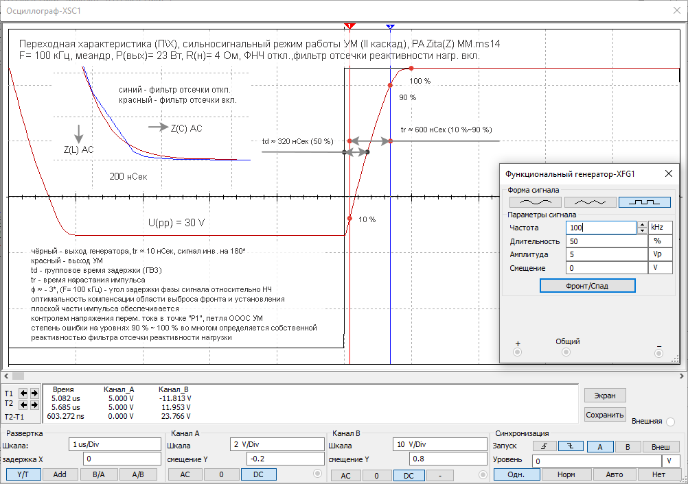

Измерение параметров времени нарастания и группового времени задержки (запаздывания)
импульса прямоугольной формы (меандр).

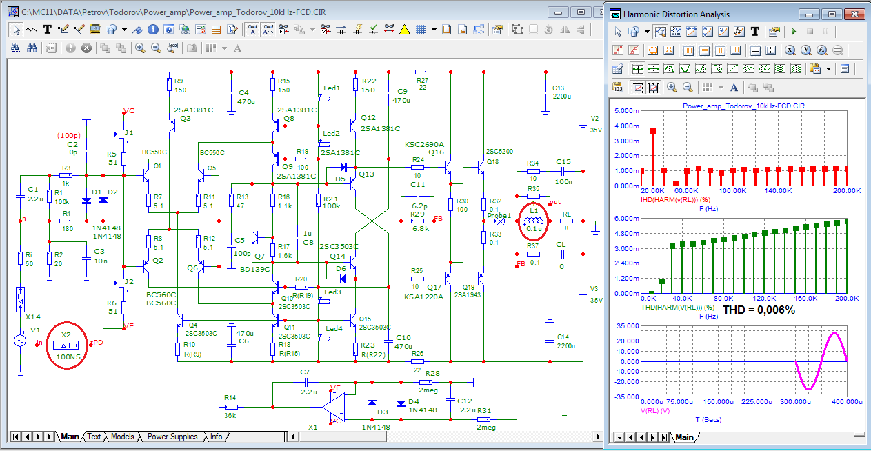

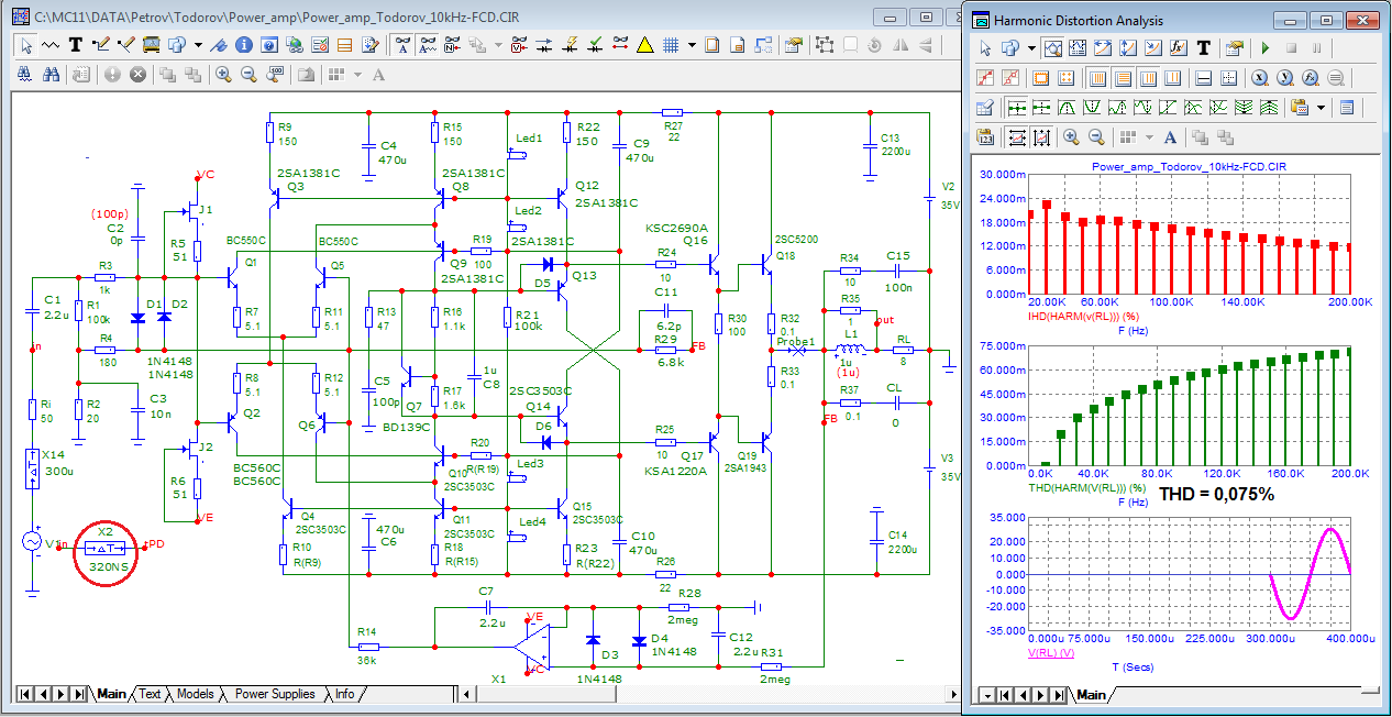

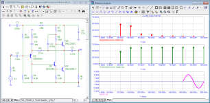

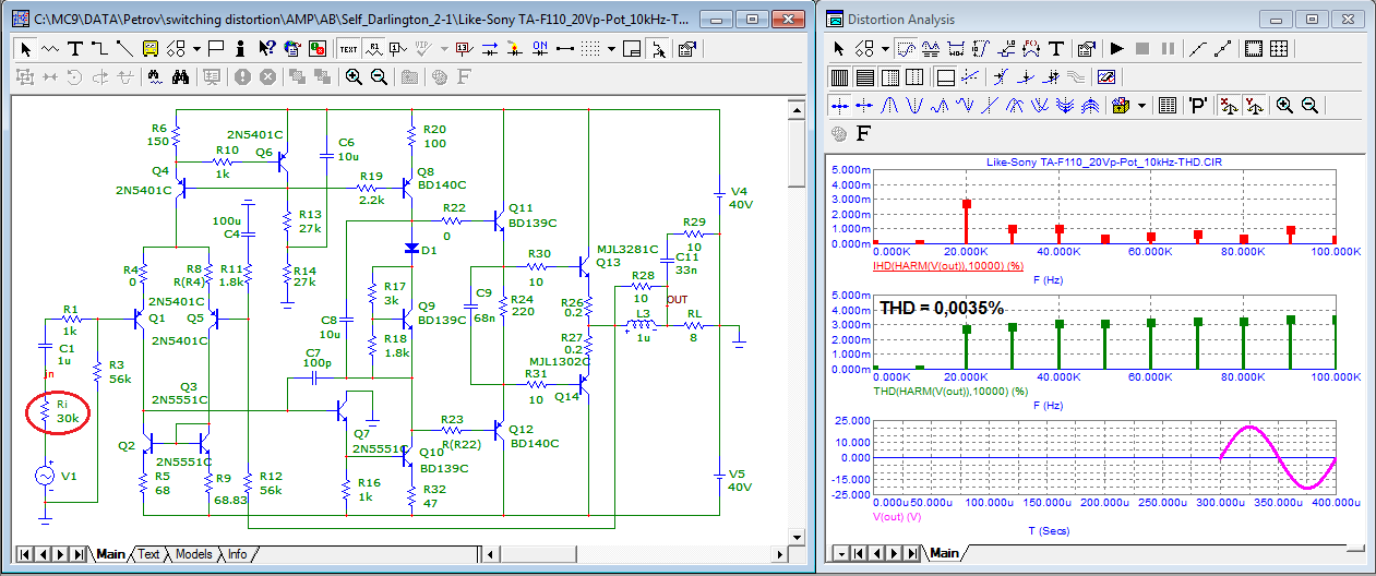

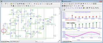

В Болгарии есть радиолюбитель Санди Тодоров который считает что искажений связанных с задержкой прохождения сигнала не существует. Он также отрицает искажения вносимые индуктивностью на выходе и входным ФНЧ.
Ранее я показал взаимосвязь искажений SID (связанных с задержкой прохождения) с искажениями возникающими на первом периоде - с искажениями FCD.
Сравним работу его модели без входного ФНЧ с индуктивностью 1 мкГн, а затем с индуктивностью на порядок меньшей. С меньшей индуктивностью сохраняются такие же запасы устойчивости как и с исходной 1 мкГн. Входной ФНЧ я специально отключил чтобы было видно влияние только индуктивности.
Как видите с уменьшением индуктивности на порядок, искажения также снизились более чем на порядок.

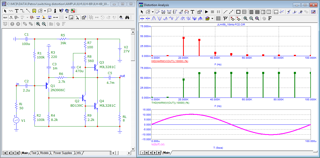

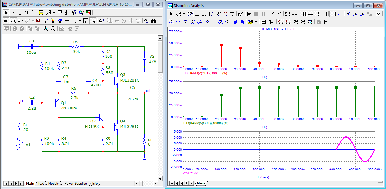

Как видим, спектр и Кг что на первом периоде, что на последующих (измерил на 5-м) абсолютно одинаковые. Это говорит о том что усилитель не вносит SID-искажения. Именно отсутствие этого вида искажений и обеспечивает хорошее качество звука, разумеется если не насиловать усилитель, не превышать допустимую выходную мощность. Именно эту мысль и пытался донести до коллег Graham Maynard, но в ответ одни насмешки. Больше всех старался Дидден. Когда я попытался хоть как то реабилитировать Грэма, с еще большей силой напустились на меня, стали хамить, оскорблять и т.п.
    51.3 KB · Просмотры: 147
    49.2 KB · Просмотры: 102

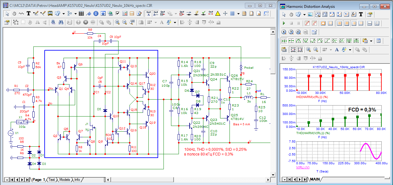

Вы хотите услышать реакцию автора? вот работа усилителя Neulo
здесь и автор схемы, вы хотели обсуждения, так обсуждайте!
    89.5 KB · Просмотры: 138

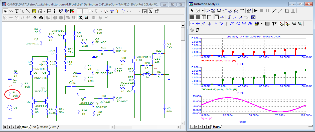

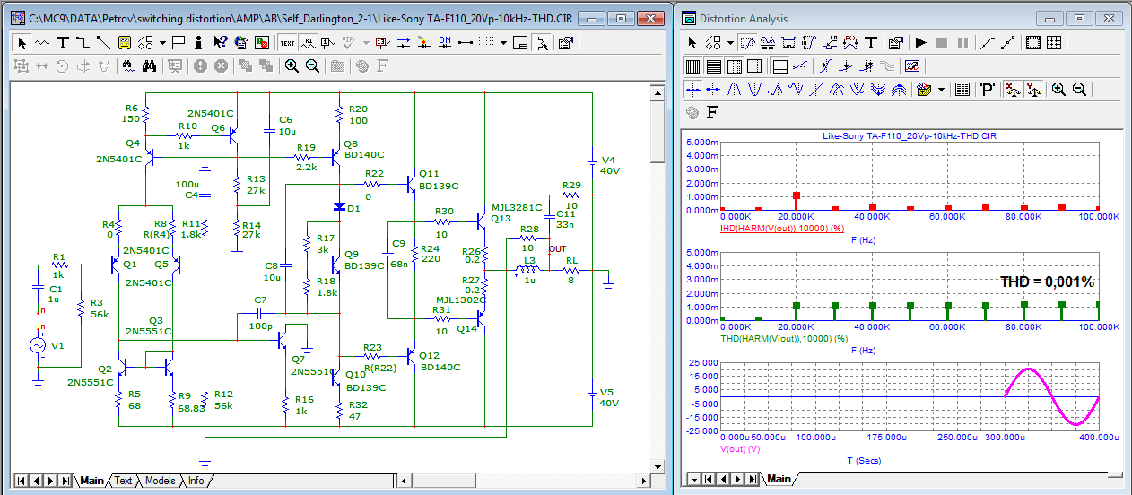

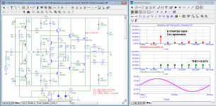

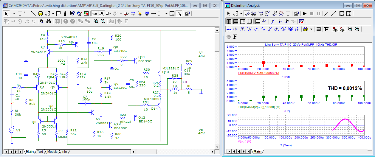

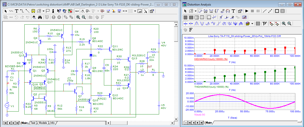

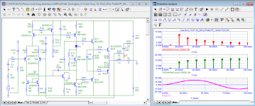

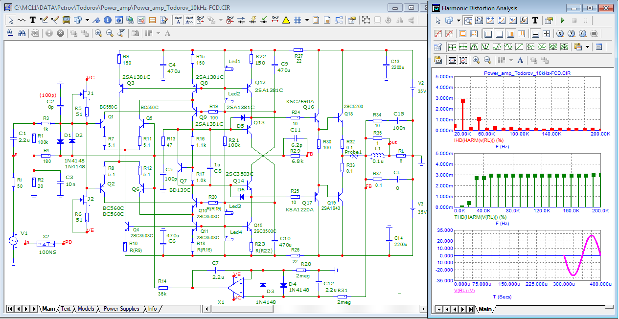

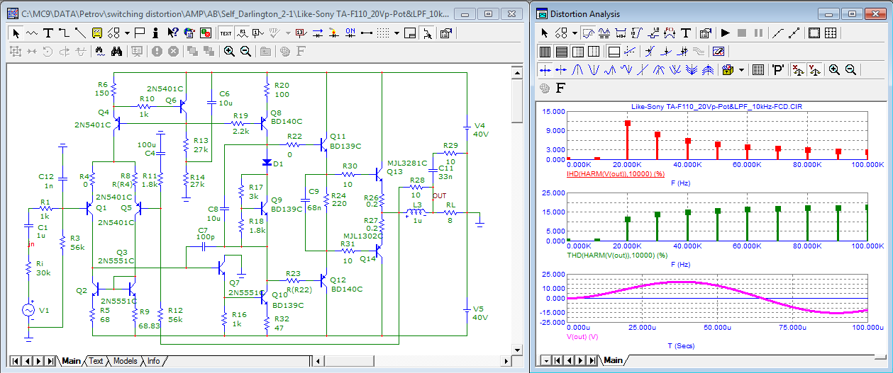

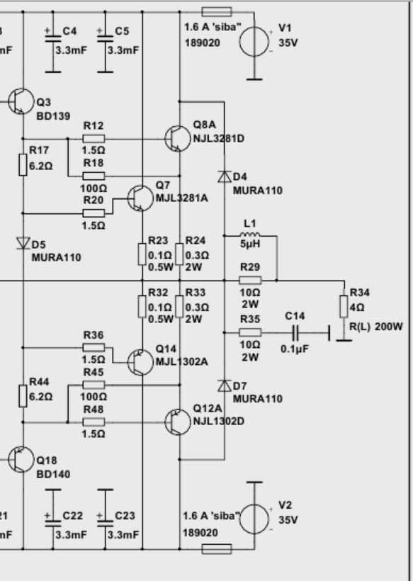

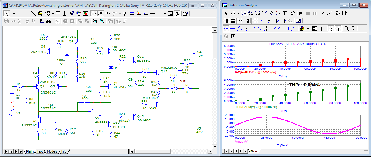

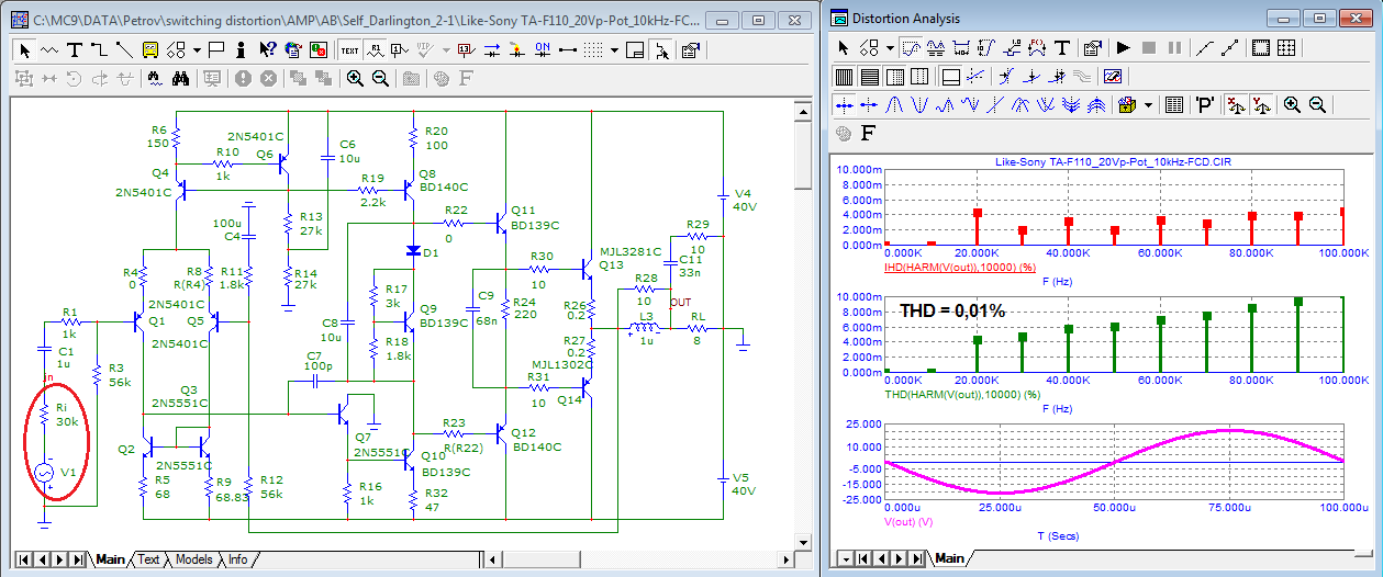

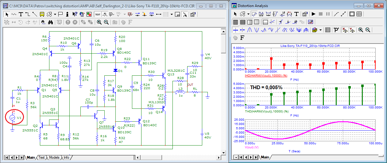

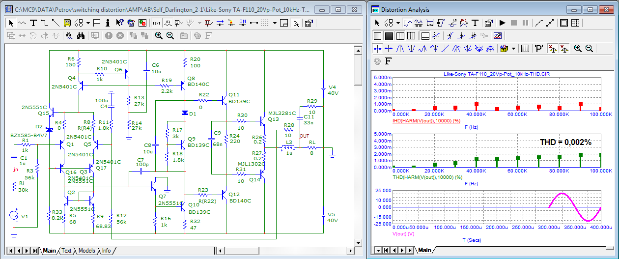

Схему этого усилителя попросил глянуть друг. В качестве УНа применена микросхема, ВК — простой двухтактный повторитель. В целом схема эквивалентна типовым схемам Дугласа Селфа. Проверим каково влияние потенциометра такого большого сопротивления.
Набрал модель в 9-й версии микрокапа.
Для начала проверим ГВЗ (оно 200 нс) и THD в установившемся режиме, он невелик, всего 0,001% (преимущественно 2-я гармоника).
Перейдем к FCD, так как ГВЗ в два раза выше допустимого минимума, то THD выросло в 4 раза в основном за счет высших гармоник. При этом 2-я гармоника в спектре уменьшилась. Изменим полярность источника сигнала, появилась 2-я гармоника и общий THD стал 0,005% (в 5 раз выше чем в установившемся режиме).
Теперь проанализируем работу с движком потенциометра в среднем положении. При этом выходное сопротивление потенциометра 120 кОм будет равно 30 кОм, а ГВЗ равно примерно 400 нс. В схеме нет никакого ФНЧ на входе, в противном случае произошел бы завал частотки и резкий рост ГВЗ.
THD возросло в 3,5 раза и стало равным 0,0035%. Смотрим что на первом периоде, THD = 0,008%. Меняем фазу источника сигнала, THD выросло до 0,01%.
Даже в установившемся режиме с потенциометром большого номинала THD выросло в 3,5 раза. А на первом периоде (FCD) имеет значение на порядок выше.
Многие могут возразить, подумаешь, все равно искажения ничтожно малы и мало кто (кроме золотоухих) в состоянии уловить разницу. Так дело же в принципе, что и как влияет на параметры, в каком направлении двигаться дальше. Не понимая от чего зависит качество звука можно до бесконечности увеличивать петлевое усиление и ловить количество нулей после запятой в Кг.
И в заключение представим себе как бы работал усилитель с традиционным ФНЧ на входе 1кОм, 1 нФ.
Как видим в установившемся режиме ничего страшного не произошло, THD практически не изменилось, не изменился и спектр высших гармоник. А вот первый период исказился до неузнаваемости, уровень FCD > 15%! Ужас! какая ужасная "некая функция" изуродовала сигнал...
    62.3 KB · Просмотры: 103
    64.7 KB · Просмотры: 109
    64.4 KB · Просмотры: 109
    63.3 KB · Просмотры: 91
    65.1 KB · Просмотры: 95
    75.8 KB · Просмотры: 92
    63.8 KB · Просмотры: 108
    65.1 KB · Просмотры: 118
Рост искажений с ростом сопротивления РГ в неинвертирующем включении вызван нелинейностью емкости к-б транзисторов ДК. Для устранения данного эффекта применяют слежение во входном каскаде.
Это известный прием применяемый в ОУ
Посмотрим что даст нам следящее питание ДК. Для этого ничего не меняя в схеме вводим следящее питание и снимаем тесты.
ГВЗ не изменилось, THD в установившемся режиме стало ниже за счет 2-й гармоники, высшие гармоники остались на прежнем уровне.
09_Like_Sony_TA-F110_DK-Sliding-Power_Pot_20Vp-10kHz_THD.png10_Like_Sony_TA-F110_DK-Sliding-Power_Pot_20Vp-10kHz_FCD.pngFEEDBACK_works.png
Ну а что же тест Грэма на FCD по сути совпадающий с SID. Искажения по сути не изменились, но если внимательно присмотреться, то даже немного возросли.

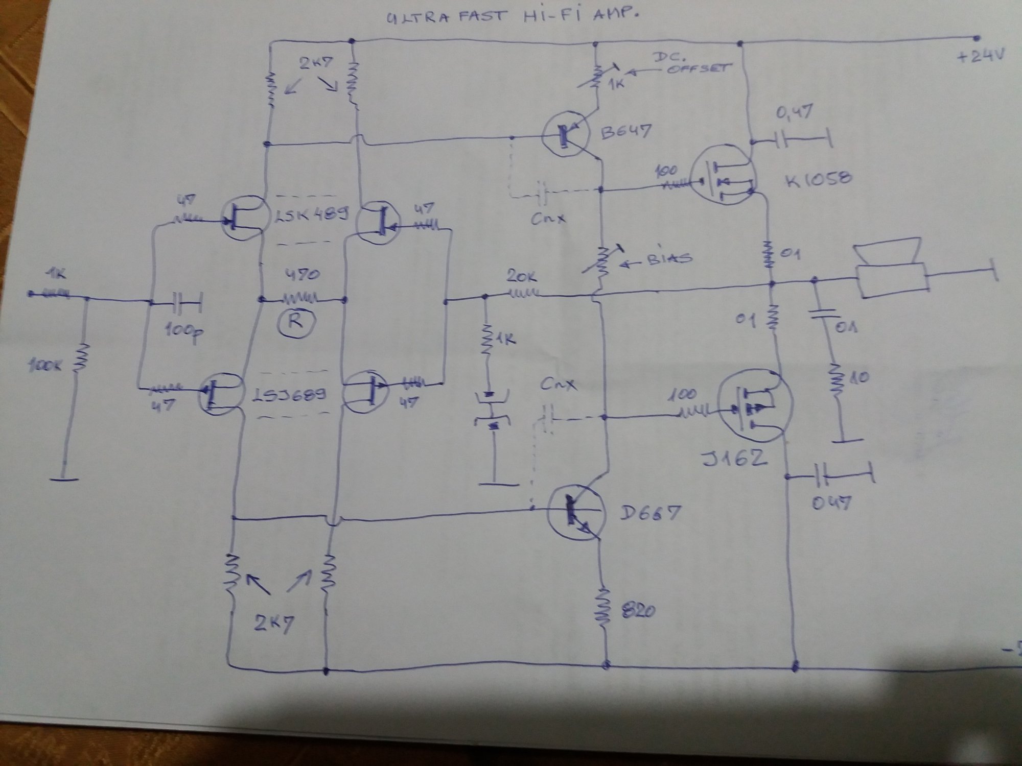

лично я не очень разбираюсь в симуляторах электронных схем, но если у вас есть опыт и время, попробуйте проверить работу этого усилителя звука, это сверхбыстрый усилитель, в котором используется очень уникальный входной каскад, который взят из последних поколений сверхбыстрых операционных усилителей, вместо входных пар Jfet LSK489/LSJ689 вы также можете попробовать использовать пары 2SK170BL/2SJ74BL или некоторые аналогичные пары J fet, уровень выходной мощности, который необходимо установить. ближе к классу эксплуатации А.
Приветствие !
    255.1 KB · Просмотры: 217
В том то и дело, что идея ОООС решит проблему искажений в итоге оказалась идеей фикс. О том что на звуковых сигналах она работает только при выполнении определенных условий (а именно, требуется быстродействующая ОС с задержкой в петле не более 100 нс) кто только не высказывался. И Кирилл Хаммер, и Хафлер, и Чарлес Хансен, и Роулэнд (считает что типовые тесты не учитывают искажения во временной области), и Нельсон Пасс, и Малиновский (автор DarTzeel), и Lamm (Шушурин), и кто только не высказывался.
