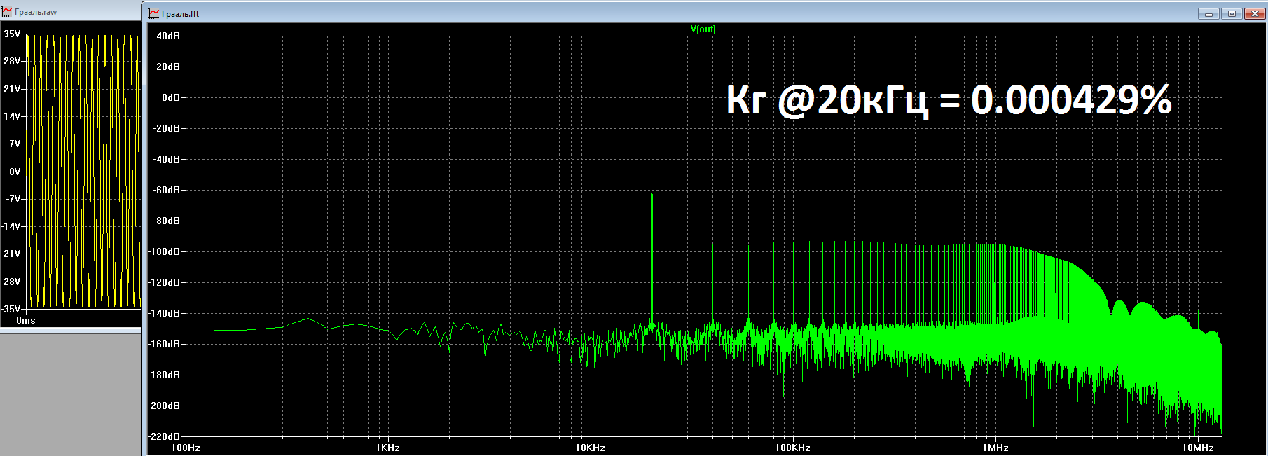

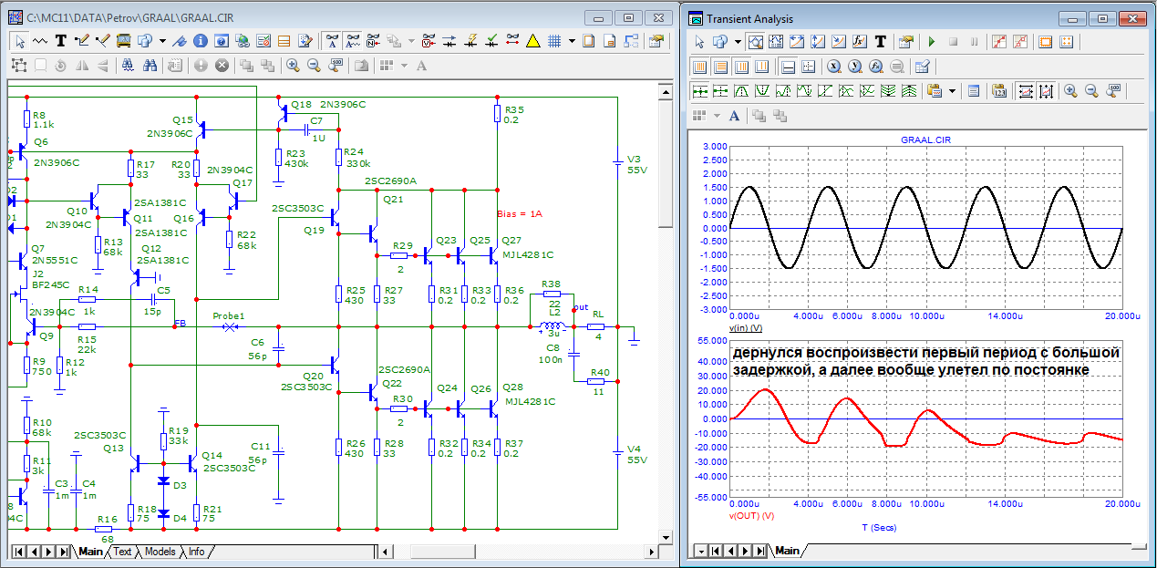

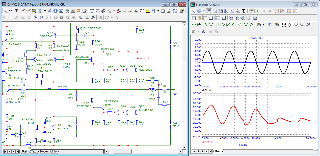

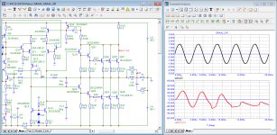

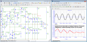

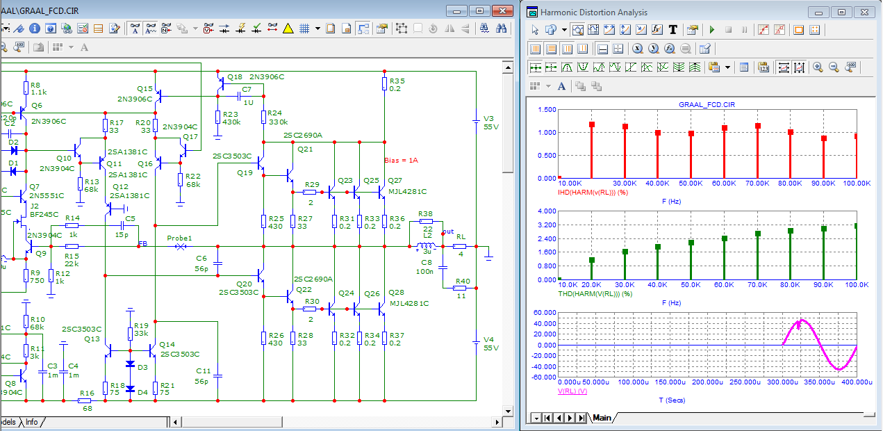

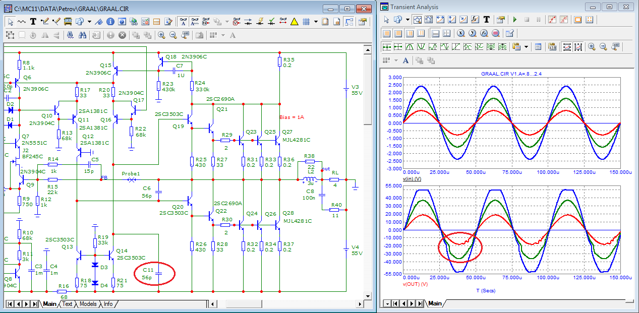

Грааль с дыркой в виде полюса выходного каскада и гранатой условно устойчивой ЛАФЧХ, занятно. :) Вероятно, у автора "гранаты другой системы" :)
я пропустил один кондерчик, но и с ним схема работает очень криво, по Жуковски
искажения первого периода слабонервным не смотреть! особенно Neulo
    93.6 KB · Просмотры: 116
    81.2 KB · Просмотры: 122
    125.9 KB · Просмотры: 145
Как вариант, ёмкости C6,C11 можно вообще исключить, усиление итун можно уменьшить ёмкостью между коллекторами Q16,Q.11. В целом, схема бестолковая, глупость. :)

это параметры ГРААЛЯ, работа твоего учителя, есть чем гордиться
параметры моделей выходных транзисторов от Корделла даже лучше чем по паспорту. Может надо было идеальные поставить?
Как видите все модели корделовские кроме предвыходных транзисторов, взял из модели какого то сагиттариуса
Акулиничев, под которого он пытался сработать в гробу бы перевернулся глядя на этот шедевр
Видите ли господин Петров, никаких учителев у меня нету. Друзья- есть.

не иначе как Джон Керл приложил руку как консультант (или как разработчик), чувстсвуется рука мастера

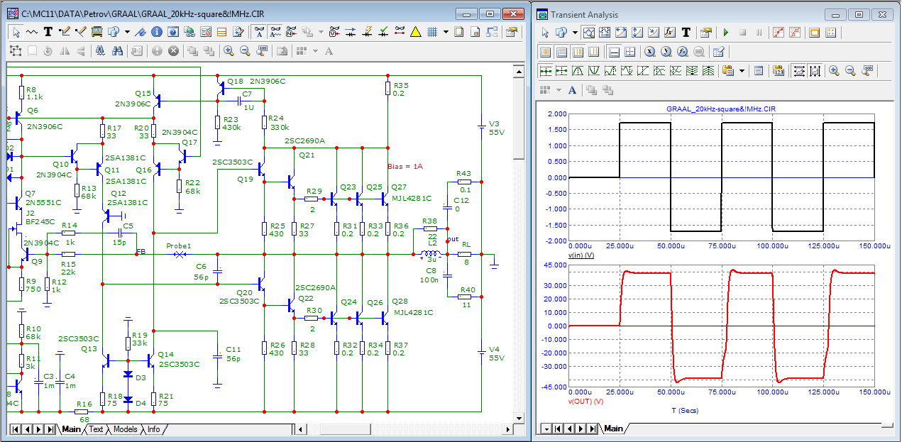

А что мы имеем на выходе ГРААЛя, кривой асимметричный сигнал, позорище! А что уже говорить про меандр на более высоких частотах.
А что скажет начальник транспортного цеха тов. Хуан?
    84 KB · Просмотры: 113

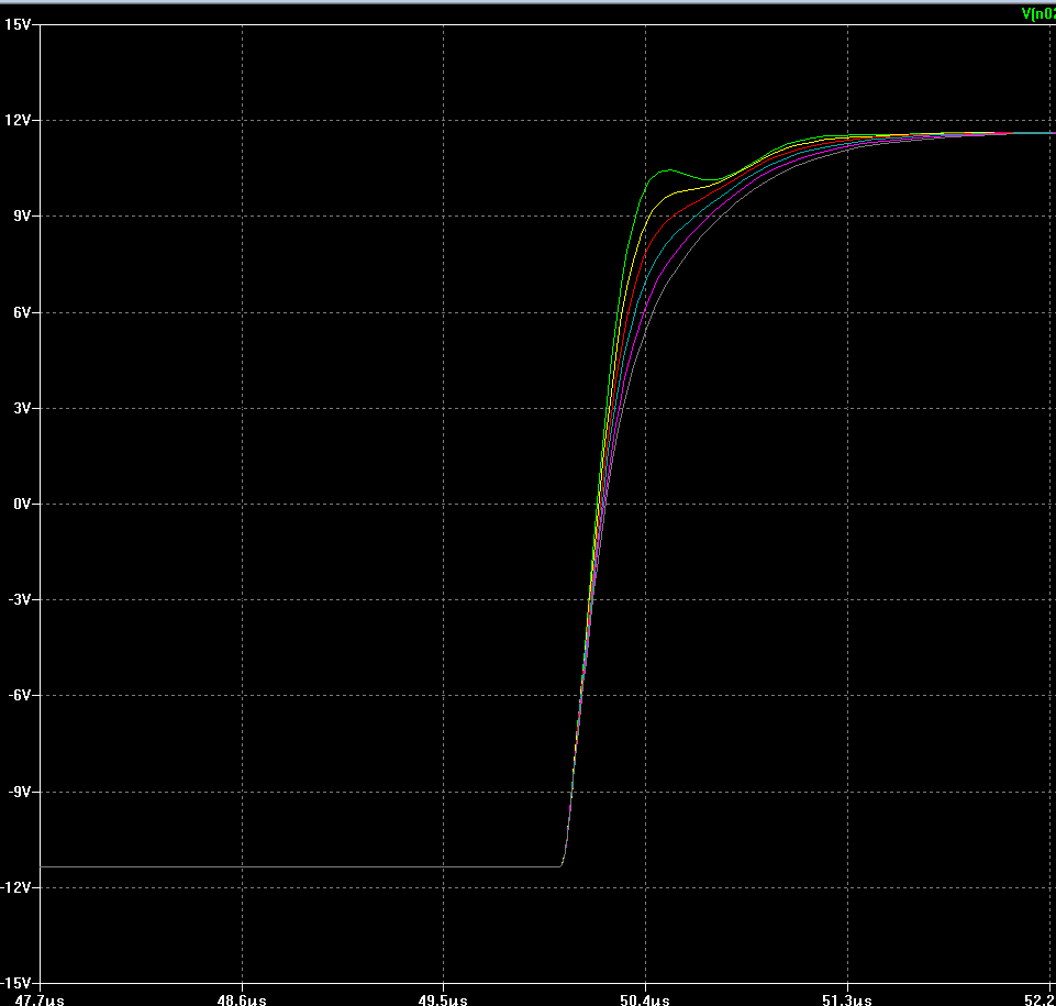

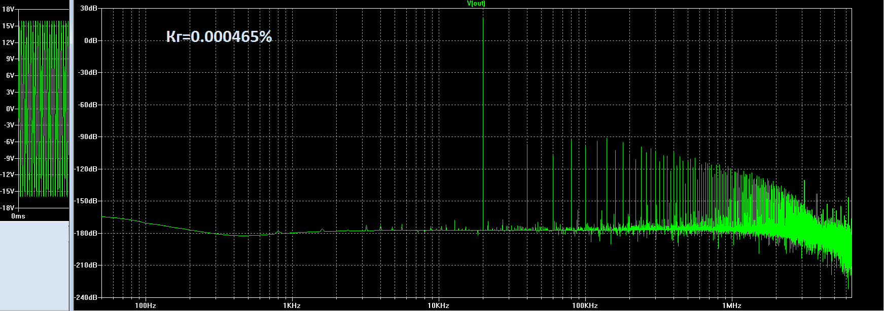

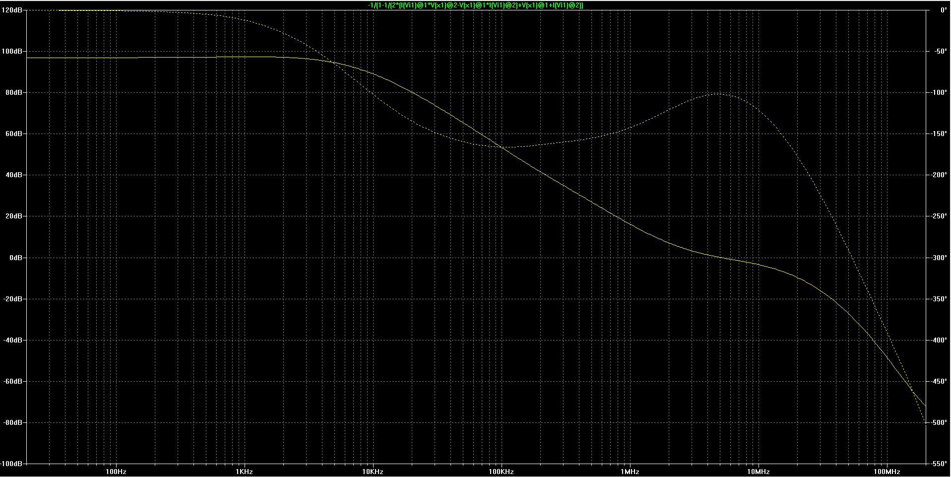

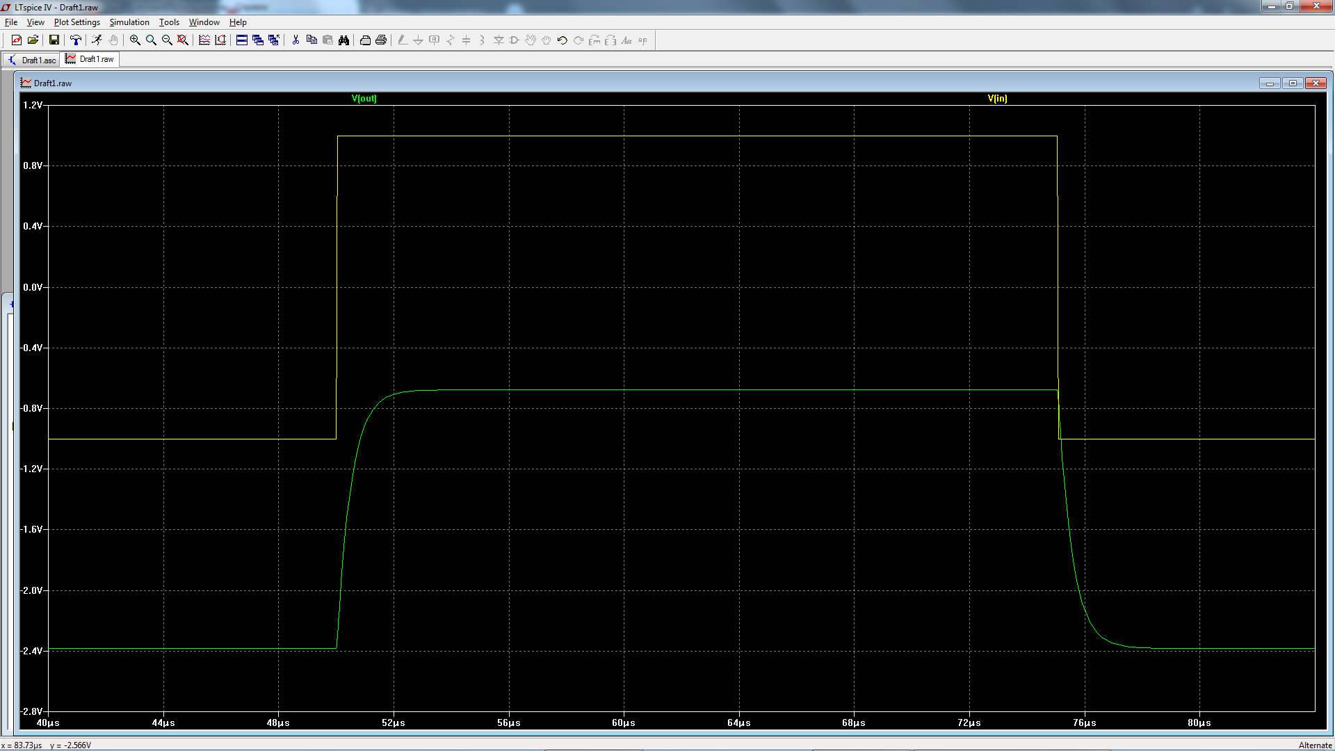

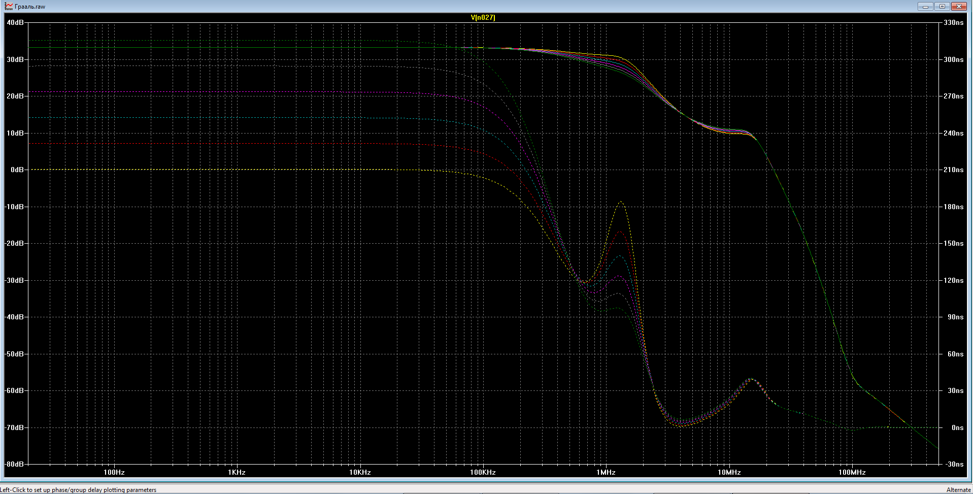

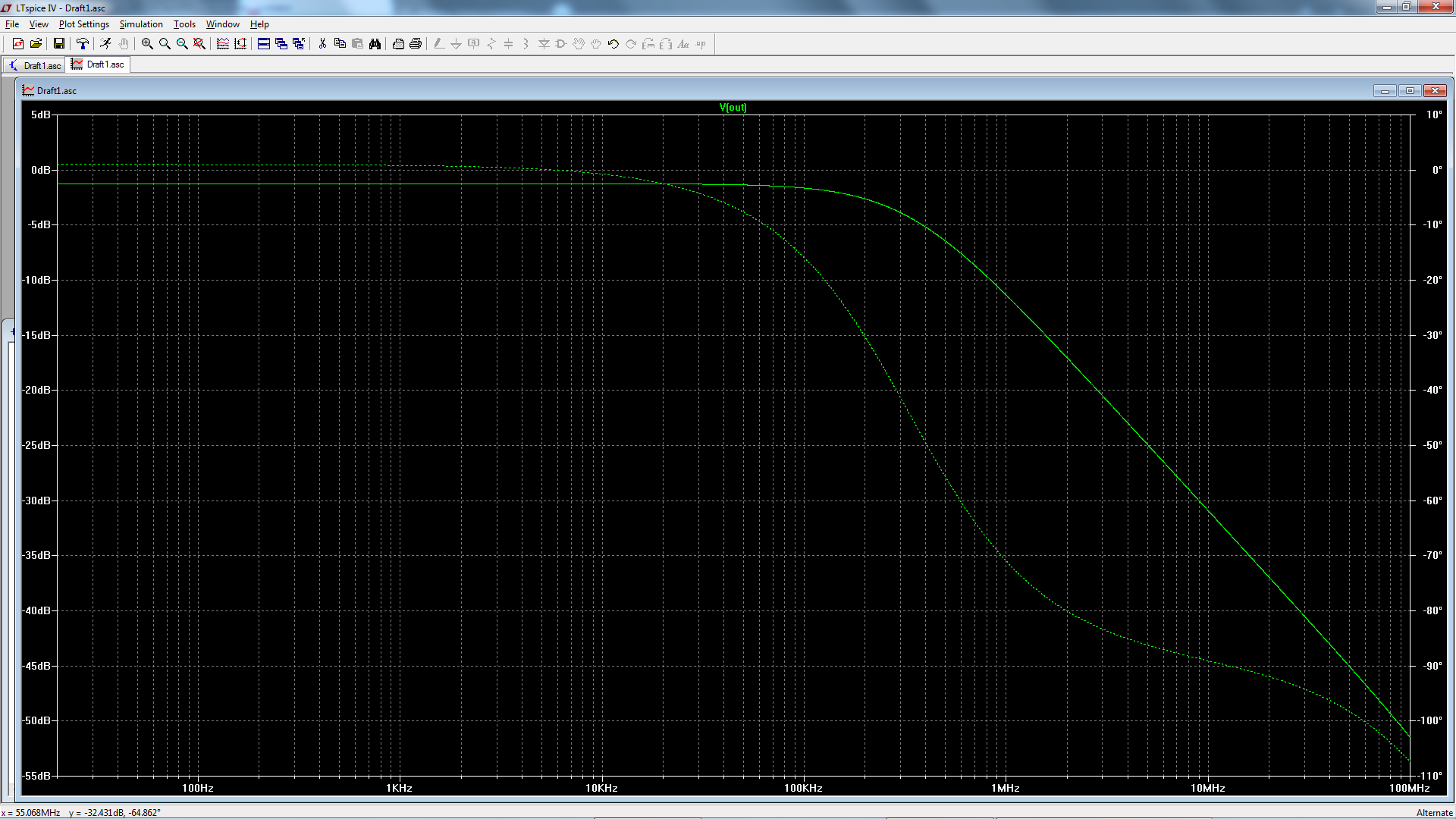

Приведя устройство под названием Грааль в рабочее состояние, я задал степирование конденсатора параллельного резистору ООС, который изначально 15пФ, степировал от 10 до 15пФ с шагом в единицу. И что у нас выходит?
Это "задержки в развитии" дона Педры. Видно что в общем они изменяются в полтора раза, пропорционально данному конденсатору.

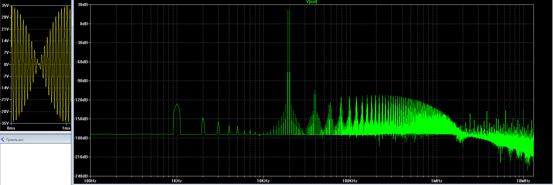

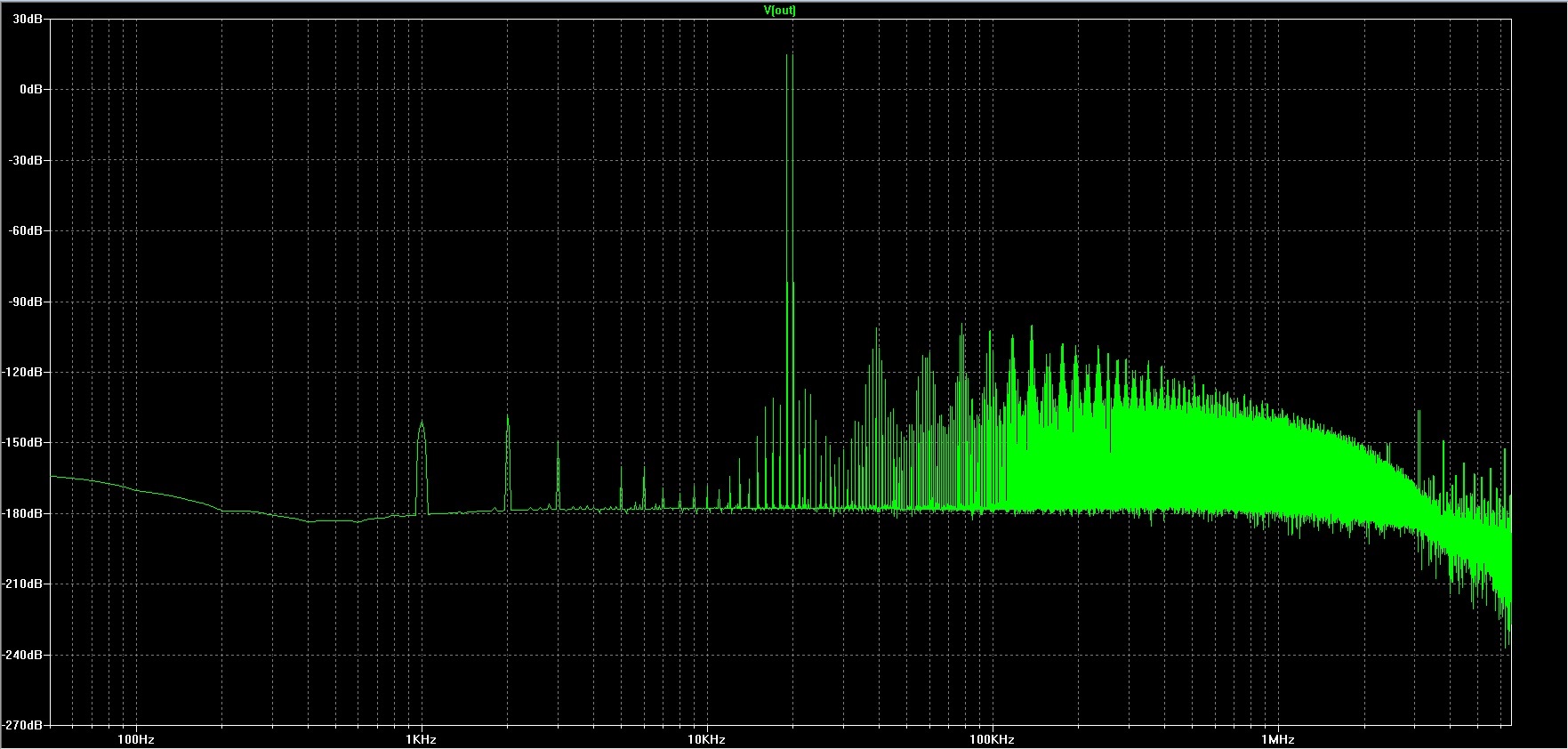

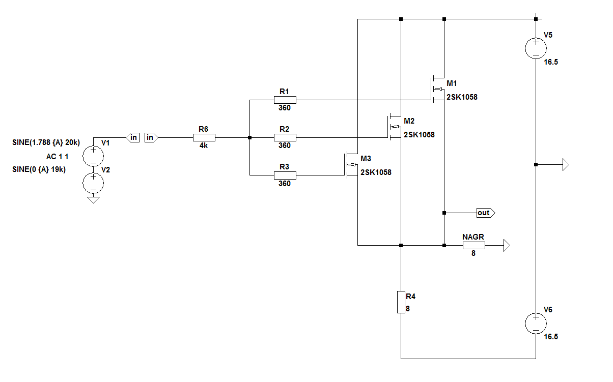

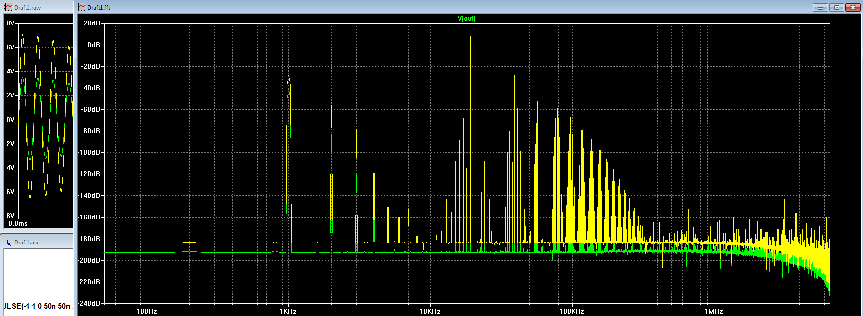

Подадим на вход сигнал ИМД, 19+20кГц, если дон Педра мне расскажет как усилитель может предсказывать амплитуду данного сигнала- то пусть называет его стационарным, а пока- пусть молчит в тряпку.
Что же вышло? Искажения почти неизменны, за исключением ультразвукового диапазона где видно что рост конденсатора углубляет ООС. И это всё- влияние "задержек" не обнаружено.

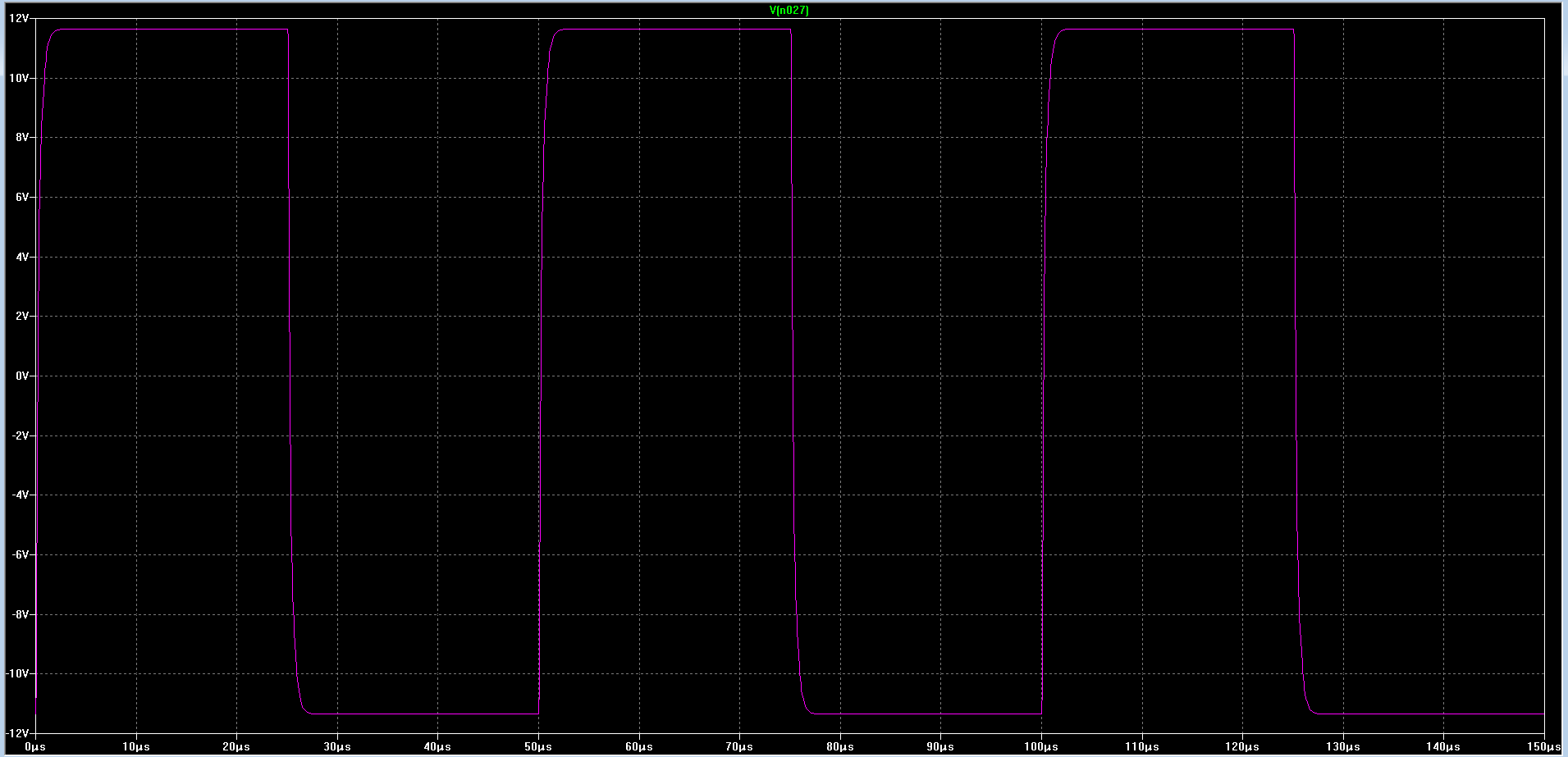

Это меандр на оптимальной ёмкости.
А ниже- при степпировании конденсатора:
Выходит что при 10 и 11пФ усилитель не слишком устойчив, даром что "задержки" минимальны, три последних ёмкости- уже достаточно хорошо подходят, тут автору выбирать, или собирающему подбирать.

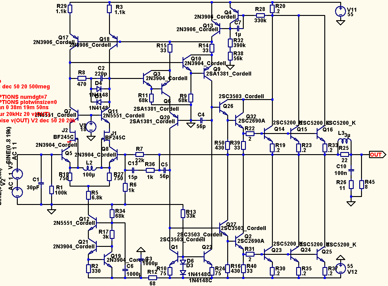

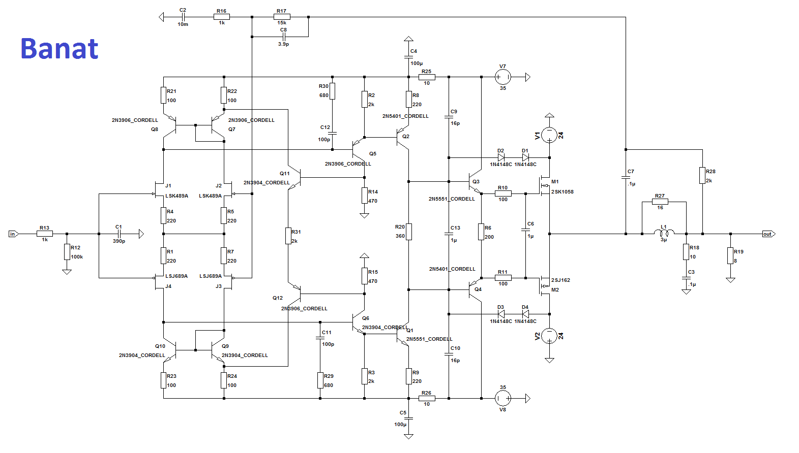

Усилитель Баната вырос в воот такую схему:
с вот такусеньким петлевым усилением:
именно поэтому по одному спектру Кг предсказать ИМД не получается. Мало данных.
Посмотреть вложение 89446Посмотреть вложение 89447
В общем и целом схема удалась. И должна отлично работать. Правда будет ли её хозяин паять- я не знаю.)
Из особенностей. Выходная катушка охвачена оос. И заодно- конденсатор С2 по схеме не обязательно такой здоровый, хватит и 100мкФ, это для снятия спектров он такой в модели.
А ещё цепочка стабилизации из транзисторов Ку11 Ку12 прибила ИМД децибел так на 25 по палке 1кГц.
NEULO, скажи краще, чи R21, R22 та R23, R24 справді однакового номіналу? Це не перекошує вхдні дифкаскади?
У модели в таком виде вышло на выходе около 3мВ. Если нижнюю пару заменить на такую же но с буковкой С - то постоянка вырастает до 7мВ. Всё что знаю.)
Да, невнимательный я был. Завтра померием, наладим. Но в принципе рисунок печатной платы не изменится. Так что наш сербский друг её уже может разводить, номиналы- подгоним.

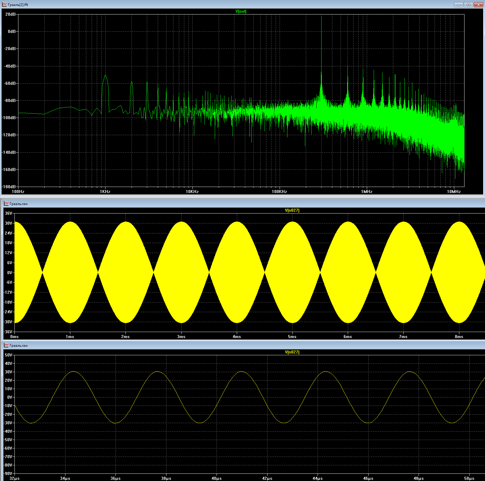

Ну а что же ГРААЛЬ?

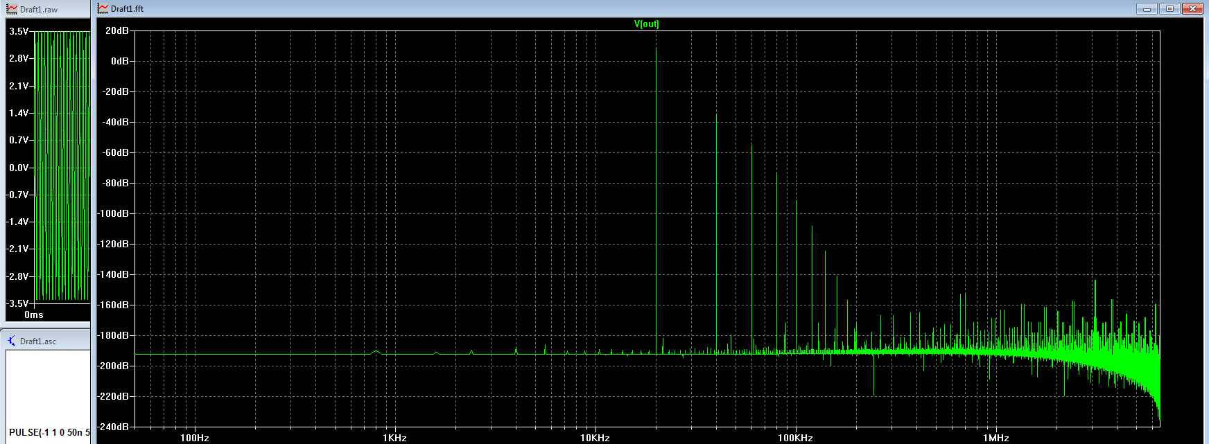

Подадим Граалю на вход куда более суровый сигнал. 300+301кГц номинального уровня. Чтобы господин Петров не возникал- я снял и спектр, это значит что усилитель испытание прошел и рассчёт был закончен. Крупно, чтобы даже слепой видел. Да, для Грааля режим тяжеловат- это всё таки не Мастер, и даже не Данс Макабр, и всё же. Покажь Петров как твой гитарник и с какими искажениями- усилит.
А вот его спектр в номинальном диапазоне частот:
Как там твои "гитарники"? ) Смогут такой выдать?

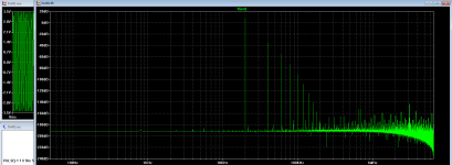

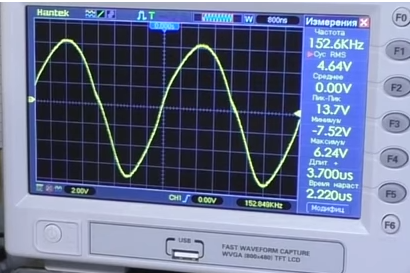

Что ж вы батенька врёте на счёт Нирваны и искажений , автор подавал сигнал с примитивного генератора ВЧ ГУК-1 150 Кгц и выше и честно признался что форма сигнала искажена.
Нужно быть объективным - у Коржевского кривой синус давал генератор, он это упоминает и, после замены генератора, далее все хорошо на глаз. Но это отступление лирическое, а сама суть в том, что и сам Коржевский говорит - полоса не была самоцелью, просто приятный бонус. Так что кивать в его сторону не стоит. Ну никак не донесу я наверное, что не требуется от аудиоусилителя усиливать в полную полосу мегагерц. Это банальная глупость. Если только вам не нужен широкополосный лабораторный усилитель, но это уже несколько иная категория, отличная от аудио.

слух, а почему врёте? мне каждый ролик досконально надо глядеть? или может быть автору ролика сразу нормальный генератор взять? или например, о ужас! , взять редактор видео и вырезать из него ненужные помои. а? было бы неплохо. а по итогу- имеем что имеем.
Мало того , частота среза этого усилителя по уровню -3дБ составляет 780 кГц. У нас во всех областях теперь так , называется это вырвать кусок из полной информации не разобравшись в сути, а на поверку оказывается всё с точностью до наоборот.

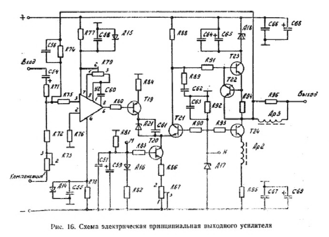

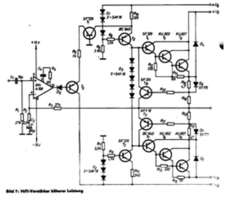

Не думаю, что разработчики Г3-118 читали в своё время статью Видерхольда.:)
О инвертирующем сумматоре, для компенсации искажений "ЗГ" также не писалось.
Никакого отношения к статье в немецком журнале выходной усилитель ГЗ-118 не имеет.Совсем иной каскод . Удивляете. Вы еще выхлопом ГЗ-111 удивитесь. Тоже нетрадиционное решение 70 годов.

Согласен, "кочерга" у Видерхольда, в Г3-118 симпатично, и работает в серийных изделиях более 40 лет без замечаний.
Было ТЗ на разработку конкретного узла для этого генератора, с конкретными параметрами. Плюс элементная база и конкретный завод изготовитель (в Великих Луках). Испытания все прошли, а замечания ВП были учтены на этапе разработки.
тут структура как у Ломакина и Паршина и прототипов. Но это не значит , что
усь выходной плохой.

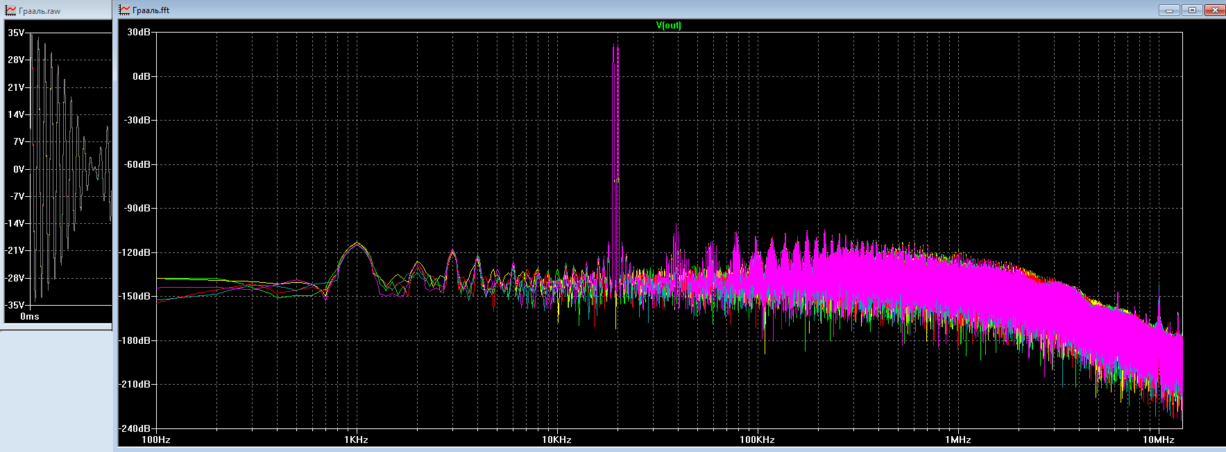

А этот график посвящается всем любителям "быстроспадающего спектра". Спадать то он спадает, но ИМД- дикие, см выше.
