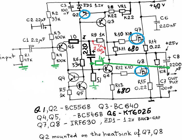

Схемотехника усилителей 2021
земли показал цветом,голубые транзисторы тепловая связь,резисторы оос качественные мощьностью0,5,,,1вт

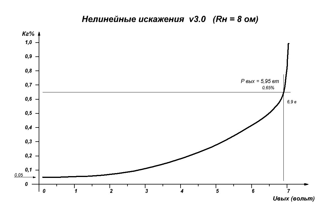

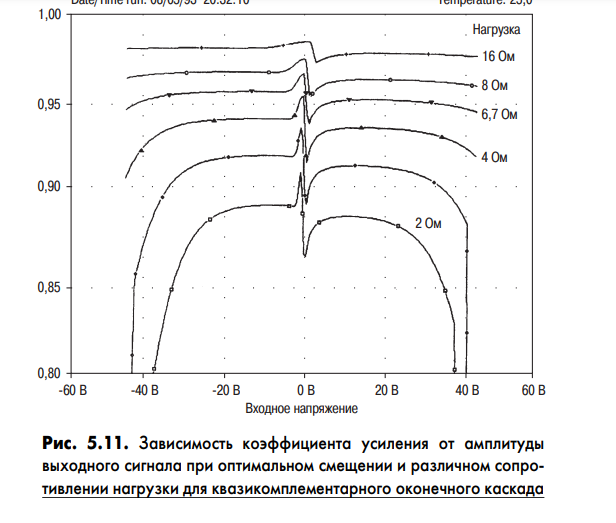

Так вот, у меня вопрос - он там указал, с приведением схем ВК, что - ''Все каскады, выполненные в соответствии со схемами, показанными на Рис.5, имеют менее 1% THD при нагрузке 8 Ом (Шиклаи - 0,05%, Дарлингтон - 0,23%, квазикомплементарный - 0,65%). ''
ЗАСАДА с арифметикой, или слово за ЗНАЮЩИМИ - вот он пишет, что искажения КВАЗИ =0.65%.
А этот самый КВАЗИ состоит из Шиклаи с искажениями, им же приведённые =0,05% и Дарлингтона, с искажениями им же указанными = 0,23%.
Так хоть прибавь, получится 0,05%+0,23%=0,28%
Хоть умножь, вообще МИЗЕР в %....
Ну вот откуда он взял у КВАЗИ 0,65% ?
Сюда же - вот у Беслика, да ещё на Германии искажения 0,05%
Так же на 8 омах нагрузки.
Так вот, может всёже это схема включения Шиклая ''завязанная'' в местно-локальную ООС через резистор в 1 Ом так улучшает общие показатели искажений ?

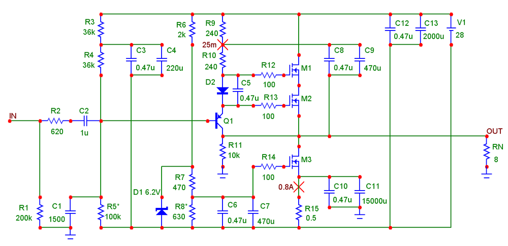

красивая изящная схемка.

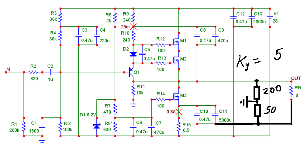

вот более продвинутый вариант того же автора ,но плохо что повторитель,правда можно до 3...5 усиление поднять при чуть больших искажениях в этих схемах
питание плавающее со всеми плюшками снижения искажений выходного кондера и ток нагрузки не течет через бп,шины питания изолированы от земли!
резисторы 200 внизу 50 вверху,перепутал местами торопился

Кстати, посмотрите не по диагонали график КНИ, а повнимательнее..
Эти сотые доли процента - на мощности порядка 100 мВт.

Так как раз и получается из этих графиков, что введение малой ООС в Шиклай, посредством резистора 1 ом, как раз и будет способствовать снижению переходной ступеньки.
А если в предВК поставить симметрирующе разряжающий конденсаторик, то и броски тока сгладятся.
Разве не так ?
Что Шиклай генерит это и СМЕРШ показал и Род Эллиот писал, и приводил конденсатор в плечо.

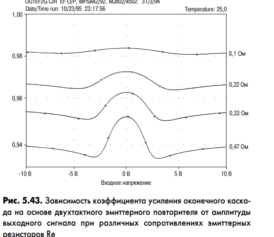

Чем резистор этот БОЛЬШЕ, тем от него ООС больше, следовательно ''сглаживание'' лучше.
А вот его величина от нагрузки зависит - чем нагрузка больше, тем можно и резистор этот больше поставить.
А ''диод Баксандала'' - по большому счёту работает не диод, а резистор.
Тоесть вполне можно заменить 1 резистором.
И вот в самых последних КВАЗИ схемах стали этот резистор делать ''общим'' - тоесть вводить местно локальную ООС охватывающую Шиклая.
Тоесть, как я понимаю, именно такая локальная ООС выводит КВАЗИ ну ''почти'' на уровень комплементарного ВК.

нет!!!!!!!чем больше резисторы тем больше ступенька учите матчасть,без резисторов лучше,но термостабильность падает
    56.9 KB · Просмотры: 107

Про ''диод Баксандала'' я читал исследования.
Сам ''диод'' нужен только на большой мощности, а если УСь используется на средней или малой, то диод даже не открывается, работает только резистор.
Про ''второй диод - добавсный'' я читал.....
Про ООС от эмитерного диода - ну как же так ?
Чем больше ток через коллектор-эмитер, тем меньше ''пущает'' база подпёртая этим резистором. И того - ООС
А где ООС, там искажения меньше.

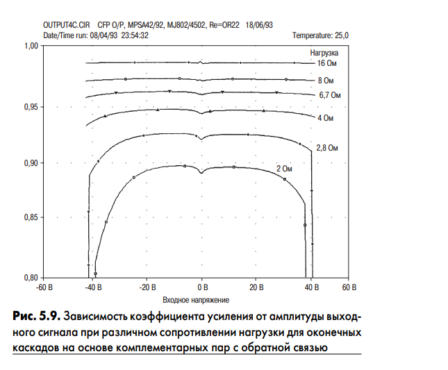

Тут же на графике - СОВЕРШЕННО СПРАВЕДЛИВО указана зависимость УСИЛЕНИЯ от СОПРОТИВЛЕНИЯ.
А мы то говорим про ''искажения'', тоесть чем больше этот резистор, тем искажений меньше.
Ну и да, мощность выходная падает... ПРИ БОЛЬШЕМ КАЧЕСТВЕ ВОСПРОИЗВЕДЕНИЯ.
Неуло, тут играет такой фактор - ''поглядим, посмотрим''....
Тоесть заранее со мной ничего не ясно :-) :-) :-) :-)
Как звезды выпадут
ВХОДНОГО!!! сопротивлетия,те оно нелинейное,вот и возникают искажения повнимательнее оси графика посмотри
или усиления это в пинципе одно и тоже,в идеале горизонтальная линия должна быть а оно меняется от 0.98 брык туда сюда и опять 0.98
в А классе брыка нет 0.98 на всем периоде это на пальцах
и оос плохо давит этот брык,в отличие гармошек от кривизны ВАХ,поэтому в А классе достаточно меньшей оос

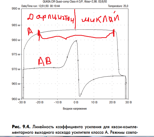

вот вверху А на рабочем участке красная область работают и шиклай и дарлингтон одновременно все ровно
внизу АВ слева дарлингтон работает, потом переключение и работает шиклаи справа
при переключении от одного к другому брык посередине

да хоть в двухтакте я выше картинку дал даже в квази все ровно в рабочей области.
