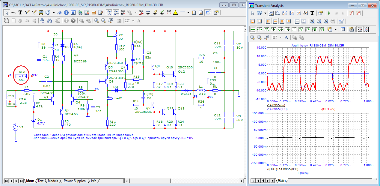

Акулиничев Радио №3 1980 г.(он же родственник Худа с усложнённой схемой фазорасщепителя)))
Не особо родственник- он в классе АБ с малым током покоя. И что это за козявки на графике, что значат?
это клип такой кривой)))и термостабильность будет плохая с дарлингтонами ,лучше мосфеты на выход поставить и цепи термокомпенсации сделать

это только в классе А катит,в АВ переключение ужасное какие там парные
по приведенной ссылке возможно дифф плохо сбалансирован вот и генерит 2ю г

покажите интермоды этого уся 19+20кгц прицепить на выход 5198\1941 будет лучше намного
