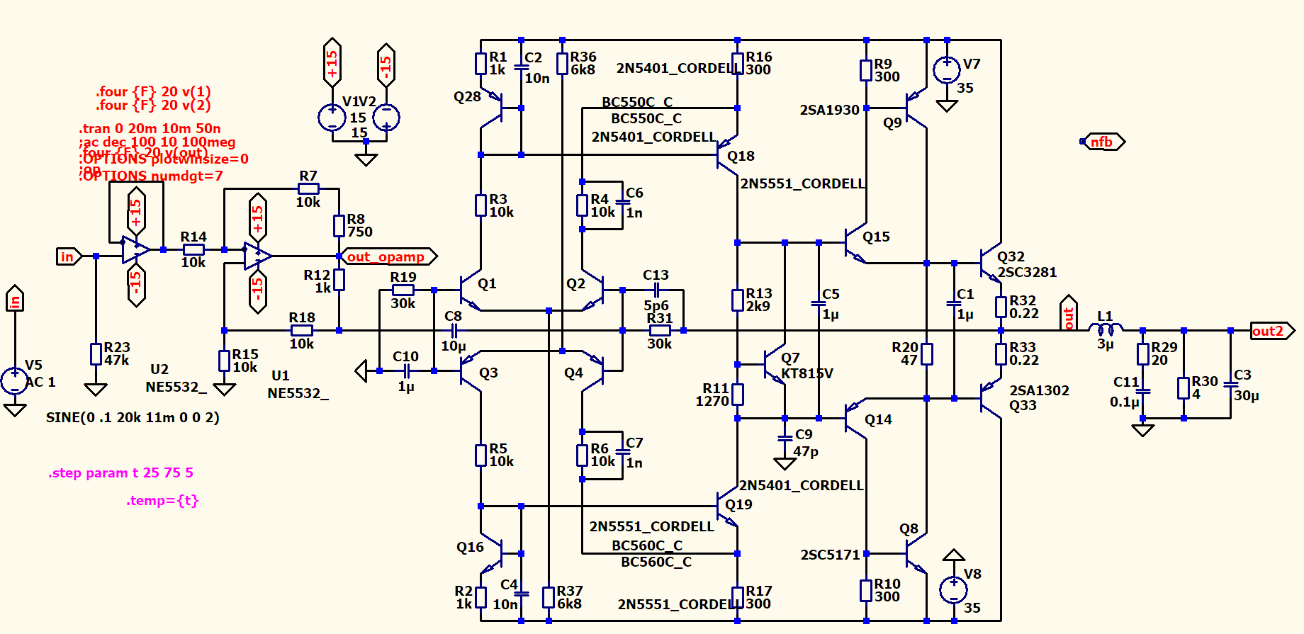

С какого перепугу ты вдруг понял, что ВЫХОДНОЙ ФНЧ - ВНУТРИ дрянного хирагоусилителя?
Я вот вижу, что ФНЧ - СНАРУЖИ, и даже указанной стрелкой петлёй ООС не охвачен. Как он может теперь быть внутри?
Проверься, Саня. Сдайся добровольно. Без тебя форум утратит бредоносца.

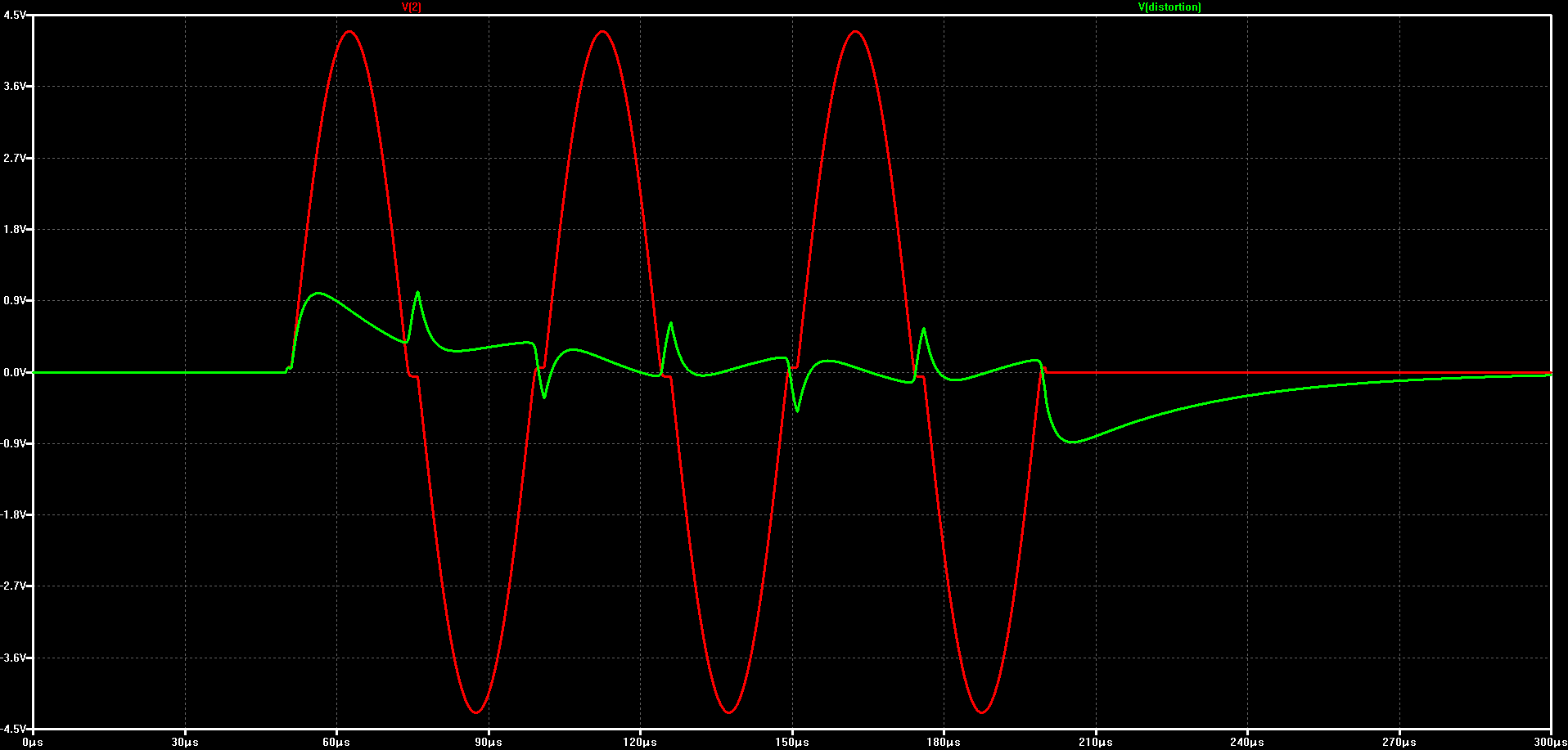

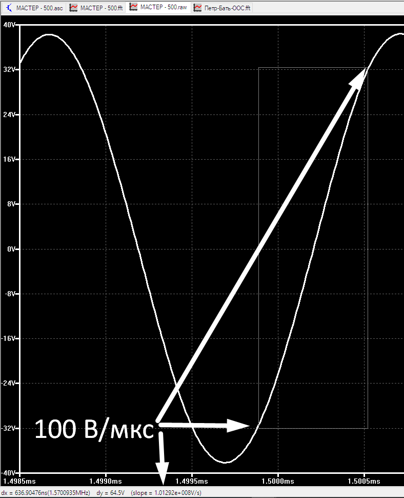

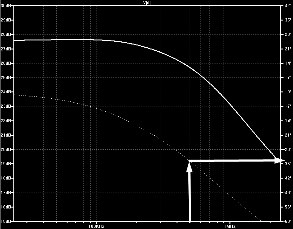

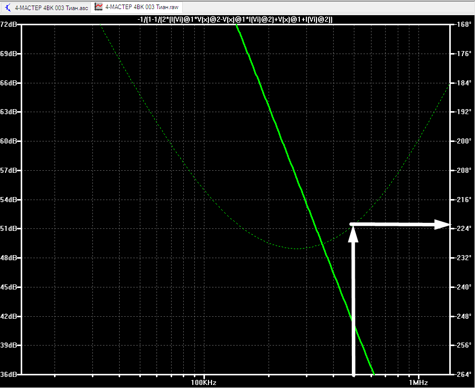

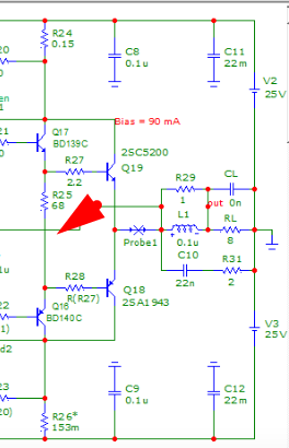

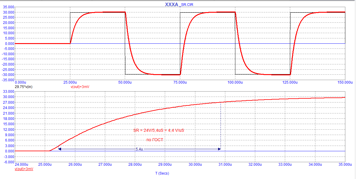

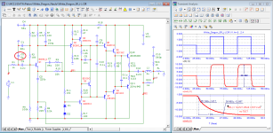

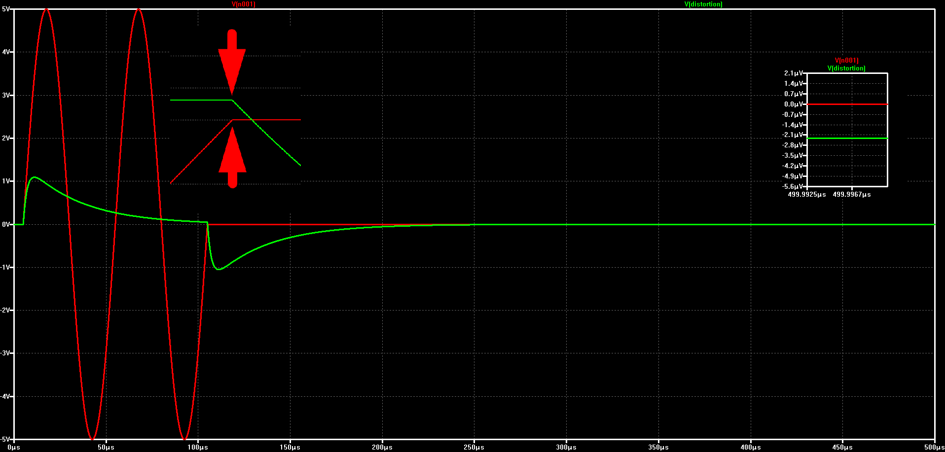

Я смотрю скорость нарастания усилителя реальную, т.е. на выходе усилителя на нагрузке
вот пример. Правда в данном случае речь идет о модели. В реальном усилителе делается точно также. Нагрузка подключается к выходным клеммам, а сигнал генератора подается на вход усилителя и никто не лезет внутрь усилителя чтобы повыгодней снять параметры (отключить что то или перемкнуть).
Одно дело, когда таким образом поступают авторы статей в модных аудиожурналах. Ну, им просто дали на тест усилитель, внутрь залезть не разрешают, вот они и смотрят веселые картинки с выхода черного ящика. Да еще иногда и емкости на выход цепляя, делая многозначительные выводы об устойчивости усилителя на реактивной нагрузке, хотя смотрят на реакцию выходного фильтра всего лишь.
Но вы-то, Александр, в симуляторе имеете доступ к любой точке и можете это увидеть. В том числе и сравнить графики петлевого усиления при разных вариантах нагрузки и еще бог весть каких условиях. Так почему вы смотрите после фильтра?
Насколько я понимаю вы ратуете за широченную полосу, пусть даже и в ущерб глубине петлевого усиления и уровню нелинейных искажениий. Исходя из этого, смею предположить, что вы и скорость нарастания вы измеряете с целью косвенной оценки "скоростных возможностей" усилителя. И вот тут как раз и встает вполне логичный вопрос - а для чего собственную скорость нарастания усилителя вы подменяете скоростью нарастания выходного или входного фильтра? Что вам это дает и кого вы пытаетесь обмануть, себя или окружающих?
Ты хоть понял, что написал?
Обратная проводимость. :)

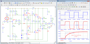

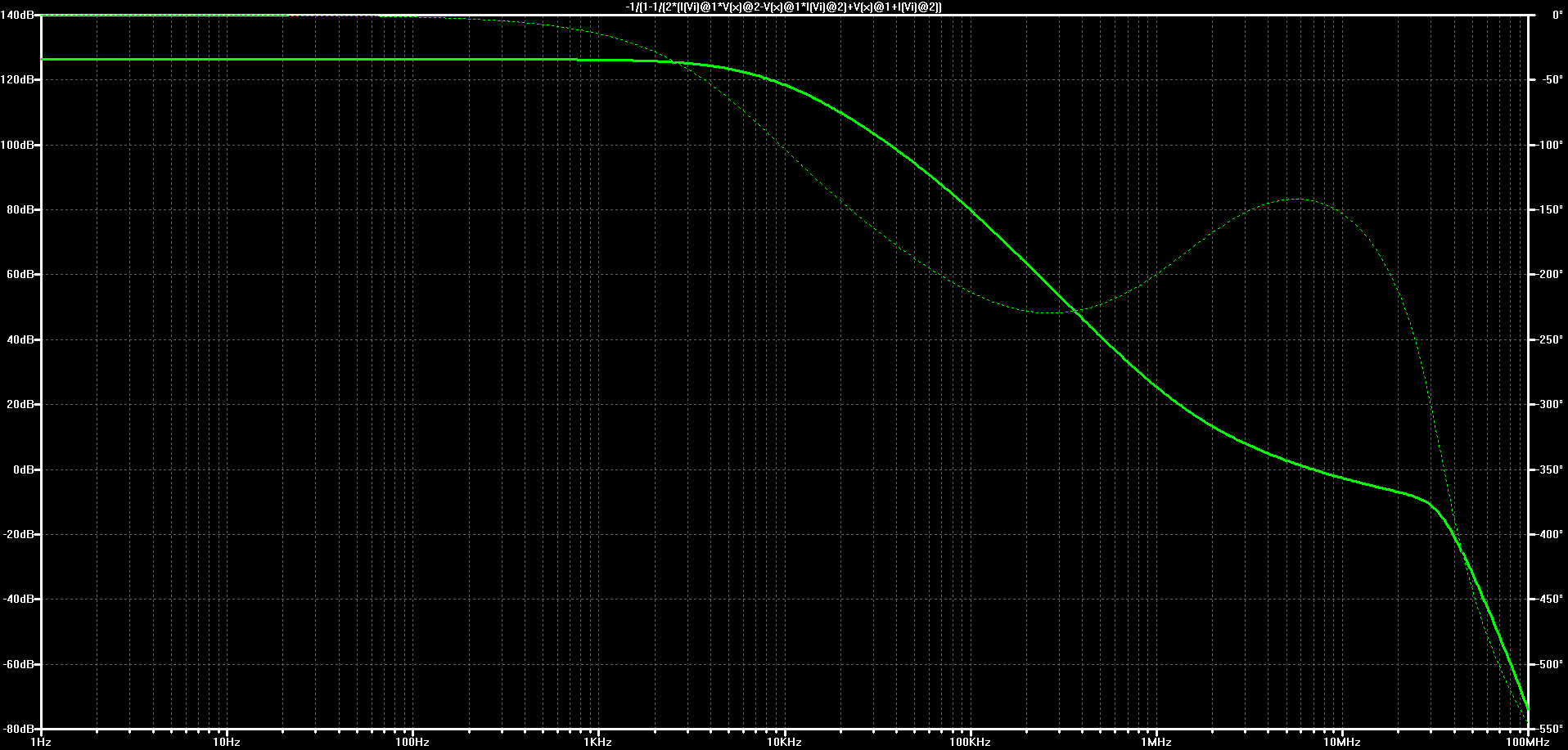

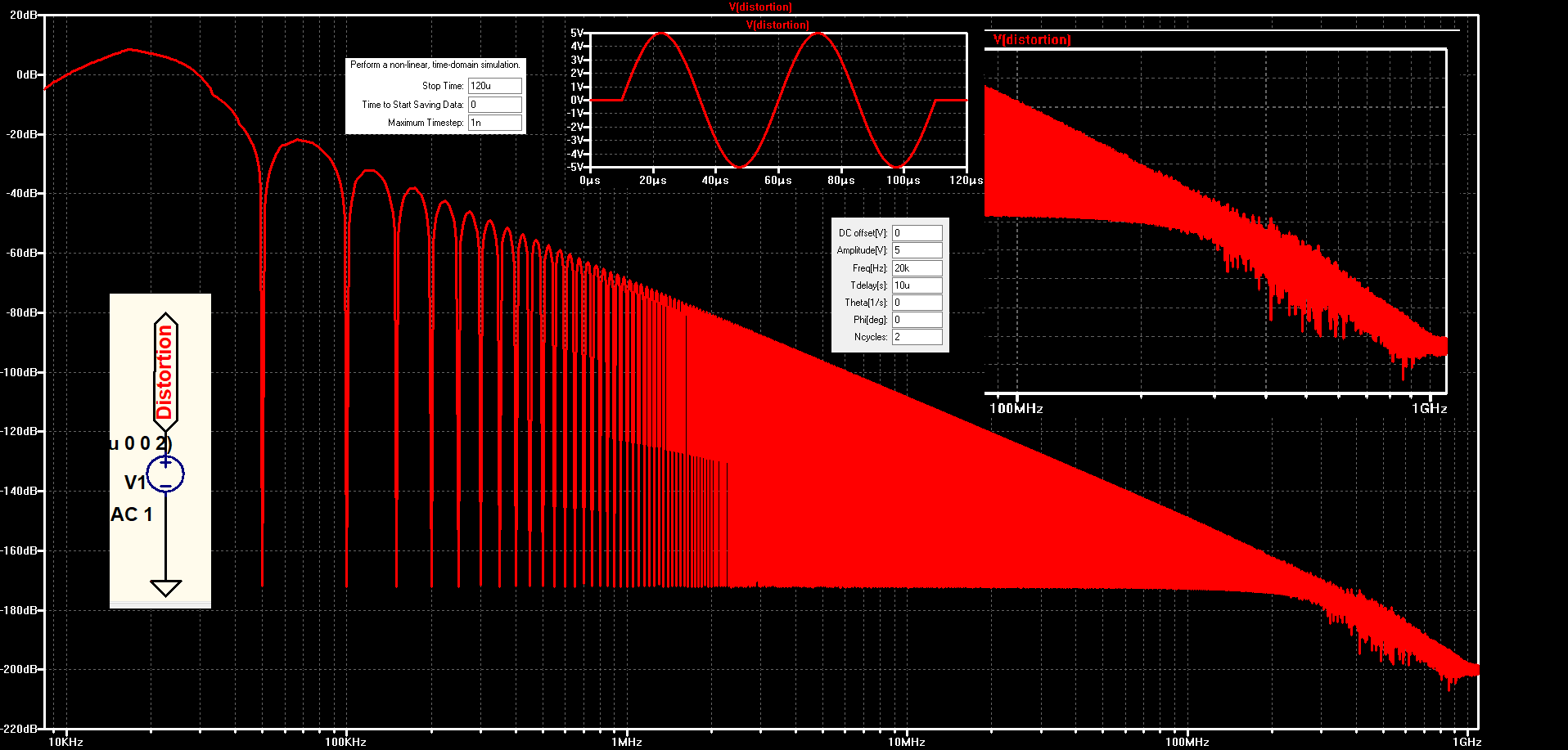

Ух ты, четвертый раз один и тот же файл загрузить понимания хватает, а на вопрос ответить - нет. Значит зададим с более явном виде.
Широкополосный УМЗЧ, 210 дБ усиления с разомкнутой петлей обратной связи,
и при этом работает лучше любого усилителя с обратной связью по напряжению.
Чем ваша ООС отличается от "обратной связи по напряжению", которой вы противопоставляетесь?
... а для чего собственную скорость нарастания усилителя вы подменяете скоростью нарастания выходного или входного фильтра? Что вам это дает и кого вы пытаетесь обмануть, себя или окружающих?

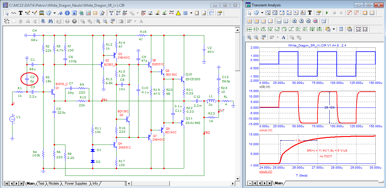

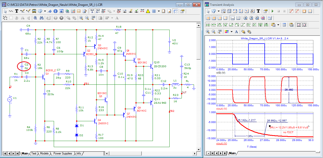

написал что исключил входной ФНЧ, даже обвел на схеме, все равно не доходит...:)
    93 KB · Просмотры: 71
    91.3 KB · Просмотры: 67
А выходной - нет. И поэтому его ПХ измеряете.
Потому я про оба фильтра и написал. Видимо вы правы, не доходит... Но я подожу, не тороплю. Оцените все еще раз внимательно. Сравните ПХ до и после выходного фильтра.

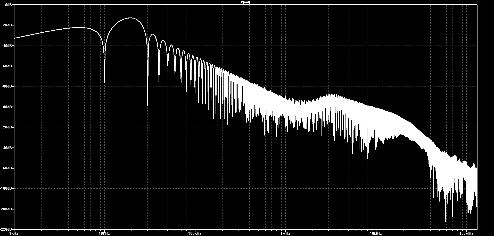

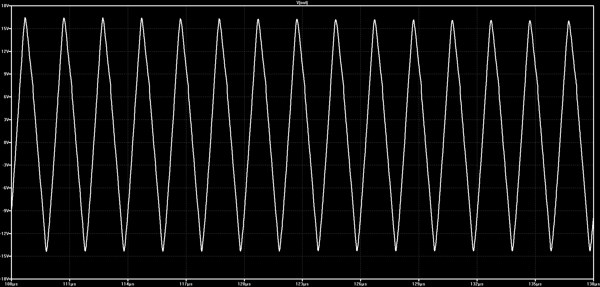

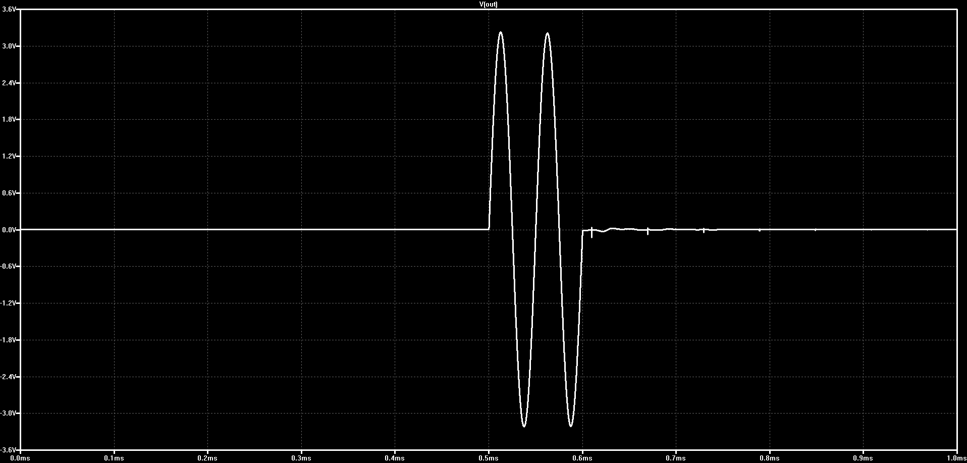

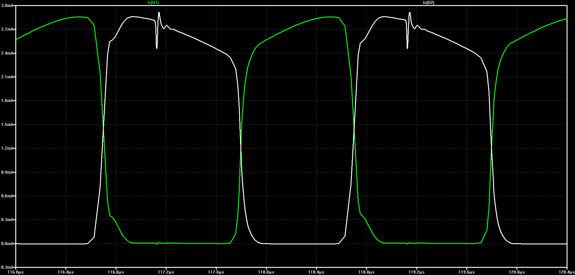

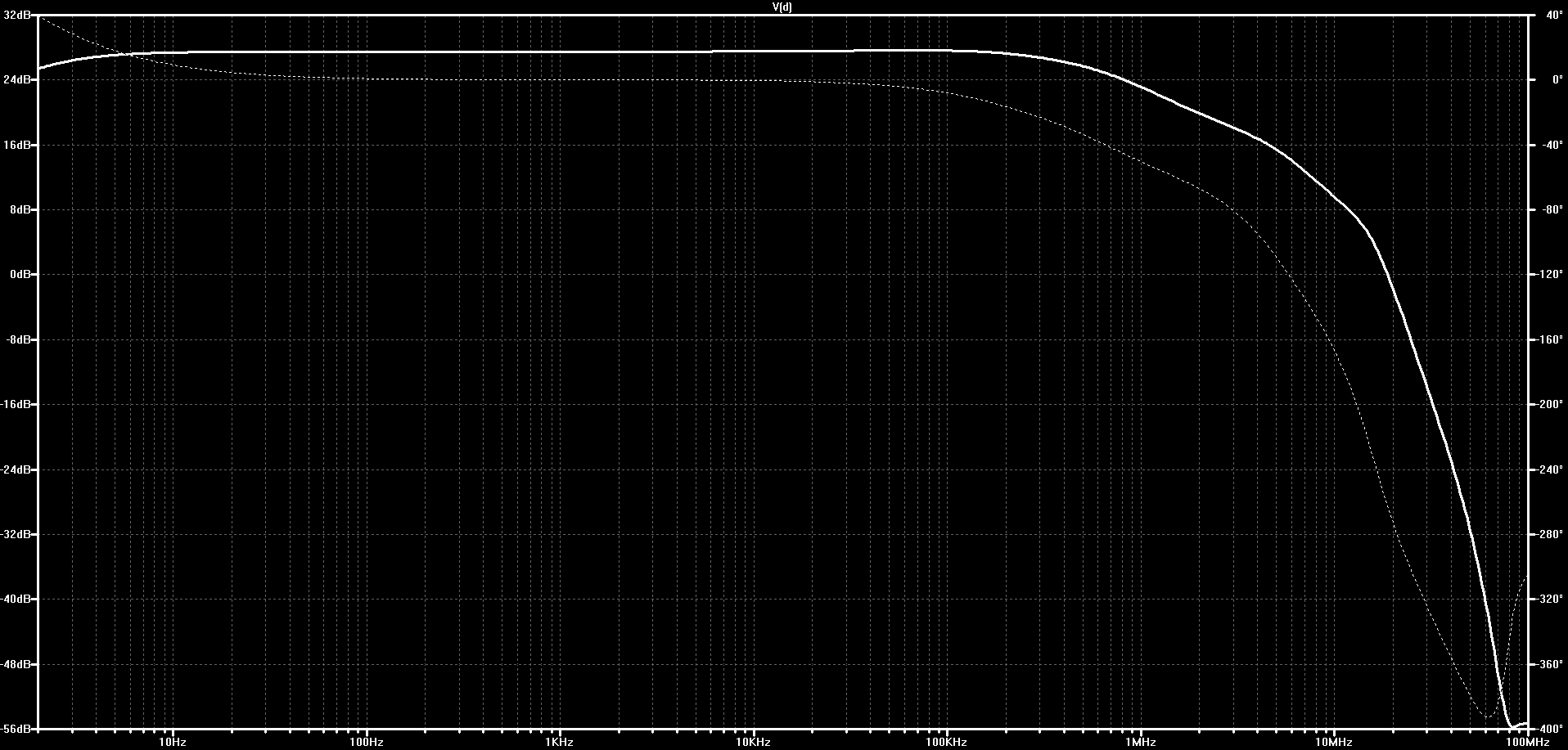

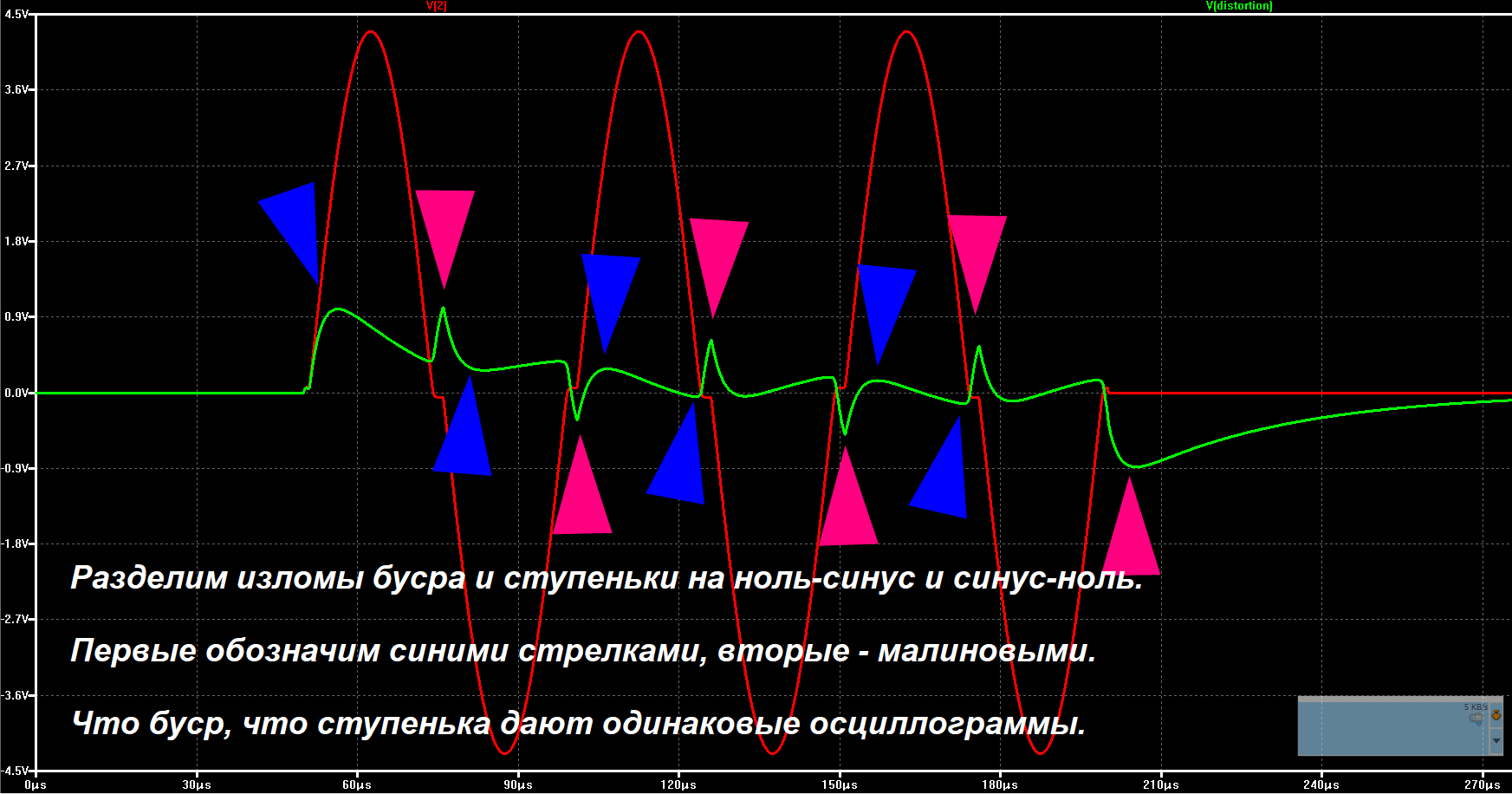

по этому поводу вспомнил про одну крутую разработку, которую радиолюбитель повторил 1:1, по плате автора, убил массу времени и средств, наконец включил и разочаровался в звуке (бабушкино радио). Я заинтересовался схемой (круто разработана, сплошные каскоды, выходная тройка со строенными выходными транзисторами, ВК с отдельным питанием), оказывается на выходе стоит индуктивность 30 мкГн даже не шунтированная резистором. Никто не подсказал ему что слушать надо было до этой индуктивности.
Цитата: (Ben Duncan)
«Некоторые усилители мощности, часто с уменьшенной или нулевой глобальной обратной связью, обходятся без рудиментарной обратной связи (OPN), часто включающей только цепь Цобеля. Это так называемые «выходные безиндукторные типы». Они впервые появились в начале 1980-х годов после того, как некоторые из британских производителей высококачественных и малобюджетных усилителей мощности обнаружили ценное улучшение качества звука при удалении выходной катушки индуктивности.»
    24.8 KB · Просмотры: 66
    21 KB · Просмотры: 63
И получить закономерный возбуд на ёмкости кабеля АС - для улучшения качества звука.

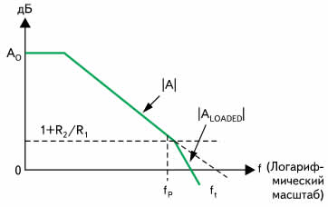

Емкостная нагрузка, как показано на рис. 1 и 2, одинаково влияет на усиление разомкнутой цепи обратной связи как в инвертирующем, так и в неинвертирующем усилителе. Емкость нагрузки CL образует полюс совместно с выходным сопротивлением при разомкнутой обратной связи RO.
Диаграмма Боде для схемы на рис. 1
Рис. 2. Диаграмма Боде для схемы на рис. 1
Выражение для усиления при емкостной нагрузке можно записать следующим образом:
где fp = 1/2πROCL и А — усиление усилителя с разомкнутой обратной связью без нагрузки.
Полюс вносит наклон -20 дБ на декаду и задержку по фазе на 90°. Они добавляются к наклону -20 дБ на декаду и задержке по фазе на 90°, которые вносит усилитель, и к другим существующим в схеме задержкам. В результате наклон логарифмической амплитудно-частотной характеристики превышает -40 дБ на декаду, что, в свою очередь, вызывает неустойчивость.

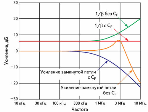

Несмотря на то, что этот метод помогает предотвратить возбуждение при работе на большую емкостную нагрузку, он значительно уменьшает полосу пропускания схемы с замкнутой обратной связью. Полоса здесь определяется не операционным усилителем, а внешними компонентами, Cf и Rf, которые задают полосу пропускания на уровне -3 дБ:
f-3 дБ = 1/(2πCfRf).​

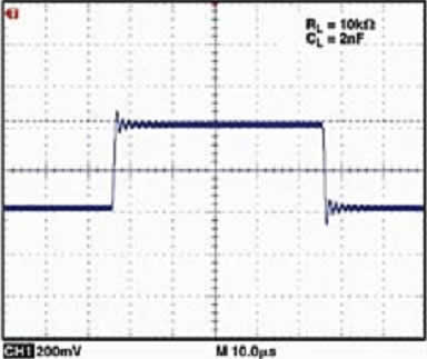

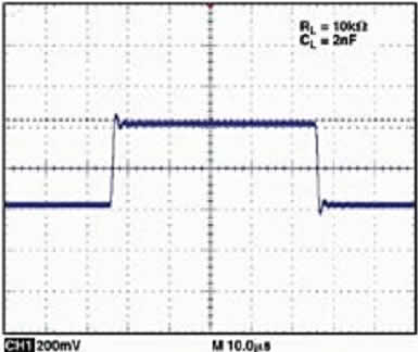

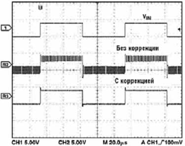

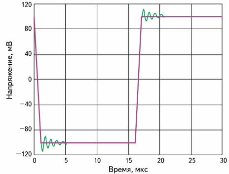

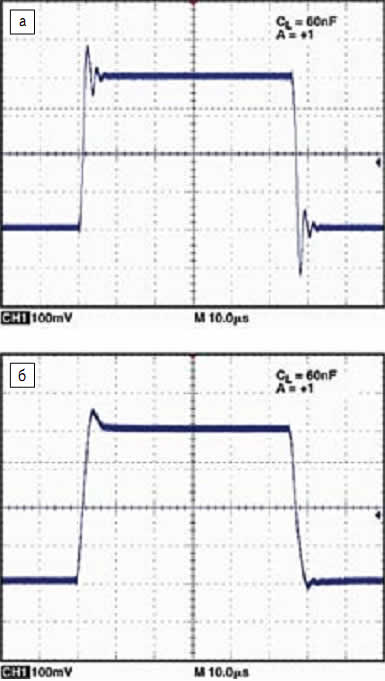

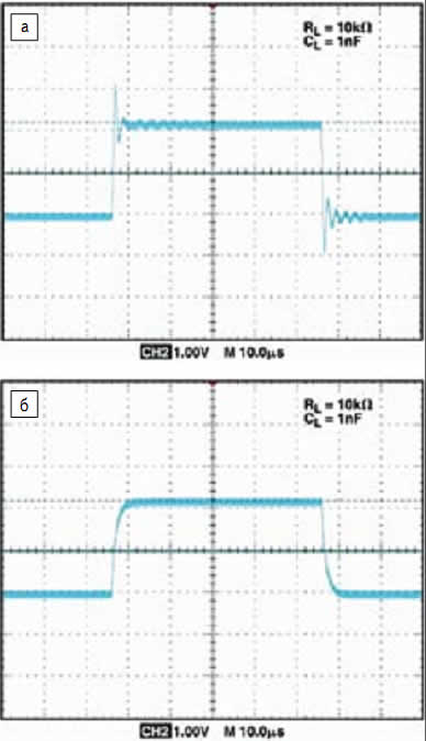

Хорошим практическим примером этой техники коррекции может служить AD8510, который безопасно работает на нагрузку до 200 пФ, сохраняя запас по фазе 45° на частоте единичного усиления. Если в схеме, показанной на рис. 3, использовать AD8510 с коэффициентом усиления 10, то при емкости нагрузки 1 нФ и типовом выходном импедансе 15 Ом значения RX и C, рассчитанные по приведенным выше формулам, составят 2 Ом и 2 пФ соответственно. Реакция схемы на прямоугольные импульсы показана на рис. 6. Хорошо виден быстрый отклик с колебательным переходным процессом в нескорректированной схеме и более медленный, но монотонный отклик в схеме с коррекцией.
Выходной сигнал AD8510: а) без коррекции; б) с коррекцией
Рис. 6. Выходной сигнал AD8510: а) без коррекции; б) с коррекцией
Обратите внимание: на рис. 6б видно, что резистор RX не ухудшает точность по постоянному току, так как он находится внутри петли обратной связи. Однако сопротивление RX должно оставаться достаточно малым, чтобы избежать чрезмерного уменьшения размаха выходного сигнала и ухудшения скорости нарастания.

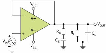

Снаббер​
Вопрос. Например, используется усилитель «от шины до шины». Можете ли вы посоветовать метод стабилизации, сохраняющий размах выходного напряжения и точность усиления?
Ответ. Да. Для низковольтных применений, в которых требуется полный размах выходного напряжения, используют схему из последовательно соединенных резистора и конденсатора, которые включаются между выходом и «землей» (рис. 10). Такая схема называется снаббером (snubber, амортизатор).
Rs и Cs образуют схему снаббера, который уменьшает фазовый сдвиг, вызванный Cl
Рис. 10. Rs и Cs образуют схему снаббера, который уменьшает фазовый сдвиг, вызванный Cl​
В зависимости от емкостной нагрузки, для определения нужных величин RS и CS инженеры обычно применяют экспериментальные методы. Принцип состоит в том, чтобы получить на выходе усилителя резистивную нагрузку для частот в окрестности выброса на амплитудно-частотной характеристике. Таким образом, применение снаббера снижает усиление усилителя, а последовательно включенная емкость уменьшает нагрузку на низких частотах. Процедура выбора номиналов компонентов снаббера выглядит так:
  • Снимают амплитудно-частотную характеристику усилителя для определения частоты выброса.
  • Экспериментально подбирают величину резистивной нагрузки для уменьшения выброса до приемлемого значения.
  • Затем рассчитывают емкость CS так, чтобы получить частоту излома частотной характеристики, примерно равной 1/3 частоты выброса.
Таким образом, CS = 3/(2πfpRS), где fp — частота выброса на амплитудно-частотной характеристике.
Эти номиналы могут быть также найдены методом проб и ошибок при помощи наблюдения переходных процессов (с емкостной нагрузкой) на осциллографе. Идеальные величины RS и CS дадут минимальный размах колебаний во время переходных процессов. На рис. 11а показан отклик на выходе усилителя AD8698 с нагрузкой 68 нФ на сигнал 400 мВ, приложенный к неинвертирующему входу. Выбросы на фронтах сигнала здесь составляют менее 25% без всякой внешней коррекции. Простая снабберная цепь уменьшает эти выбросы до менее чем 10%, как показано на рис. 11б. В этом случае RS и CS равны 30 Ом и 5 нФ соответственно.
Отклик на выходе AD8698; а) без коррекции; б) со снабберной цепью
Рис. 11. Отклик на выходе AD8698; а) без коррекции; б) со снабберной цепью

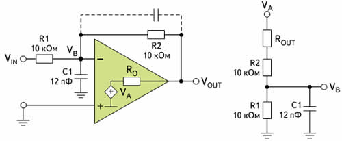

Чтобы лучше понять, что же происходит в этом случае, проанализируем схему на рис. 12.
Емкостная нагрузка на входе — инвертирующая конфигурация
Рис. 12. Емкостная нагрузка на входе — инвертирующая конфигурация
Представим эквивалентную схему ее обратной связи (вход Vnn заземлен), чтобы получить передаточную функцию обратной связи:
которая дает полюс на частоте:
Эта функция показывает, что график шумового усиления (1/β) спадает под уклоном 20 дБ на декаду выше частоты излома f,. Если fp заметно ниже, чем частота единичного усиления при разомкнутой обратной связи, то система будет неустойчивой. Это связано с приближением скорости спада частотной характеристики к 40 дБ на декаду. Скорость спада определяется как величина разности между наклоном графика усиления с разомкнутой обратной связью в дБ (-20 дБ на декаду для большей части диапазона интересующих частот) и наклоном графика 1/β в окрестности частоты их пересечения (петлевое усиление равно 0 дБ).
Чтобы «вылечить» неустойчивость, вызванную C1, параллельно R2 можно подключить конденсатор C2. Он обеспечит ноль, согласованный с полюсом на частоте f,, чтобы уменьшить наклон частотной характеристики и тем самым увеличить запас по фазе. Для получения запаса по фазе 90° потребуется Cf = (R1/R2)C1

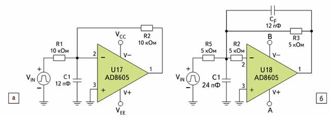

Вопрос. Как убедиться в том, что схема с операционным усилителем будет устойчива, при использовании RC-фильтра непосредственно на входе?
Ответ. Можно использовать технику, подобную описанной выше. Вот пример.
Для того чтобы уменьшить высокочастотные помехи, часто требуется подключить конденсатор между входом усилителя и «землей». Этот фильтрующий конденсатор влияет на динамику операционного усилителя подобно добавочной паразитной емкости. Не все операционные усилители ведут себя одинаково, одни менее «терпимы» к емкости на входе, другие — более. Поэтому в любом случае полезно добавить в обратную связь конденсатор Cf для коррекции. Для дальнейшего уменьшения радиочастотных помех можно подключить последовательно с входом усилителя небольшой резистор. В сочетании с входной емкостью усилителя он обеспечит фильтрацию радиочастот. На рис. 14а показана схема, для которой трудно обеспечить устойчивость. А на рис. 14б — значительно улучшенная схема. На рис. 15 приведены наложенные друг на друга графики их откликов на прямоугольные импульсы.
Входной фильтр: а) без коррекции; б) с коррекцией и меньшими значениями импедансов
Рис. 14. Входной фильтр: а) без коррекции; б) с коррекцией и меньшими значениями импедансов
Сравнение откликов схем, показанных на рис. 14 (схема на рис. 14 а имеет колебательный отклик)
Рис. 15. Сравнение откликов схем, показанных на рис. 14 (схема на рис. 14 а имеет колебательный отклик)

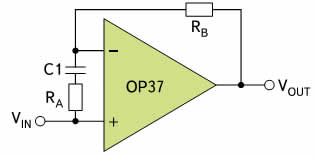

Вопрос. Можно ли использовать в схеме с единичным усилением усилитель, неустойчивый при единичном усилении? OP37 — хороший усилитель, но для устойчивой работы он должен использоваться с усилением не меньше пяти.
Ответ. Можно использовать такой усилитель с меньшим усилением, если воспользоваться специальным способом. На рис. 16 показан такой способ.
На входе повторителя с единичным усилением используется последовательная RC-цепь, чтобы стабилизировать усилитель, неустойчивый при единичном усилении
Рис. 16. На входе повторителя с единичным усилением используется последовательная RC-цепь, чтобы стабилизировать усилитель, неустойчивый при единичном усилении
На рис. 16 RB и RА дают достаточное усиление с замкнутой обратной связью на высоких частотах, чтобы обеспечить устойчивость усилителя, а C1 снижает усиление до единицы на низких частотах и постоянном токе. Рассчитать сопротивления RB и RА достаточно просто, исходя из минимального усиления, допустимого для устойчивой работы усилителя. В случае с OP37 для получения устойчивости требуется коэффициент усиления с замкнутой обратной связью не менее 5, поэтому RB = 4RА для β = 1/5. На высоких частотах, когда C1 ведет себя как короткое замыкание, операционный усилитель работает с коэффициентом усиления 5 и поэтому устойчив. На постоянном токе и низких частотах, когда C1 подобен разрыву цепи и сигнал обратной связи не ослабляется, схема ведет себя как повторитель с единичным усилением.
Следующим шагом будет расчет емкости конденсатора C1. Она должна быть выбрана так, чтобы вносимый ею излом частотной характеристики был не менее чем на декаду меньше угловой частоты спада характеристики схемы до уровня -3 дБ:
На рис. 17 показана реакция OP37 на перепады входного напряжения 2 В от пика до пика. Номиналы корректирующих компонентов выбраны с использованием приведенных выше формул для fC = 16 МГц, RB = 10 кОм, RА = RB/4 = 2,5 кОм, C = 1/(2πx2,5e3x16e6/10) =39 пФ.

Вопрос. Можно ли использовать этот способ для инвертирующего включения? Можно ли пользоваться теми же самыми формулами?
Ответ. Для инвертирующего включения анализ проводится похожим способом, но формулы для усиления с замкнутой обратной связью несколько отличаются. Нужно помнить, что входной резистор на неинвертирующем входе операционного усилителя на высоких частотах включен параллельно RA. Это параллельное соединение учитывается при расчете сопротивления RA для минимального устойчивого усиления. Величина емкости C1 рассчитывается так же, как и при неинвертирующем включении.
Вопрос. Есть ли отрицательные стороны у этой техники?
Ответ. Да, конечно. Увеличение шумового усиления вызывает увеличение уровня выходного шума на высоких частотах, которое может оказаться недопустимым для некоторых применений. Необходима тщательная разводка платы, особенно при высоком импедансе источника сигнала и неинвертирующем включении. В противном случае положительная обратная связь с неинвертирующим входом усилителя через емкость на частотах, где усиление выше единицы, может вызвать неустойчивость, а также увеличение шумов.

Зелёный - меандр на входе, белый - на выходе.
Снятая после ФНЧ ПХ имеет сглаженные углы, на основании вида которых Петров делает выводы о качестве работы совершенно непричастного к этому усилителя:

А вот она, катушка на выходе сокола. В исходном виде она - без параллельного резистора: что-то таки автор знал, чего не понимает наш Петров. Мы пишем директиву: сопротивление резистора 0,1 и 47 Ом, причём, первое значение соответствует замкнутой и исключённой из схемы катушке - чтобы всё было, как у Петрова:
Ёмкость кабеля акустической системы смоделирована конденсатором 1 нФ. Извини, Петров, что не 200 мкФ, какими ты мой усилитель проверял, но я - честный человек, в отличие от.
Опаньки. Выполнение антинаучных рекомендаций Петрова по удалению катушки с выхода уся вывело из строя поделие сокола насы:
С катушкой линия ровная, без катушки - возбуд, извилистая ВЧ-составляющая, и выход усилителя из строя.
Итого: выше, в учебном материале для ПТУ, было указано, что резисторы (и катушки) отделяют ёмкость нагрузки от петли ООС во избежание возбуда.
Рекомендации Петрова об удалении катушек выпалят выхлоп вашего усилителя: на форуме, как в джунглях, надо знать, кому доверять, а от кого держаться подальше.
для нормальной работы ООС теоретически необходима бесконечная полоса пропускания
Это - идеалистическая благоглупость: любой ошэлэпок сразу понимает справедливость этого требования, на него оно и рассчитано, но в реальной жизни надо работать с реальными физическими законами, диктующими спад усиления по закону 1/f.
Спектр интермод МАСТЕРА при усилении сигналов 500 и 520 кГц:
разностная интермода -81 дБ на частоте 20 кГц,
при этом запаздывание до охвата ООС - 223 градуса на частоте 500 кГц:
После охвата ООС
запаздывание уменьшается до 34 градусов:
Откуда петров может знать, что ООС уменьшает задержку охваченного ею усилителя? Для него главное, чтобы незнание не мешало ему светиться на всех форумах с дикими идеями.
А вот скорость нарастания на этих частотах, воспроизводимых усилителем с полной выходной мощностью:
Не менее 100 В/мкс - и усилитель, при этом, линеен: никаких треугольников на выходе.
Модель Мастера не справляется даже с частотой 500 кГц,
Мы тебе все верим, ведь ты никогда не лжёшь.
А вот токи входного каскада усилителя Батя-Середы. Он заходит в отсечку и на выходе формирует пилу:
По этой пиле Петров догадался, что усилитель Батя-Середы лучше МАСТЕРА.

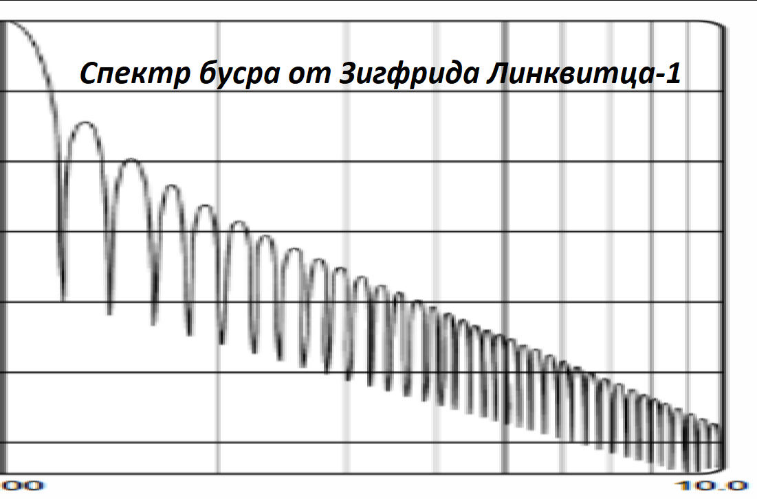

Потому, что они не дураки. Они знают, что бусры Петрова - это телеграфная посылка, радиоимпульс, пачка колебаний несущей частоты, ограниченная модулирующим меандром, спектр которой давно изучен теоретически, практически, и известен всем грамотным людям, которые хотели его знать:
Спектр радиоимпульса.jpeghtmlconvd-U4RYOx_html_1193fd591d692d58.gifСпектр бусра от Зигфрида Линквитца.pngСпектр бусра от Зигфрида Линквитца-1.png
Они то это прекрасно знают.
Вот именно. Они всё это видели ещё в институте.
Маленькая ложь может привести к полному недоверию в остальном.
Именно этого эффекта мы и добиваемся относительно Петрова. Его проблема ровно сейчас та, что все интеллигентные люди сказали ему о вышепоказанном раз - и не повторяют, думают, что одного раза достаточно. Тогда Петров вылезает с этими бустрами снова и снова - и побеждает по неявке оппонентов. Значит, он прав, если ему устали возражать. Но вот со мной случай особый. Со мной ползучая тактика не проходит. Каждый раз на оправдание бусрта я выкладываю графики научной точки зрения на него и прошу у Петрова его спектр. До сих пор он ни на графики не возразил, ни спектр своего бустрта не выложил. Говорить ложь Петров не стесняется, а признать её - не в силах: что тогда останется от построенного на ней дела всей его жизни?
Спектр сигнала типа радиоимпульс - 1 ГГц в симуляторе. В физическом мире он ограничен частотными возможностями генератора.
Итак, Петров, ты прочёл всё это бесплатно, а теперь выкладывай спектр сигнала, который ты подаёшь на вход усилителя. Это ж просто синусоида, как ты всем говоришь. Тебе что, спектр синусоиды неизвестен? Давай его сюда. А пока что я покажу, какие усилители ты нам, тут, рекламируешь:
Вот, прекрасный усилитель сокола насы, транзистора 1Т308 (откуда у насы такие транзисторы?) Ему на вход мы подаём два твоих, Петров, синуса:
и смотрим: не вносит ли усилитель искажений первого периода?
Но что это, Петров? Твой усилитель сокола насы очевидно неспособен усилить два синуса! СИДы совершенно искажены, обороты фазы искалечены - что это, Петров? Зачем ты нам втираешь такой плохой усилитель?
