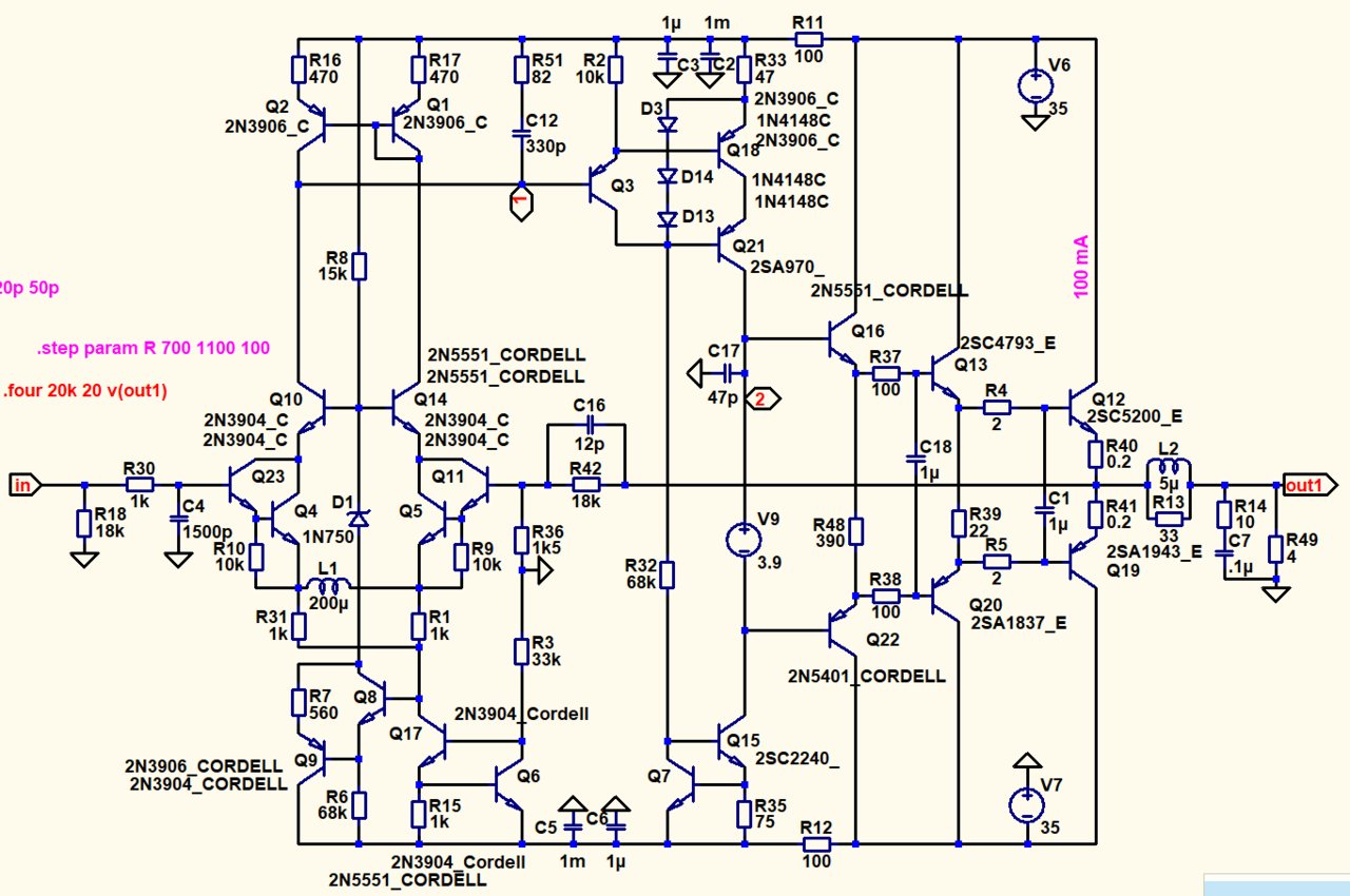

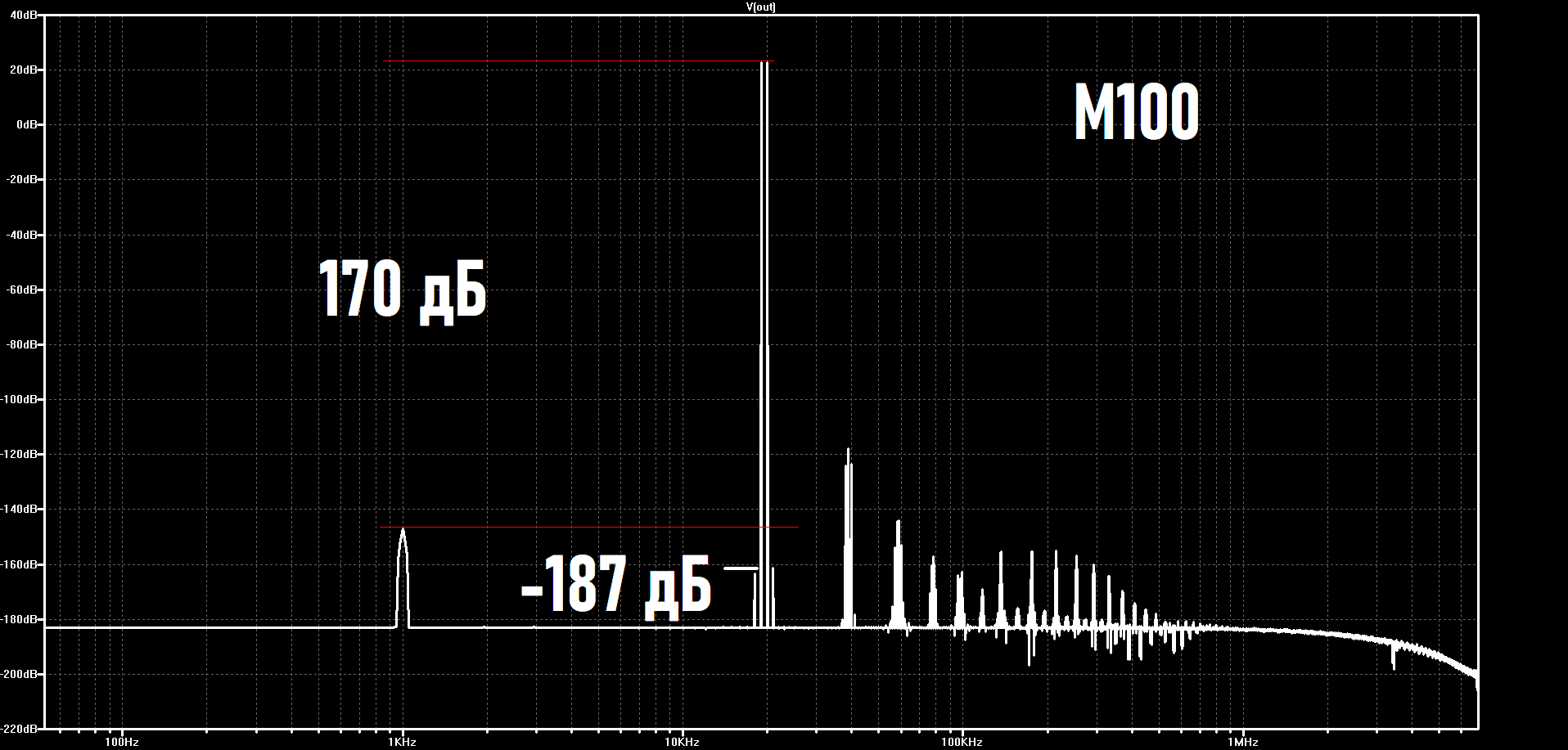

Практически любой сверхлинейник. Там двойное дифференцирование по времени. Первое в дифкаскаде, т.к на его выходе имеем функцию К*dU/dt. Второе - дифференцирующие корректирующие цепочки. Они же - коррекция на опережение. Если видите звено с наклоном АЧХ +20 дб на декаду, даже не сомневайтесь - это он и есть, дифференциатор.
Раз вы не хотите, пойду вам навстречу. Вот вам упрощенная схема усилителя Эльбрус, который был спроектирован, отсимулирован, собран в железе и работает.
Покажите в каких местах двойное дифференцирование по времени. Чтобы все поняли что вы имеете ввиду и разговор был предметным.
Вы, когда на красный свет останавливаетесь, ведь не на стоп-линии по тормозам херачите? Небось, заранее притормаживаете, чтобы остановиться точно на линии? Дифзвено делает так же.
Стал уважать усилители. Это ж ещё он заранее знает, что меандр скоро кончится, и вынимает ключ из замка зажигания.
Здесь его нет. Здесь ПИ регулятор, без диф звена. ПИ регуляторы тоже работают.
В усилителе ВВ Сухова - есть. Ищите сами. Надоели вы мне.
Ну вот, так и бывает, когда выдаешь яичницу за божий дар.
Вот и получается, что не только лишь все. Скажу даже больше - мало какие. Хотя я знаю где такое есть, но попробуйте сами найти, если интересно.
